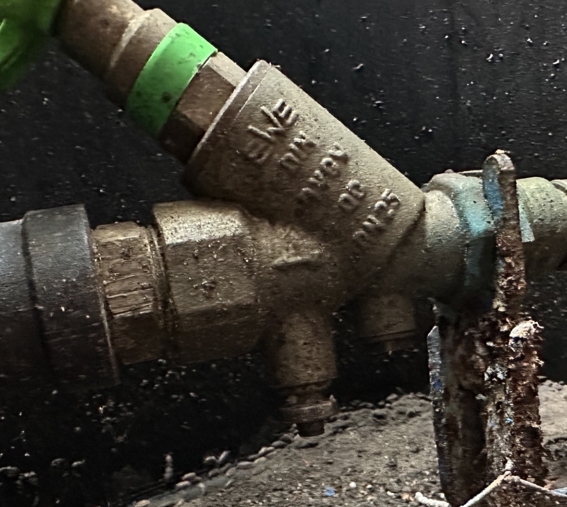

    eine kurze Frage, könnt ihr mir bitte aushelfen? Ich habe folgendes Teil auf meiner Seite des Wasseranschlusses (siehe Bild). Es ist aktuell nur ein Gartengrundstück.
    Unten am Hahn ist so ein dünnes Dingens dran. Kann mir jemand verraten wofür das ist?
    Ich habe die Hoffnung das man meine Seite des Anschlusses dadurch vielleicht wasserfrei bekommt. (Ist nicht frostsicher die gesamte Leitung dahinter).
    Ich würde mich freuen wenn mir jemand helfen könnte.
    Vielen Dank!

    Ist eine Entleerung.
    Eimer drunter und mal aufdrehen.
    Davor kann man übrigens auch was aufschrauben und die Rücklaufverhinderungsfunktion prüfen.

    Danke für die Antwort. Eimer drunter wird schwer, ist vielleicht 10cm über dem Boden. Aber dann lasse ich mir mal was einfallen.

    Becher reicht auch. Da kommt nicht so viel raus wenn man vorsichtig aufdreht.
    Die neueren von Schlösser haben das heute seitlich. Mit Nippel für kleinen Schlauch. Nicht unpraktisch.

    Ja sowas hab ich im Internet schon auf Bildern gesehen. Nur das alte Ding was wir da haben nicht.
    Dann muss ich mal sehen wie ich das aufgedreht bekomme. Die Leitung dahinter ist ja ziemlich lang bis zum Wasserhahn.
    Das müsste dann ja auch alles rauslaufen.
