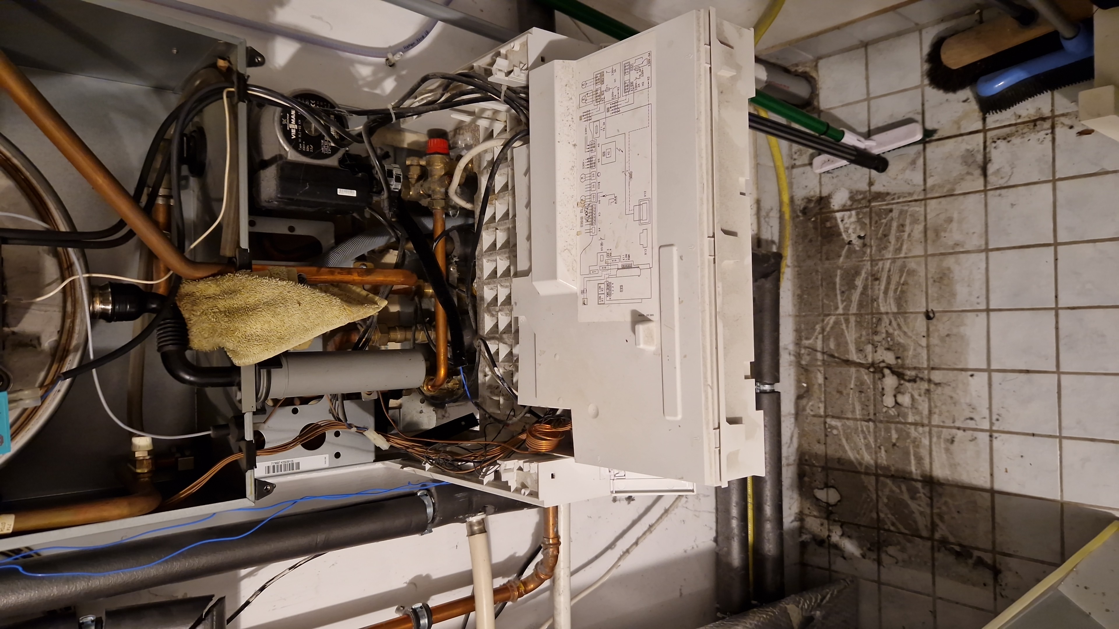

    Pünktlich zum Winter nach gefühlt 20 Jahren das erste Problem mit unserer Gasbrennwerttherme.
    Die Tage hatte ich mehrere Male die rote Laterne mit einem F4 Brennerfehler und kalter Wohnung am morgen bei frostiger Nacht bis -7°C. Wir renovieren gerade das Dach und mussten zu diesem Zweck das obere Ende des Abluftrohres entfernen damit der Ortgang erweitert werden kann. Darum hatte ich den Verdacht dass der Brenner möglicherweise Abluft und Zuluft vermischt angesaugt hat und deswegen abstellte. Nachdem diese Möglichkeit behoben war lief es auch erstmal wieder 2 Tage problemlos bis es heute morgen von meiner Frau aus dem Keller Alarm gab: Brenner läuft, Heizung warm, alles ok aber: Unter der Heizung ne Menge Wasser auf Schränkchen und Boden.

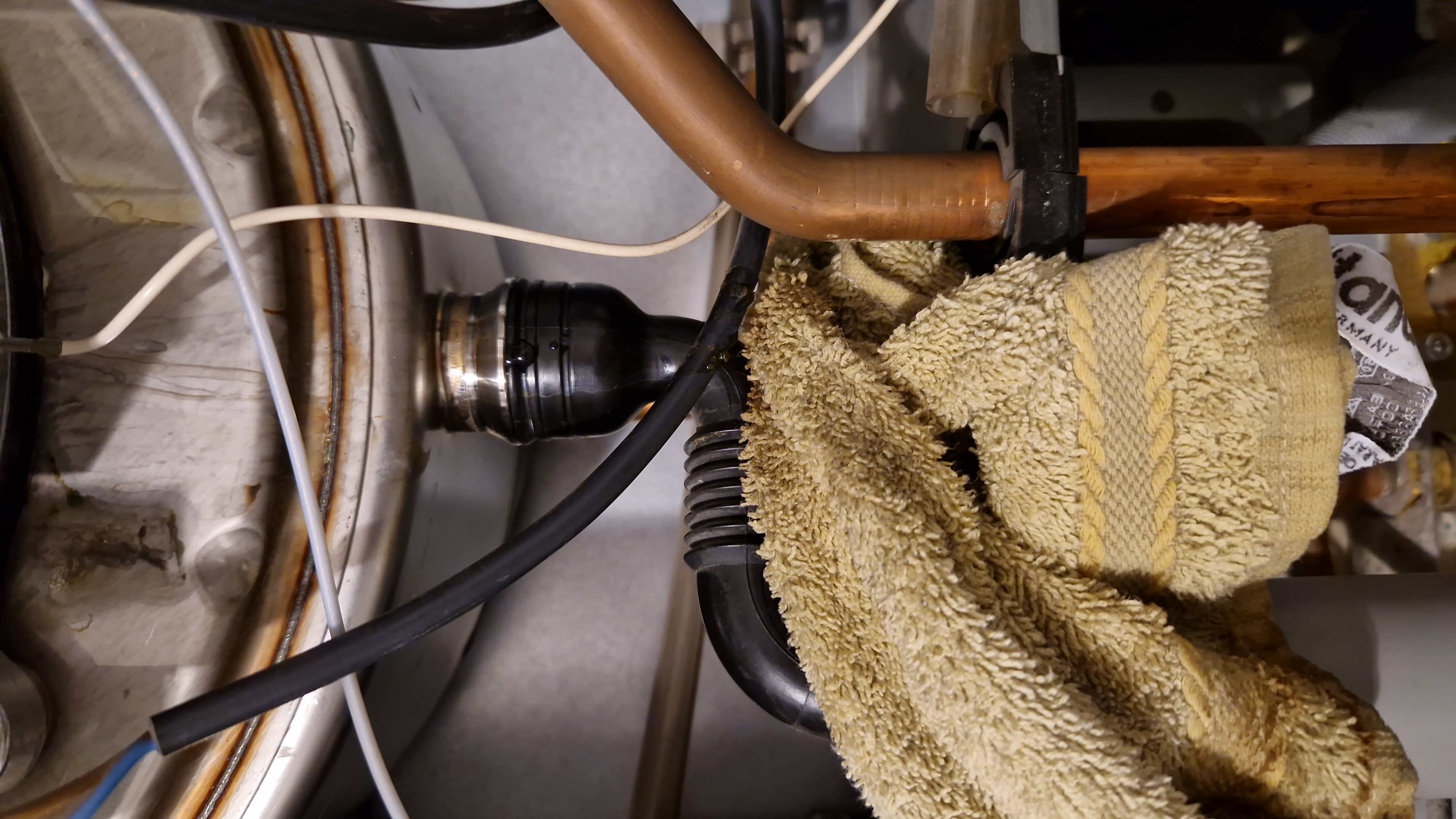

    Nach Aufschrauben der Heizung zeigte sich dass das Wasser am Brenner austritt: oberhalb des Abgangs der schwarzen Kondenswasserabführung (Pfeile) - die Dichtung der Abführung ist dicht. Das liess sich mit einem Saugtuch ermitteln. Von dort ist das Wasser in der Heizung auf das Bodenblech gelaufen und von dort dann zu Boden abgetropft.
    Ich habe das Siphon geprüft und da lief auch wasser aus dem Schwarzen Rohr hinein und von dort ab. Komischerweise hörte das durchaus üppige Tropfen im Verlauf meiner Untersuchungen auf und seitdem kam obwohl der Brenner munter läuft kein weiteres Wasser nach.
    Heizungsbauer meldet sich nicht, andere seiner Kollegen "nehmen keine Neukunden" - ich sehe mich mit der Familie im Geiste an Heilig Abend bereits in Decke eingemummelt um den Ethanolkamin sitzen. Gibt es etwas das der Fachfremde Heizungseigentümer machen könnte um das Problem zu ermitteln und zu beheben?

    Man muß herausfinden, ob es eine undichte Verschraubung oder eine Korrosion wegen der geringen Temperatur des Brenners ist.
    Die undichte Verschraubung kann man notfalls selbst abdichten.
    Bei der Korrosion sollte man auch schon mal an eine neue Therme denken.
    Also erst mal suchen.
