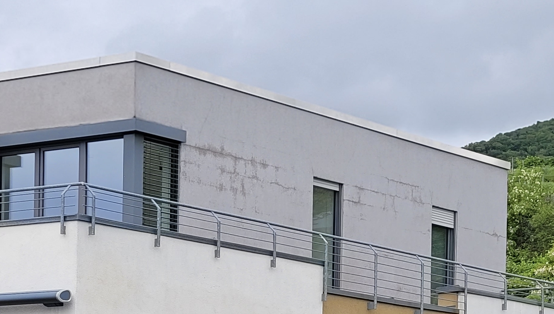

    Ich benötige hier mal Eure Fachexpertiese:
    Bei unserer Hauswand (siehe Bild) haben wir ständig diesen Feuchtigkeitsaustritt an den sich abzeichnenden Rissen im Mauerwerk. Dies ist nicht nur nach einem Regen zu sehen, sondern auch bei Sonne und den jetzigen Temperaturen. Das Haus hat ein Flachdach und das Bild zeichnet sich ca 1 m unterhalb des Flachdaches ab. Hat jemand eine Idee dazu? 1000008329.jpg

    bevor man lange herum rätselt, lass mal dein Flachdach überprüfen, wäre nicht das erste mal das es die Ursache ist

    Das Haus hat vermutlich ein WDVS? Feuchtigkeit tritt im Bereich Flachdach/Attika aus und hinterläuft die Dämmung. Soweit meine Vermutung.
