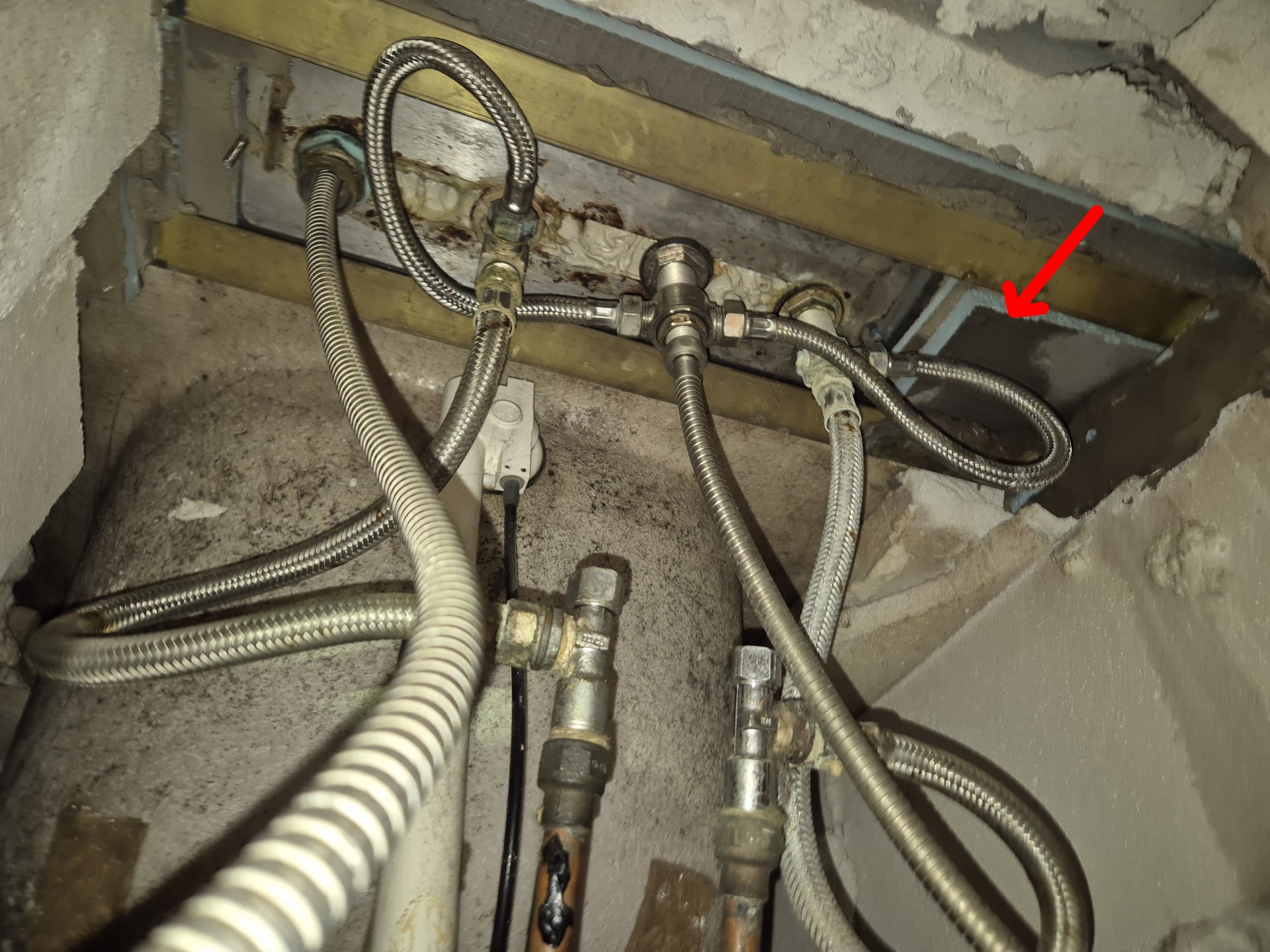

    bei meiner 4-Loch-Armatur an der Badewanne tritt unten Wasser aus. Und zwar nur bei einem Stück Schaumstoff an der rechten Seite (siehe Bild). Ich vermute, dass es zwischen den Armaturen oben und der auf dem Bild zu sehenden Befestigung unten einen Zwischenraum gibt, wo das Wasser ausläuft und dann über die rechte Seite abläuft. Wo genau das Wasser ausläuft kann man deshalb auch nicht sehen.
    Außerdem läuft das Wasser nur aus, wenn das Wasser über den Duschschlauch läuft. Dabei macht es auch keinen Unterschied, ob es Warm- oder Kaltwasser ist. Ist es auf den Wanneneinlauf gestellt, läuft kein Wasser aus. Es muss also mit dem Wanneneinlauf zu tun haben und evtl. mit dem am Wanneneinlauf befestigten Umsteller.
    Das Wasser fängt auch sofort aus dem Schaumstoff zu tropfen an, sobald man es anstellt und es sind auch ordentliche Mengen, die da rauskommen.
    Leider versperrt ein WC vor der Revisionsöffnung einen vernünftigen Zugang. Und bevor ich das WC abbaue, würde ich gerne eingrenzen, wo das Problem liegt. Könnte es die Kartusche sein?
