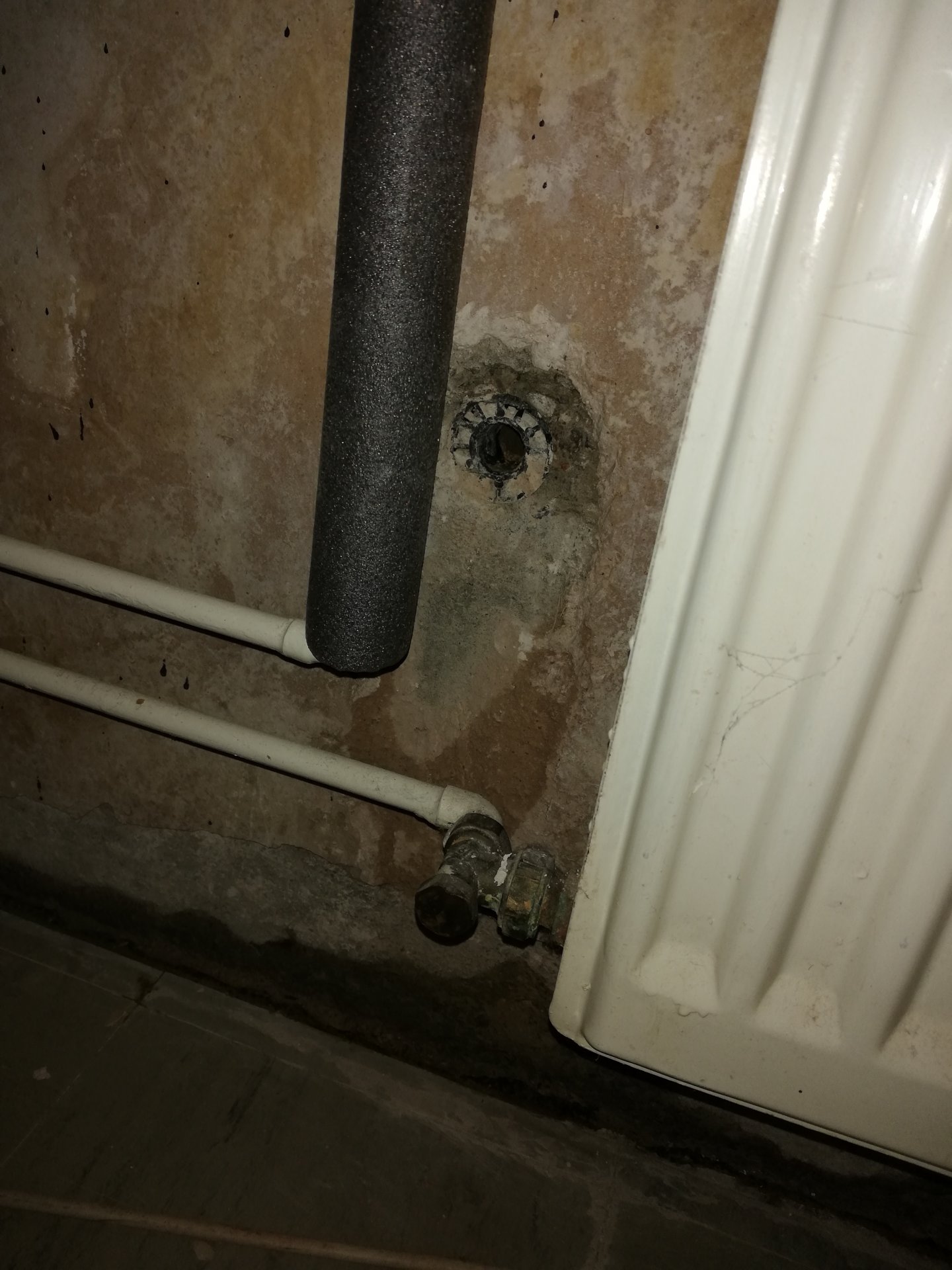

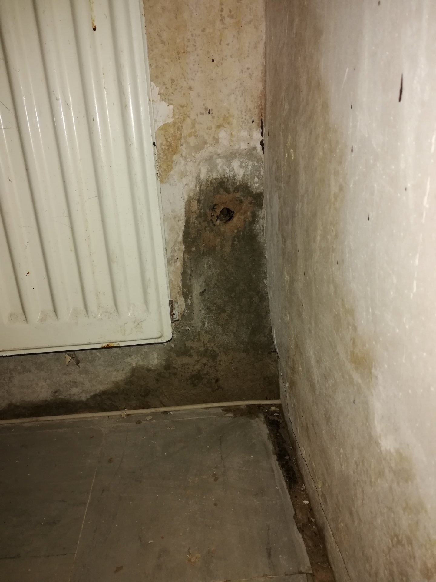

    momentan sanieren wir ein Haus aus dem Baujahr 1978.
    Nachdem wir im Keller die Tapeten abgerissen haben konnten wir folgendes feststellen:
    in den Innenwänden des Kellers sind eine Art "Bohrungen" zu sehen, aus einer dieser drei Löcher tritt auch Wasser aus.
    Wir wissen leider nicht wofür diese Löcher überhaupt gut sind bzw für was diese damals eingesetzt wurden sind.
    Anbei die Fotos von den Bohrungen die wir im Keller aufgefunden haben. IMG_20200226_212656.jpg IMG_20200226_212656.jpg
    Könnt ihr uns weiterhelfen?
    LG
    Elisabeth

    Das sind Innenwand-Entwässerungsöffnungen :mauer
    Spaß beiseite:
    Du schreibst Innenwände, meinst aber die Innenseite von Außenwänden...
    Du hast offenbar einen Keller aus Stahlbeton, also mit Betonaußenwänden.
    Diese Löcher mit den Plaste-Hülsen (glaube es ist ein Ost-Produkt) waren Abstandshalter für die Innen- und Außenschalung der Ortbeton-Schalung.
    Vermutlich ist die alte Bauwerksabdichtung der erdberührten Kellerwand undicht und wasserhinterläufig und nun fließt bei stauendem Sickerwasser etwas hinter die außen vorhandene Schweißbahn und dann durch die Rohrhülsen, welche durch die gesamte Betonwand gehen.
    Behelfslösung:
    Brunnenschaum in das Loch sprühen.
    Fachgerechte Lösung:
    Außen Kellerwand freibuddeln und Abdichtungssanierung

    Oder ausbohren und passende Ringraumdichtung.

    Denkbar, aber da die Außenwand vermutlich keine WU-Wand ist, wird die Doyma auch nur eine suboptimale Lösung
