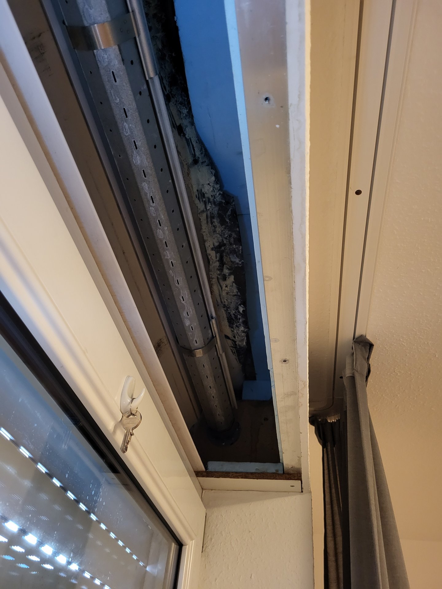

    Hallo Forumsmitglieder,

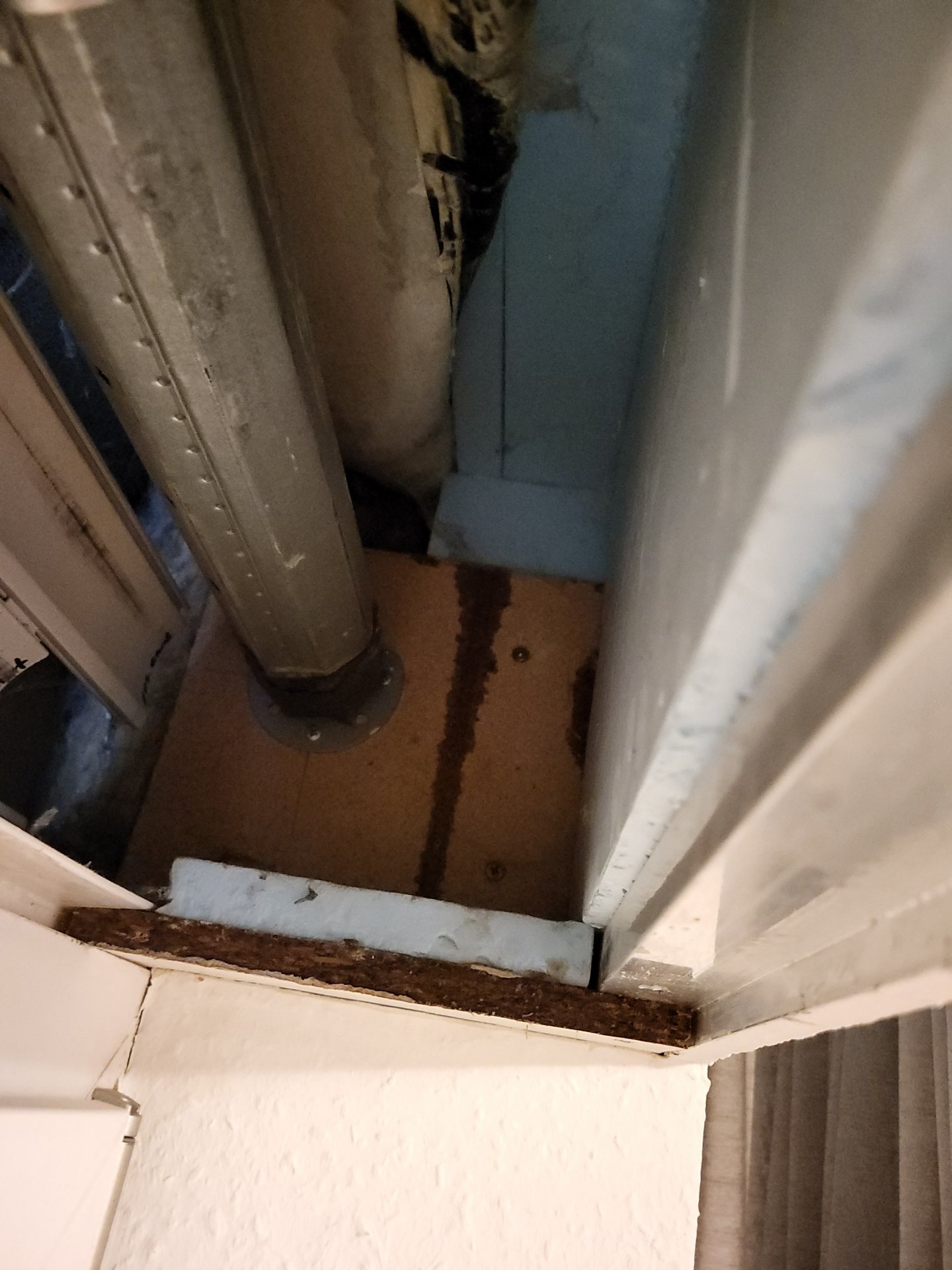

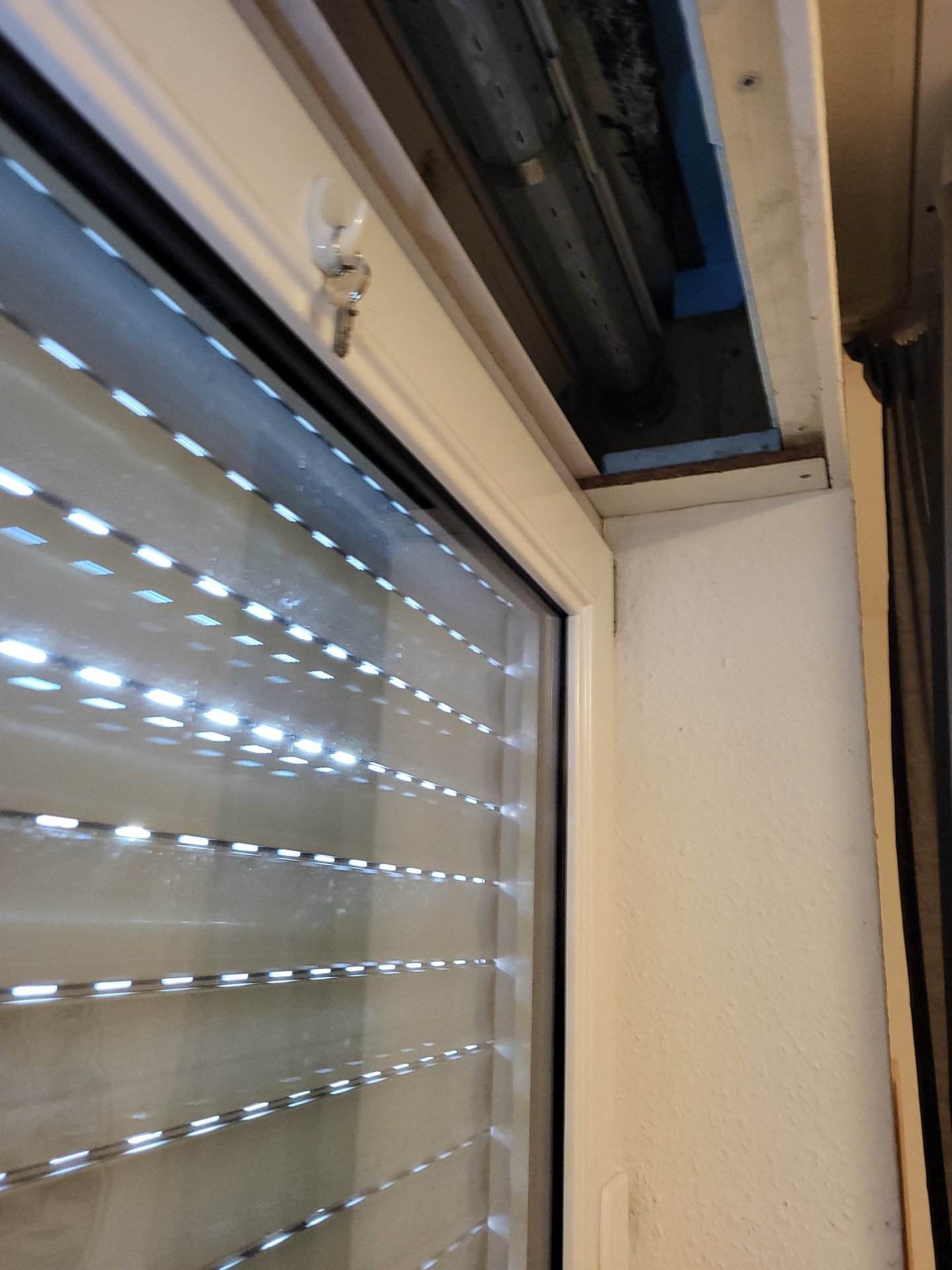

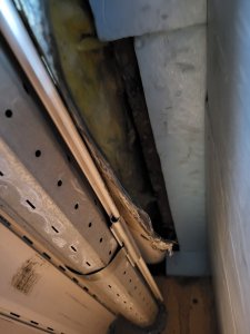

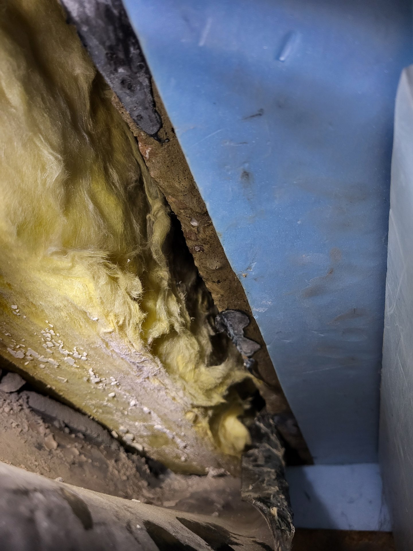

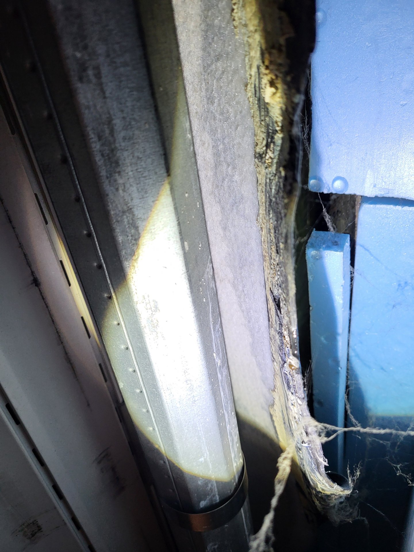

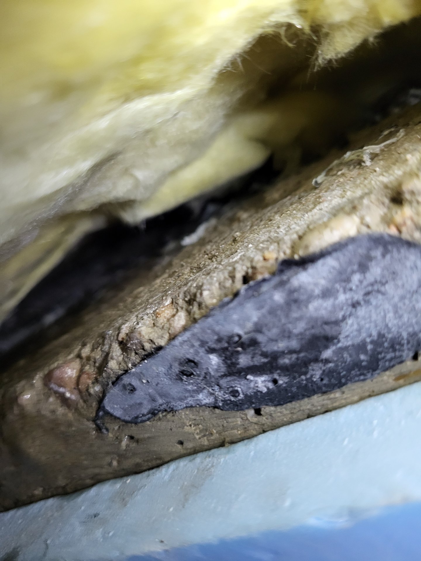

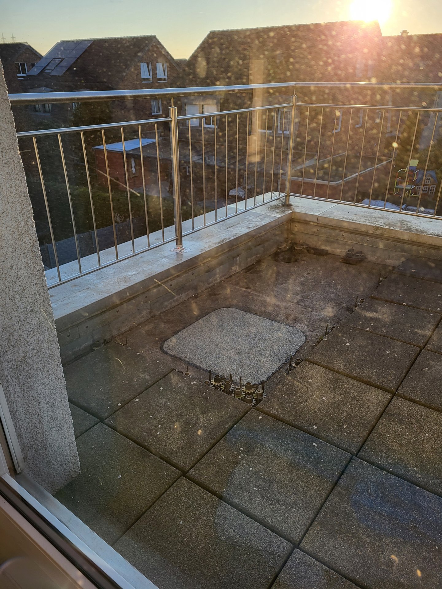

    Bei uns tritt Wasser aus dem Rollladenkasten aus seit Januar nachdem die Tage zuvor sehr kalt eisig und verschneit waren und wir sind ratlos. Es zeigt sich eine gelöste Folie, die bei anderen Kästen befestigt ist. Die darüberliegende Dachterrasse ist trocken geprüft worden vom Dachdecker. Das nicht mehr zeitgemäß befestigte Geländer könnte undicht sein. Allerdings folgen die Wassertropfen immer nach Frost, so wie wir es wahrnehmen. Woher kann das Wasser kommen? Die Innenwand ist direkt über dem Fenster nass und von dort tropfte es, wie auch von der Folie. Oberhalb fühlt sich die Wand trocken an. Mit einer kleinen Kamera haben wir Wassertropfen auf der Wolle festgestellt. Viele Grüße Sandra Hartmann

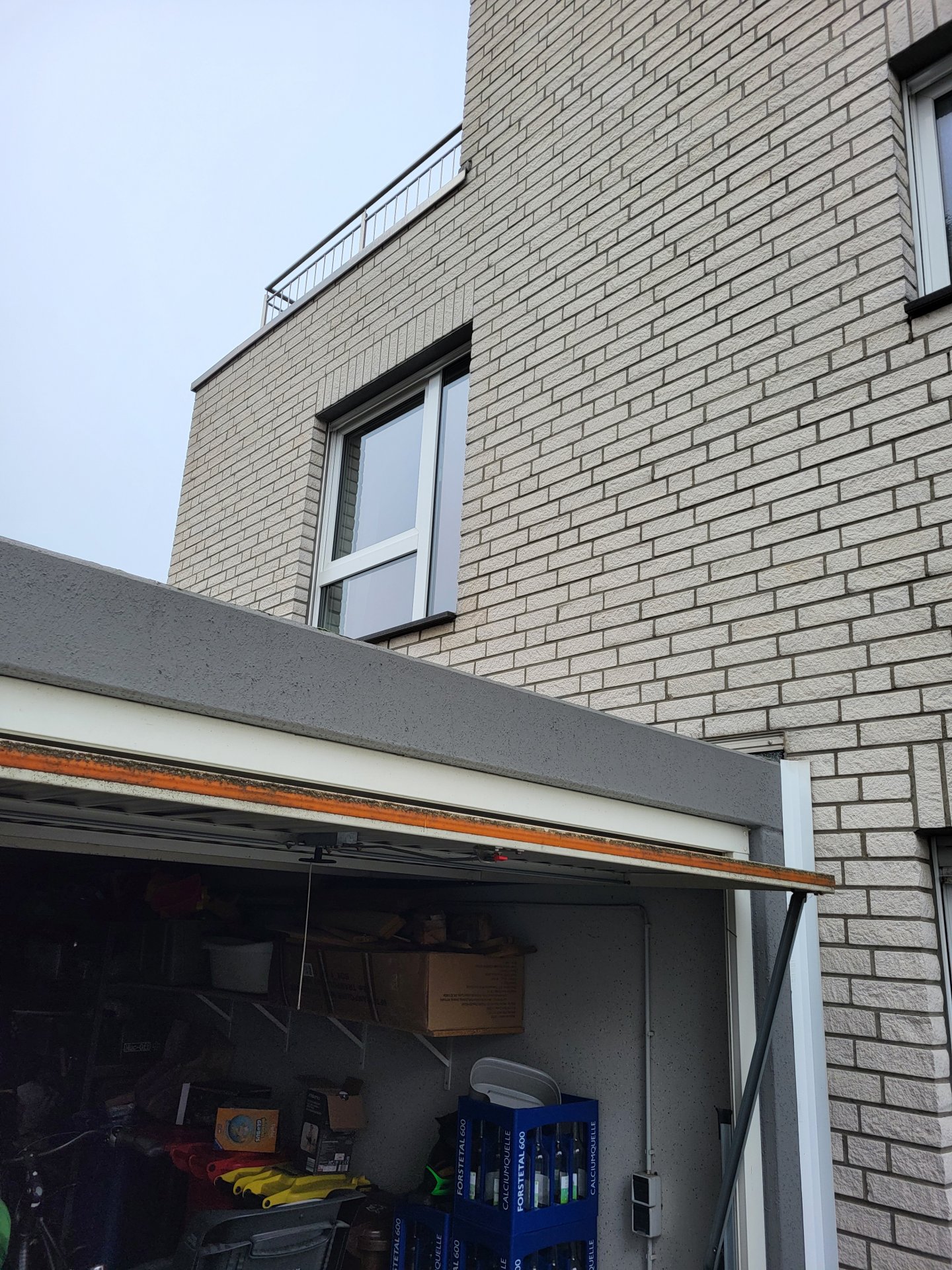

    Foto der Hauswand Fenster unterhalb der Dachterrasse

    Der Rollladenkasten ist ungedämmt, es kommt Raumluft da rein (und auch nach darüber in die Dämmung) und kondensiert dort.

    Was meinst du genau mit ungedämmt? Ist die Folie, die sich gelöst hat, ansonsten die Dämmung?

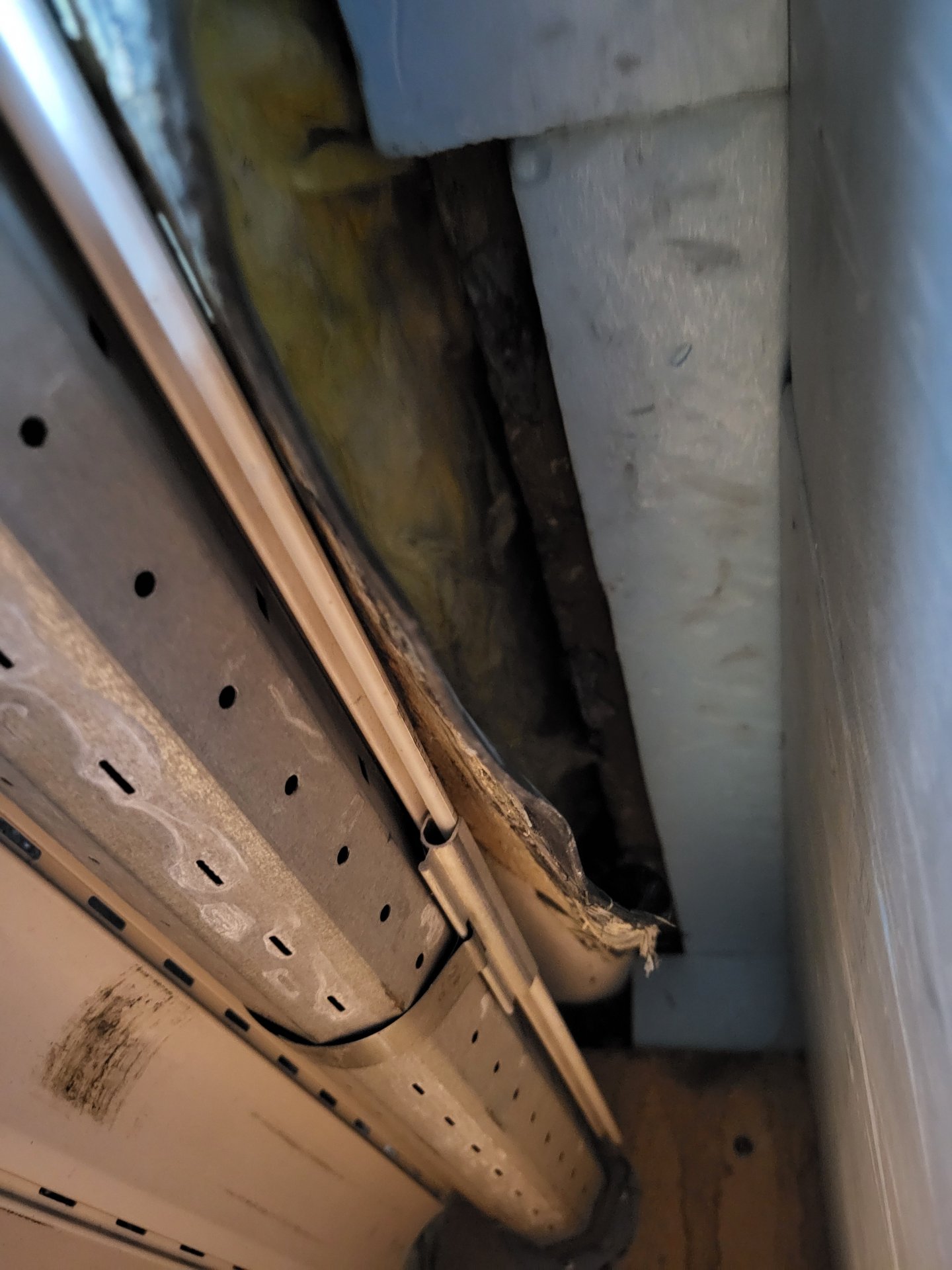

    Die gelöste Folie sorgt dafür, dass Wasserdampf nach oben in die Dämmung kommt und da kondensieren kann.
    Wie der Kasten Richtung Mauerwerk (auf den Bildern Richtung links) gedämmt sein soll, erschließt sich mir aus den Bildern nicht. Wenn da keine Dämmung ist, dann wird auch da alles kondensieren.
