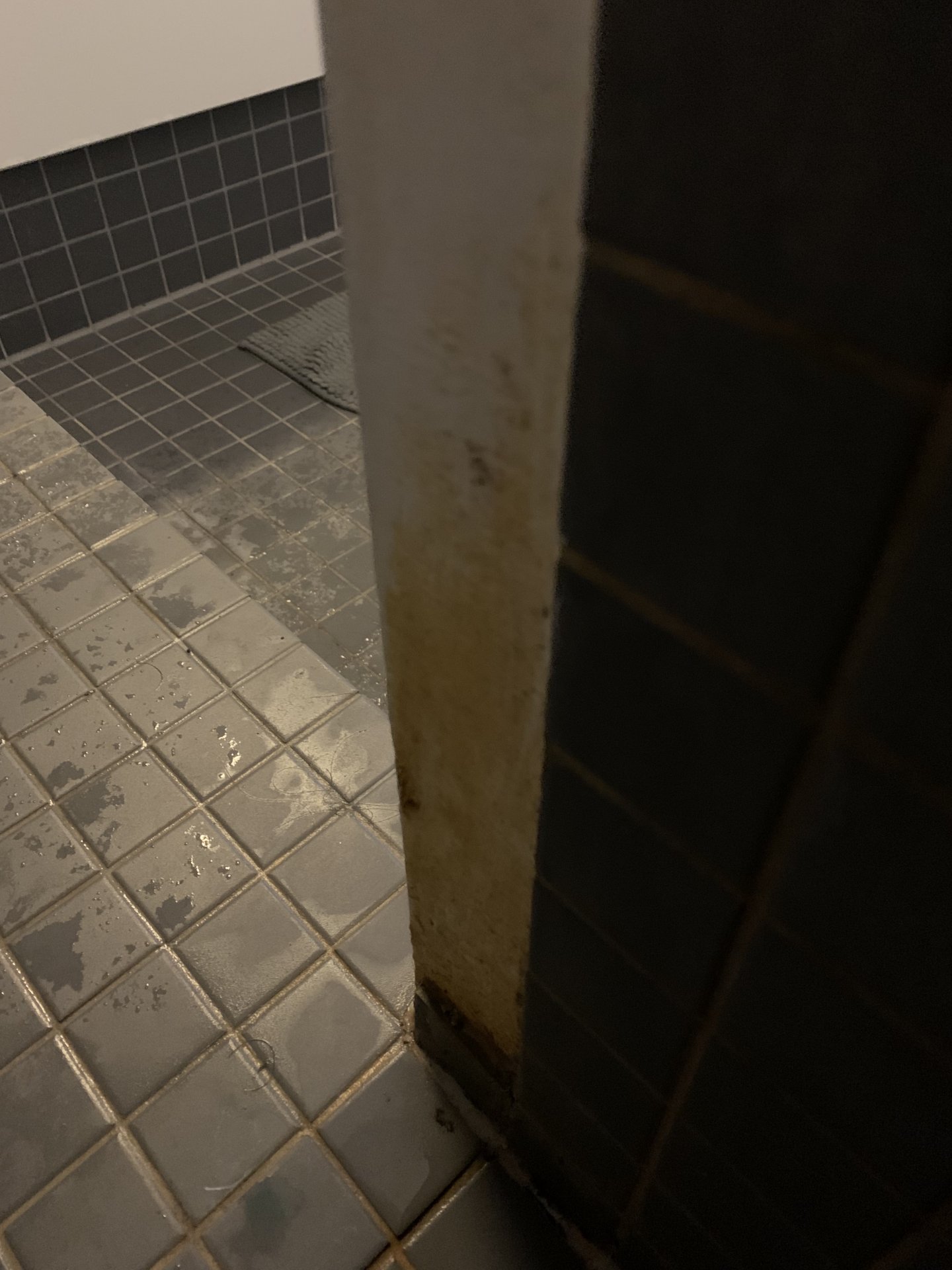

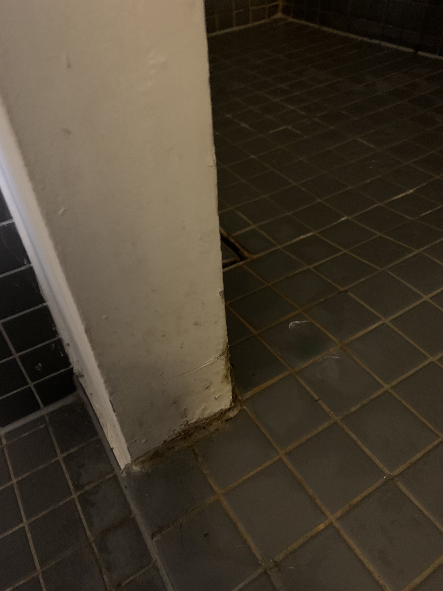

    im Bad habe ich ein Stelle an der die Wand beim Duschen immer mal wieder leicht nass wird; mit der Zeit tut das der Wand sichtlich nicht gut. Sie wird gelblich und bröckelt.
    Ich dachte an sowas wie Ultrament Wasser Stopp 2in1 (Farbe und Abdichtung in einem).
    Taugt das?
    Alternativ vielleicht Elefantenhaut oder Bootslack?
    Andere Empfehlungen?
    Dankeschön!

    nur wenn Sie sicher sind, dass die Feuchtigkeit nicht vom Boden hochzieht, würde raten, die Wand zu versiegeln. Besser wäre aber immer, wenn die Oberfläche nur hydrophob wäre, also Wasser abperlt, aber trotzdem dampfdurchlässig bleibt. Welche Mittel es für diesen Zweck derzeit gibt, müsste ich jetzt selbst erst googln.

    kann auch genauso gut sein, dass das wasser unter den fliesen zur mauer kommt und dann dort hoch zieht.

    Ich hab nun mal mit Ultrament Wasserstopp gestrichen; das scheint bereits zu helfen.
    Kann man über solche Farbe von Ultrament an besonders beanspruchten Stellen nochmal mit Elefantenhaut drüber gehen?
