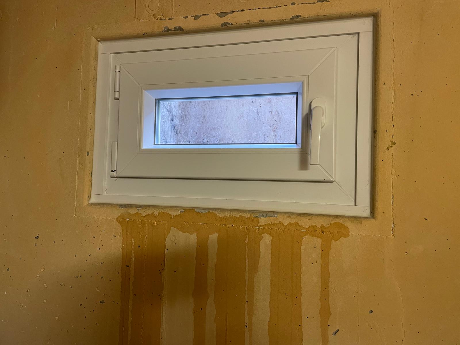

    Hallo allerseits,
    wir haben uns vor ca.1 Jahr wasserdichte Kellerfenster einbauen lassen, da uns die Lichtschächte bei zuviel Regen, vom Garten her volllaufen (Wasser versickert nicht so schnell).
    Nun hat es mal wieder mehrere Tage kräftig geregnet. Die Lichtschächte liefen voll, die Fenster waren aber dicht. Allerdings kam ein wenig Wasser unterhalb des Fensters, zwischen Betonkellerwand und gegossener Betonfenster Laibung/ Fensterumrandung durch (siehe Bild). Wie bekomme ich das dicht?
    Im voraus vielen Dank für eure Tips.

    Wie es aussieht scheint sich das Wasser seinen Weg zwischen vorhandenem Mauerwerk bzw. Beton und dem Vergussbeton der neuen Fenster zu suchen. An diesem Übergang müsste von Aussen abgedichtet worden sein. Diese Abdichtung scheint unzureichend zu sein.
    Ist auf die Bauleistungen des Einbaus noch Gewährleistung ?
    Wenn Du den Lichtschacht für die Abdichtungsarbeiten ausgraben lässt würde ich gleich zu wasserdichten Lichtschächten upgraden.

    Wie kann der Vergussbeton vor Fensterwechsel schon dagewesen sein ? Habt ihr wirklich das ganze Fenster (Rahmen und Flügel) tauschen lassen oder ist der Rahmen geblieben und nur der Flügel getauscht worden ?
    Wenn Rahmen, Einbau und Abdichtung nicht vorher schon für wasserdichte Ausführung vorgesehen waren, werden sie es auch nicht durch durch einen anderen Fensterflügel mit besseren Dichtungen.
    Ich wüsste jetzt nicht wie man das verpressen können sollte. Nur eine Abdichtung von Aussen kann wirklich verhindern das Wasser seinen Weg in die Wand und irgendwie nach Innen findet. Jede kleinste Unvollständigkeit beim Verpressen von Innen würde das Wasser weiter zumindest in die Wand lassen, von da findet es über Zeit dann schon immer seinen Weg zur Dir ob als Rinnsal oder Fleck.

    Anschluss Fenster ist m.E. dicht. Der ursprünglich eingegossene Rahmen ist das Problem. Dafür kann man den Fensterbauer nicht verantwortlich machen.

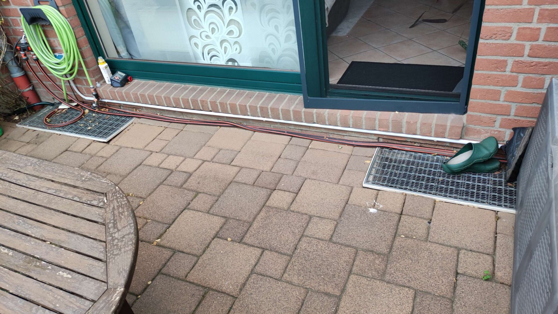

    Grundsätzlich ja, zum freilegen müsste ich allerdings einen großteil des Terrassenbelags entfernen(siehe Photo). IMG_20240714_203646_copy_2557x1439.jpg

    Hatte gehofft, dass man über den Lichtschacht an den undichten Rahmen kommt. Ist das nicht möglich, kann man genauso gut den Lichtschacht gegen einen wasserdichten austauschen bzw beides. Also die undichte Stelle abdichten + wasserdichter LS.
    Vor aufgraben würde ich aber nochmal versuchen, eine Firma zu finden die das evtl doch minimalinvasiv in den Griff bekommt.

    naja die Terrasse muss über kurz oder lang eh mal gemacht gemacht werden.

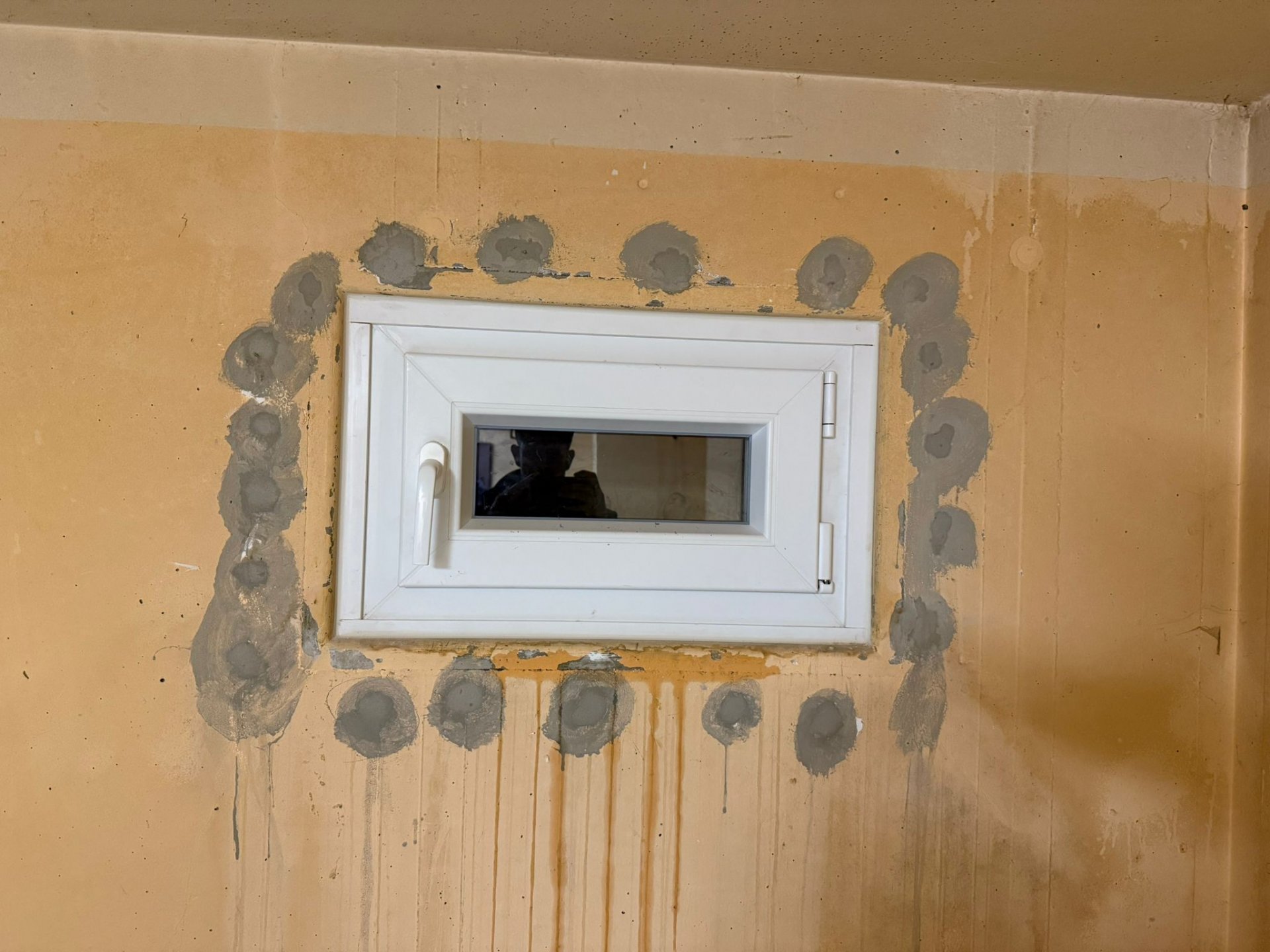

    Hallo, Du hast 2 Möglichkeiten:
    1. Variante: schau ob du an der Außenseite den Übergang Zarge auf Beton siehst - meist ein feiner Spalt. Wenn Du den rundum siehst reinige an der Fuge so gut du kannst. Besorg dir einen Polymer Kleber (Baudicht) und einen Primer für Beton. Grundiere den Spalt und drück den Polymer Kleber drauf, ruhig 3cm breit und 3mm dick. meist sind diese zargen nur unten undicht weil der Beton nicht ordentlich rein gerüttelt wurde, aber mach’s gleich rundherum.
    2. Variante: Bauwerksabdichter kommen lassen - der bohrt Injektoren ein und verpresst Dir die Zarge.
    Keine Sorge, das bekommst Du ohne großen Aufwand dicht ;)

    Hallo Reinhard1602,
    so einfach scheint das mit dem Verpressen wohl, zumindest für die Firma die in ich beauftragt hatte, nicht zu sein. Angehangene Bilder zeigen das aktuelle Ergebnis. Bin mal gespannt was die Firma nun macht..

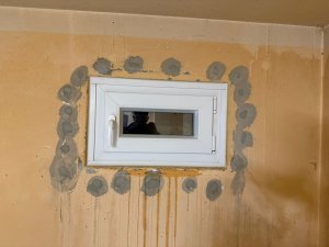

    Hallo Reinhard1602,
    so einfach scheint das mit dem Verpressen wohl, zumindest für die Firma die in ich beauftragt hatte, nicht zu sein. Angehangene Bilder zeigen das aktuelle Ergebnis. Bin mal gespannt was die Firma nun macht.. IMG-20241119-WA0000.jpg

    Jetzt sollen die halt mal die Fenster tauschen, der Vergussbeton ist nicht dicht!!!
    Außerdem ist das ja wohl ein Witz oder, das ist ja mehr Rahmen als Glas…

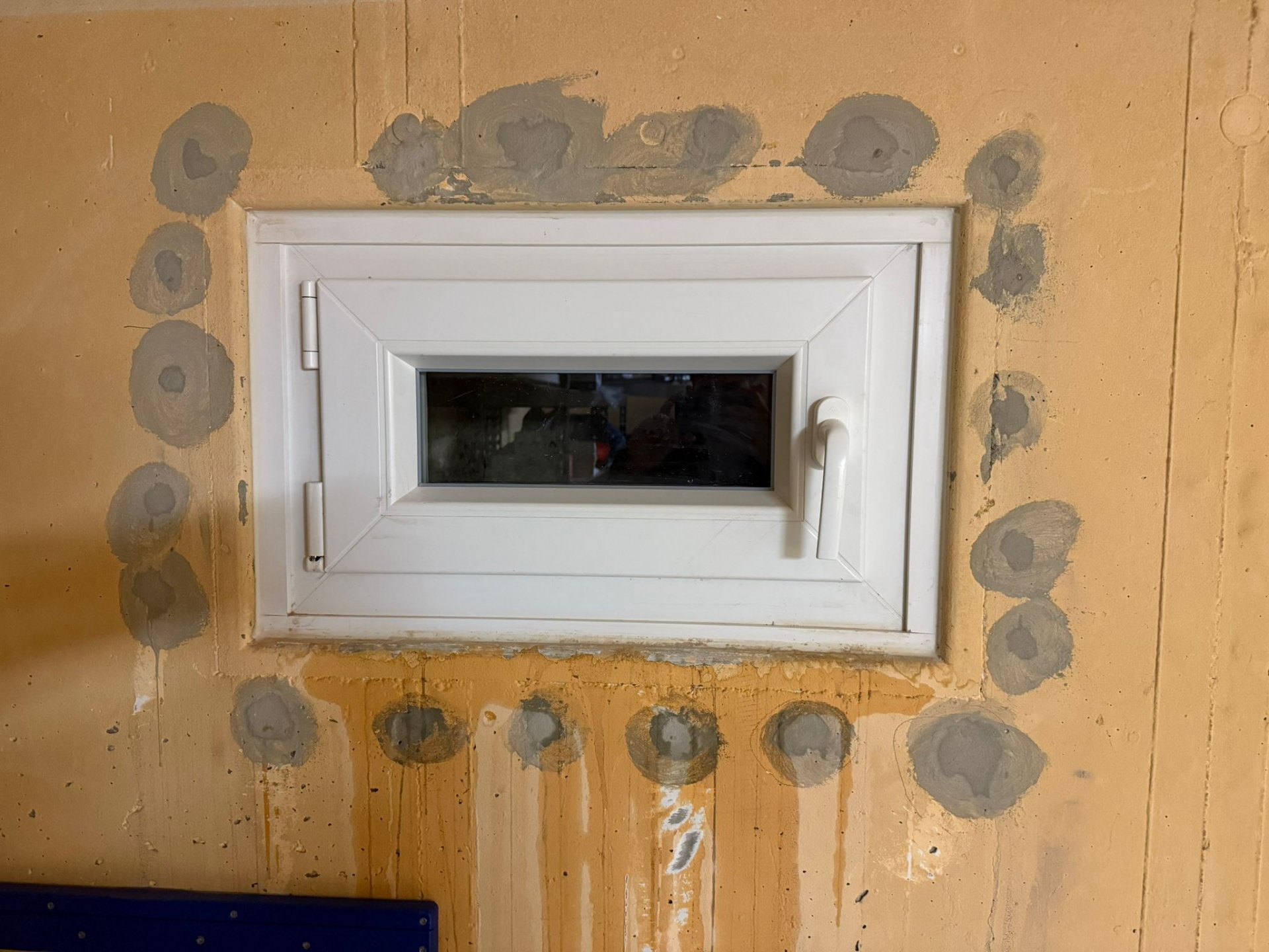

    Es gibt im Bereich Hochwasserschutzfenster (auch) Produkte zur Nachrüstung bei denen der "Alte Rahmen" nicht herausgerissen wird.
    Soweit mir bekannt weisen alle mir bekannten Fenster Hersteller/... von Geprüften/Zertifizierten/... Hochwasserschutzfenstern auf Risiken hin für die Sie keine Haftung übernehmen.... der hier eingetretene fall ist einer davon.
    Wie bei allen Fenstern bei denen der Neue Rahmen um/über/... den "Alten Rahmen" (der ganz oder in Teilen im Mauerwerk verbleibt) gebaut wird haben solche Fenster eine Reihe von Vor-und Nachteilen.

    @profil das Problem würde es nicht geben, wenn der Fensterbauer richtig aufgemessen hätte, also ohne den alten Vergussbeton die eigentliche Betonleibung.
    Darum sehe ich hier weiterhin den Fehler beim Fensterbauer.
