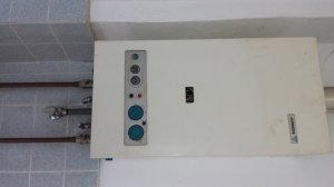

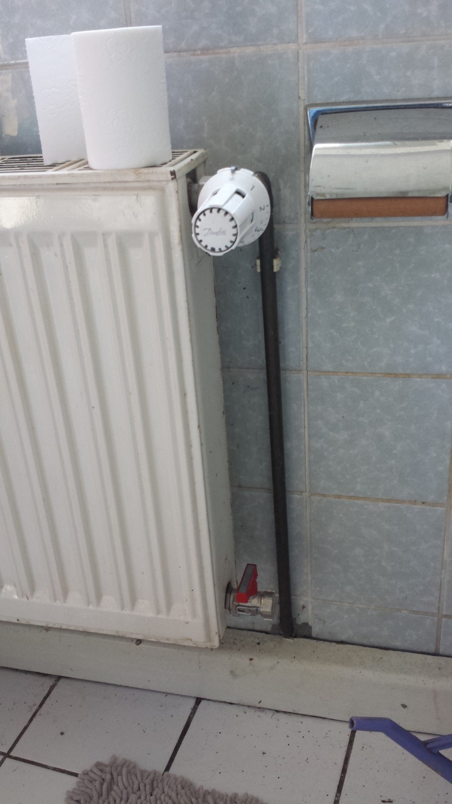

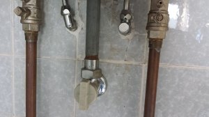

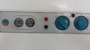

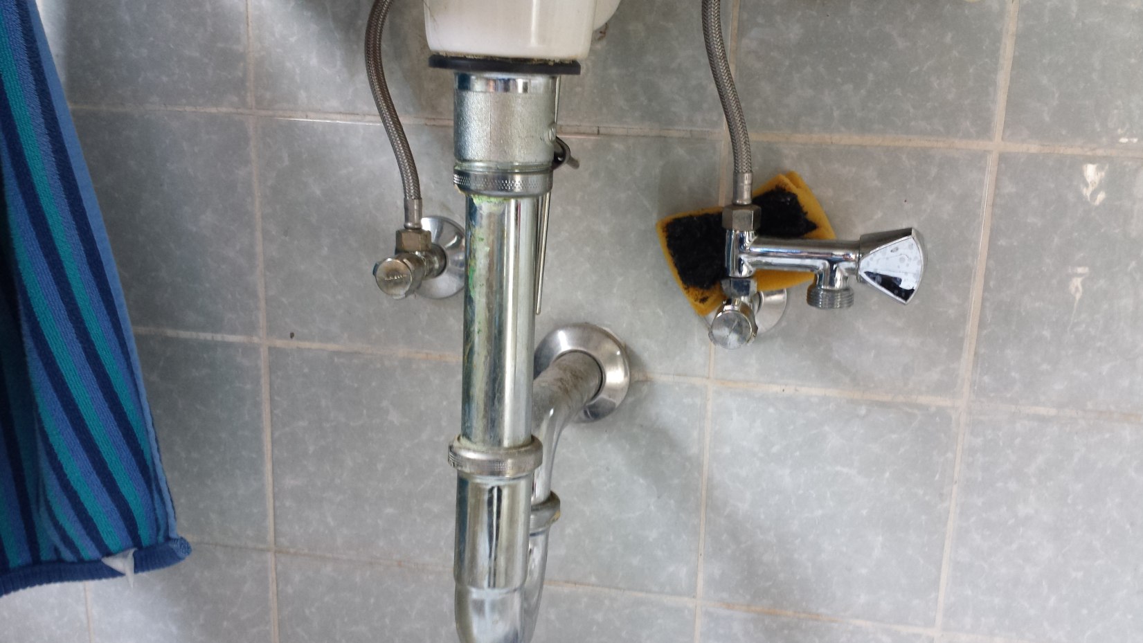

    habe lange rumprobiert und verfüge auch nicht über eine Bedienungsanleitung, deshalb diese wohl eher ungewöhnliche Frage hier im Forum:
    Weiß jemand wie ich den Wasserdruck bei der abgebildeten Junker Therme erhöhen kann, habe mal einige Bilder hochgeladen?

    Wenn der Druck zur Zeit 1 bar beträgt, kann man ihn auf max 2,5 bar erhöhen. Dann ist endgültig Schluß, sonst fliegt das Gerät auseinander.
    Vermutlich ist der Wasserleitungsdruck höher und wird mit einem Druckminderer reduziert.
    Dort sollte man einen höheren Druck einstellen können. Aber auch die Sicherheitsarmatur muß davon "wissen".
    Sie sollte also entsprechend ausgewählt und eingestellt sein.
    Das Problem ist, daß Druckminderer nach relativ überschaubarem Zeitraum nicht mehr zuverlässig absperren.
    Der Druck steigt an und die Sicherheitsarmatur läßt den Überdruck ständig in den Kanal ablaufen.
    Da sollte man sich also einen Puffer lassen und nicht den Maximalwert einstellen.

    Ich habe eine Therme jüngeren Baujahres. Hat aber gewisse Ähnlichkeit. Da ist es so, dass ganz rechts der Einfüllanschluss ist um Wasser auzufüllen und damit den Druck zu erhöhen. Die Bilder zeigen leider die Therme nicht von unten. Auf Bild 2.jpg könnte sein, dass da ganz rechts der Einfüllstutzen zu sehen ist?
    Aber warum soll der Druck erhöht werden? Die Therme sollte sich doch ganz gut fahren lassen mit niedrigem Druck.

    Was ist der Sinn dieser Aktion? Was willst du damit erreichen?
