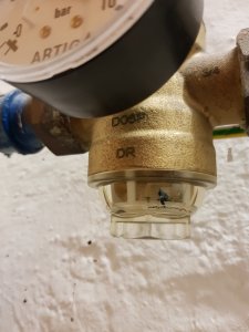

    In unserem Altbau herrscht aktuell nicht gerade der höchste Wasserdruck. Wir sind letztes Jahr ins 1. Og eingezogen, unsere Oma jetzt in das Erdgeschoss. Uns reicht der Druck vollkommen aus aber ihr reicht es nicht (liegt.u.a. Auch an ihren günstigen Armaturen, die sie aber unbedingt behalten wollte. Testweise haben wir unsere installiert und der Druck war angenehmer). Nichtsdestotrotz würde ich nun gerne den Wasserdruck im gesamten Haus erhöhen.
    Mache ich das an der Zuleitung der Stadtwerke oder an dem Ventil (siehe Foto). Wenn jemand das Wasser aufdreht, sinkt der Wert in der Anzeige des Ventils auf ca. 2 bar.

    Mehr als 4 bar würde ich nicht einstellen - Anzeige im Ruhezustand zählt.

    Also kann ich die Schraube etwas lockern, den Druck erhöhen und es passt?
    Habe jetzt mal da drunter geguckt und gesehen, dass dieses Ventil etwas verschmutzt ist. Kann man sowas sauber machen? Vielleicht kannst du mir auch sagen, wie man das Teil genau nennt - dann kann ich mir selbst eine Anleitung / ein Video dazu anschauen :)
    Leider hat das drehen scheinbar nichts gebracht. Kann es sein, dass ich die Ventile am Hauptwasseranschluss noch weiter aufdrehen Muss?

    An der Hauptzuleitung (Einspeisung). Wo führt denn die Leitung (Foto) hin? Ist das nicht die Hauptleitung? Das ist ein Druckminderer. Der lässt sich reinigen (unten Aufschrauben).
    Ohne Entnahme wird der Ruhedruck angezeigt. Je mehr entnommen wird, umso mehr sinkt der Druck (Fließdruck).

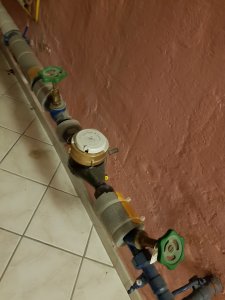

    Die Hauptzuleitung der Stadtwerke ist genau auf der anderen Seite der Wand. Die Ventile vor und hinter der Wasseruhr sind vielleicht zur Hälfte aufgedreht..
    Kann ich was kaputt machen wenn ich sie ganz aufdrehen?

    Ganz aufdrehen und dann halbe Umdrehung jeweils wieder zurück.

    Nein. Die Ventile sind Drosseln, sollten daher voll geöffnet sein.
    In manchen älteren Ortsnetzen kommt es im Sommer (zeitweise hohe Entnahme) mitunter zu Versorgungsengpässen. Das macht sich durch eine Druckabsenkung (Ruhedruck) bemerkbar. Wie hoch ist der Ruhedruck?

    Der Druck liegt jetzt laut Druckminderer bei 4 Bar aber spürbar ist es nicht mehr als vorher bei der Entnahme..
    Gibt es noch mehr Faktoren, die da eije Rolle spielen?

    Der Druck ist laut Manometer scheinbar wieder gesunken.. Kommt sowas vor oder ist da etwas falsch gelaufen? :-D

    Das ist sicherlich nicht der Hausfilter - ud wo der steckt, können wir Dir nciht sagen. Normal hinter der Wasseruhr...

    So sieht es bei uns aus.. Als nächstes Element kommt dann direkt der Druckminderer

    Dann habt Ihr wohl keinen.
