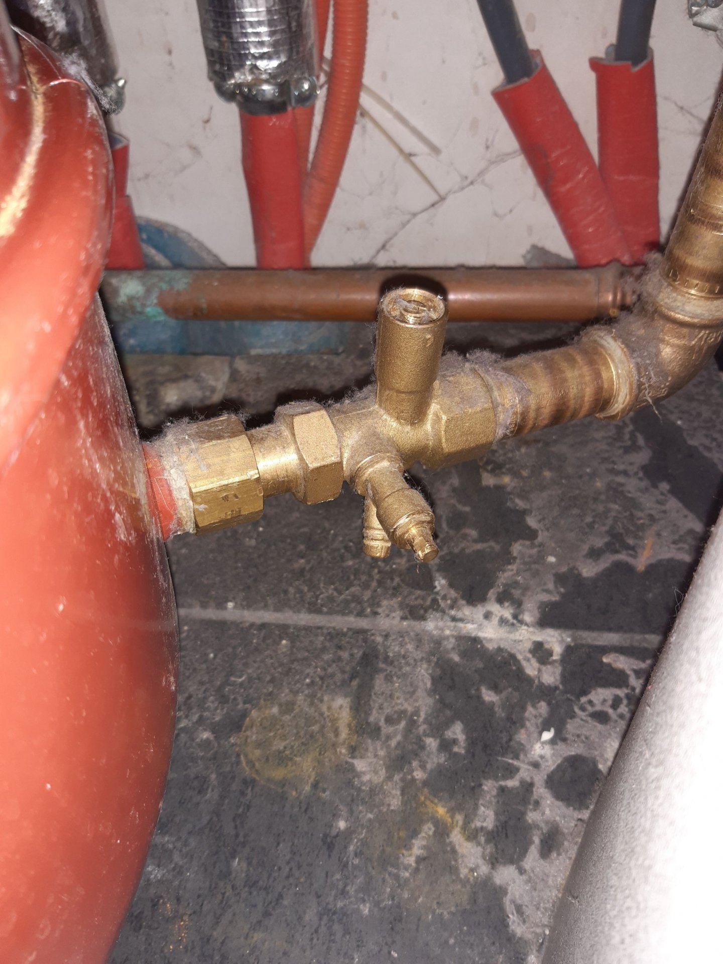

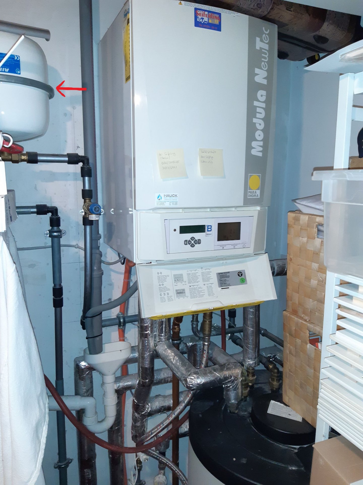

    bei meiner Therme für einen 95m² großen Bungalow schwankt der Wasserdruck.
    Im August wurde teilweise 0.0 Bar angezeigt (wobei nicht geheizt wurde), dann ging die Anzeige OHNE Nachfüllen auf 1,0 Bar hoch.
    Als dann im Oktober von 1.0 bar auf 1,6 bar Wasser nachgefüllt wurde blieb die Anzeige einige Zeit so und ging dann bis November auf 1,0 bar runter, wenige Tage später ohne nachfüllen auf 1,1 bar hoch.
    Heute habe ich von 1,1 auf 1,4 bar nachgefüllt und frage mich woran es liegt.

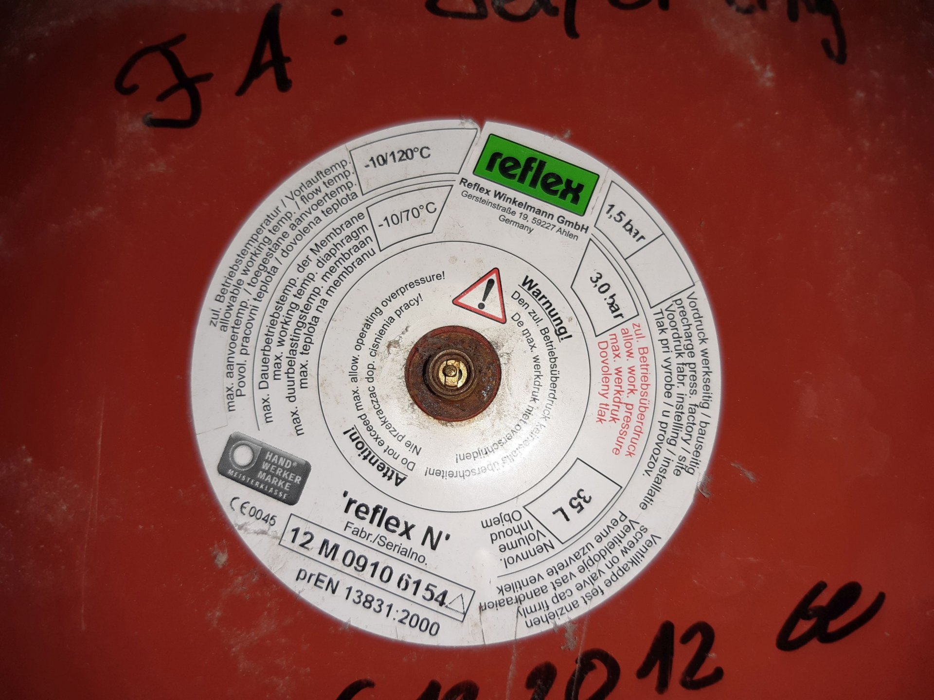

    Ich gehe (wohlgemerkt nur als Laie der sich etwas eingelesen hat) davon aus, dass das Ausdehnungsgefäß, also MAG ursächlich ist, denn einerseits ging der Wasserdruck zwar als es kälter wurde auf 1,0 bar runter, aber dann ohne Nachfüllen wieder auf 1,1 bar hoch, bei einem Leck im System würde ich als Laie davon ausgehen, dass der Wasserdruck nur nachlassen würde und auch nicht längere Zeit konstant bleiben würde um dann wieder minimal hochzugeben.
    Ich vermute, dass durch die niedrigeren Temperaturen die Therme das Wasser wärmer macht und das Kissen des MAG den erhöhten Druck nicht richtig aufnimmt um den Druck konstant zu halten.
    Probeweise habe ich am Ausdehnungsgefäß ganz kurz auf das Ventil gedrückt um zu schauen ob Wasser rauskommt (dann wäre das Ausdehnungsgefäß wohl definitiv kaputt), was nicht der Fall war, es kam stattdessen Gas raus.
    Meint Ihr ich sollte mir einen Gefäßfüller mit Adapter besorgen und das MAG wieder mit Stickstoff füllen oder wäre es sinnvoller gleich das MAG zu tauschen? Oder liegt es vielleicht an etwas anderem?

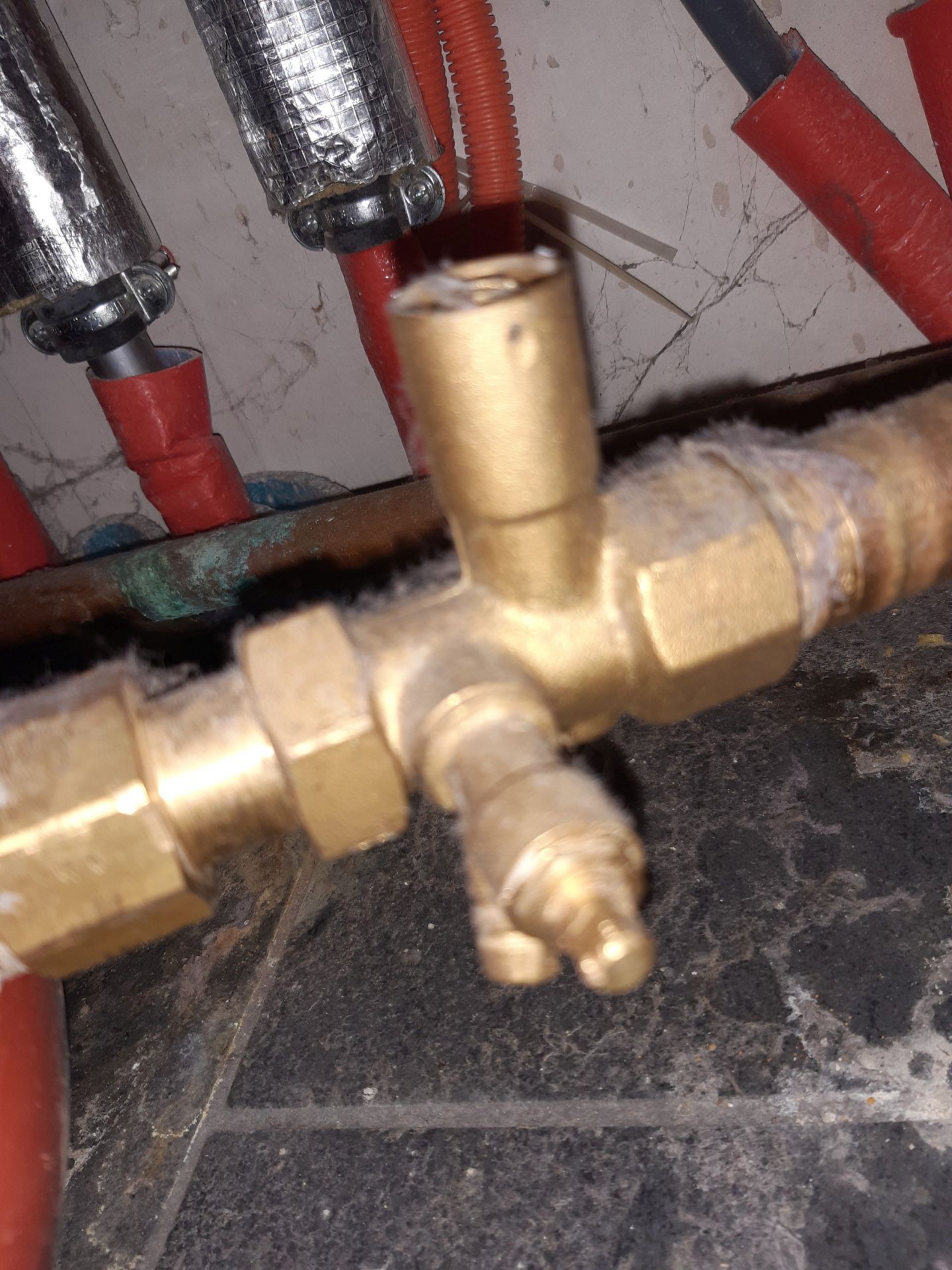

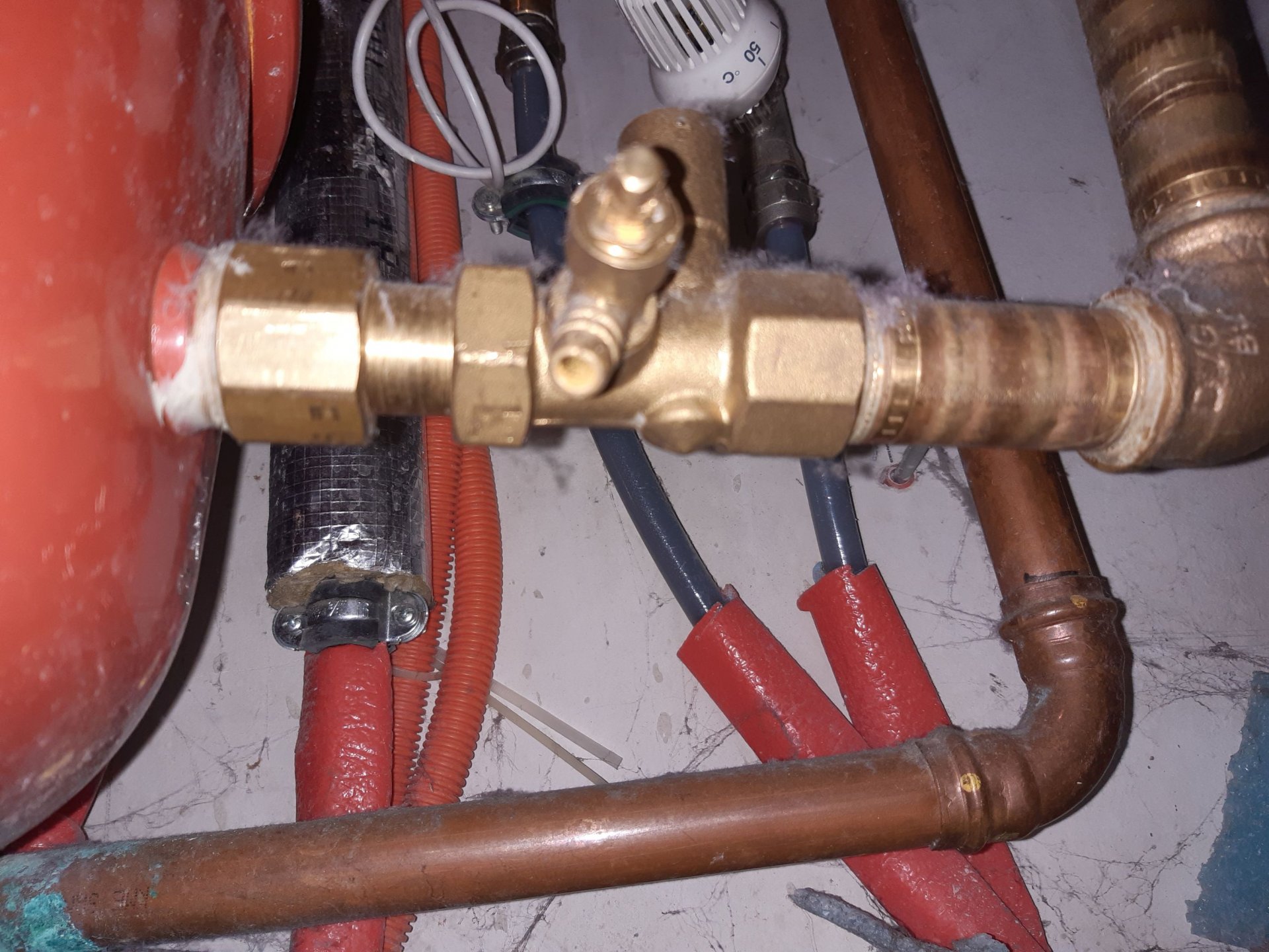

    Das sind interessante Gedanken, ich habe mir das Kappenventil heute auch angesehen und war verwundert wie verstaubt es war, so wie es aussah (Bilder anbei) habe ich eher das Gefühl der Punkt steht nur in der Wartungsabrechnung und wurde seit Jahren nicht durchgeführt...
    Was mich am Kappenventil auch etwas irritiert ist die Art, ich bin Laie aber hatte mich soweit eingelesen, dass man es immer mit einem Inbusschlüssel auf und zudrehen müsste, sehe ich es richtig, dass bei meinem oben das Kappenventil mit einem Schlitzschraubenzieher geöffnet und geschlossen wird und das Teil, das nach unten zeigt zum Wasserablassen ist und an dem zur Seite ausgehenden Teil geöffnet und geschlossen wird?

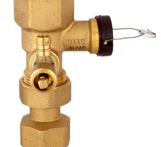

    Leider liegt der Focus Deiner Bilder überall, nur nicht auf dem Kappenventil.
    Zu Deinen Fragen: Das Ding heißt Kappenventil, weil es mit einer plombierten Kappe gegen unzulässiges Verschließen zu sichern ist.
    Das was Du oben siehst und ich nur ahnen kann, ist diese Kappe. Unter der Kappe ist das Absperrorgan.
    Unten ist dann der Ablauf, um das Wasser rauszulassen um den Vordruck des Gaspolsters in der Membran messen zu können.

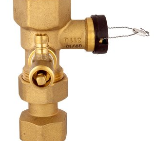

    Das Kappenventil sieht so aus:
    Oftmals reißen die Monteure als Erstes die Plombe und die Kappe ab.
    Das scheint bei Dir der Fall gewesen zu sein.
    Es gibt aber auch andere Bauformen.
    Es soll aber in jedem Fall dafür gesorgt werden, dass kein ungewolltes oder unbefugtes Schließen des Ventils möglich ist.

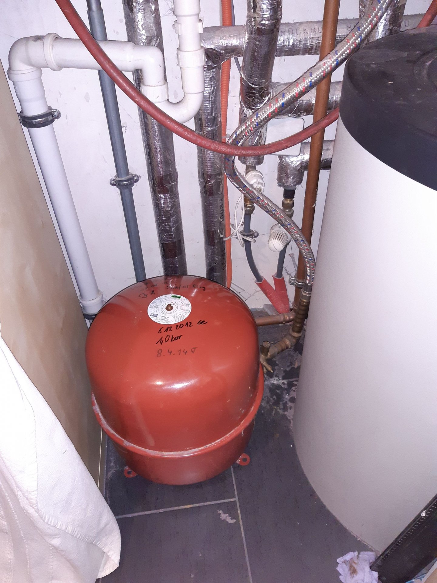

    Im Heizraum ist noch ein zweites kleineres MAG, das dürfte dann für das Warmwasser sein nehme ich an (siehe roter Pfeil)
    Oder würde dann trotzdem bei Warmwasserbereitung was rausdrücken?

    Dieses MAG (bin übrigens kein Fan dieser Lösung) ist auf der Brauchwasserseite.
    Das Problem ist leider das gleiche, bzw. bleibt bestehen wenn das heizwasser erwärmt wird dehnt es sich aus

    Sorry falls meine Frage zu Laienhaft sein sollte, aber wäre es dann nicht so, dass das andere MAG (also das rote) dann nur für das Heizwasser zuständig wäre und nicht für Warmwasser?
    Denn du hattest ja geschrieben:
    Neeee jedesmal wenn du warmwasser bereitest drückt es dir doch da so viel raus.
    Inwiefern wäre das trotz Trennung von Heizwasser und Warmwasser trotzdem der Fall?
    Oder sind Warmwasser und Brauchwasser nicht das selbe?
    Oder schreiben wir aneinander vorbei?
