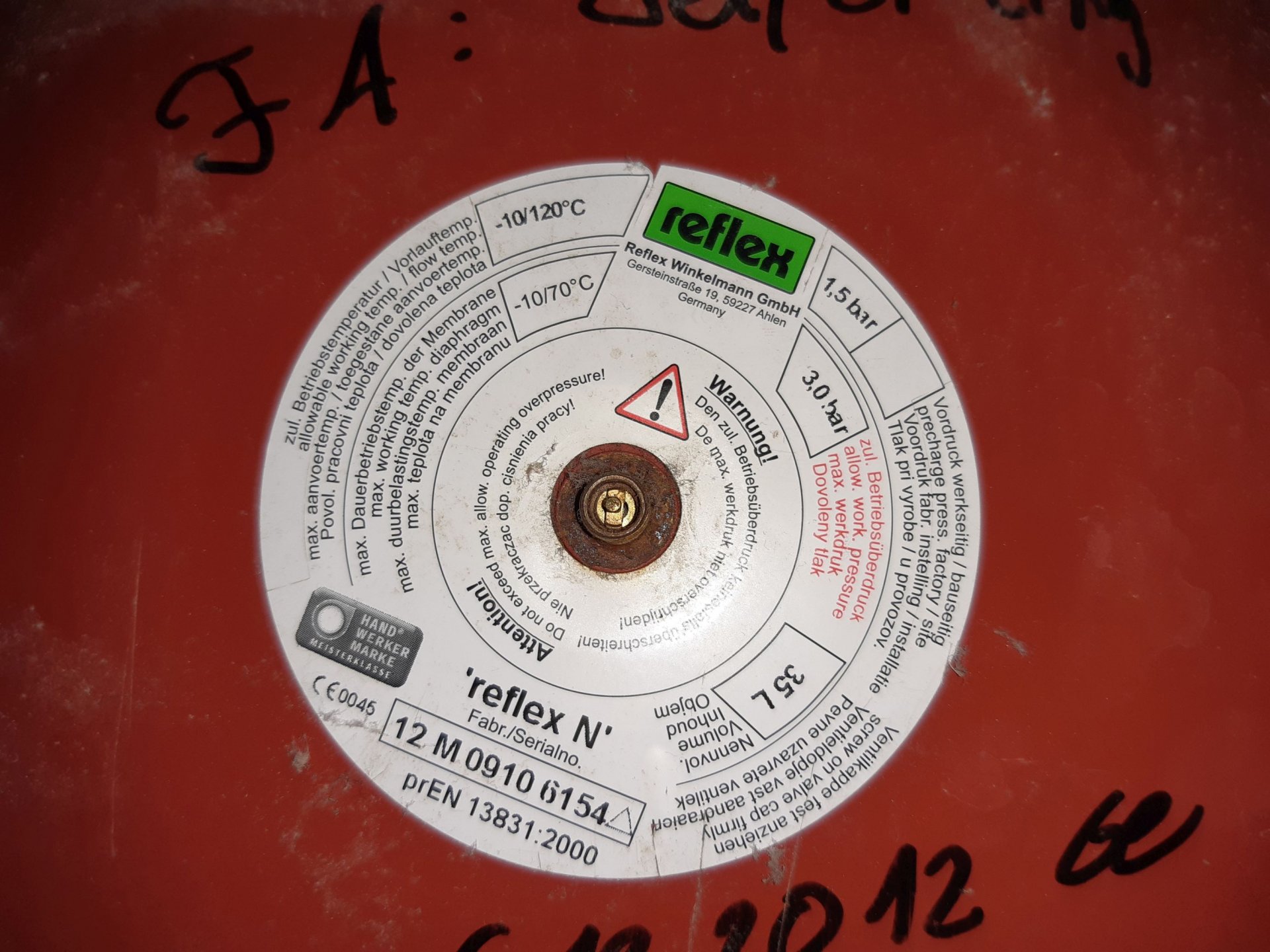

    Hab jetzt rein vorsorglich ein Erstz MAG bestellt:
    REFLEX Ausdehnungsgefäß Typ N für Heizung - 35L - 3/4'' AG
    und den Heizungsbauer der die jährlichen Wartungen durchführt nach dem notwendigen Druck gefragt, den das MAG haben sollte

    Du musst wohl in einer Autowerkstatt arbeiten (sorry Simon, der musste jetzt sein ;)). Die bestellen auch Komponenten ohne zu wissen, was wirklich kaputt ist und nach dem dritten Teiletausch haben sie vielleicht das Richtige erwischt.
    Woher nimmst Du die Gewissheit, dass nicht nur das Kappenventil zu ist, der Druck viel zu niedrig oder viel zu hoch ist? Warum fragst Du uns Löcher in den Bauch, um dann doch zu machen, was in Deinen Laienschädel passt?

    Du hast schon recht, aber andererseits ist das Teil bald 8 Jahre alt und man sagt ja , dass es nach 10 Jahren porös werden kann und oben ist es ja mangels Abdeckung schon gerostet, daher dachte ich ein vorsorglicher Austausch nach 8 Jahren wäre vielleicht nicht so falsch ;-)
    Zumal ich nicht weiß, ob vielleicht auch bei der ein oder anderen Wartung vielleicht Luft statt Stickstoff genommen wurde zum auffüllen, was dann bei Undichtigkeit zu Korosion führen kann.
    Ich hab übrigens nur bedingten Zugang zu dem Haus weil ich dort nicht selber wohne und für den Fall das es
    tatsächlich defekt sein sollte und ein Handwerker für es tauschen würde, könnte dieser dann eventuell auch beim Materialpreis das doppelte nehmen, das floß auch in die Überlegung mit ein.

    Der Vordruck war pbrigens mal mit 1,4 bar bezeichnet. Kommt bei einem EFH mit zwei oder drei Geschossen und einem Si-Ventil mit 2,5 bar Abblasedruck, auch hin.

    Der Hersteller empfiehlt für die Gas-Therme (Pradigma Modula NT10) einen Druck zwischen 1,5 und 1,8 bar.
    Ich hatte gestern von 1,1 auf 1,4 bar aufgefüllt

    Du verwechselst Anlagen- mit Vordruck.

    Bin jetzt der Lösung glaube ich zumindest näher gekommen, der Vordruck des Ausdehnungsgefäß ist aktuell nach Rücksprache mit der Firma, die die Wartung zuletzt durchgeführt hat auf 1,0 bar eingestellt, jedoch wurde er von der Firma die früher die Wartung durchführte auf 1,3 bar eingestellt und damals mit den 1,3 bar lief die Anlage jahrelang störungsfrei.
    Der Chef der Firma der die letzte Wartung durchführte meinte aber am Telefon, dass die von ihm eingestellten 1,0 bar defintiv korrekt wären und die zuvor eingestellten 1,3 bar von der anderen Firma definitiv zu hoch gewesen wären (auch nachdem ich entgegnete, dass die Anlage vorher mit 1,3 bar Vordruck am MAG jahrelang Störungsfrei lief)
    Jetzt hab ich ihn nochmal eine E-Mail geschickt und einen Grundriss beigefügt und um Bestätigung gebeten, dass unter Berücksichtigung des Grundriss des nicht unterkellerten Bungalow die 1,0 bar Vordruck für das MAG wirklich korrekt wären.
    Und ja die Sache mit der Bestellung von dem Ersatz-MAG ohne zu wissen woran es liegt war im Nachhinein wirklich etwas doof und voreilig, da muss ich dir recht geben.
    Den Grundriss habe ich diesem Beitrag beigefügt falls jemand etwas weiß, es handelt sich um einen Bungalow ohne Keller.
    Die Anlage wurde in normaler Höhe an der Wand im Heizraum montiert und das MAG ist auf dem Boden.
