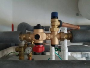

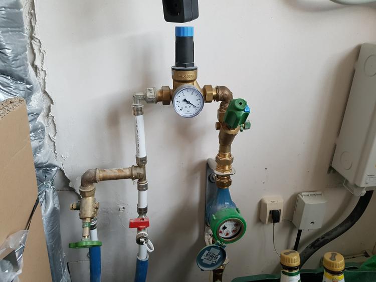

    Hallo, in unserem Neubau mit LWWP ist mir schon ein paar mal aufgefallen, dass der Wasserdruck angestiegen ist.
    Normalerweise liegt der Druck bei uns bei 4 Bar.
    Nun habe ich schon zeitweise gesehen das der Druck bei fast 10 Bar stand (s. Fotos).
    Woran kann das liegen? Kann dies durch die Heizungsanlage kommen?

    WW-Speicher ohne Ausdehnungsgefäß? Sicherheitsventil mit welchem Abblasedruck?

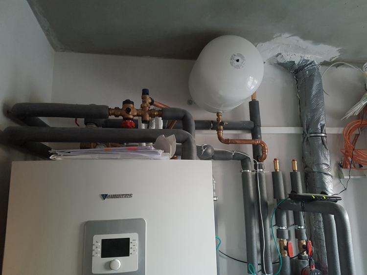

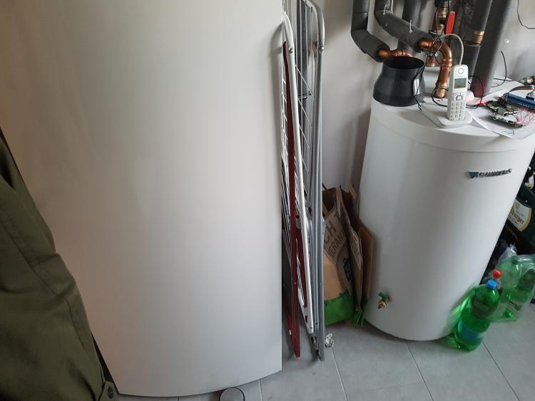

    Kann die Frage leider nicht beantworten. Hier mal ein Foto der Anlage:
    Warmwasser wird direkt in der LWWP Anlage links gespeichert. Der kleine Kessel rechts ist nur für die Fußbodenheizung.

    Das weiße Ausdehnungsgefäß unter der Decke ist das Heizungsgefäß. Ergo wirst Du für die WW-Bereitung keins haben.

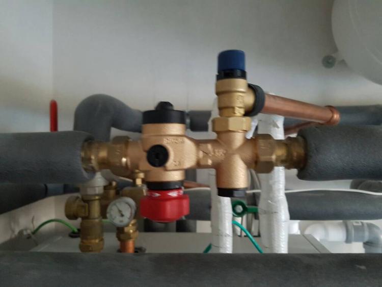

    Ist auch nicht schlimm. Die Dinger sind meist nur zusätzliche Verkeimungsherde. Aber Dein Si-Ventil sollte beim Aufheizen den Überdruck abbauen und leicht tröpfeln. Wenn das ein 10bar-Ventil ist, wäre alles im grünen Bereich. Fotografiere doch bitte mal die Sicherheitsgruppe oben auf der Wärmepumpe aus der Nähe. Besonders der Kappendeckel des Si-Ventils wäre interessant.

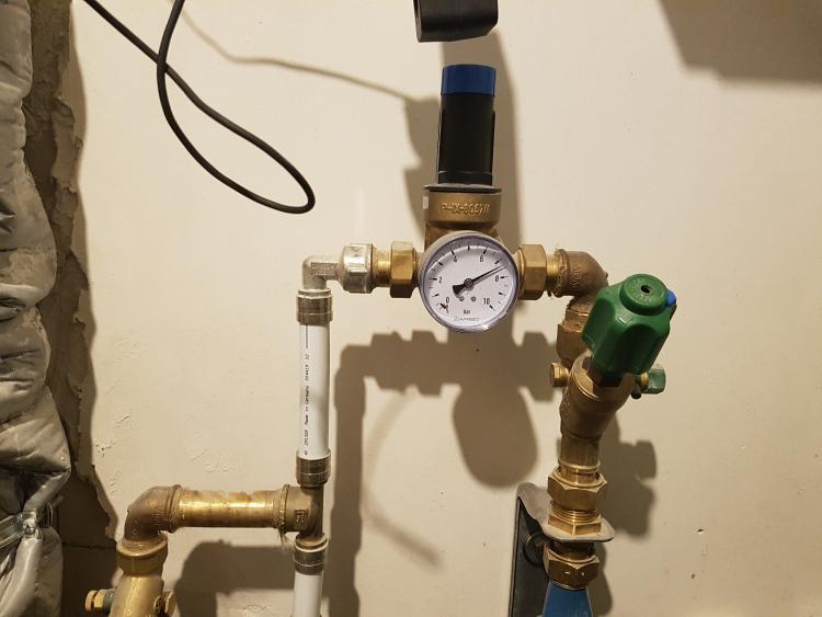

    Der Druckminderer ist doch genau im Bild (Watts DRVN 1 Zoll)
    Er scheint richtigrum reingebaut zu sein, der Abgang zum Manometer sitzt hinter dem Regler.
    10 bar sind also wirklich viel!
    Kannt du kontrollieren wie der Druckregler eingestellt ist ?
    Auf der Rückseite ist eine Skala, ganz oben sollte 1 Bar sein.
    Gegen den Uhrzeigersinn = Druck reduzieren
    Im Uhrzeigersinn = Druck erhöhen

    Der Druckregler hilft nicht bei Ausdehnungsdruck aus der eigenen Anlage.
    Außerdem kann er nur den Fließ- und nicht den Ruhedruck regeln.

    Sanitärinstallateur sagt die Sicherungsgruppe ist wohl defekt und hat diese nun ausgetauscht. Warten wir nun mal ab ob das Problem behoben ist.

    Darum hatte ich geschrieben, dass Du nachsehen sollst, was für ein Sicherheitsventil Du drin hast. Das allein begrenzt den Druckanstieg, nicht der Druckminderer.
    Auf 10 bar sind aber alle Sanitäranlagen ausgelegt und die betragen auch noch erheblich mehr.

    Wenn ich das richtig verstehe, geht es darum, dass durch WW Bereitung und das sich somit ausdehnende Wasser der Druck auf der KW Leitung erhöht ist ?
    Das Problem erledigt sich doch dann sofort wenn man KW oder WW zapft ?
  14. #14 Fred Astair, 16.02.2017
    12.859
    6.703
    So ist es.

    Leitung ist noch nicht geplatzt aber das Problem tritt weiterhin auf trotz Austausch der Sicherungsgruppe.
    Sani. kommt die Tage noch mal.
    Was meint ihr denn dazu, würde ihr es einfach so lassen?
    Klar wenn kurz Wasser aufgedreht wird sind der Druck sofort wieder auf 4 Bar.
    Das sicherungsventil löst bei 10 Bar aus meint der Sani.
