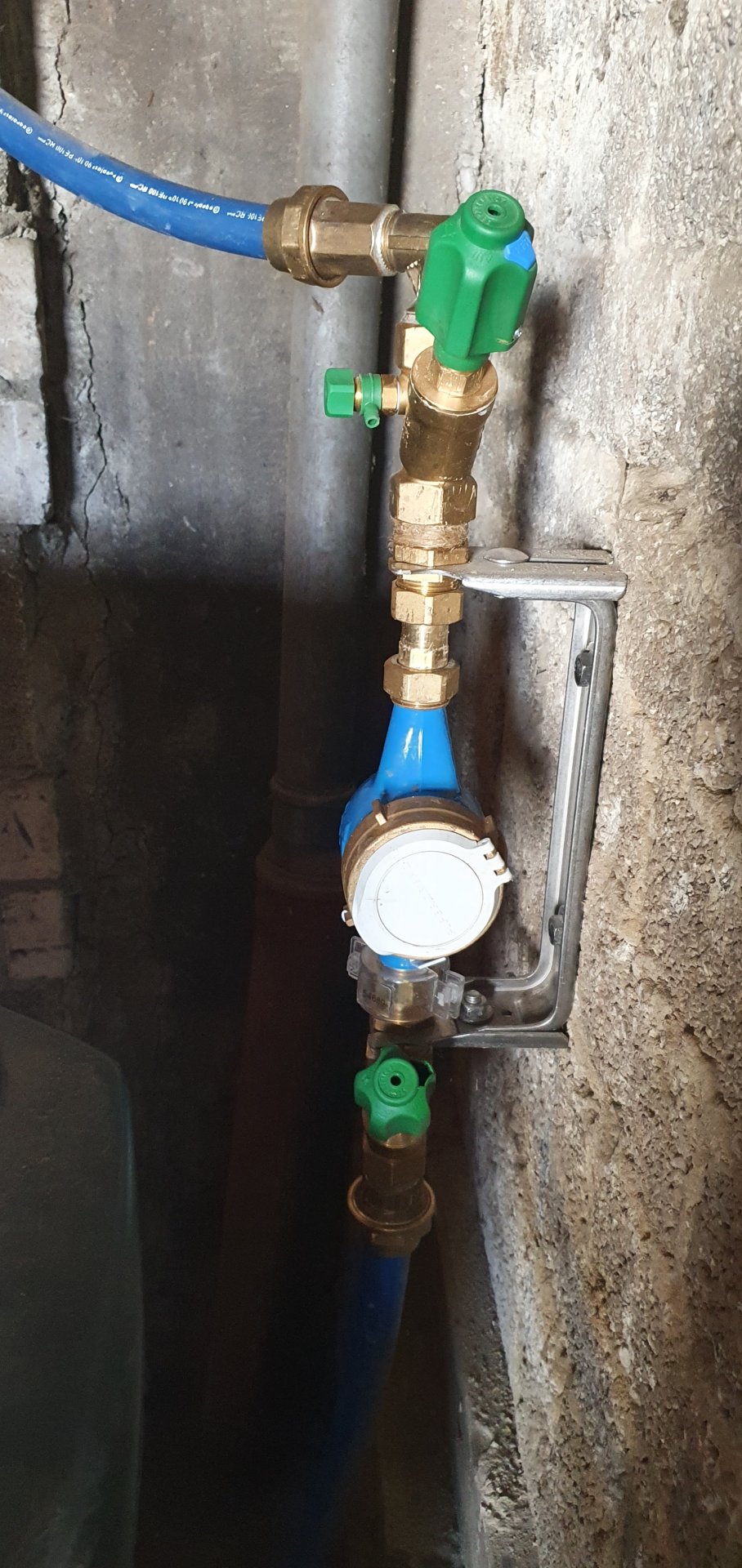

    Vor 2 Wochen war der Wasserversorger da und hat die Wasseruhr aus einem Erdloch in der Scheune an die Wand umgesetzt. Gestern kamen die wieder und haben den Wasserdruck vor der Uhr gemessen, da war alles in Ordnung.

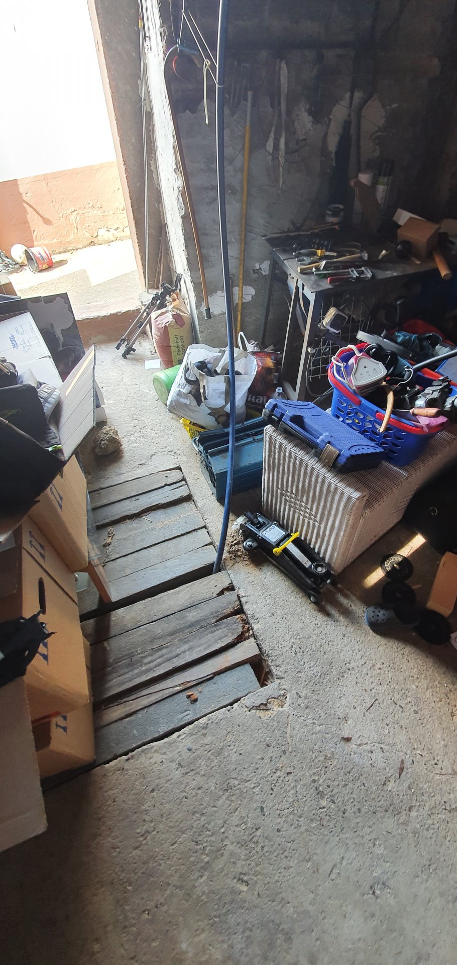

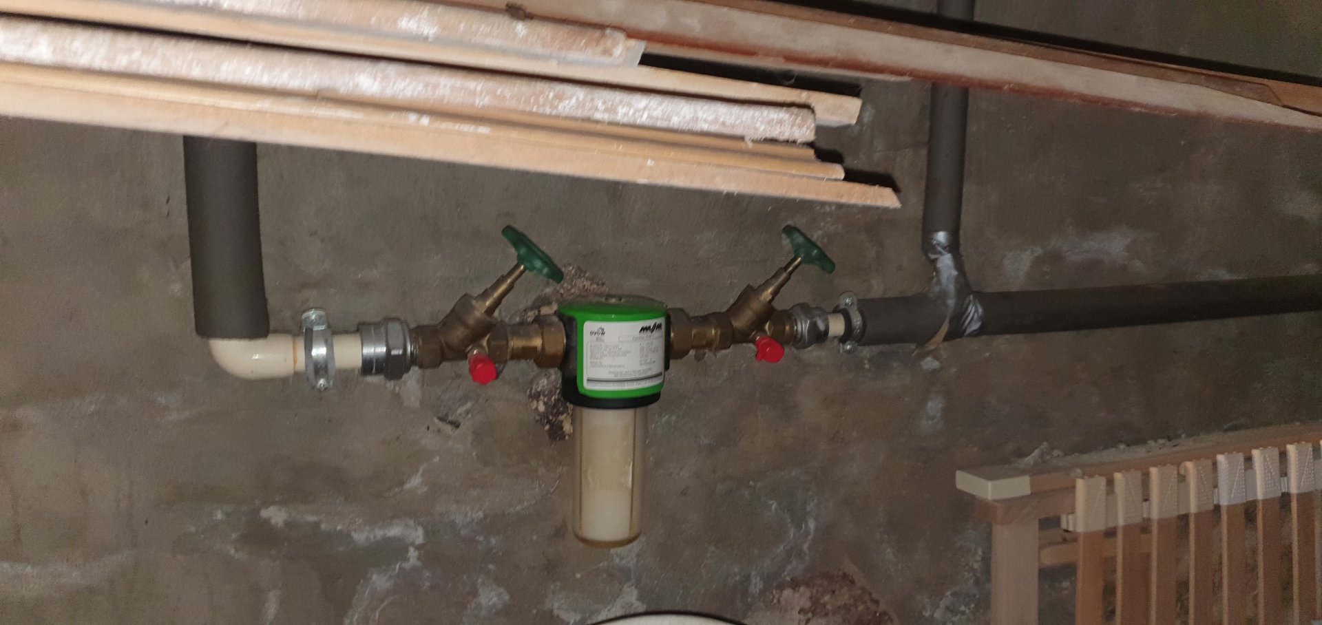

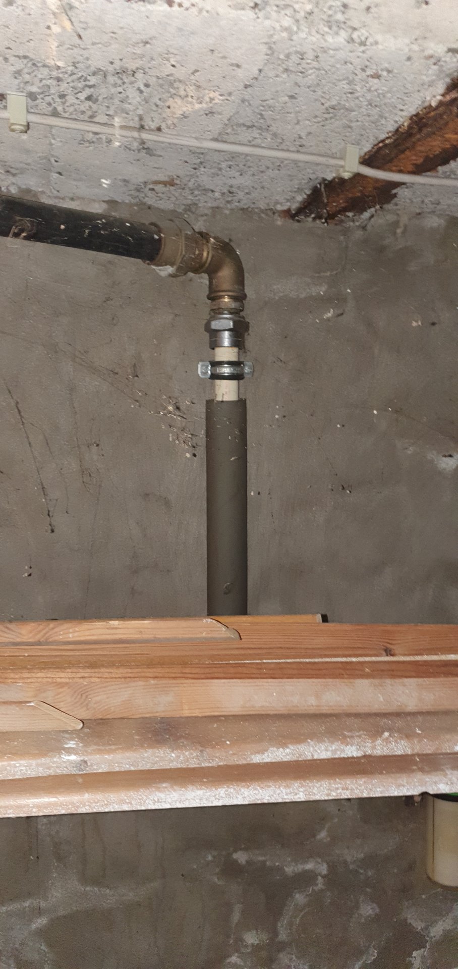

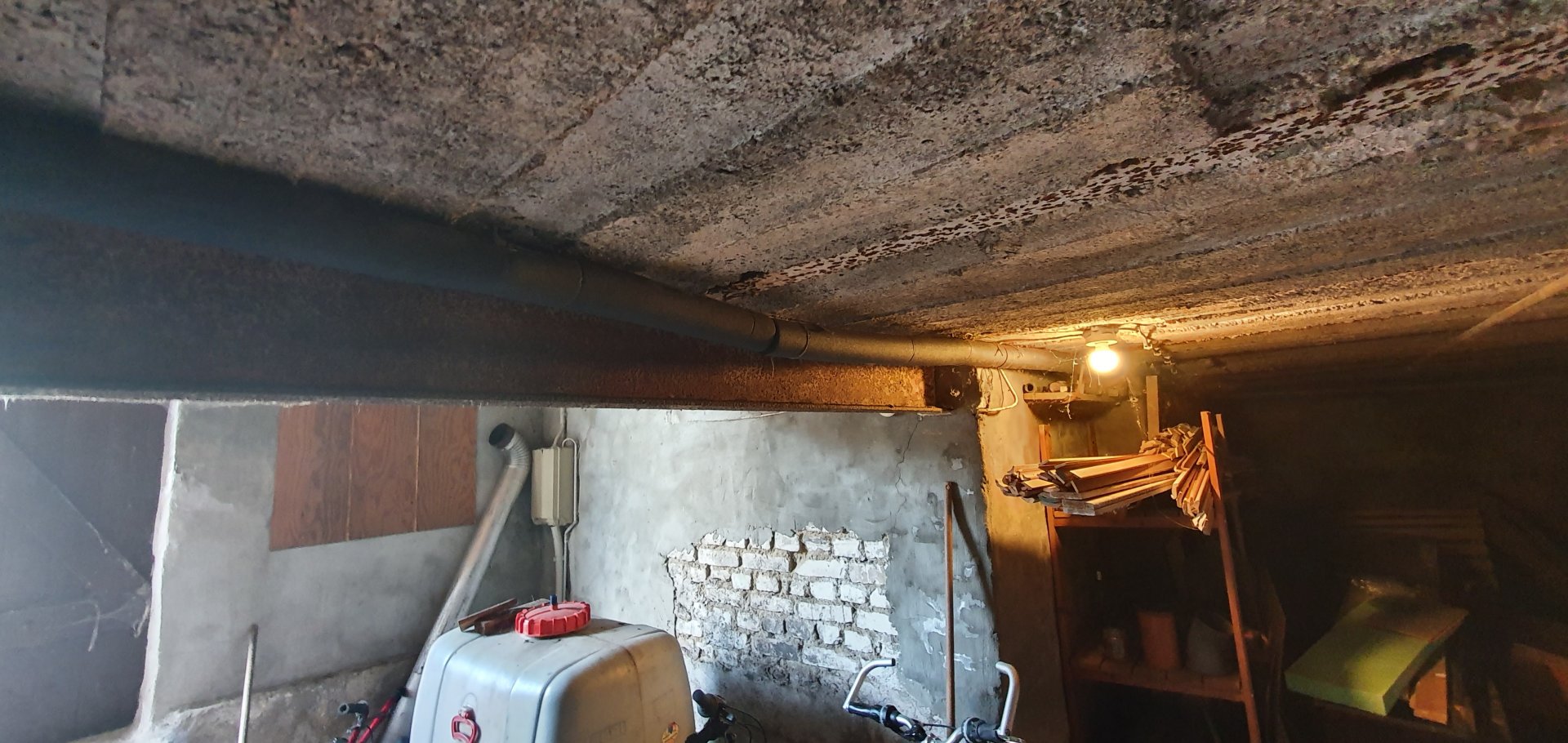

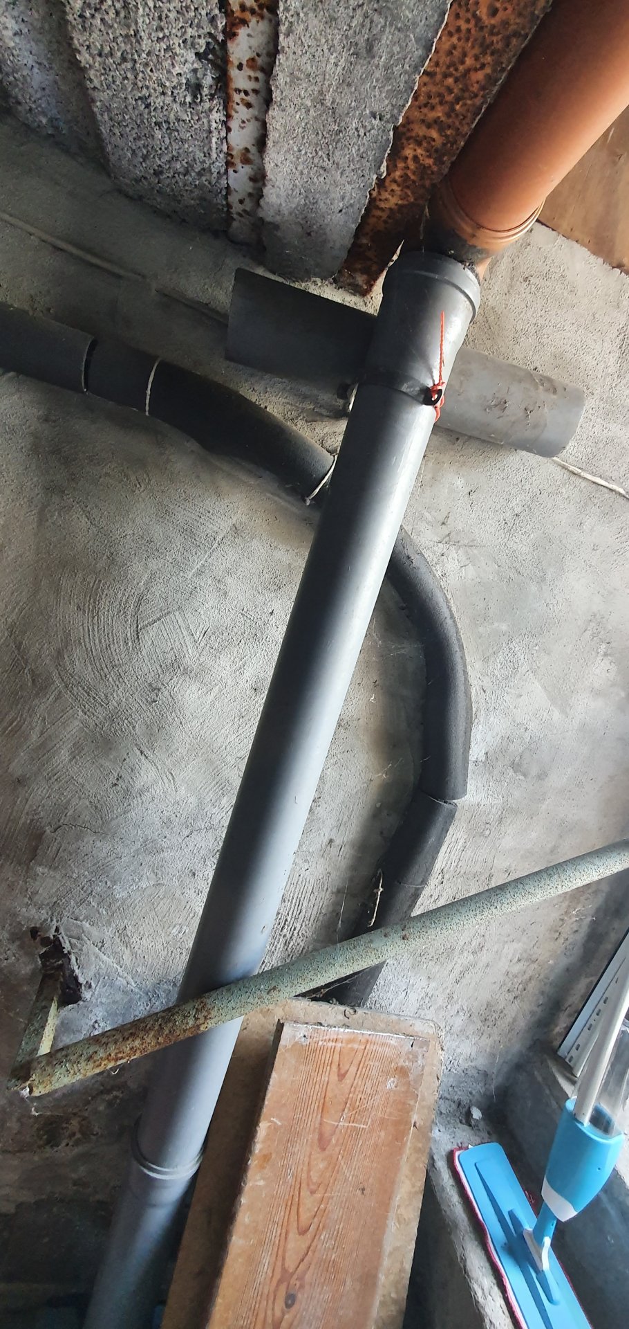

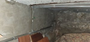

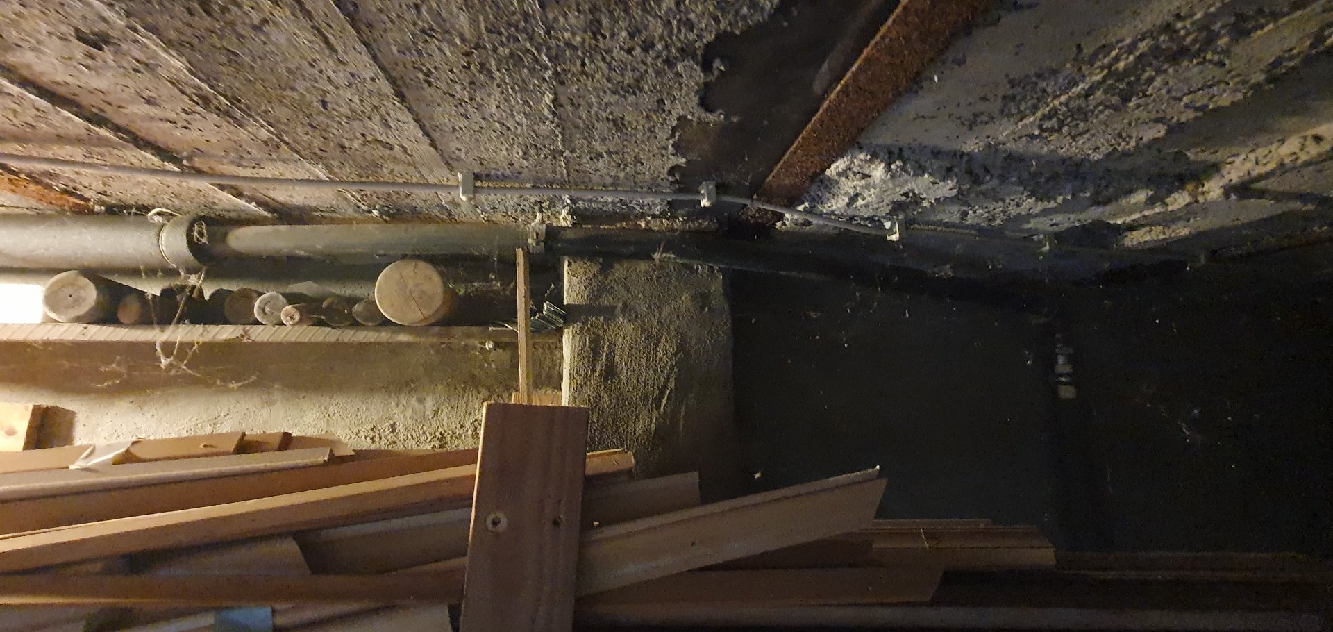

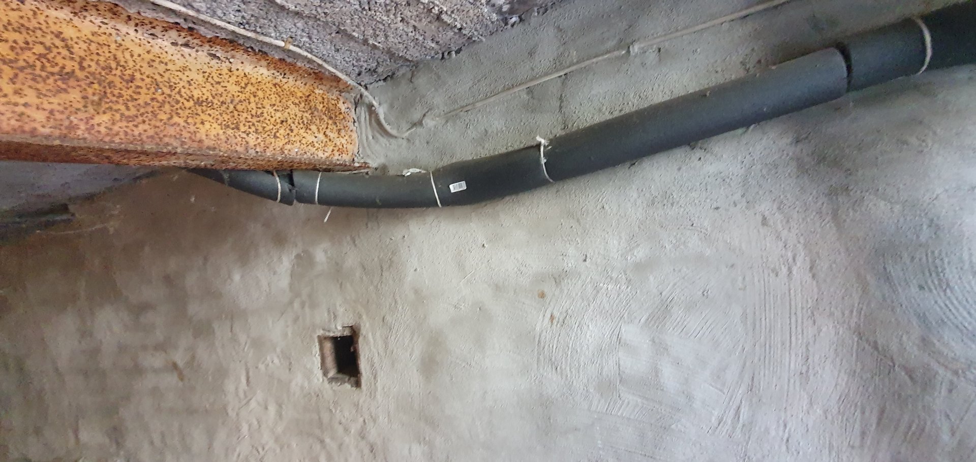

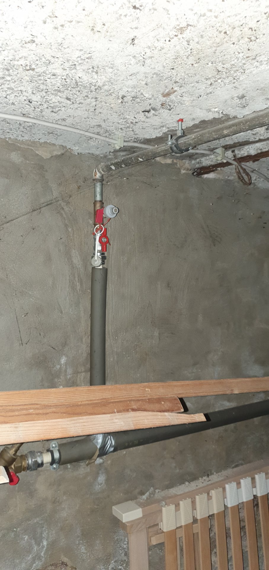

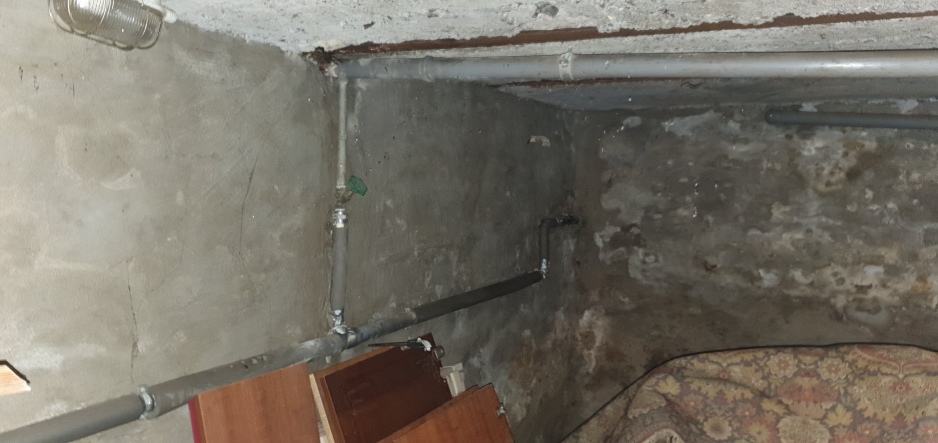

    Anbei sind die Fotos. Von der Wasseruhr geht zur Zeit eine provisorische Leitung runter zum Hausanschluss. Dort geht es in den Keller und hinten an der Wand ins Badezimmer rein.

    Auf dem einen Foto sehe ich einen KFE-Hahn. Das wäre ein perfekter Platz für ein Manoneter.

    Das zum Beispiel.
    Übrigens ist es untersagt, an diesen Kunststoffnippel einen Schlauch anzuschließen und damit die Heizung zu befüllen oder einen Rasensprenger zu betreiben.
    Lass also bitte die Hände von allem, was übers Händewaschen unterm Wasserhahn hinausgeht.
