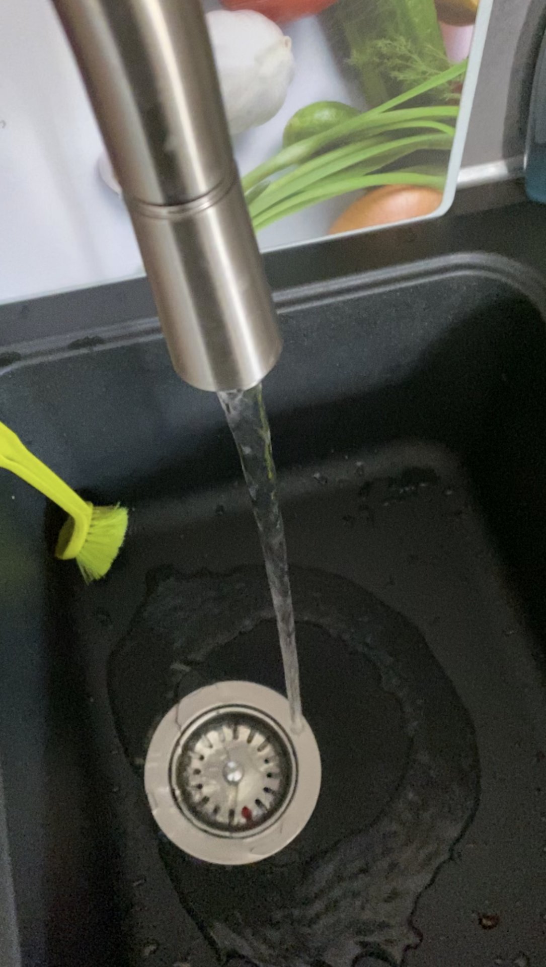

    wir haben ein seltsames "Problem" mit dem Wasserdruck (Neubau). Die untere Beschreibung bezieht sich sowohl auf das Heiß- als auch auf das Kaltwasser. Alle Eckventile an den Armaturen sind voll aufgedreht.
    Im Gästebad (EG) ist der Wasserdruck in Ordnung, während im Hauptbad (OG) der Wasserdruck in der Dusche und Wanne ebenfalls in Ordnung ist. Nur beim Doppelwaschtisch gibt es den Unterschied, dass der Wasserdruck an der linken Armatur niedriger ist als rechts.
    Ganz "schlimm" ist der Wasserdruck in der Küche. Hier ist er viel zu niedrig.
    Laut der Sanitärfirma würde das wohl daran liegen, dass wir im HWR noch die Baustopfen haben und noch keine Armatur angeschlossen haben. Dadurch soll wohl noch Luft in den Leitungen sein können, die dieses Problem auslösen. Kann das tatsächlich stimmen?

    Undichtigkeit wirste ja am Wasserzähler merken - die müsste ja auch sehr groß sein ;).
    Evtl. Dreck in der Leitung, d.h. Perlatoren oder die Kartuschen in den Armaturen verstopft?

    Um mal klarzustellen:
    Du schreibst von "Wasserdruck" und meinst damit vermutlich den Fließdruck bzw. eine unzureichende Durchflussmenge.
    Das kann an Verschmutzungen der Leitungen oder Verunreinigungen in den Perlatoren liegen - wie @Lexmaul schon geschrieben hat.
    Wenn der Druck insbesondere bei gleichzeitiger Benutzung mehrerer Abnehmer auftritt (zu wenig Duschwasser, wenn gleichzeitig die Waschmaschine läuft) , so kann es auch an zu dünnen Leitungen liegen.
    Perlator kannst du bei deiner Waschtischarmatur doch rausschrauben und reinigen - oder?
    Ansonsten mach mal einen Check wieviel Liter Wasser pro Minute aus der Armatur kommen, dann können wir dir sagen, ob das tatsächlich zu wenig ist oder nicht.

    Für 1l Wasser braucht es in der Küche 9s -> etwa 6,6l/min ist der Durchlauf.
    Leider kann ich hier kein Video hochladen, aber vielleicht hilft das Foto. Hier sieht mal wie „schwach“ das Wasser aus dem Hahn kommt (steht auf „volle Pulle“):

    Und wie sieht der Perlator aus?

    Bin noch nicht dazu gekommen den abzuschrauben, da gerade keine Zange zur Hand. Ich werde den mal später abschrauben und berichten. Es handelt sich aber um einen neuen Wasserhahn (aber vermutlich kann er trotzdem verdreckt sein, oder?)

    Eckventile sind alle offen. Die Installation der Armatur im Bad hat die Sanitärfirma selbst gemacht, die Installation in der Küche (Foto) hat die Küchenmontage-Firma angeschlossen.

    0,11 l/s (1 Liter pro 9s) ist tatsächlich etwas wenig. Nach DIN 1988-3 sollten es wenigstens 0,15 l/s sein.
    Denke auch, dass man den Normwert durch Reinigung des Perlators hinbekommt.
    Lass das doch bitte den Installateur machen im Rahmen der Mängelbeseitigung/Gewährleistung.
    Zange? Dann aber bitte einen Lederlappen oder Gummimatte zwischenlegen damit du dir den Hahn nicht beschädigst.
