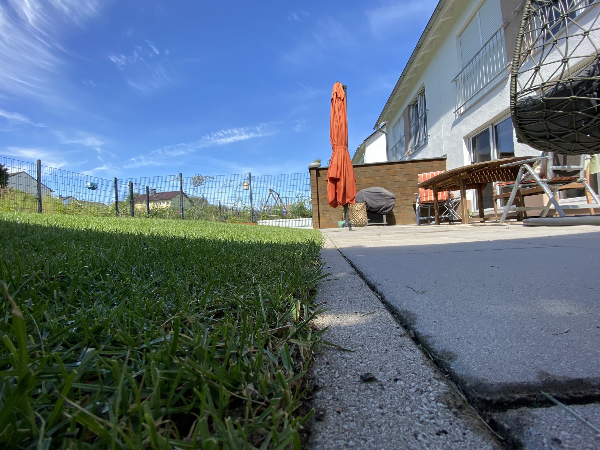

    Auf einer vorhandenen Terrasse aus Betonplatten (50x50 cm), welche auch bereits über ein 2% Gefälle verfügt, soll eine Holzterrasse gebaut werden. Da der Rasen derzeit mit der Beton-Terrasse bündig abschließt möchten wir gerne auf den Rasenkantenstein einen weiteren Stein (welcher mit Kleber/Beton genau auf die Holzterrassenhöhe kommt) befestigen. Dieser Stein soll dann als Puffer zwischen Terrasse und Rasen dienen. Der Rasen wird gleichzeitig auf Höhe des neue gefertigten Steins angehoben (weil wir dort auch ein leichtes Gefälle vom Rasen zur Terrasse haben.
    Womit würdet ihr diesen neuen Stein auf dem Rasenkantenstein befestigen? Normaler Beton? Kleber? Die Idee wäre, dass man dort eine Wasserdurchlässiges Material verwendet da wir ja ein Gefälle auf der Terrasse haben und somit bei starkem Regen über eine längere Zeit verhindern das sich Wasser vor diesem neuen Stein staut.
    Gibt es so etwas? Drainagebeton hab ich dazu mal gefunden... aber ist sowas überhaupt geeignet um z.B. einen ca. 5 cm dicken Stein zu befestigen. Die Terrasse wird final eine Höhe von ca. 8 cm haben.
    Anbei ein Foto zum besseren Verständnis der Situation: 1927BE4A-D559-4BFB-9AD2-0484C050F18D.jpeg
    VG & besten Dank!

    Wie wäre es mit Bohren+Dübeln?

    Besser richtig zB mit Fliesenkleber befestigen und Entwässerungsöffnungen durch unterbrochenen Kleberauftrag oder Bohrungen oder eine vor der Kante eingeschnittene Rinne mit Abdeckung oÄ. herstellen.
    Drainagebeton klebt für diese Anwendung viel zu wenig
