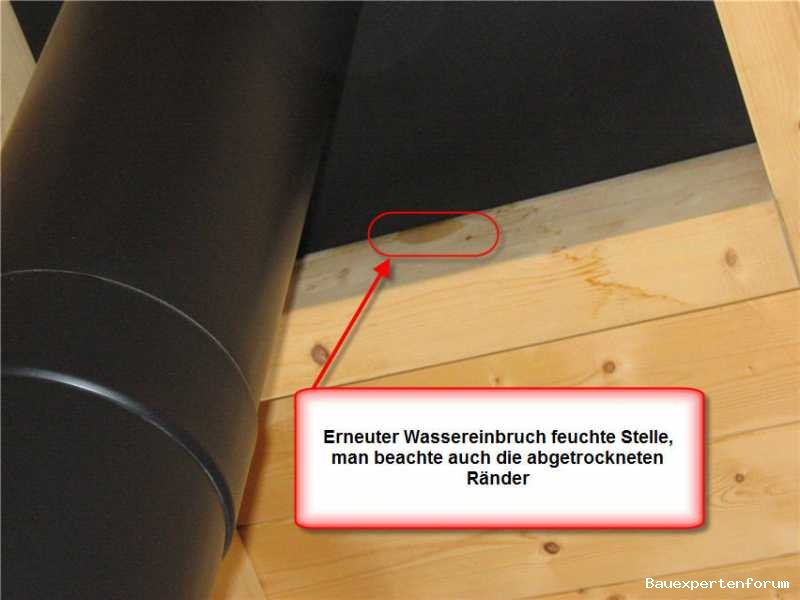

    Haben seit letztem Jahr ein wasserführenden Schwedenofen freistehend in unserem Wohnzimmer. Der Rauchabzug geht senkrecht ohne Bogen durch unser Hauptdach mit Sichtbalkenkonstruktion.
    Seit nunmehr 4 Wochen treten unterhalb der Durchführung an einem Balken Wasserflecken auf. Und ab und zu fällt auch ein Wassertropfen auf den Kamin.
    Die Durchführung aus Edelstahlblech ist fest mit dem Edelstahlrauchrohr verschweißt. Die Ränder des Durchführungsblechs sind nach oben umgebördelt und am Balkenwechsel verschraubt.
    Die Durchführung wurde von außen (Ziegelseite) nach Undichtigkeiten komplett überarbeitet und sollte dicht sein. Bei sehr starkem Regen im Herbst mit Wind konnte dies bestätigt werden.
    Kann es sein daß dies Kondenswasser ist welches sich jetzt in der kalten Jahreszeit am Rauchrohr niederschlägt, nach unten läuft und dann über den Rand nach innen kommt.
    Hat jemand das gleiche Problem - wie verhindert man an der Stelle Kondenswasserbildung bzw. welche Möglichkeiten bestehen zur Trockenlegung ?
    Wie sollte eine fachmännische Lösung an einer solchen Stelle ausehen ? :bef1013:

    Ich vermute aus dem Bild, daß es sich um ein einfaches Blechrohr handelt, das durch das Dach geführt ist, außen abkühlt und die Kälte nach innen weiterleitet.
    Wenn dem so wäre, könnte man versuchen, daß Rohr außen gegen die Kälte zu dämmen oder man müßte innen die Luft mit einer _Dampfbremse nicht an das kalte Rohr lassen.
    Beides nachträglich mit Hausmitteln zu gestalten ist keine besonders prickelnde Lösung.
    Wenn es kondensierende Raumluft sein sollte, könnte aber auch der Hersteller schon eine fertige Löaung haben, die man, vielleicht aus Kostengründen, nicht eingebaut hat.
    Das wäre dann ein Mangel, den man innerhalb der Gewährleistungsfrist anmahnen sollte.
    Erst muß die Ursache eindeutig feststehen.

    Nachschauen ob die Dachdurchführung (Blech) von innen feucht ist. Kondensat am Rohr würde am Rohr selbt herunter laufen und kaum tropfen. Die feuchte Stelle sieht aber so aus, als wäre sie einige cm von Rohr entfernt.
    Evtl. kondensiert Raumluft an der Übergangsstelle Rohr<->Dachdurchführung, oder die Dachdurchführung ist doch nicht richtig dicht.
    Also, zuerst Ursache suchen. Dann kann man darüber nachdenken wie man das Problem beseitigen könnte.
