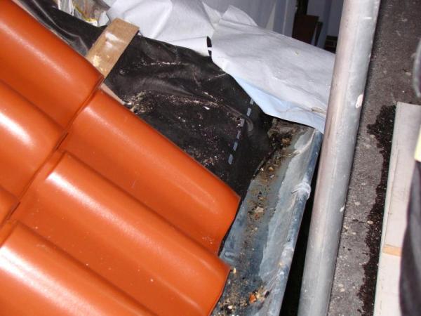

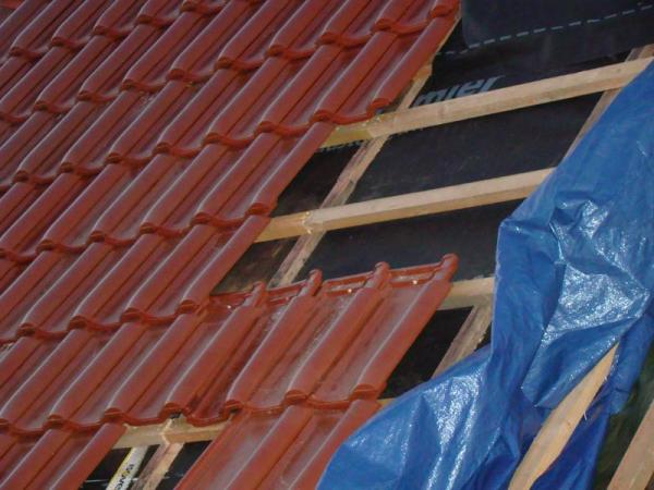

    folie wurde nun auf der seite erneuert und mit dem ziegeln begonnen. wer kann mir sagen ob es normal ist, dass die folie einfach so, wie auf dem foto zu sehen in der regenrinne endet ??
    danke

  19. #39 Tarunio, 21.10.2012
    Tarunio
    Tarunio
    01.06.2012
    400
    91
    Dachdecker
    Hinterland
    Dachdeckermeister, Fachleiter Dach, Wand, Abdicht.
    Also nach dem du die Unterspann mit der Rinne gezeigt hast würd ich mir ganz schnell hilfe holen denn dies ist ebenso ein Mangel, dann musst du halt diese paar Euros investieren in einen vernünftigen Dachdecker und nicht den billigsten holen und das beste Dach erwarten ;)
