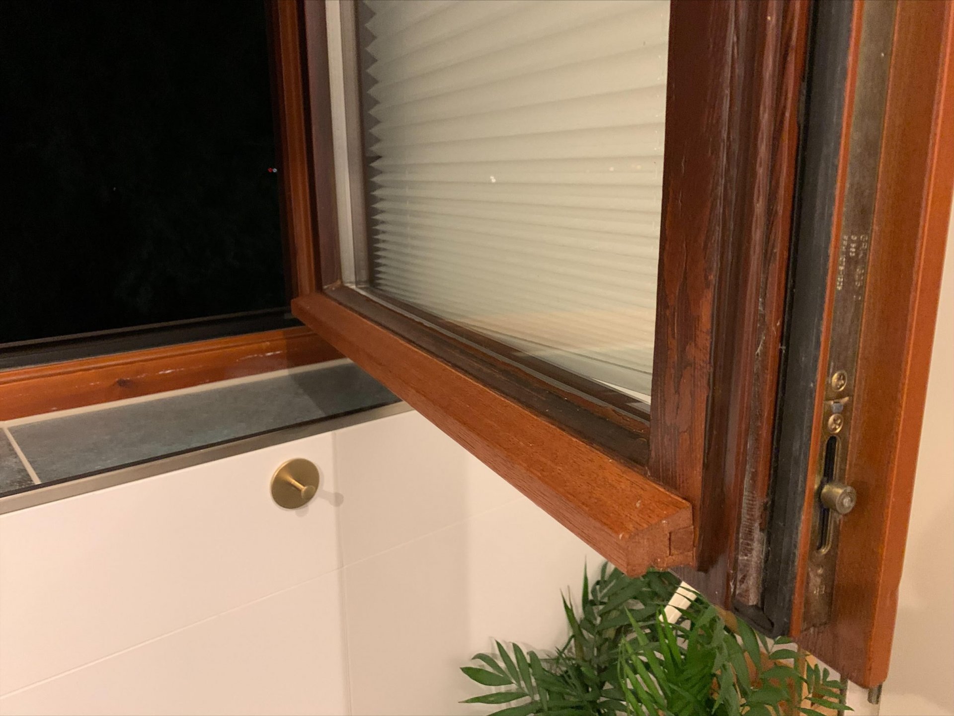

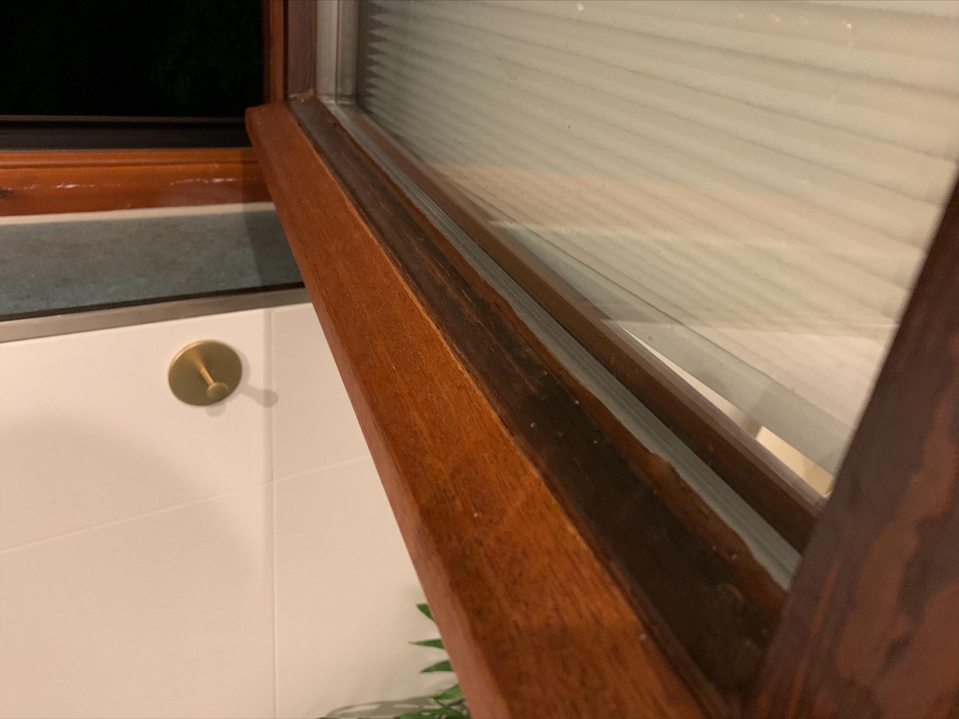

    ich habe mit meinem Haus kein Glück mit Wasser, insbesondere wenn es vom Himmel fällt.
    Es drückt Wasser (und zwar nicht gerade wenig) durch die Fuge zwischen Glasleiste und Rahmen (siehe Bild). Und das bei gleich mehreren Fenstern.
    Bisherige Maßnahmen:
    Der erste Fensterbauer hat eine zusätzliche Wassernase angebracht, die aber leider nicht zum Erfolg geführt hat.
    Wasserablässe (diese Schlitze unten in dem Rahmen fest im Mauerwerk) sind frei und nicht verstopft. Es ist dort auch relativ trocken.
    Risse im Holz habe ich silikoniert.
    Hast jemand eine Idee, was ich tun kann? Ich verstehe den Weg des Wassers auch überhaupt nicht. Wie kommt es dort überhaupt hin...
    Kann ich die Fugen innen einfach mit transparentem Silikon abdichten?
    Vielen Dank und viele Grüße!

    Dafür gibt es ein sogenanntes Glasleistenabdichtungsprofil unter den Glasleisten das, dass verhindert wird... was heutzutage in jeden Holzrahmen eingenutet wird, dass ist bestimmt hier nicht vorhanden ( Glasleiste abmontieren und schauen ).. siehe Anhang ( Firma Trelleborg )

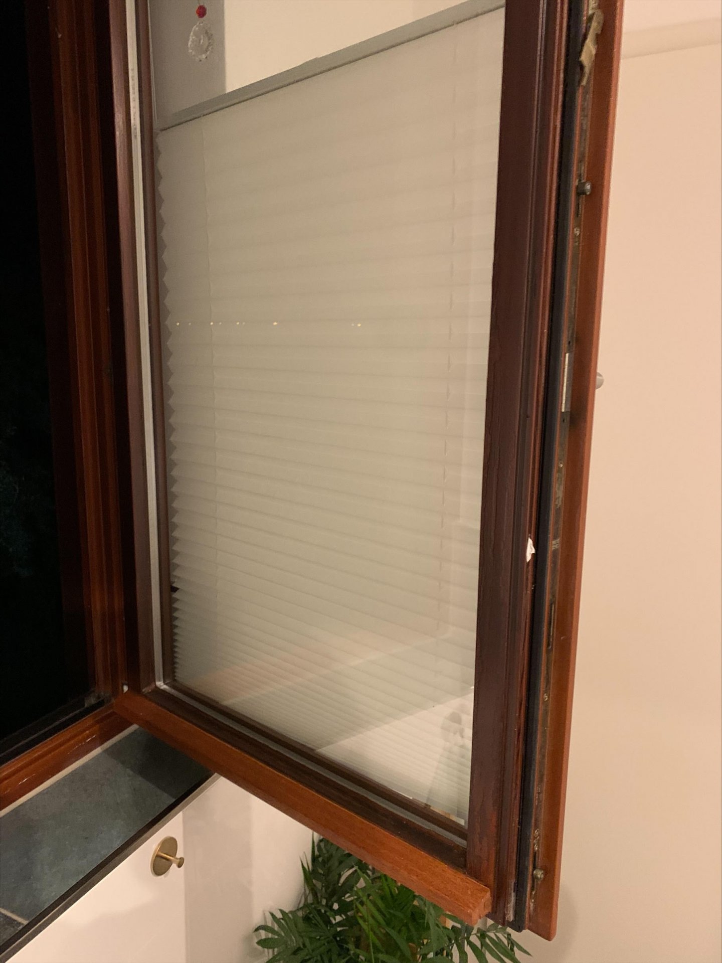

    Mal grundsätzlich zu dem ganzen Flügel, es sollte eine Keildichtung realisiert werden ( siehe Bild unten ), ich bin kein Fan von einer Nasversiegelung vorallem nicht wie hier auf den Glasleisten an der Gehrung ( no go ) und es ist altmodisch. Der Vorteil ist der, mit einer Keildichtung kann die Verglasung schneller und einfacher ausgetauscht werden, es schaut auch sauberer aus als die Silikonfuge ( nassversiegelt ) und das, dass Glas besser angepresst wird, es ist grundsätlich dichter und langlebiger damit.. ( modern ) ich denke mal schwer, das, die Dichtubg im Außenbereich undicht ist und das Wasser durch die Verklotzung unter dem Glas nach innen kommt.. Foto von Außen bitte
    Wo sind den deine Schrauben von den Glasleisten (Linsenkopfschrauben ) eigentlich, so ein weiter Abstand vom Anfang ?
    Oder ist da eine Montageschiene unter den Glasleisten, also eine nicht sichtbare Schrauben Verbindung realisiert ?

    Von außen abdichten. Die Fuge zwischen Glas und Rahmen, denn da läuft es rein.

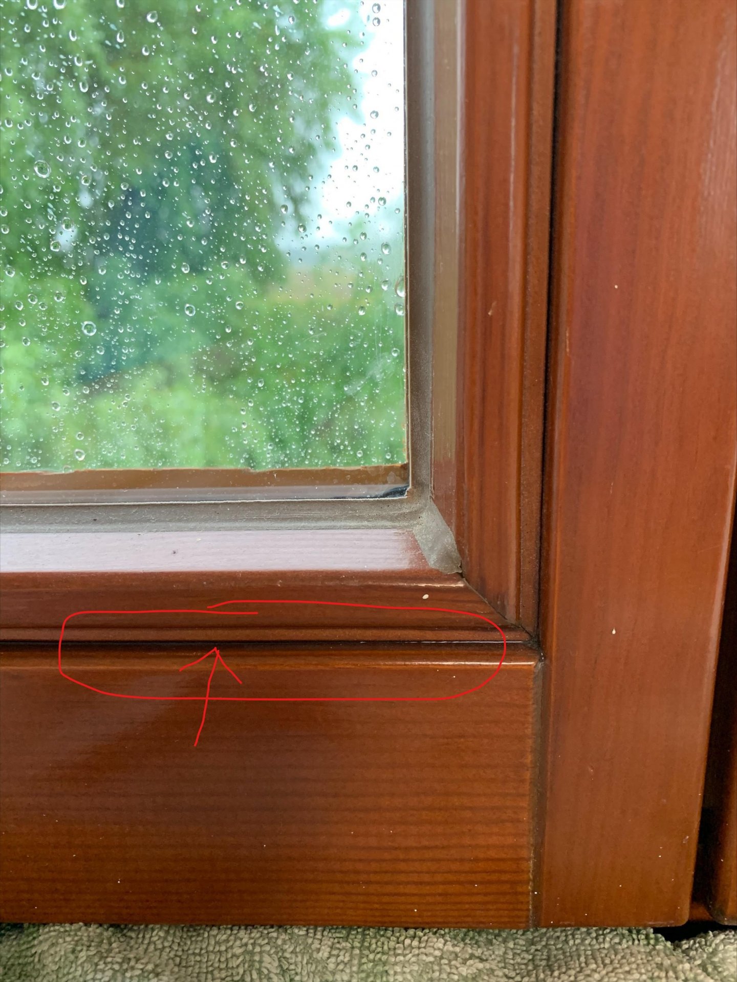

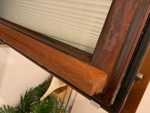

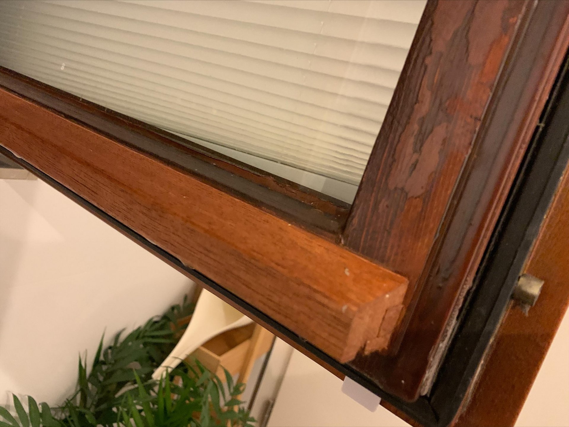

    Vielen Dank für die engagierten Antworten. Hier sind noch Bilder von außen.
    Die Wassernase aus Holz ist nachträglich angebracht durch einen Fensterbauer. Leider ohne Erfolg.
    Helfen diese Bilder? Mache gerne weitere Detailaufnahmen

    Schrauben sind keine sichtbar.

    Nein bin in Bayern sry, es kann nur die untere Silikondichtung ( nassversiegelung) von außen sein ( zwischen Glas und Holz ) die undicht ist ... es gibt keine andere Option.. das Wasser läuft so in den Flügelrahmen unter dem Glas durch und dann unter dein Glasleiste im Innenbereich auf deinen Boden.. zu 100% da lege ich mich fest.

    Der Wetterschenkel behebt das Poblem nicht. Das Wsser läuft die Scheibe herunter und dann unter der Glascheibe her und auf der anderen Seite wieder heraus.. Die Scheibe muss neu eingedichtet werden.

    Sehe ich auch so. Einmal den Glasfalz neu versiegeln. Dann ist es zu 100% wieder dicht…

    Nassverglasung ist auch heute vor allem bei Holzfenstern noch durchaus üblich. Die Fugen können aber undicht werden und müssen dann erneuert werden, so wie bei deinen Fenstern offenbar.
    Nachtrag: Vielleicht sollte man hier die Glasleisten ausbauen, weil durch das Wasser das Holz womöglich angefangen hat zu faulen
