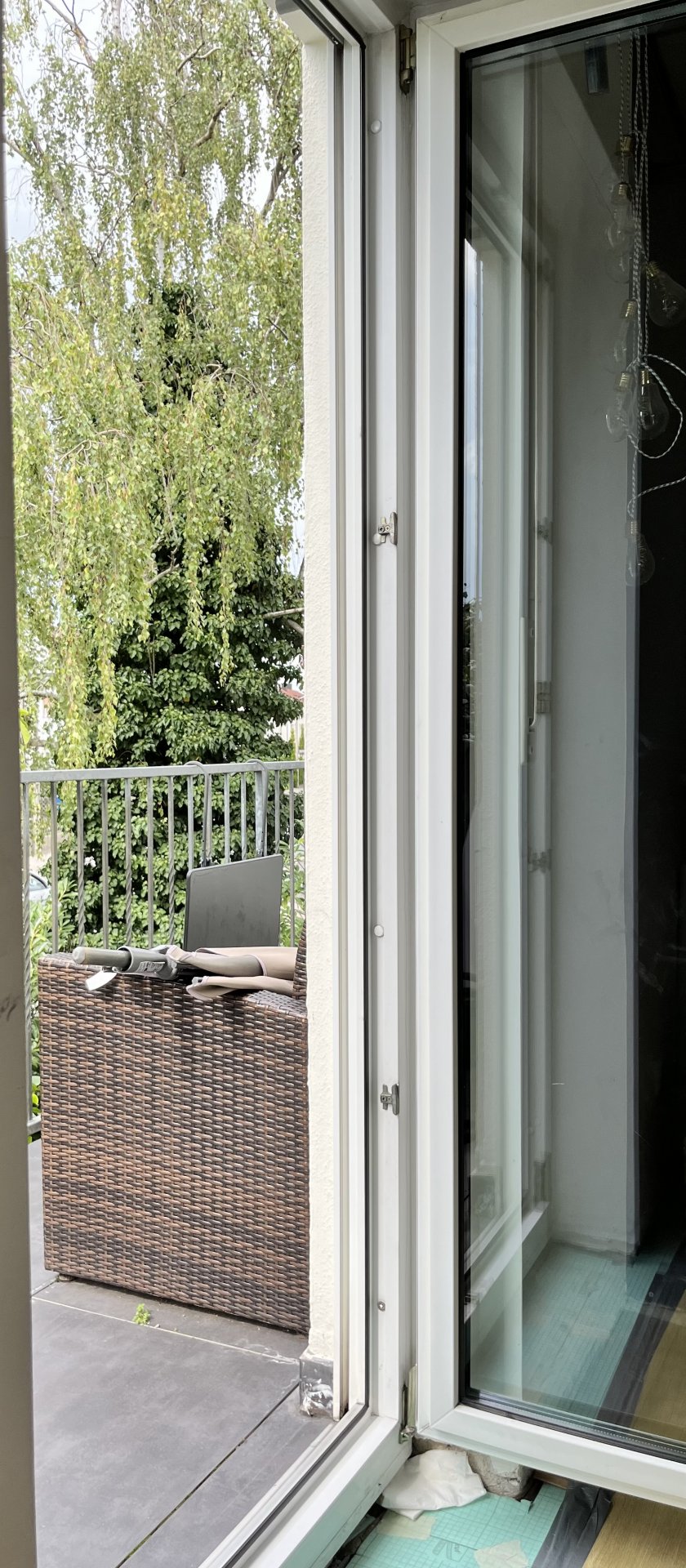

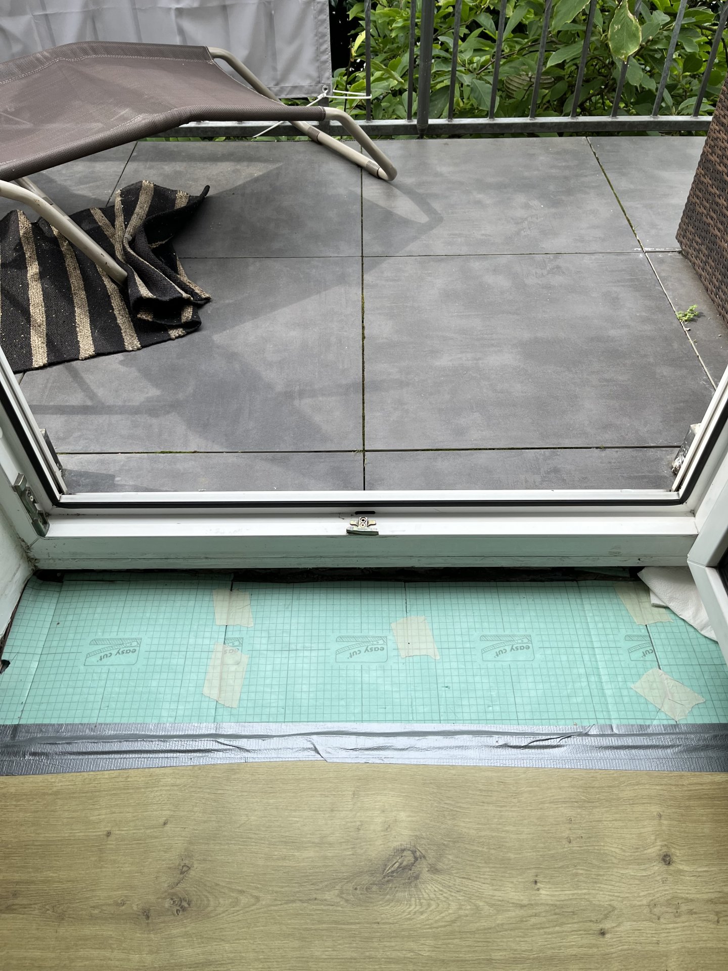

    Guten Tag,

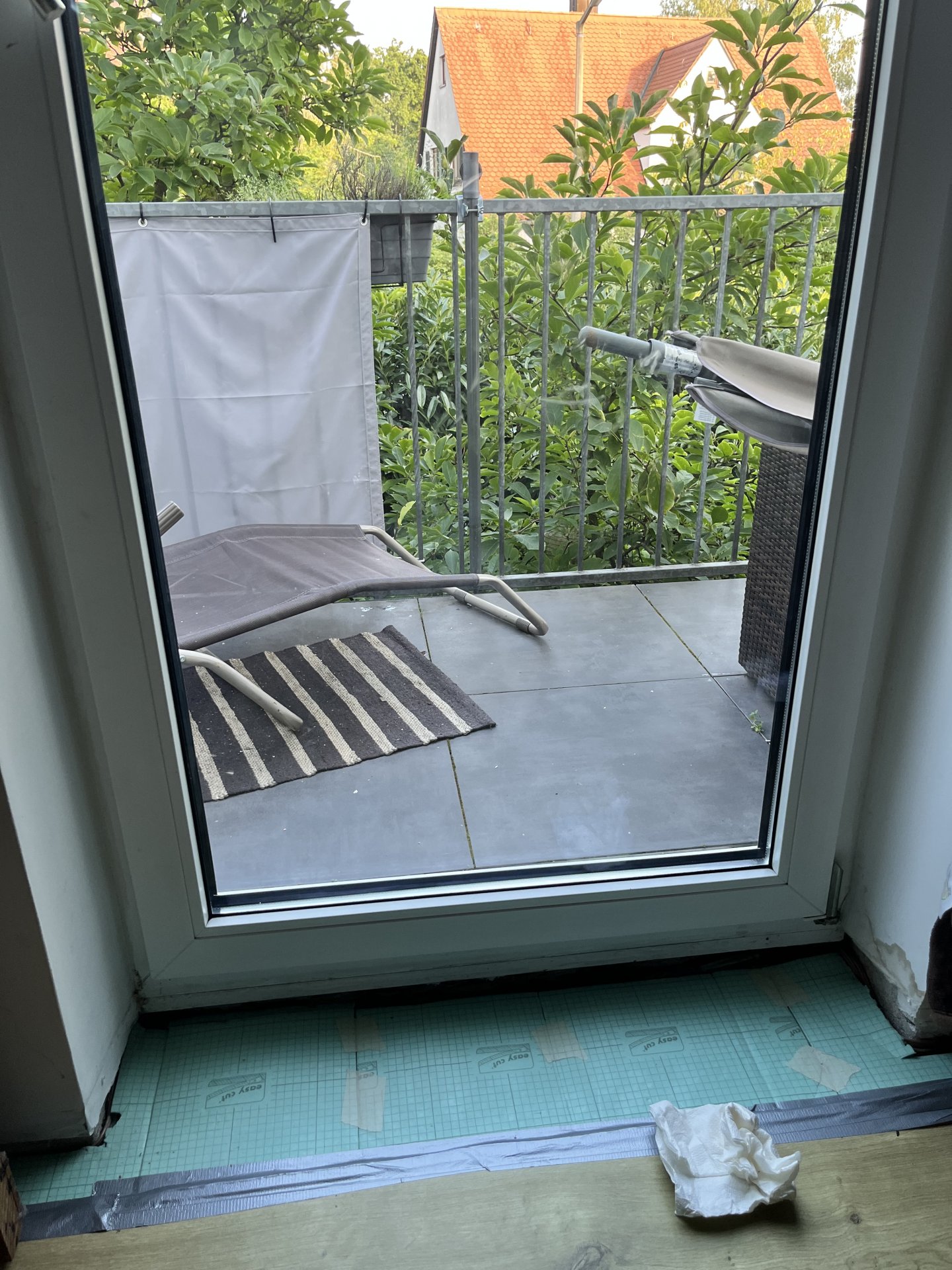

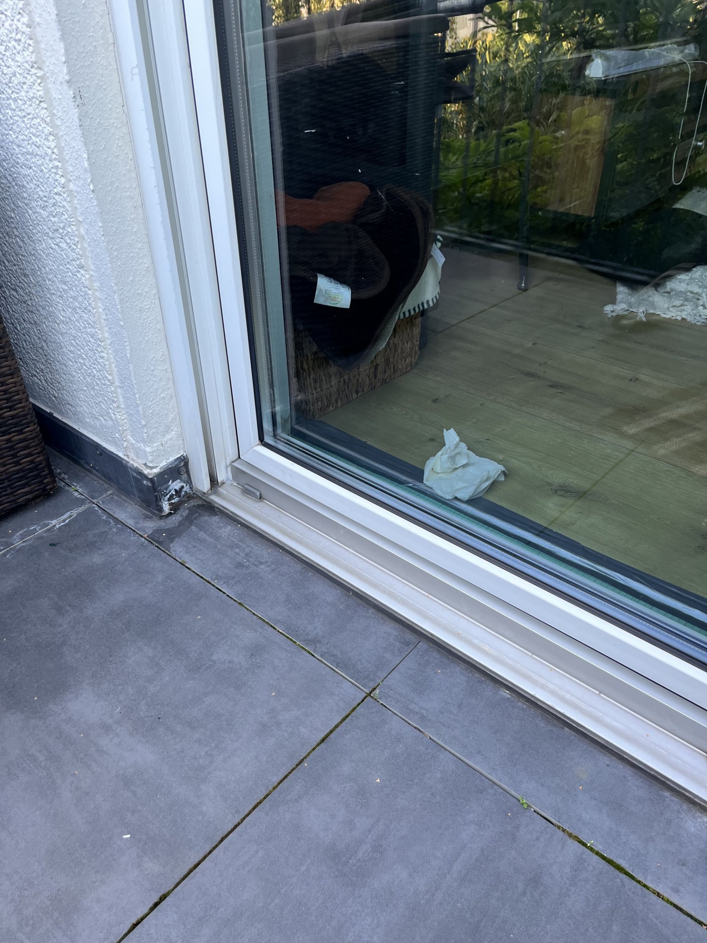

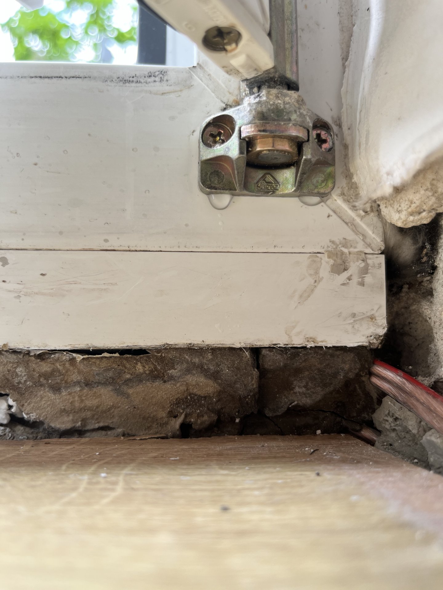

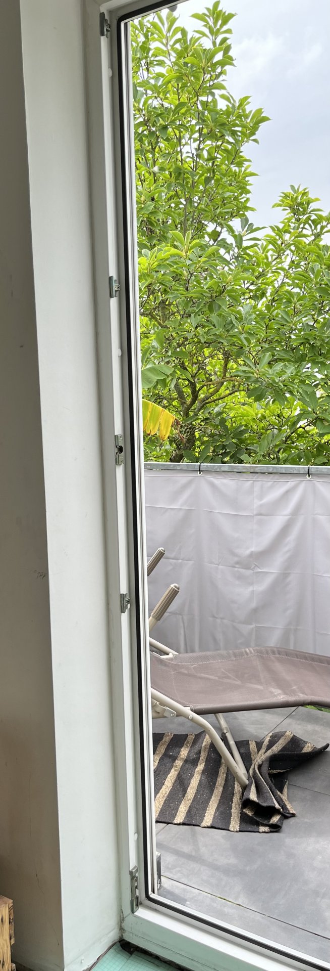

    ich habe ein Problem mit meiner Balkontüre (diese ist knapp 30 Jahre alt) und es tritt Wasser ein.
    Wenn im Außenbereich an gekennzeichneter Stelle Wasser drankommt so sammelt sich das Wasser vermutlich in der Tür und es tröpfelt nach und nach durch den Balkontürbeschlag in den Innenbereich.
    Weiß einer was ich dagegen machen kann oder hat einen Ratschlag für mich parat ?
    Habe meinen Laminat sicherheitshalber mal entfernt dort drunter sieht es eigentlich ganz gut aus.
    Eine Etage weiter unten ist es an der Decke auch etwas schimmelig. Dies aber über den kompleten Balkonbereich. Ob dies in dem Zusammhenhang steckt weiß ich allerdings nicht.
    beste Grüße
    Stefan

    Wo kann es Wasser welches im Falz landet ablaufen?

    Der Wasserablauf ist soweit frei

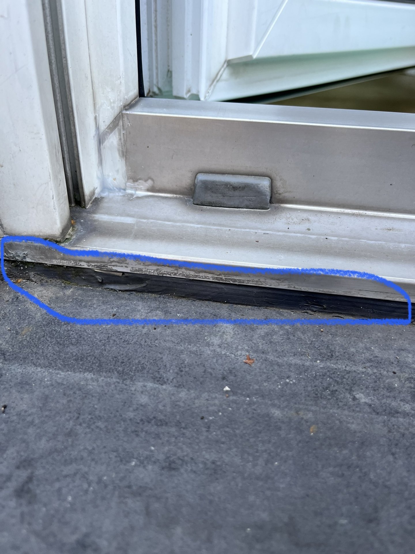

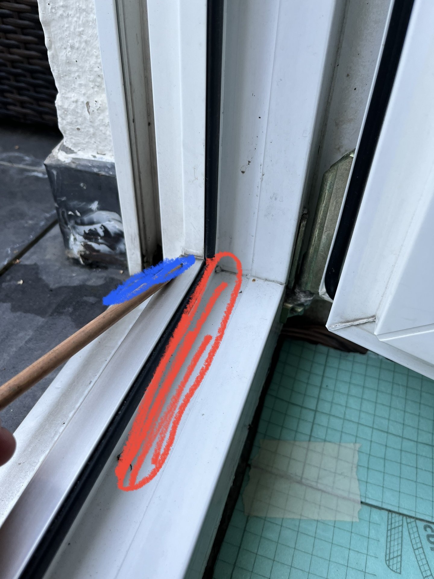

    Oder meinst du es ist schlecht wenn hier Silikon ist ? Würde dort auch etwas ablaufen ?

    Hast du das getestet und gesehen, wo das Wasser auf der Aussenseite wieder abläuft?
    Wenn ich mir das Bild in #4 ansehe, dann kann ich mir nicht vorstellen, dass aus der Wasseraustrittsöffnung (da wo dieser dunkle Kappe drauf ist) genügend Wasser ablaufen kann.
    NImm doch einfach mal Kontrastfrabe (Tinte tuts notfalls auch aber achtung, es kann verfärbungen geben die nicht mehr weg gehen) und gebe die in den Blendrahmenfalz. Entweder du giest dann Wasser nach oder du wartest, bis es mal wieder Regnet.

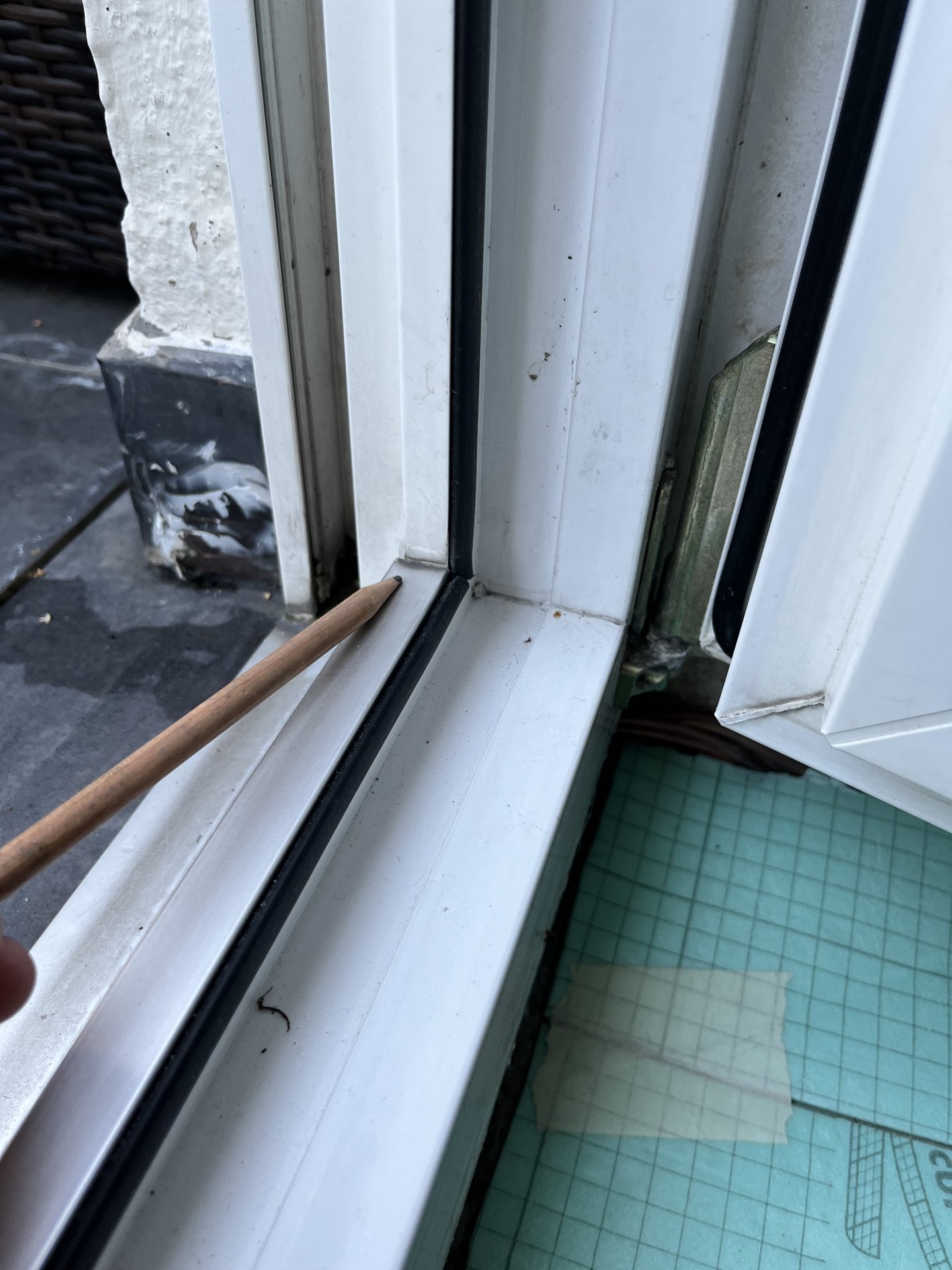

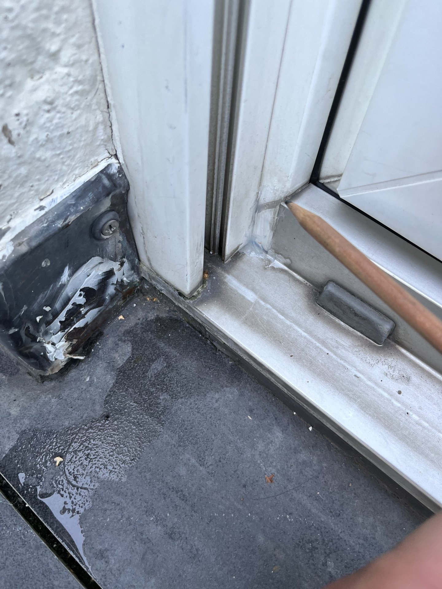

    Auf Fotos #1 sehe ich einen Bleistift dessen Spitze auf die Ecke zeigt.
    Glaskugel fragt: ist die Ecke (Gehrung) gerissen? weil da so viel "frisches" Silicon drauf ist?
    Glaskugel sagt: wenn das so ist und wenn das Wasser wirklich nur aus dem "Ecklager" rauskommt (Sieht auf einem Foto so aus) sind die Profilkammern voll Wasser... Dauerhafte Reparaturen sind da gewöhnlich nicht mehr möglich... kurzfristige "erfolge" mit silicon.... will ich nicht ausschließen.

    Habe heute mit blauem Wasser (an der Stelle welche ich aufgezeigt habe ) gegossen.
    Teilweise ist das blaue Wasser dann in den Blendrahmenfalz gewandert (bleibt einseitig etwas drin stehen . Bei weiterer Wasserzugabe läuft es jedoch dann aus den Austrittslöchern schön ab.
    Beim Beschlag tröpfelt nun auch wieder das Wasser raus, jedoch nicht in blau

    Da Silikon habe ich erst frisch erneuert da das alte etwas abgeplatzt ist . Habe gehofft das wäre das Problem

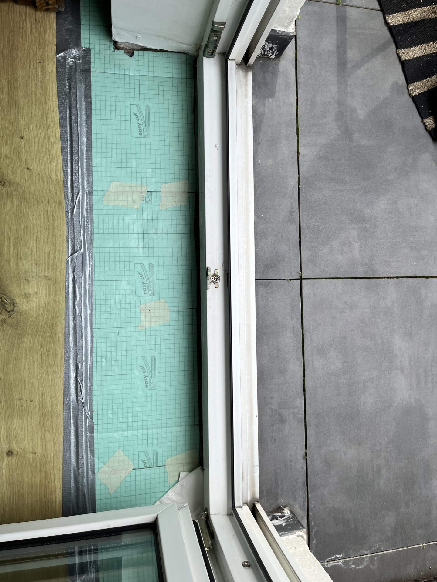

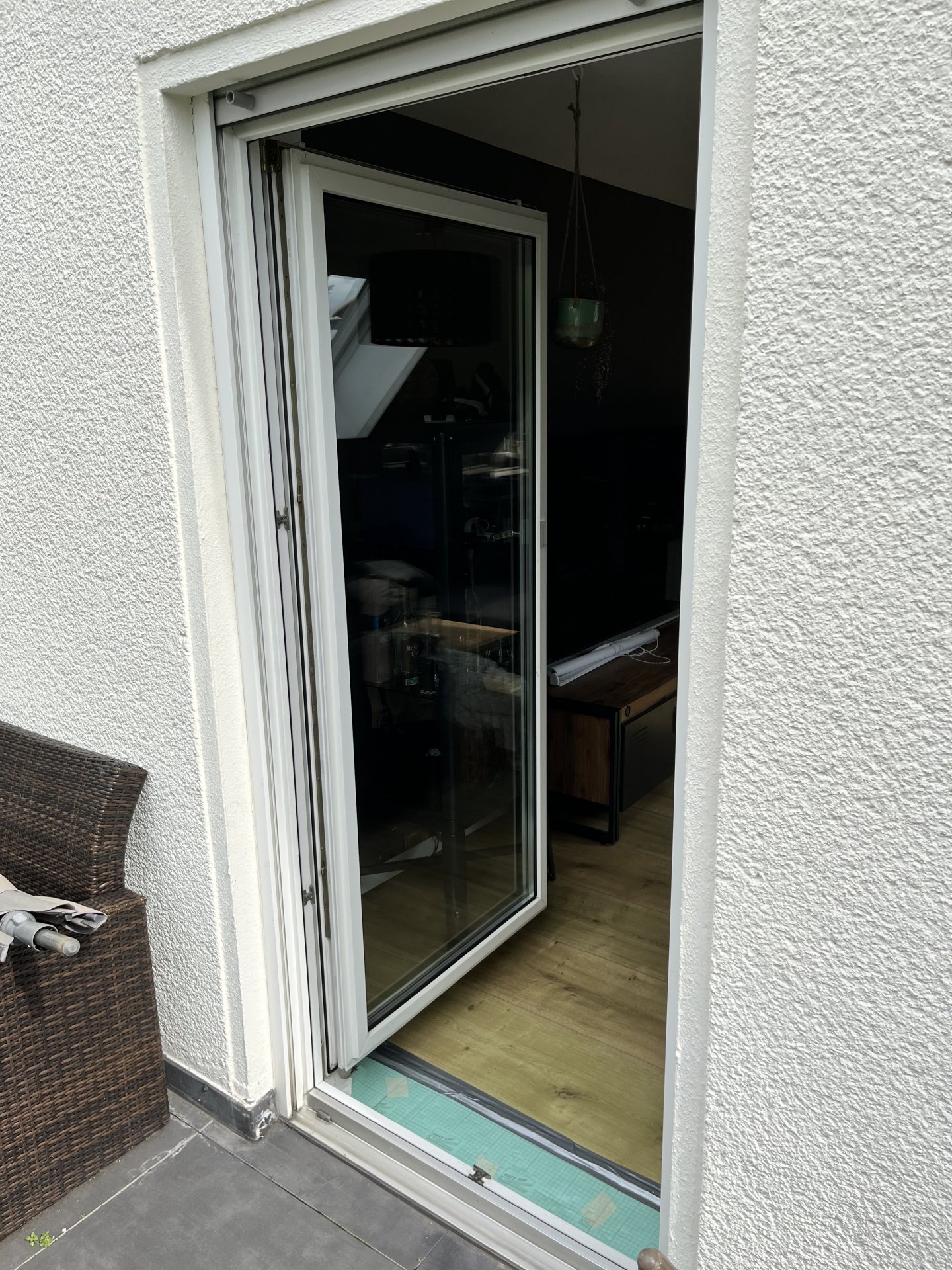

    mach doch mal bitte ein Foto von innen nach außen, so dass der gesamte Rahmenfalz unten und einmal auch der Rahmenfalz noch rechts und links bis oeben zu sehen ist und dann noch mal ein Foto von Aussen, so dass das gesamte Element drauf ist - gerne auch noch ein Bild mit der ganzen Fassade.
    Da die Kammer unterbrochen zu sein scheinen dauert es bis das Blau überall ist. Daher sagte ich, dass das gefärbte Wasser in den Blendrahmenfalz soll...geduld muss man haben wenn man nach dem Ausschlussprinzip sucht.

    Der Rahmen sieht nicht schlecht aus^^ ich tippe auf die Schrauben vom Ecklager oder dem mittleren Schließstück...aber erst nochmal für das Verständniss:
    - Das Wasser ist am Ecklager heute rausgetröpfelt, nachdem du es in den Blendrahmenfalz gegeben hast.
    - Es ist etwas Wasser stehen geblieben.
    An welcher Stelle? Gehrung oder beim Schließstück?

    Also bei Blau habe ich es bei geschlossener Türe gegossen. Anschließend ist es in den Falz gelaufen und im roten Bereich stehen geblieben .
    beim Ecklager unten rausgetröpfelt (keine Blaue Farbe )

    Gut, dann jetzt bitte nur in den "roten Bereich" etwas Kontrastwasser geben und zwar so, dass die dem Raum zugewandte Kante nicht berüht und auch die Ablauföffnung nicht benutzt wird.
    Lass das Wasser dort stehen und schau ob es weniger wird.
    (wenn ich das im Auftrag hätte, dann würde ich parallel den Flügel aushänegn und das Ecklager abschrauben. Du als KFZler schließt am besten den Flügel und schraubst nacheinander die Schrauben vom Ecklager aus- und wieder ein...nicht beide gleichzeitig! Wenn dann das Wasser schneller fließt lass es fließen.)

    Also das Wasser hält ganz gut im Falz da sehe ich nichts das etwas fehlt.
    Wenn ich jeweils eine Schraube raus drehe, tröpfelt es etwas mehr. Denke aber es ist noch altes Wasser da nicht verfärbt.
    Bei den Abläufen (im Falz nach aussen) habe ich sogar schonmal mit Druckluft durchgeblassen. Wasser läuft auch beidseitig raus.

    Dann ist die Innenecke schon mal dicht, aber die Kammer scheint voll zu sein.
    Hast du zufällig eine Schraubenlänge gemessen von den Ecklagerschrauben?
    Jetzt die Ablauföffnung im Rahmenfalz verschließen - ich nehme dafür ca. 150mm Ducktape und Acryldichtstoff
    Die Innenflächen gut und großzügig reinigen, in der Ecke sparsam und weit weg von der Ablauföffnung etwas Acryl einbringen und dann das Ducktape drüber kleben - immer von der Ablauföffnung weg andrücken.
    Nun den Falz komplett mit Wasser füllen und ein paar Stunden beobachten.
    Wenn du kein Acryl da hast könnte auch Knete oder "Klempnerkitt" helfen - dieses aber erst nach dem ankleben in der Ecke einreiben.
    Beim Rückbau darauf achten, dass nix von dem Zeugs in die Kammern kommt.
    Viel Erfolg!

    Danke probier ich morgen gleich mal aus. Acryl habe ich immer da .
    Schraubenlänge ist 2 cm.

    Ich habe das Wasser heute 6 1/2 Stunden in dem Falz gelassen .
    Es ist aber nicht weniger geworden.
