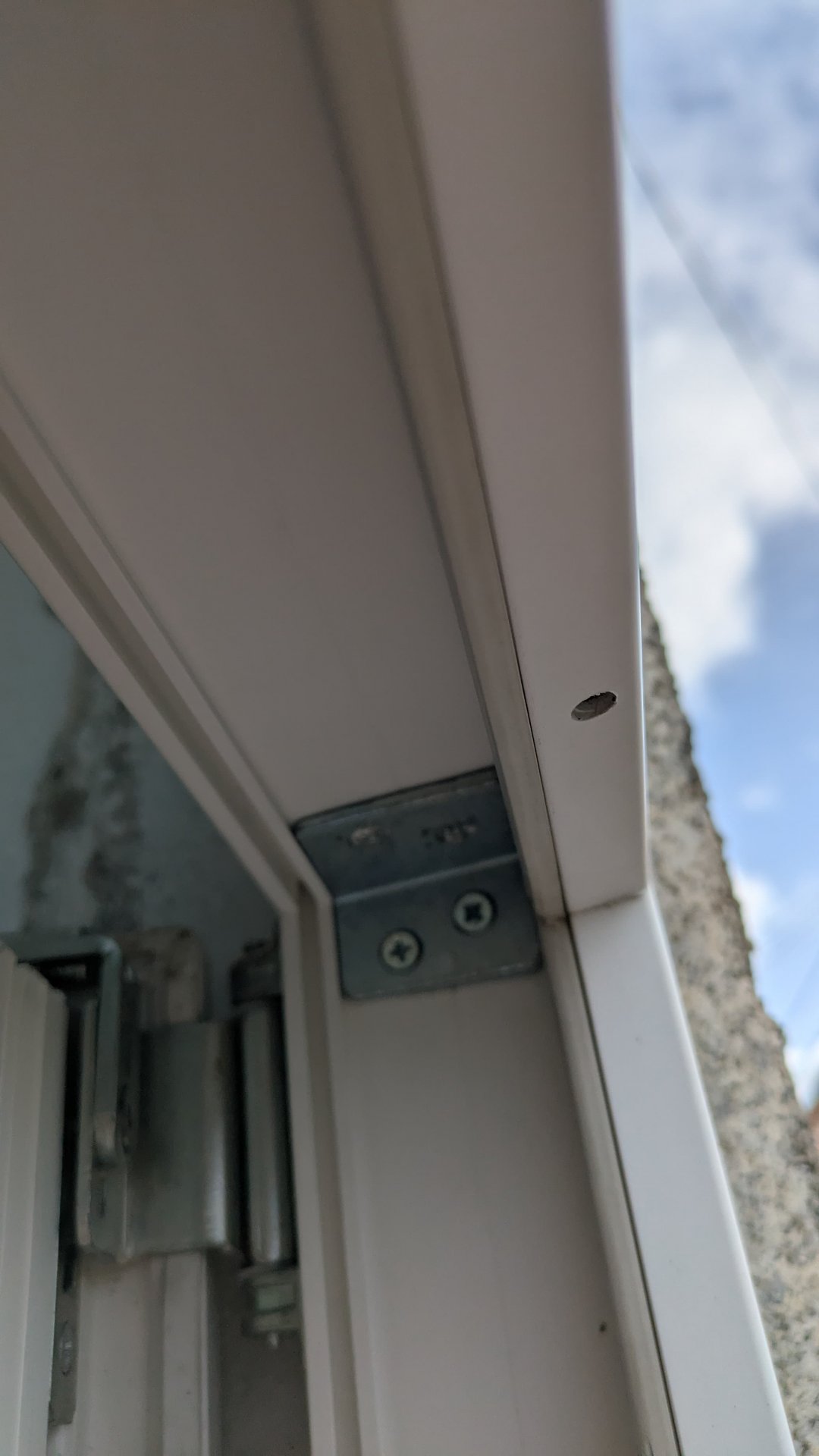

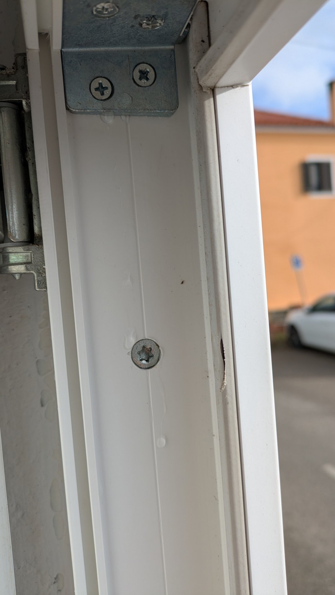

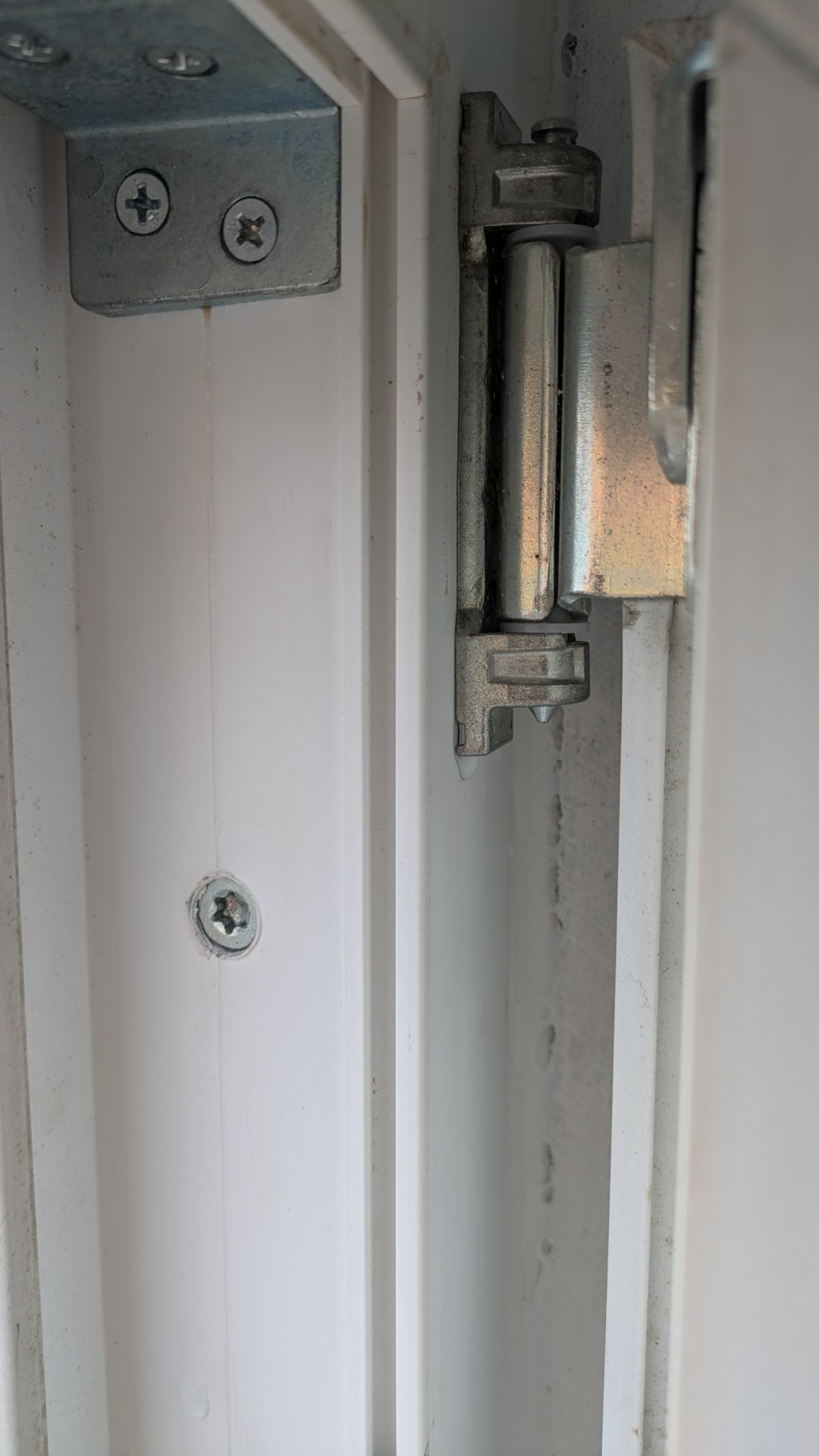

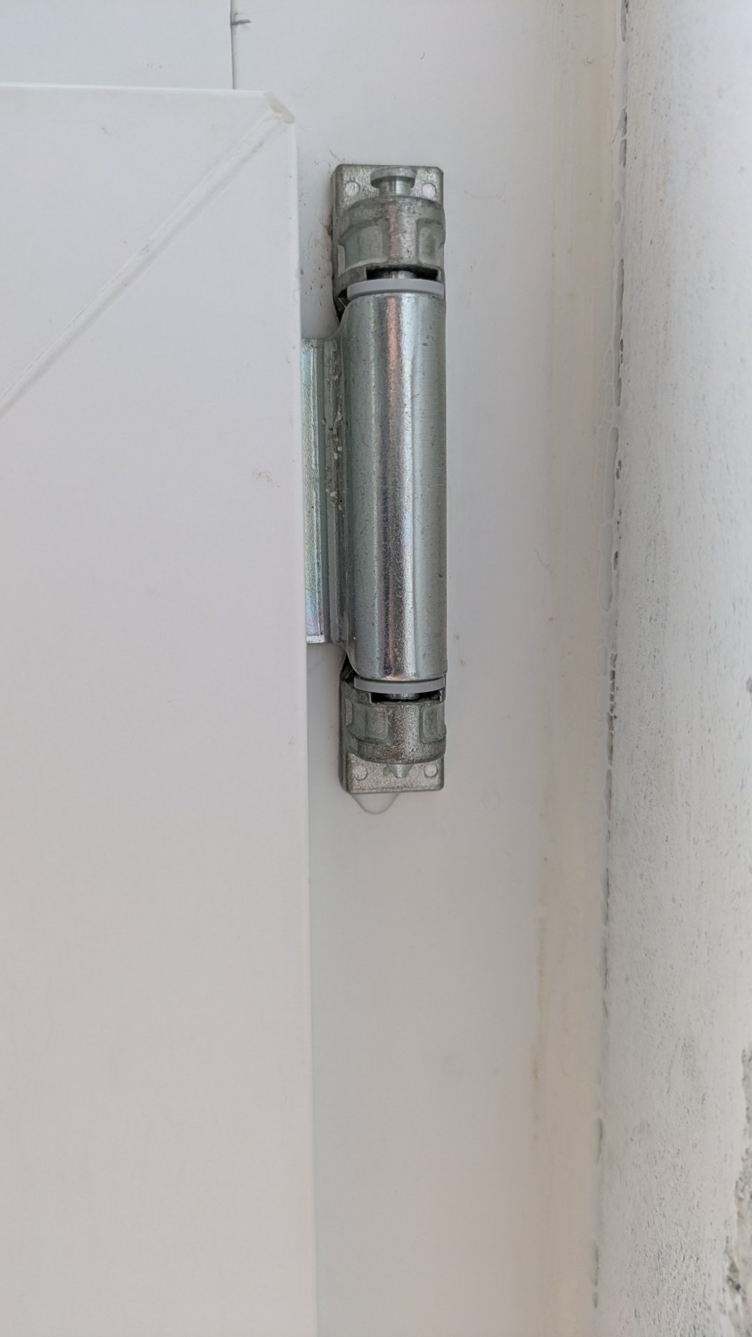

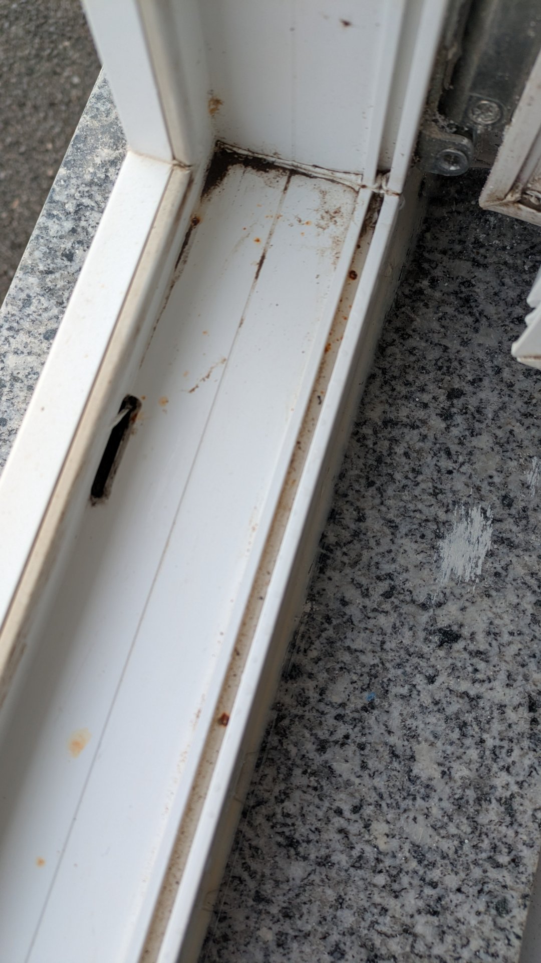

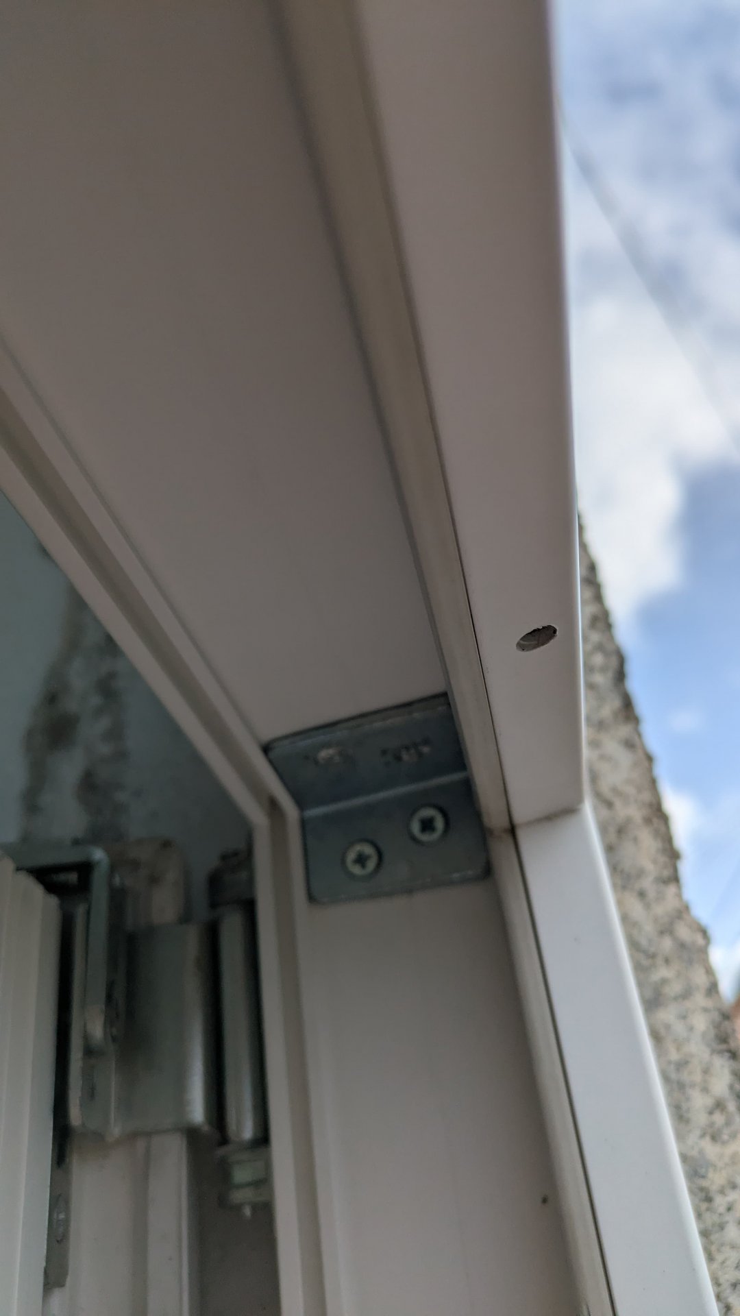

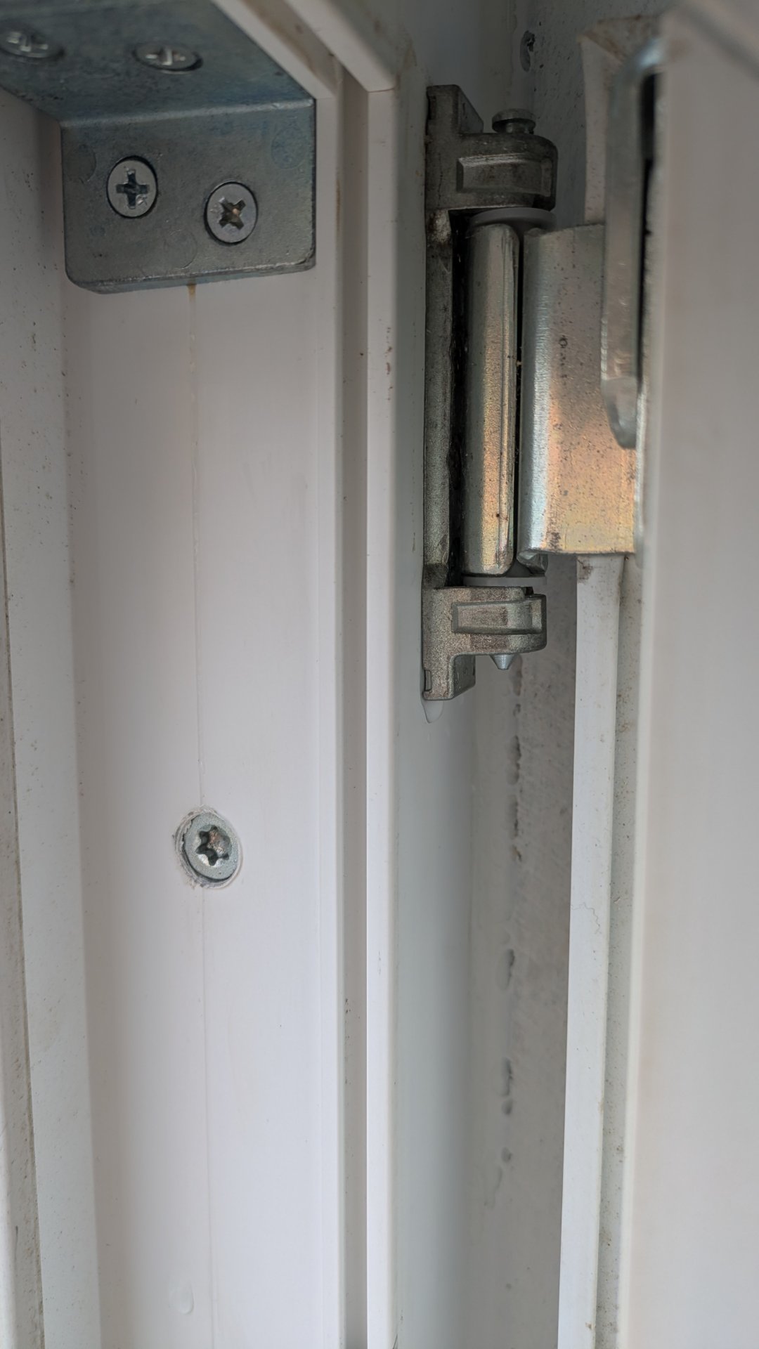

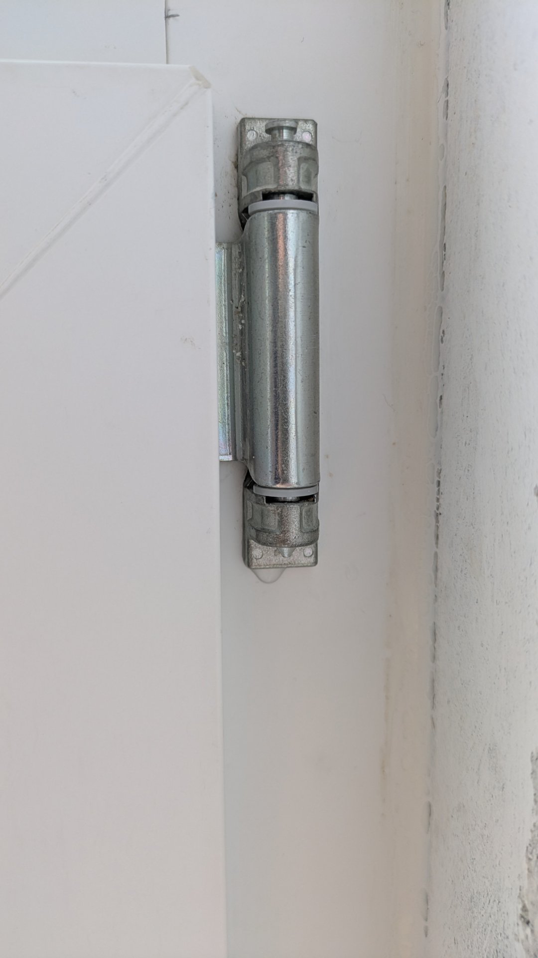

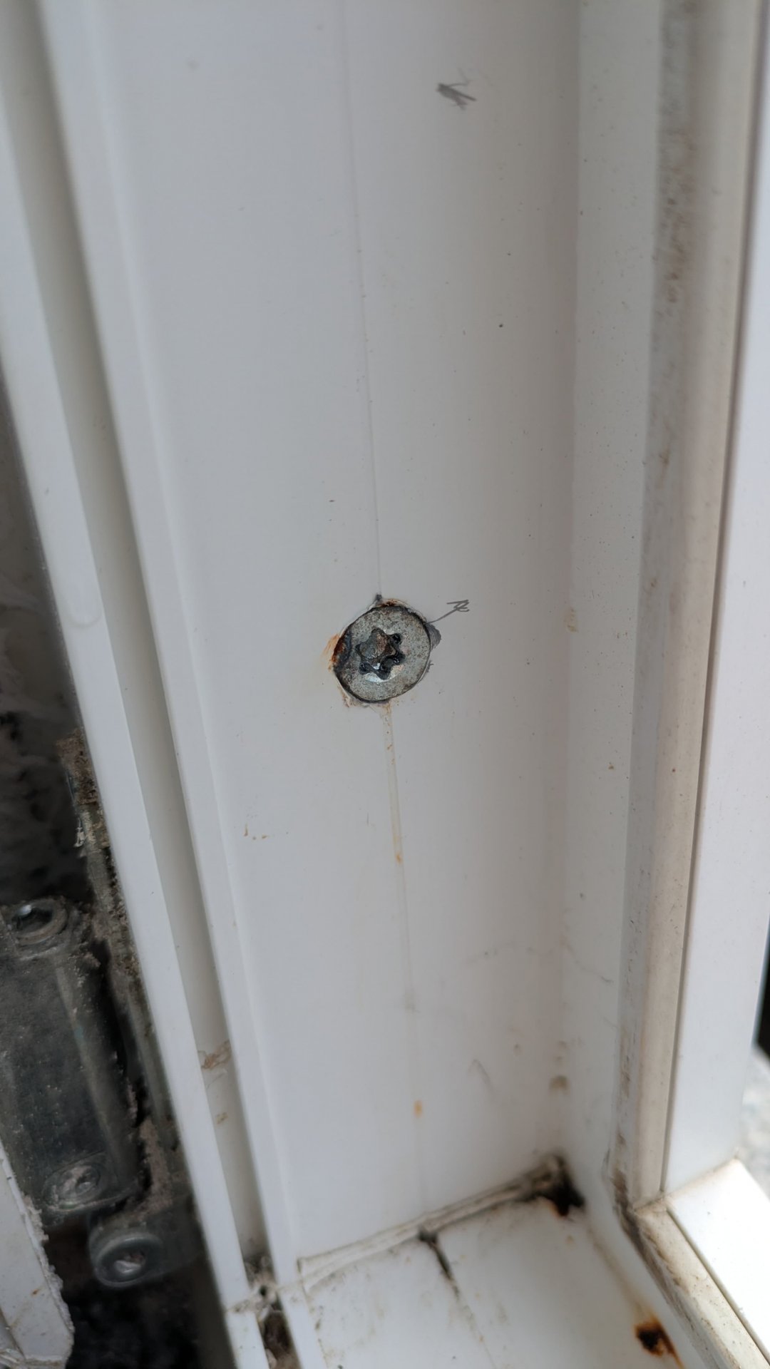

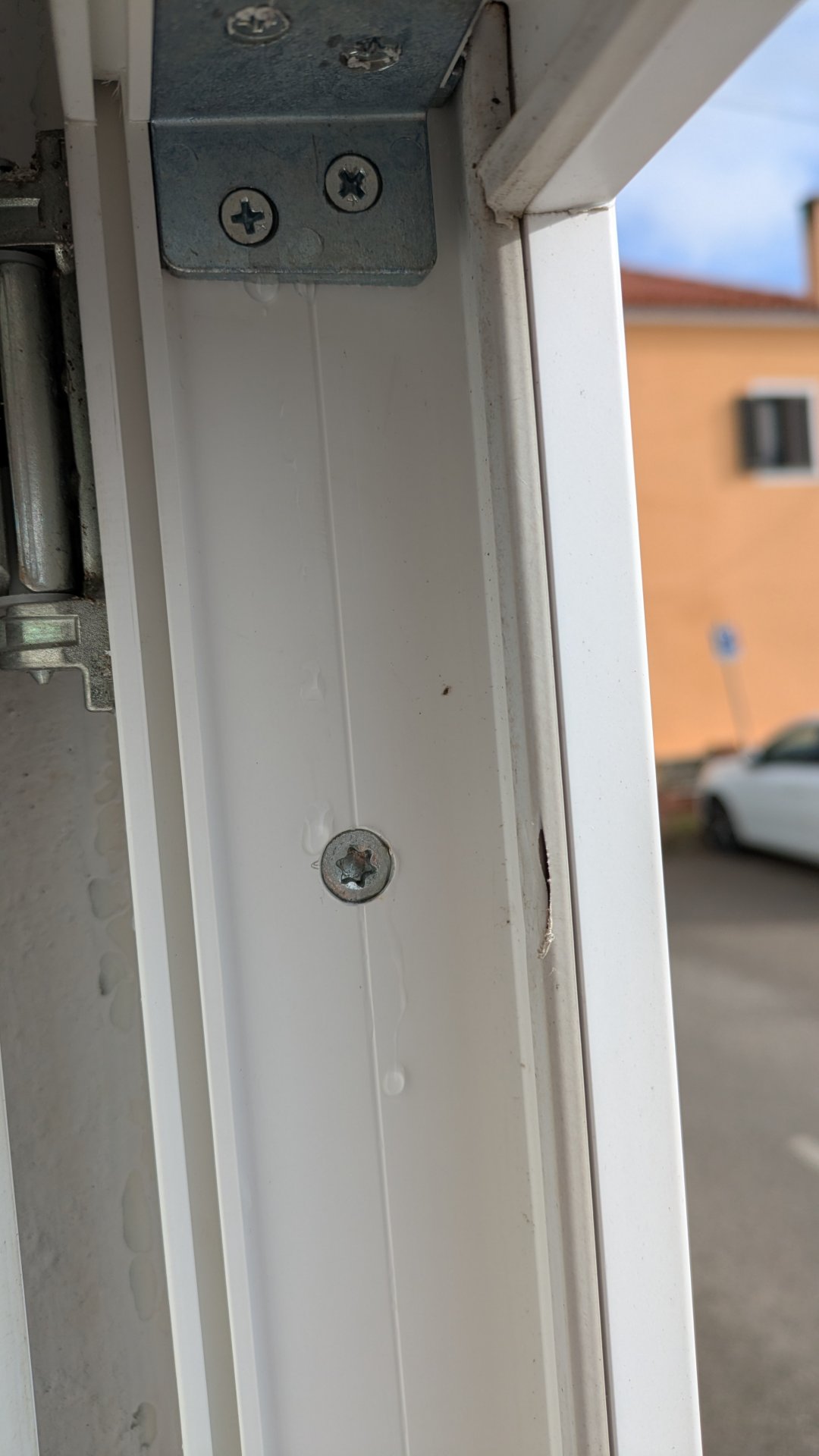

    Ich saniere ein Haus in Portugal und habe gerade festgestellt, dass die Fenster nicht ganz dicht sind. Das Kunststofffenster ist zweiflügelig und wurde vor ca. 2 Jahren eingebaut. Obwohl es nicht verzogen zu sein scheint, würde ich eine fachgerechte Montage nach deutschem Standard eher ausschließen.
    Was ich bisher festgestellt habe:
    - Bei Regen (und auch als der Regen schon aufgehört hat) tritt Wasser an den zwei oberen Scharnieren und an den zwei oberen "Winkeln" ein und sammelt sich auf das Fensterbrett.
    - Die Entwässerungsöffnungen scheinen frei zu sein und das Wasser sammelt sich nicht in der Hauptkammer des Rahmens. Der kleine untere "Schlitz" (rundum, an der Innenseite des Rahmens, Bild 4) enthält jedoch Wasser.
    Irgendwie dringt Wasser oben in eine Kammer ein, die nicht entwässert wird. Habt Ihr vielleicht eine Lösung oder einen Tipp, wie ich weiter nach der Ursache suchen kann?

    Zieht es, wenn das Fenster geschlossen ist ( Zuglufterscheinungen)?
    ist der Fensterflügel an der oberen Schere auch nass ?
  3. HCPH
    HCPH
    08.01.2025
    18
    Nein, es zieht nicht und der Anpressdruck scheint auch in Ordnung zu sein.
    Der Fensterflügel ist soweit trocken, das Wasser tritt nur an der Schere oben und an den innenliegenden "Winkeln" ein.

    Der blöde Winkel ( Blendrahmen Verbindung) überträgt also dann das Wasser, was vom Schlagregen kommt auf die Innenseite zum Ecklager, weil des dahin tropft..
    Wenn das nur passiert wenn es regnet, wie du sagst, dann muss irgendwo an der Außenseite eine Stelle sein wo der Regen mit Wind durchdringt..

    Ich habe das Fenster jetzt genauer untersucht und keine Risse oder Stellen gefunden, an denen Wasser eindringen könnte.

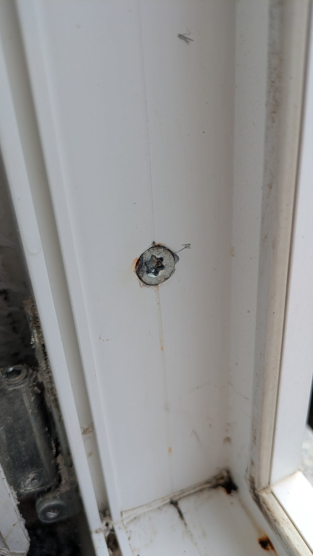

    Wäre es möglich, dass Wasser durch die beiden kleinen äußeren Öffnungen im Fensterrahmen (unter dem Oberlicht) eindringt und dann an den Scheren wieder austritt?

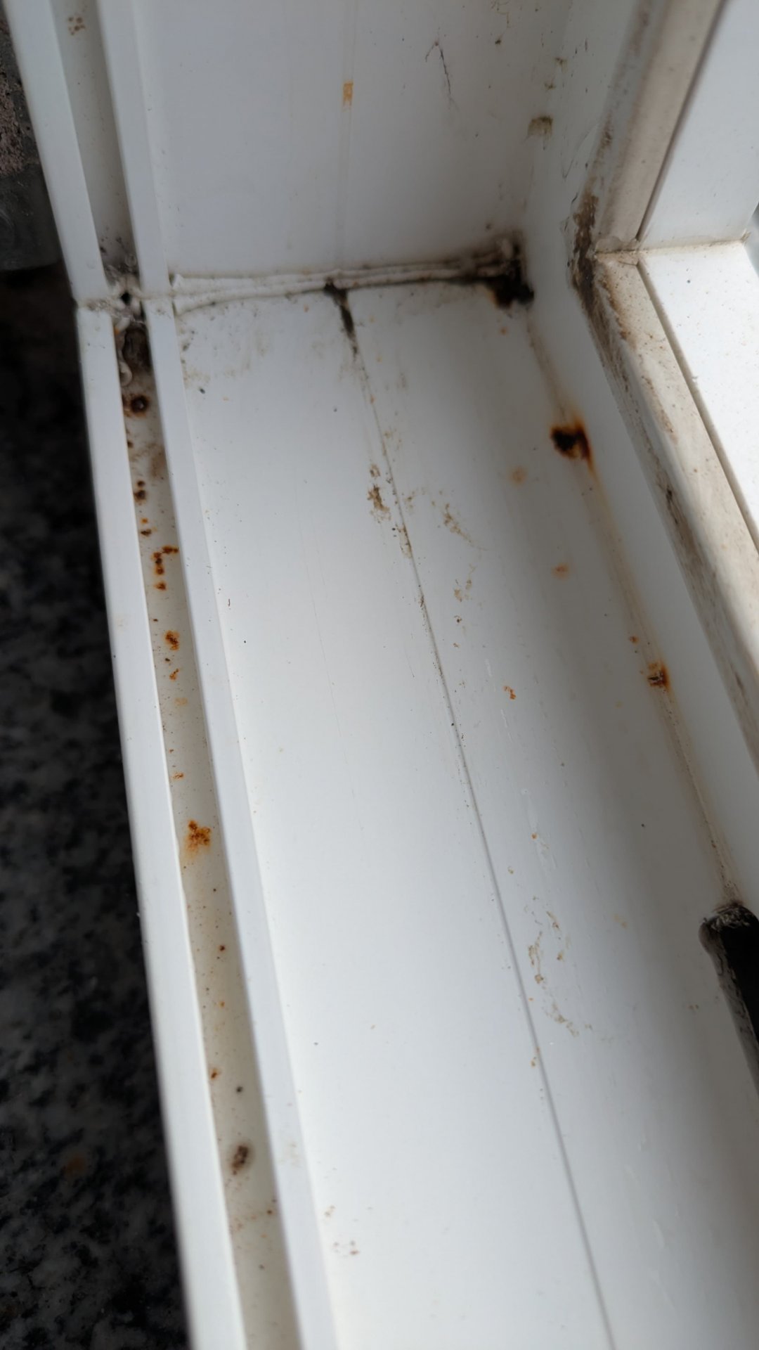

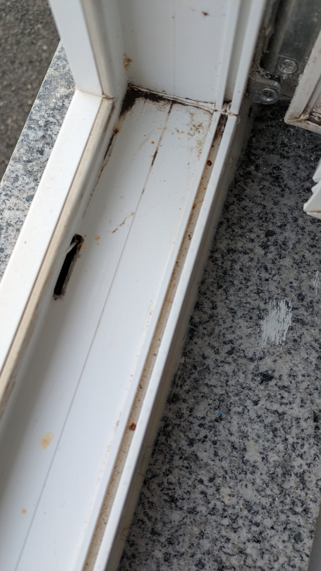

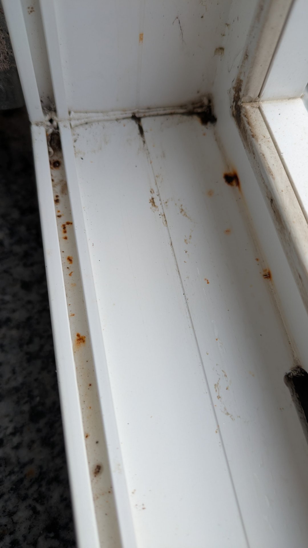

    Ich habe auch einige Rostflecken und Roststellen an der Befestigungsschraube unten links und in der unteren Rahmenkammer bemerkt.

    Keine Ahnung ,die stellen unten schauen aber nach Rostflecken aus

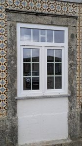

    Bitte Fotos Ganzes Fenster von innen und von Außen einstellen.

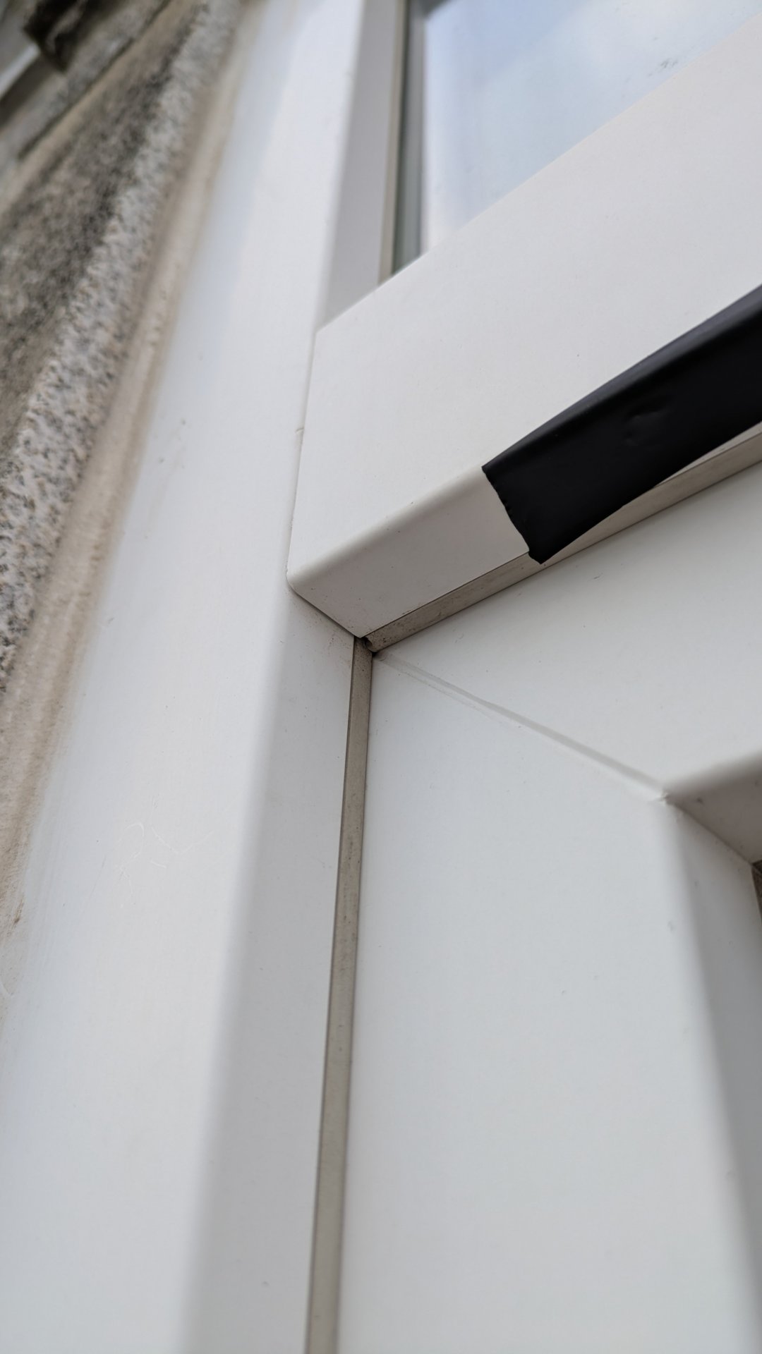

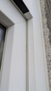

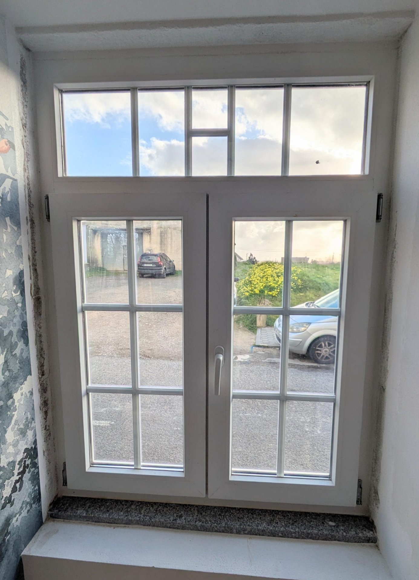

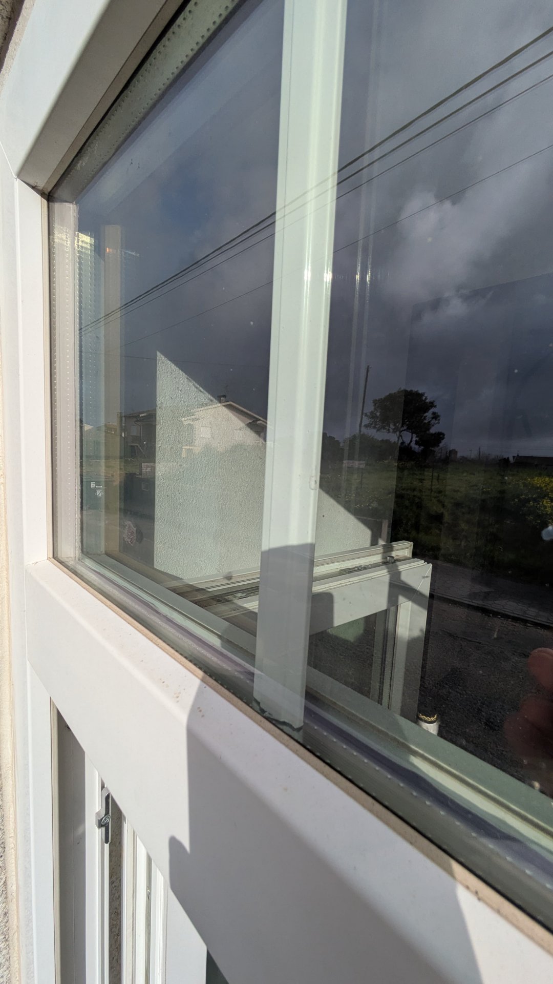

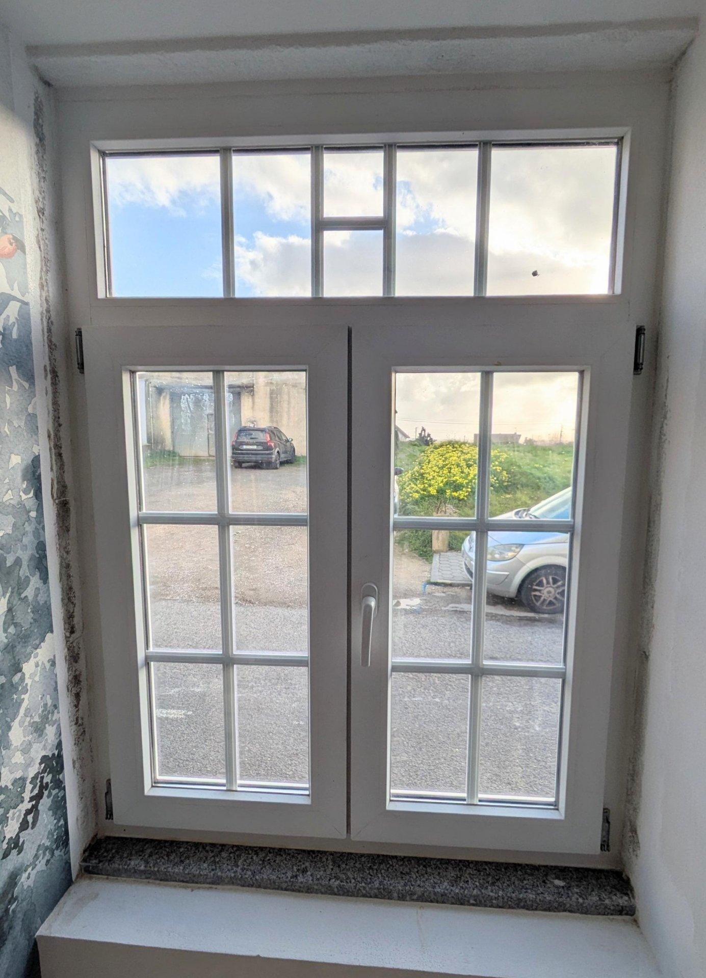

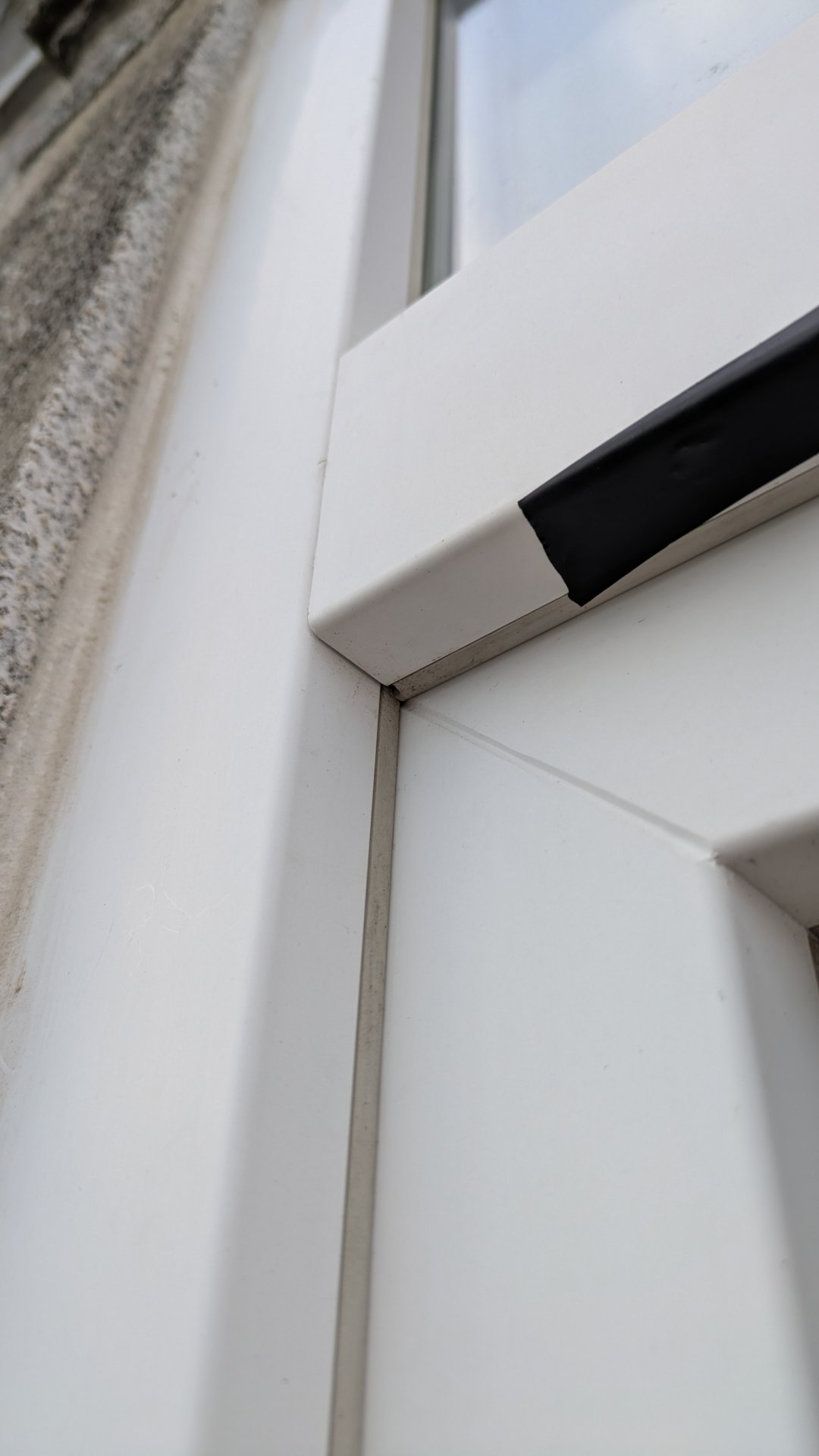

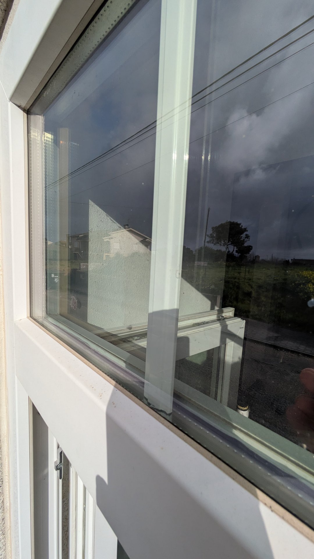

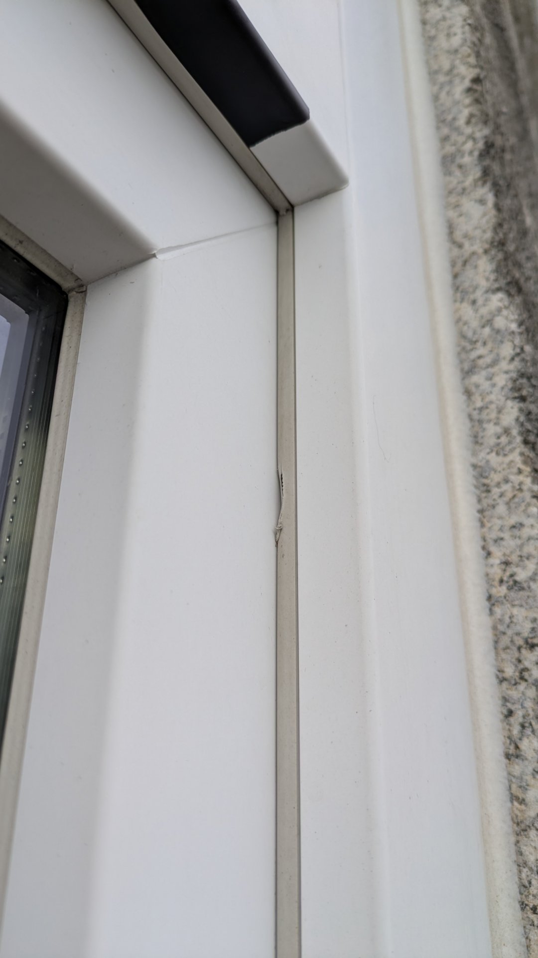

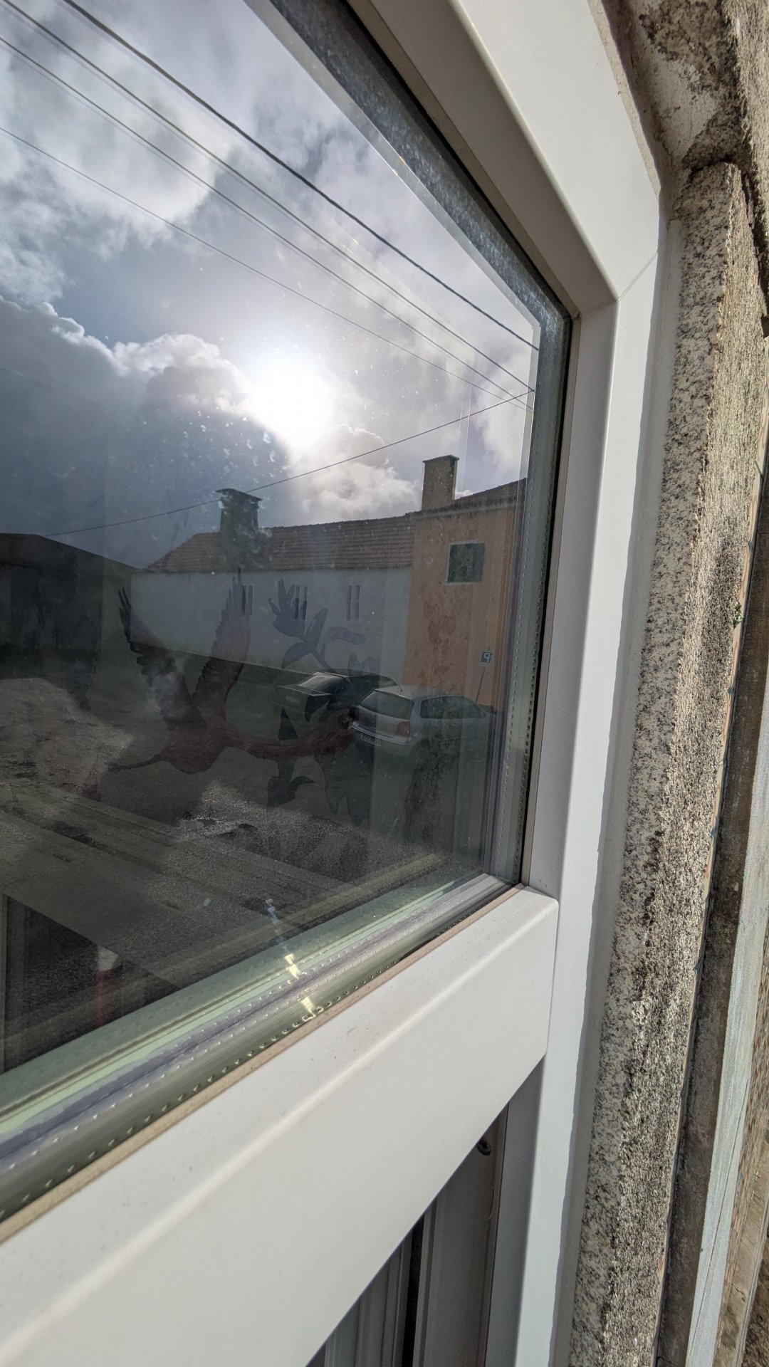

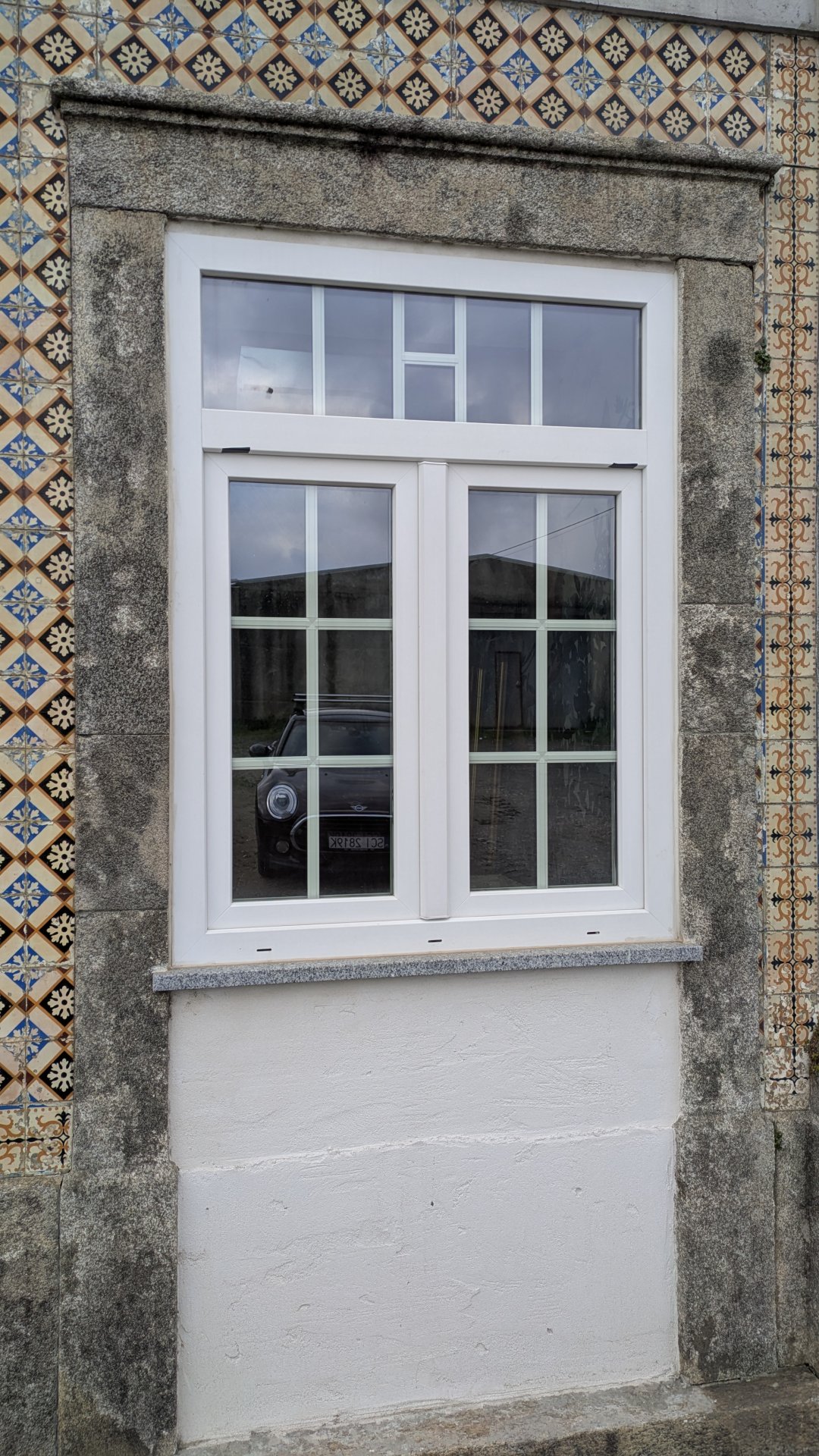

    Hier nun Bilder von Innen, Außen und jeweils Außenkante oben.
    Die schwarzen Streifen habe ich geklebt, um die zwei kleinen Öffnungen (Kondenswasserablauf?) vorne am Fensterrahmen zu bedecken. Ich wollte kurz testen, ob hier die Ursache liegt.

    Die Klebestreifen würde ich schleunigst wider abmachen, sonnst hast du bald richtig Wasser im Haus.

    Kannst du mir bitte evtl. kurz erklären, wozu diese Öffnungen da sind?
  14. #14 ichweisnix, 10.01.2025
    ichweisnix
    ichweisnix
    21.11.2022
    1.708
    627
    Zum entwässern des oberen festverglasten Feldes. Die Glasdichtungen sind nie 100% wasserdicht

    Trotzdem ist zu erwähnen, dass man die Ecken (Stöße) der Dichtungen richtig verbindet bzw zu schneidet. Gerade im Winter ziehen sich die Dichtungen jetzt zusammen, wenn man die auf Spannung in die Nuten gedrückt hatte in der Produktion.

    Danke für die schnelle Erläuterung. Ich muss hier alle Optionen ausprobieren und kann die Streifen dann auch schnell ggf. wieder entfernen.

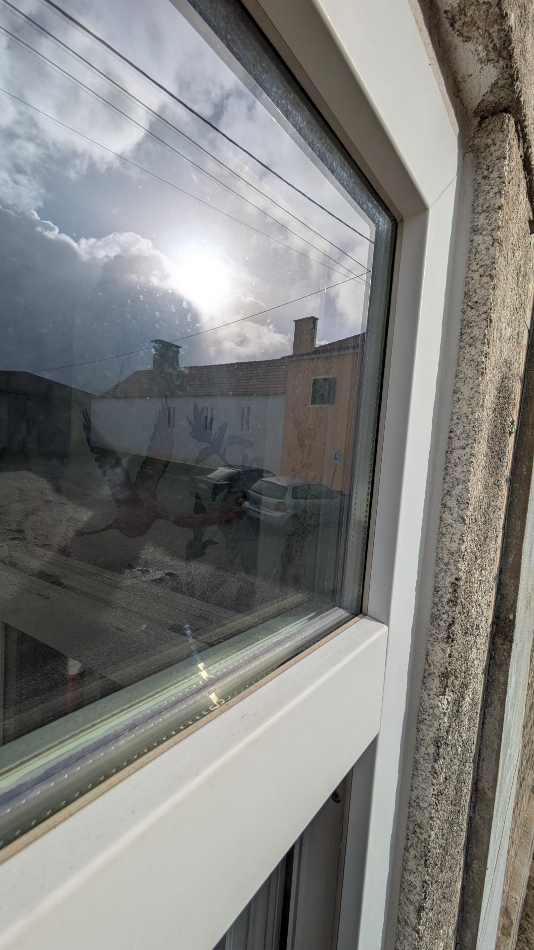

    Ich fasse mal mit meinen Worten zusammen..
    #1 HCPH Themenstarter... Haus in Portugal... Fenster nicht dicht.. Kunststofffenster zweiflügelig... vor 2 Jahren eingebaut...auch wenn der Regen bereits aufgehöhrt, hat tritt Wasser unten an den Scherrenlagern aus....Entwässerung Öffnungen Rahmen unten frei... kein Wasser in der "Nasszone" aber in Glasleistennut Waagrecht steht Wasser.
    Foto 1: Wassertropfen unter dem Scherrenlager.
    Foto 2+3: Einfache Pfostenverbinder mit Laschen
    #3 HCPH Themenstarter... Keine Zugluft...
    #6 HCPH Themenstarter... 2 Bohrungen nach unten

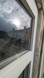

    Foto1+2: ... Dichtungen sehen so aus als würden sie nicht (richtig) an der Scheibe anliegen
    Foto 3: Kleine Entwässerungslöcher eine Kleine Bohrung nach unten im Kämpfer(= Waagrechter Pfosten
    Foto 4+5: Rost Spuren... auch an der Befestigungsschraube senkrechter Rahmen unten...
    #9 HCPH Themenstarter...
    Foto 1+2: Fenster nahe außenkannte Mauer
    #14 ichweisnix ... die Löcher unten im Kämpfer (Waagrechter Pfosten) sind zum Entwässern weil Glasdichtungen nie 100% wasserdicht sind.
    Meine Glaskugelsagt:
    1. Fenster Außen fast Außenbündig....bekommt sehr viel Wasser bei Regen ab.
    2. Die Glasdicke im Oberlicht ist zu dünn oder die Glashalteleist zu klein = die Außen Dichtung der Glasscheibe im Oberlicht liegt nicht an... = es dringt sehr viel mehr Wasser als Üblich ein.
    3. Die Entwässerung des Kämpfers (2 Kleine Bohrungen) sind (sowieso) viel zu wenig... = viel Wasser kann da nicht ablaufen... = Wasser muss irgendwo anders Raus kommen.
    4. Die Pfostenverbinder sind nicht dicht... durch Schauben läuft Wasser in die Armierungskammer des Blendrahmens.
    5. Rahmen in der Armierungskammer und... vollgelaufen mit Wasser = Wenn neues Wasser hinzu kommt... Läuft das Wasser Irgendwo raus....
    6. Fenster ist schrott...

    1. Das Fenster ist relativ bündig eingebaut, aber das Haus hat noch 3 weitere Fenster im EG und 5 Fenster im OG an derselben Fassade - alle ähnlich außenbündig eingebaut und auch alle mit Oberlicht - die alle dicht sind.

    Versuche mal mit einer dünnen Fühllehre zwischen Dichtung und Scheibe beim Oberlicht zu kommen. (ohne Kraft - versuche herauszufinden, ob da ein Luftspalt ist, auch wenn es nur zehntel Milimeter sind)
    Ich habe aktuell ein ähnliches Thema - neue Fenster, bei denen die Glasdichtungen derart im Querschnitt schrumpfen, dass eine 0,5mm Fühllehre dazwischen passt. das Gummi wackelt regelrecht. Und hier kommt dann auch so viel Wasser rein, dass es über die Abläufe nicht mehr vollständig rausläuft. Tritt nur auf der Windseite zu, der Wind drückt regelrecht große Mengen Wasser rein. Die Dichtung wurde bereits einmal gewechselt, danach war für ein halbes Jahr Ruhe. jetzt fängts wieder an. Vielleicht bei dir ne ähnliche Thematik....
