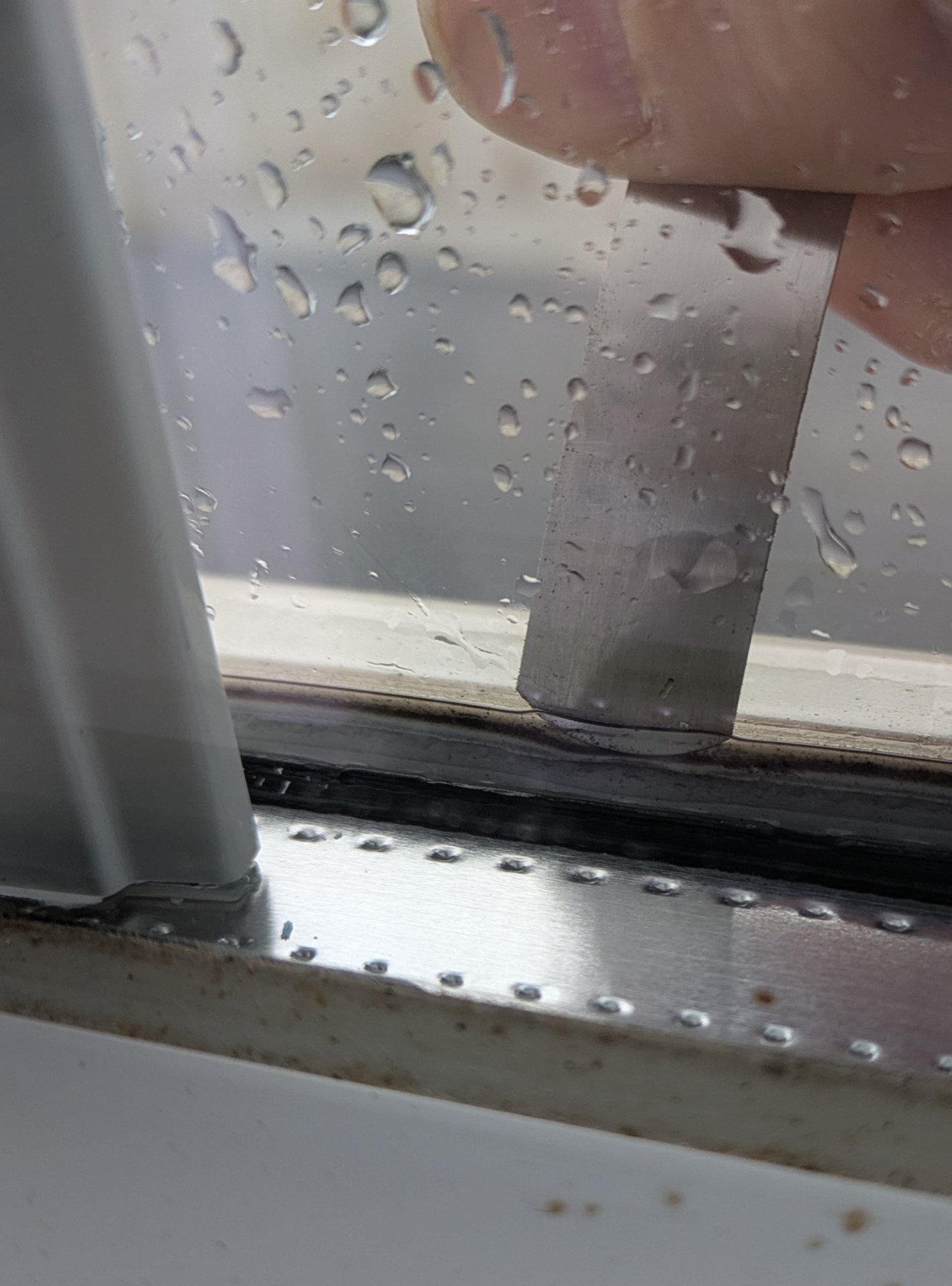

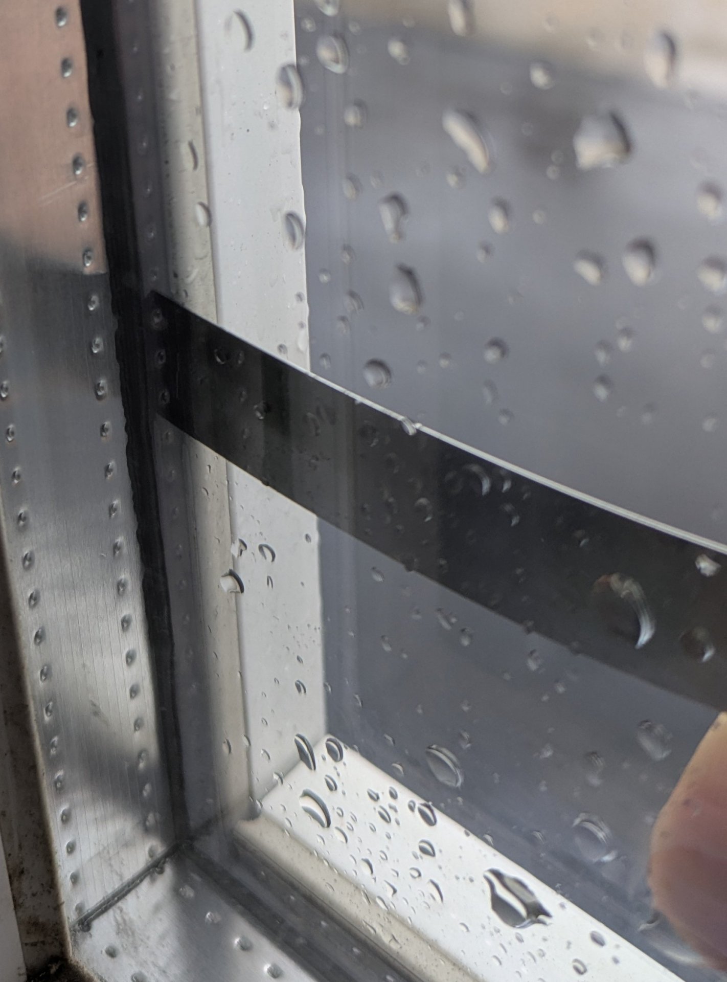

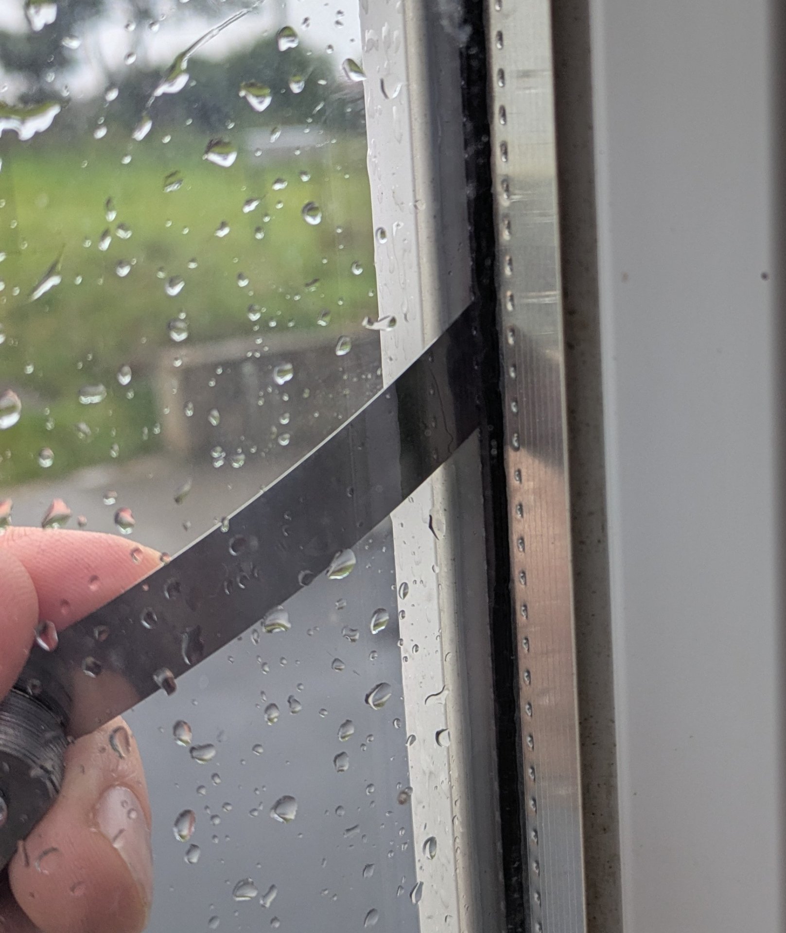

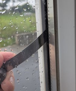

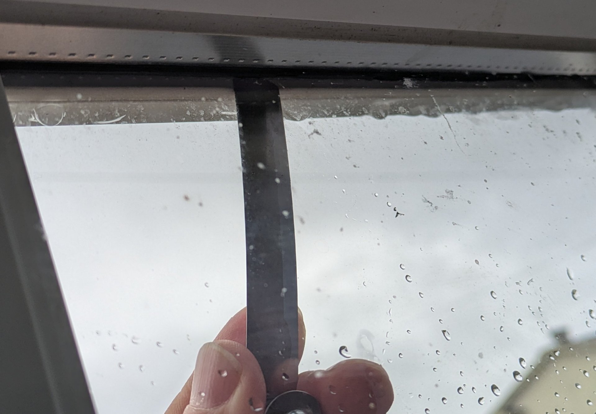

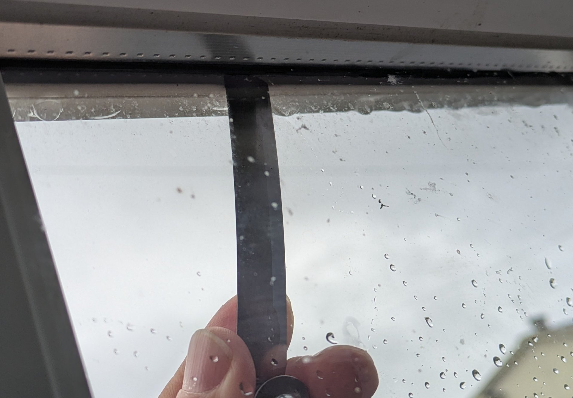

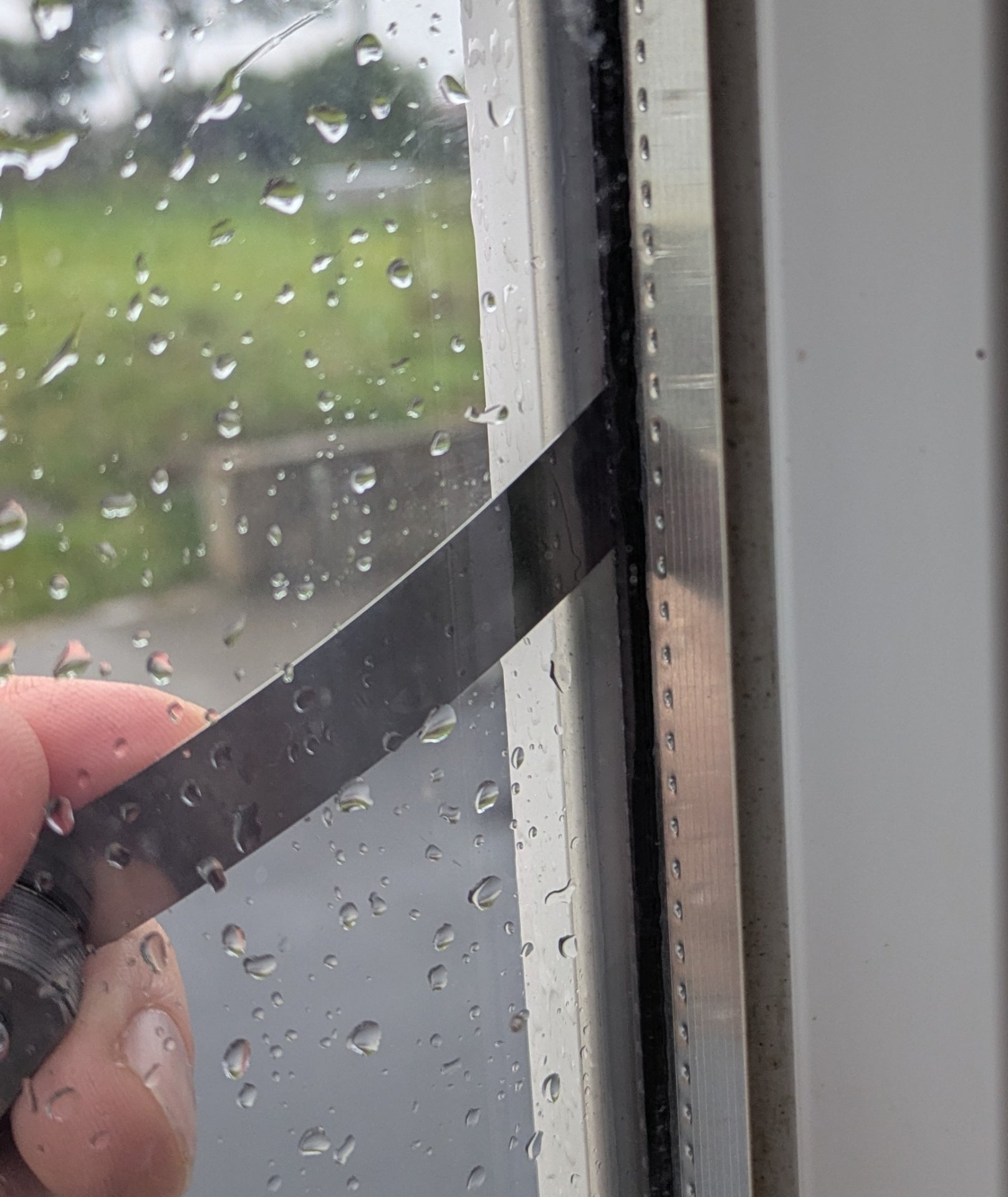

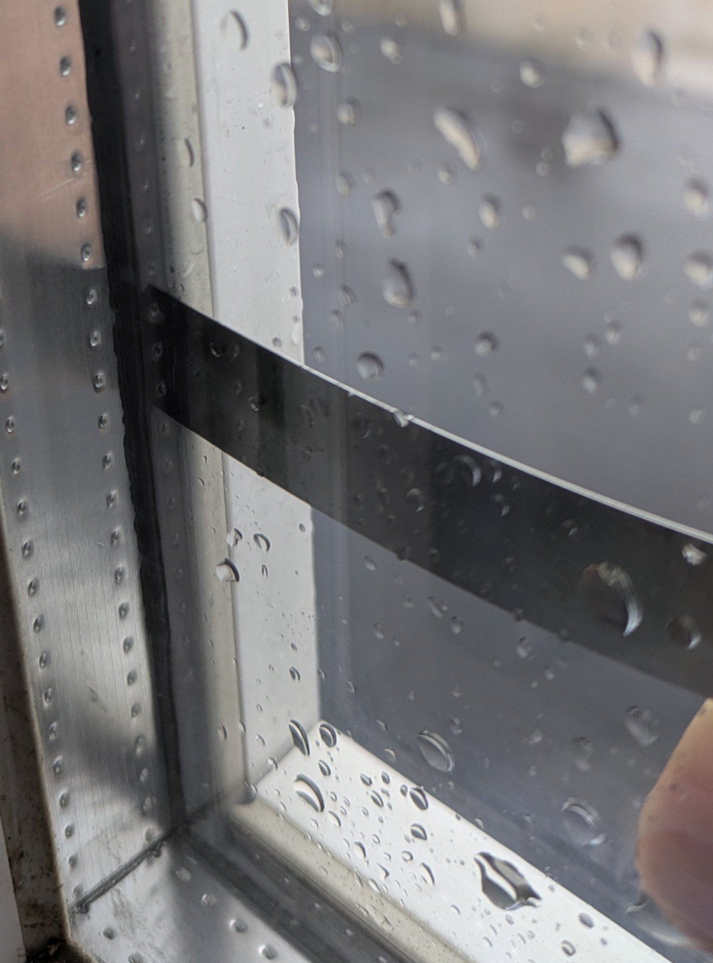

    Seit 2 Tagen regnet es wieder. Zwar kein Schlagregen, aber heute musste ich wieder Wasser an dem Beschlag feststellen.

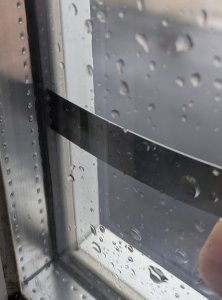

    Ich habe gerade den Spalt zwischen Dichtung und Außenscheibe am Oberlicht mit einer Spaltlehre (0,20 mm) geprüft und konnte diese an verschiedenen Stellen problemlos bis tief hinter die Dichtung schieben. Dabei habe ich auch etwas Wasser/Nässe/Dreck hinter der unteren Außendichtung des Oberlichtes aufgefallen. Zwischen den Scheiben ist jedoch kein Wasser.
    MMn. ist die schwarze Innendichtung (also zwischen Scheibe und weiße Außendichtung) etwas zu bündig und teilweise auch unterbrochen. Wäre das auch eine mögliche Ursache?

    Der Isolierglasrandverbund wird mit einer "Schwarzen Dichtmasse" immer absolut Luft und absolut Wasserdicht ausgeführt. Wenn das nicht so ist ist das Isolierglas kaput und du hättest ganz andere Fotos hier eingestellt...

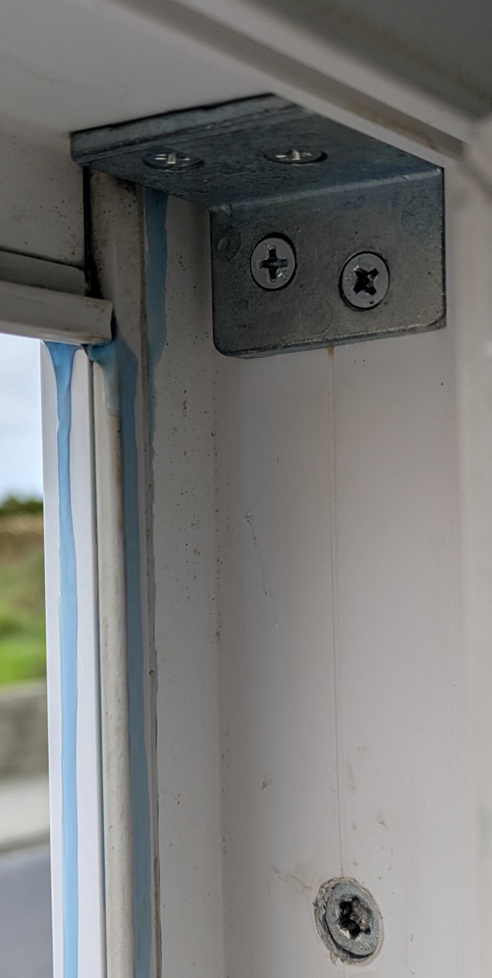

    Kleines Update.

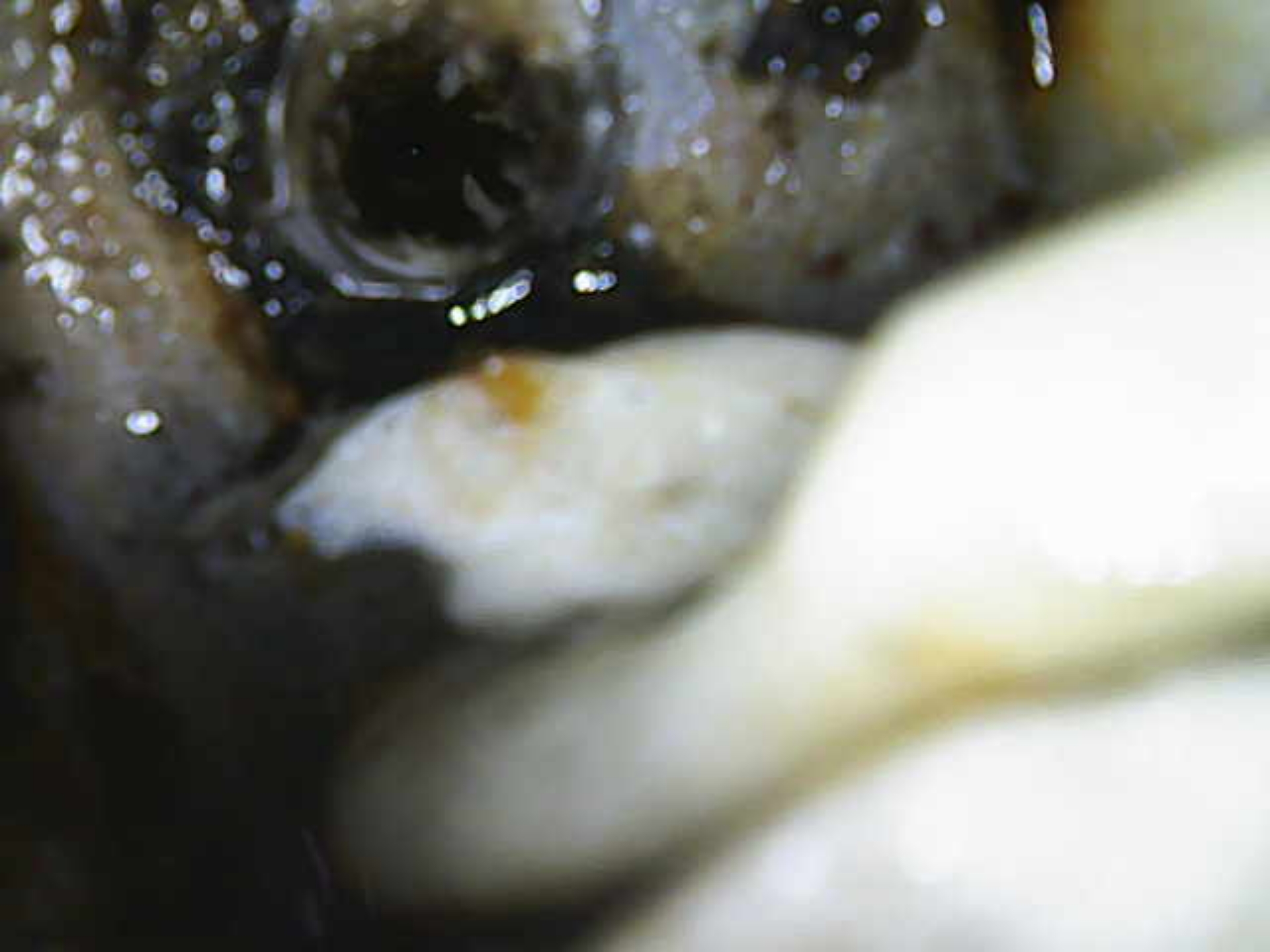

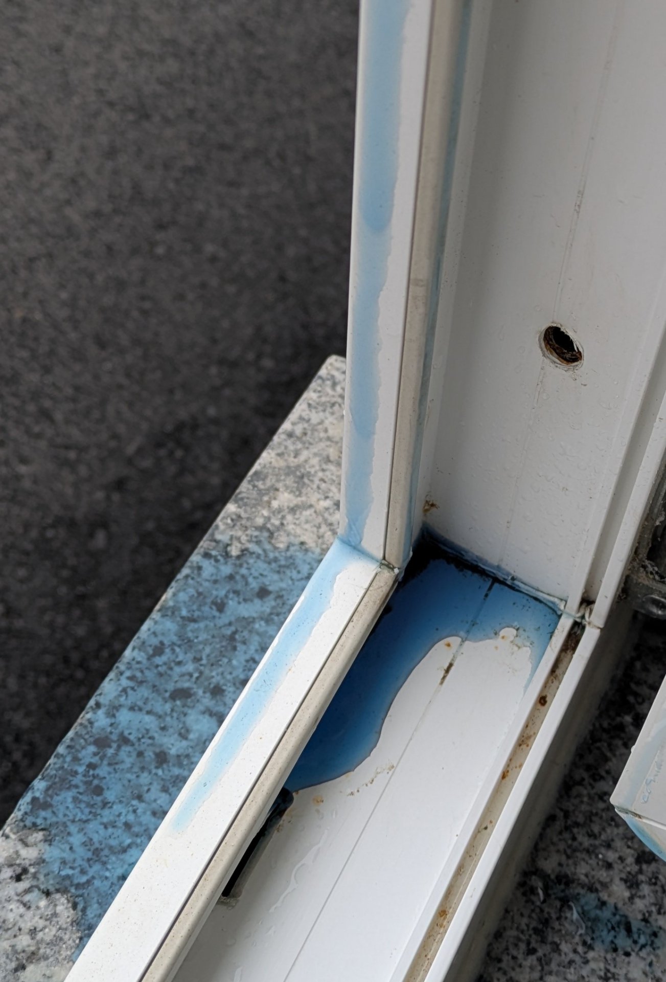

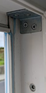

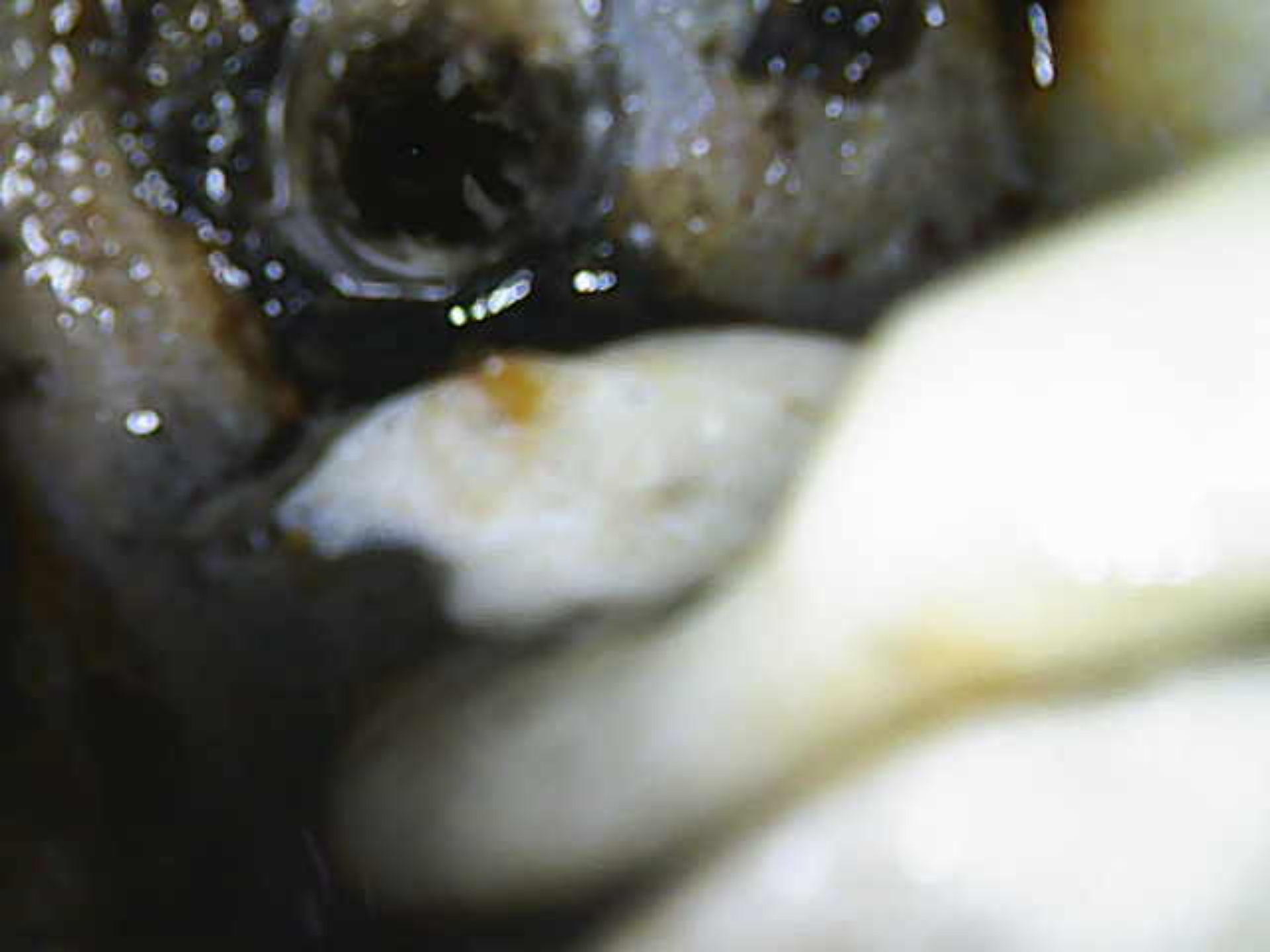

    Ich habe gerade die unteren Fensterrahmenschrauben entfernt und das Wasser schoss regelrecht aus dem Rahmen bzw. aus der Kammer raus. Soweit so gut, nur ist mir auf einer Seite etwas Bauschaum in der Kammer aufgefallen. Jetzt frage ich mich, ob dies normal sei und ob es nicht irgendwo eine Öffnung gibt, über die der Bauschaum und jetzt das Wasser in die Kammer gelangt?

  11. #31 ichweisnix, 23.01.2025
    ichweisnix
    ichweisnix
    21.11.2022
    2.086
    816
    Ok, Kann Wasser zwischen Rahmen und Mauerwerk eindringen? Wenn nein dann wieder wie von mir schon geschrieben Oberlicht mal raus.
  12. HCPH
    HCPH
    08.01.2025
    18
    Das ist nämlich die Frage ;) Ich würde sagen nein, allerdings verstehe ich nicht wie Bauschaum in die Kammer kommen konnte.
    Risse oder gar Öffnungen könnte ich an der Außenseite nicht erkenne.
    Morgen soll es wieder regnen und ich werde mir der Inspektionskamera versuchen zu verstehen, ob das Wasser von oben (Oberlicht) oder evtl. schon weiter unten eindringt.

    Das Oberlicht muss raus, da beißt die Katz der Maus keinen Schwanz ab :hammer:
    Um den Bauschaum würd ich mir da weniger Gedanken machen, da muss nur ein Loch der Rahmenschrauben etwas ausgenudelt sein o.ä., aber da kommt niemals nicht so viel Wasser rein.
    Ich tippe: Das Wasser kommt über die Glasdichtung außen in den Rahmen und findet den Weg über die Ablaufbohrungen nicht. Entweder sind die zu, oder zu wenige, oder zu klein, oder zu wenig Anpressdruck an der Glasdichtung. Da geht bei einem ordentlichen Schlagregen ne gewaltige Menge Wasser in den Fensterrahmen, da ist dann wohl nur ein Loch dort wo es nicht hingehört, und schon steht das Wasser eine Ebene tiefer im Rahmen....

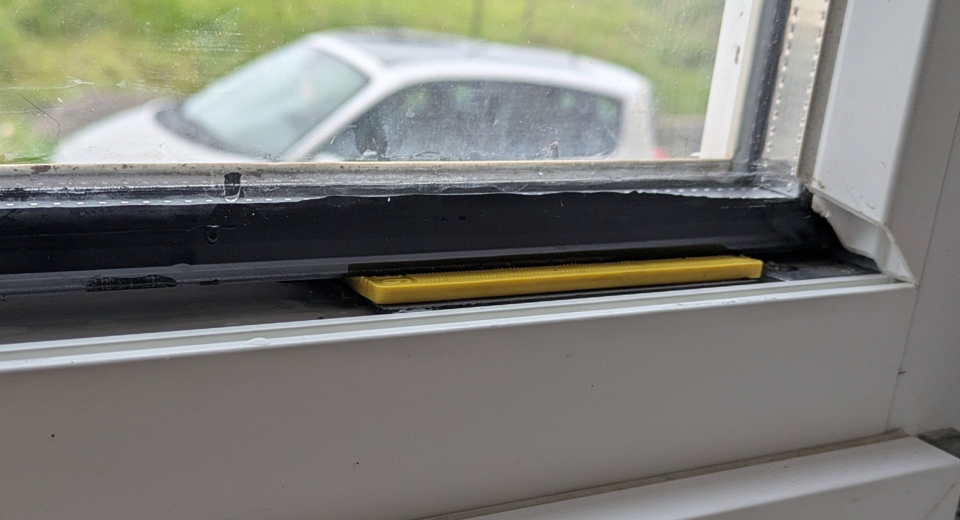

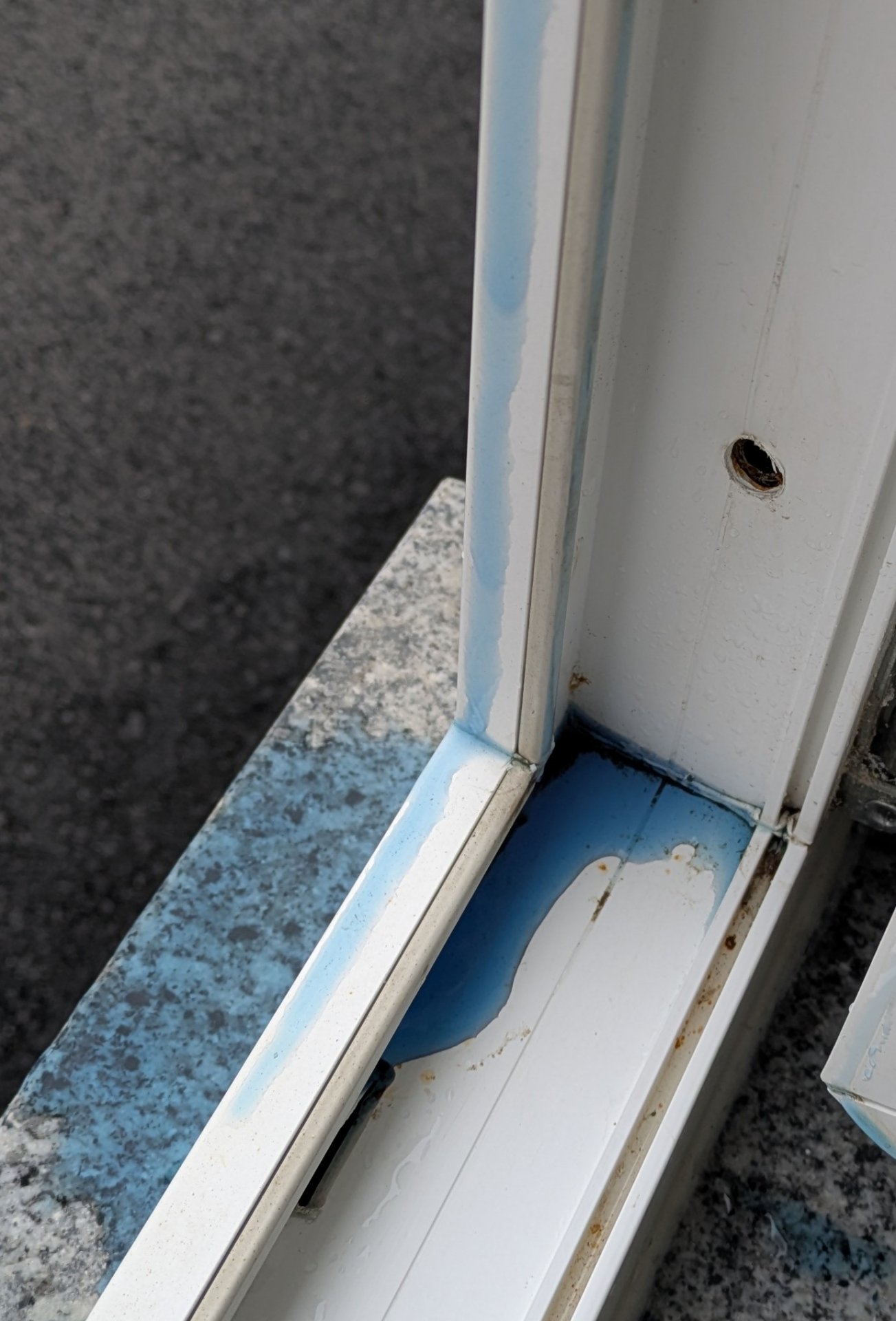

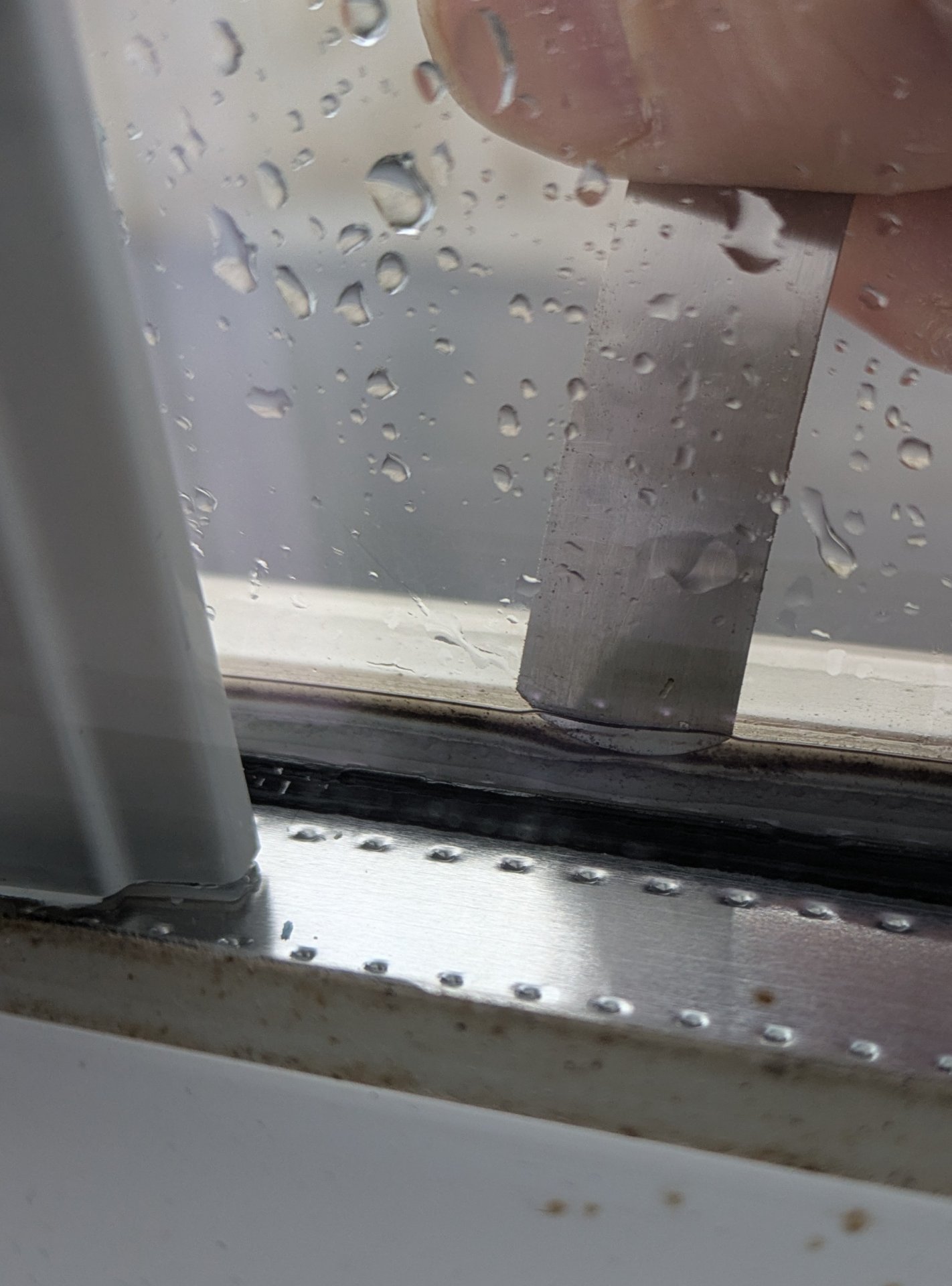

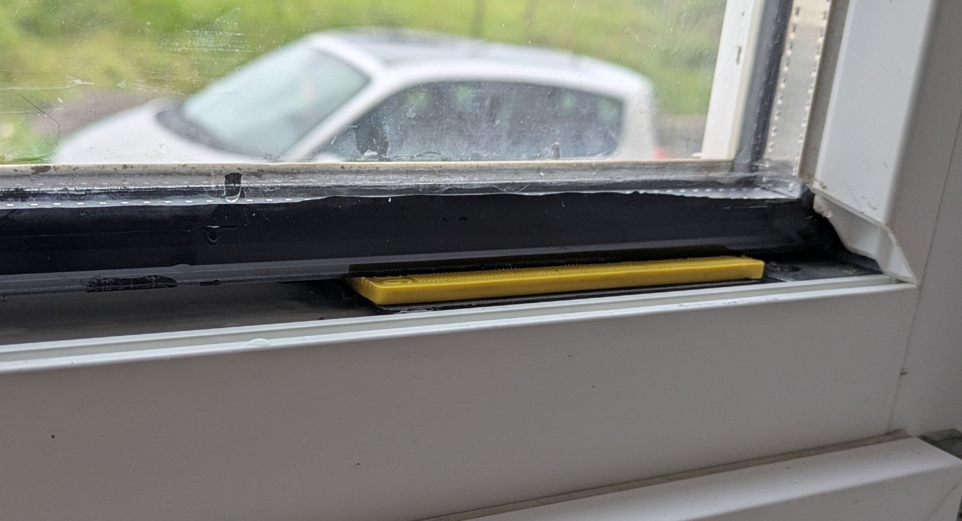

    So, ich habe gerade die untere Glasleiste des Oberlichts entfernt (vielen Dank, war viel einfacher als gedacht!) und folgendes festgestellt:
    1. Das Oberlicht scheint trocken zu sein, die Verglasungsklötze verdecken die Entwässerungslöcher, diese scheinen jedoch frei zu sein.
    2. Ich habe Wasser dazugegeben und es läuft hauptsächlich aus den oberen Schweißnähten, sammelt sich an der Unterseite des Fensterrahmens und läuft dann langsam durch die Ablaufschlitze ab.
    Ergo: Sind die seitlichen Kammern (wo sich die Beschläge befinden) in sich geschlossen? Oder kann Wasser von oben eindringen und dann seitlich in die innere Kammer laufen bzw. sich dort sammeln?

    Dann verdecken wohl die Verglasungsklötze die Ablauföffnungen. Normal muss das Wasser durch die beiden Öffnungen im Kämpfer kommen, und da kommt nichts.
    Zu Ergo: das kann man erst sehen wenn die Scheibe draußen ist.

    Nochmals vielen Dank für die Beiträge und Lösungsansätze.

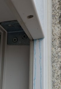

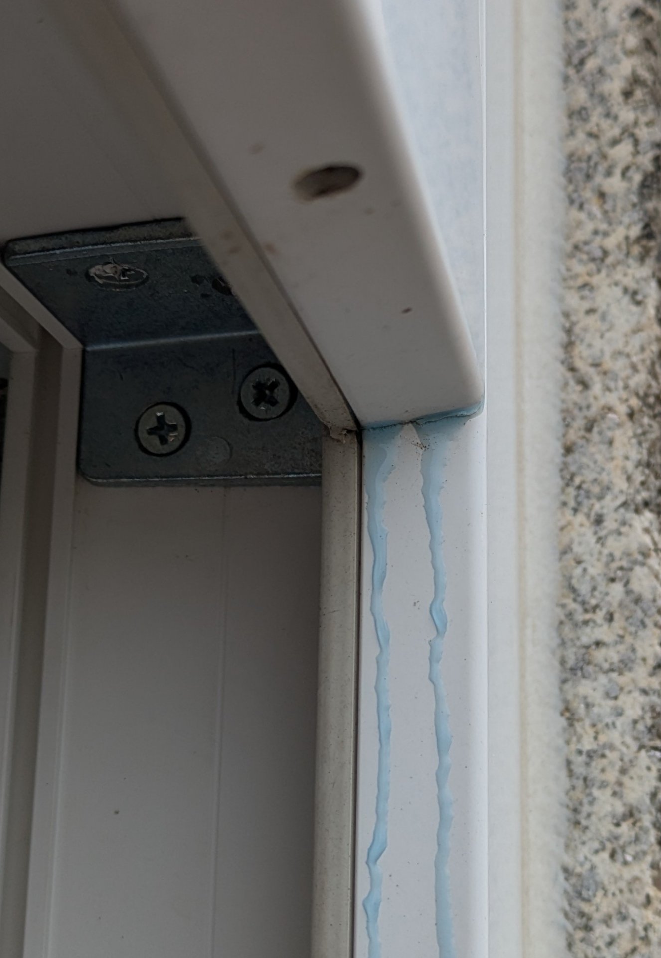

    Ich habe die Scheibe ausgebaut und festgestellt, dass kein Wasser hinein gelangt.
    Nachdem ich einige Löcher bzw. Spalten an der Außenfassade – vor allem zwischen der Fenstereinfassung aus Stein und der Kachelfassade – befüllt habe, scheint kein Wasser mehr einzudringen. Auf jeden Fall tritt es nicht mehr aus den Scharnieren aus. Die Ursache des Wassereintritts liegt somit wahrscheinlich in der Außenfassade.
