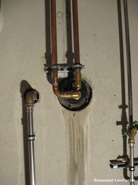

    nach einer gestrigen Besichtigung meines Kellers mit 2 Maurermeistern wurde ein leichter Wassereintritt an einem Kernbohrloch für die Fernwärmeleitung entdeckt.
    Ich habe in der Hektik mit einer Ratsche und Nuss die Schrauben der Dichtung leicht nachgezogen. Nun ist alles dicht.
    Es handelt sich hier bei um einen Doyma Curaflex Dichteinsatz C DN 200.
    Ihr seht auf dem Bild den Einbau.
    Meine Frage hierzu ist, muss der Dichteinsatz Richtung Außenwand oder Richtung Innenwand eingebaut werden?
    Was wäre ein Grund für den Wassereintritt außer, dass die Schrauben nicht richtig fest waren?
    Was ist eure Empfehlung für das eingetretene Wasser unter dem Heizestrich incl. Dämmung, etc. (es dürfte nicht sehr viel gewesen sein, da schnell bemerkt wurde)?

    Die Ringraumdichtung muss so eingebaut werden, dass man an die Muttern auch noch später drankommt. So wie auf Deinem Foto. Möglich, dass die Schrauben nicht richtig fest waren....müssen eigtl. mit einem in der Einbauanleitung spezifizierten Drehmoment angezogen werden. Andere Gründe könnte ein nicht dafür geeignetes durchgeführtes Rohr sein, unsachgemäßer Einbau der Dichtung (z.B. Dreck zwischen Dichtung und Bohrlochwandung), undundund sein

    Es könnte aber auch ganz einfach Kondenswasser an der Fernwärmeleitung sein......
    Ansonsten wie Martin.

    könnte auch ein arg unrund gebohrtes Loch sein. Je nachdem wie die Bohrkrone auf die Bewehrung kommt und wies dem Bohrer pressiert hat...

    das Betonstück aus dem Bohrloch sieht sehr gleichmäßig aus!

    erzähl uns doch mal für welchen lastfall deine kellerwand gebaut wurde und wie sie gegen lastfall abgedichtet wurde.
    nur der einsatz C ist weder an die äussere abdichtung anzuschliessen noch ohne futterrohr wasserdicht für drückendes wasser bei WU-Bauteilen, da hier das wasser einen weg um die dichtung von ca. 7cm von aussen nach innen hat
    beispiel hier
    http://www.doyma.de/contentxml/pdf/einbau/Curaflex_SD5_6.pdf
    so isses richtig bei bit. abdichtung
    bei kmb gibts entsprechende flansche und für WW gibts pressflansche.
    wenn nicht isses eh für die katz!
