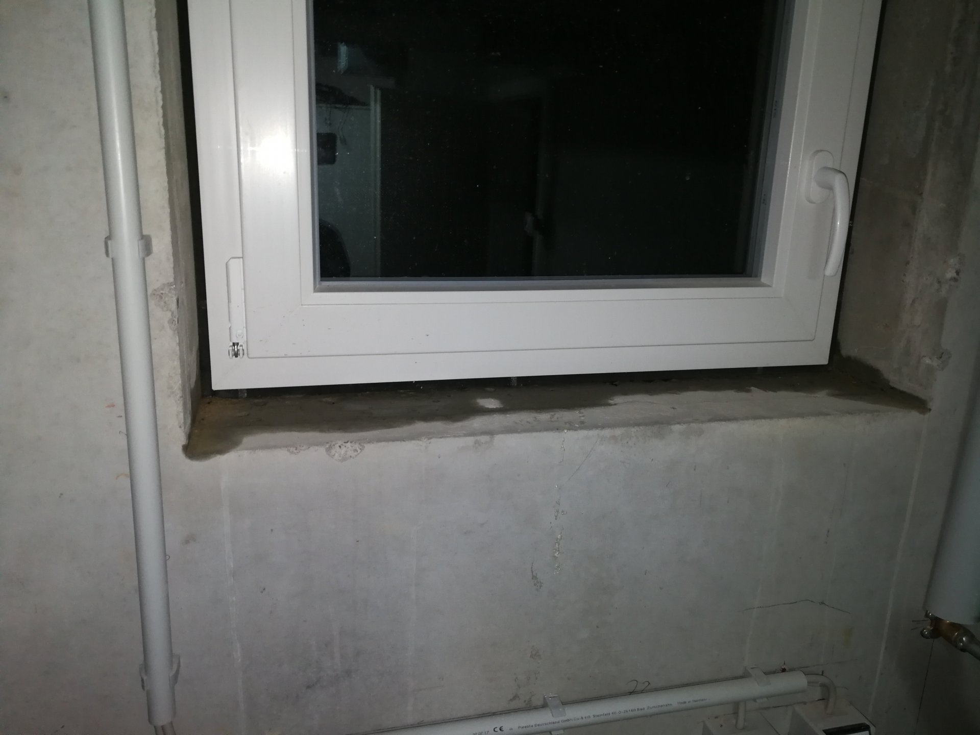

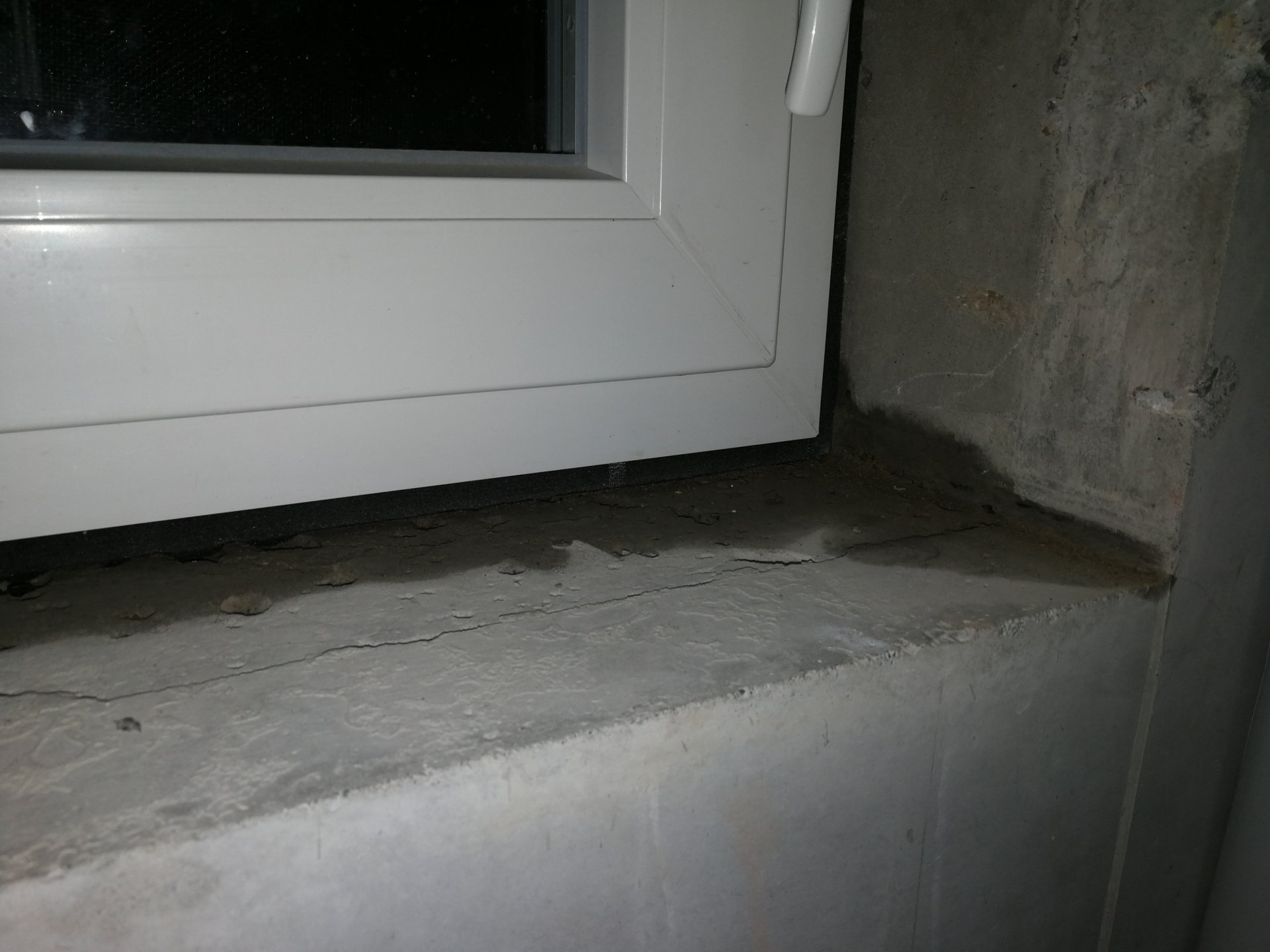

    durch das heutige Unwetter kam es zu Schlagregen auf unsere Hausseite. Dabei kam es im Keller an den betroffenen Fenstern zu einem Wassereintritt.
    Meine Frage wäre nun ob es sich dabei um einen Mangel handelt, den der Kellerbauer innerhalb der Gewährleistung beheben sollte oder ob die im Moment noch nicht vorhandenen Fensterbretter hier als Ursache verantwortlich sind?
    Also darf man von Fenstern - auch ohne Fensterbrett - erwarten, dass diese "dicht" sind?
    Das Material um die Fenster fühlt sich mehr nach Schaumstoff an.
    Danke!

    Was hat das Innenfensterbrett mit der Schlagregendichtigkeit zu tun? Nichts.

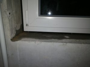

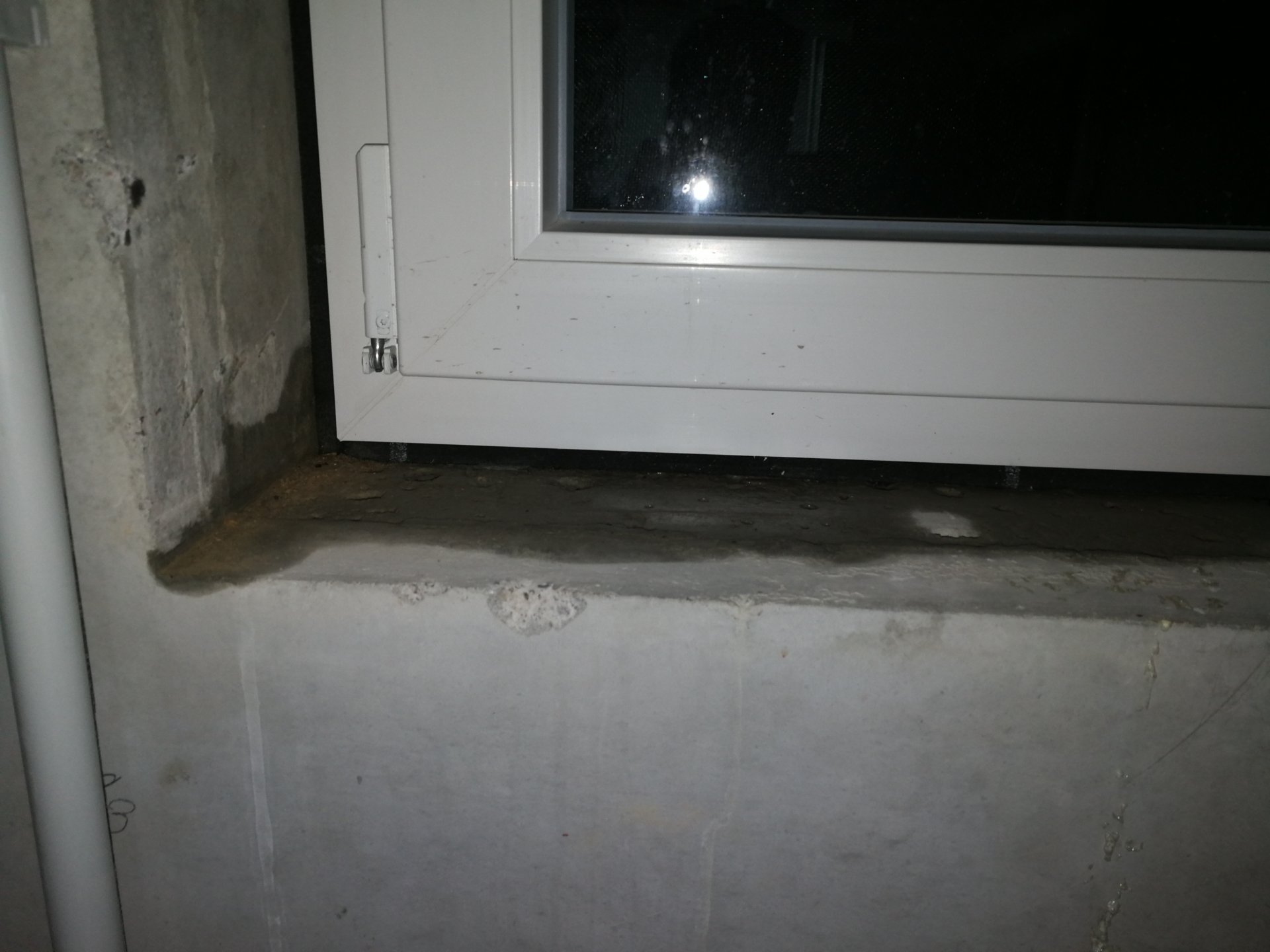

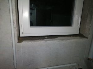

    Das ist ja auch noch nicht abgedichtet, iwie hängt es da nur so drinnen, auf Ihren Bildern zumindest, also fertig is da nix

    Ist das Fenster in einem Lichtschacht oder über Erdniveau

    SIL: ok, daraus schließe ich, dass es mehr Bedarf um ein Fenster dicht zu bekommen und der Kellerbauer wohl seinen Teil dazu soweit gemacht hat. Dann werde ich mir asap jmd organisieren, der die weitere Abdichtung übernimmt. Danke!
    Simon: Über der Erde

    Also es scheint zumindest laut Foto ja so zu sein, dass es hauptsächlich unten reinkommt.
    und wenn es nicht in einem lichtschacht ist, dann hat zwar vielleicht die aussenfensterbank selbst nix damit zu tun, aber wohl die untere abdichtung.
    wer weiss wie und ob die ueberhaupt shcon gemacht ist.

    Das ganze Fenster hängt nur mit Rahmenschrauben und ggf Compriband, weder ist Verputz noch eine Abdichtung zu erkennen, aufgrund der Beschreibung sicher aussen auch nicht fertiggestellt. Ich verstehe Rohbauer nicht die in Beton keine Fass- oder Zargenrahmen setzen bzw den BT/GU/Gü etc, lieber werden solche Konstruktionen ausgeführt die immer von mehreren Gewerken ausgeführt werden müssen und der Kunde immer der Kontrolle bedarf, auch den oftmals vorgehaltenen Kostenaspekt negiere ich ein ACO, MEA Zargenrahmen und das Fenster dazu kostet weniger als - Fenster einsetzen, abdichten, Beiputz und noch FB/innen aussen, davon abgesehen ist so ein Fenster dann ja einfach zu tauschen ohne irgendwelche Stemmarbeiten etc.
