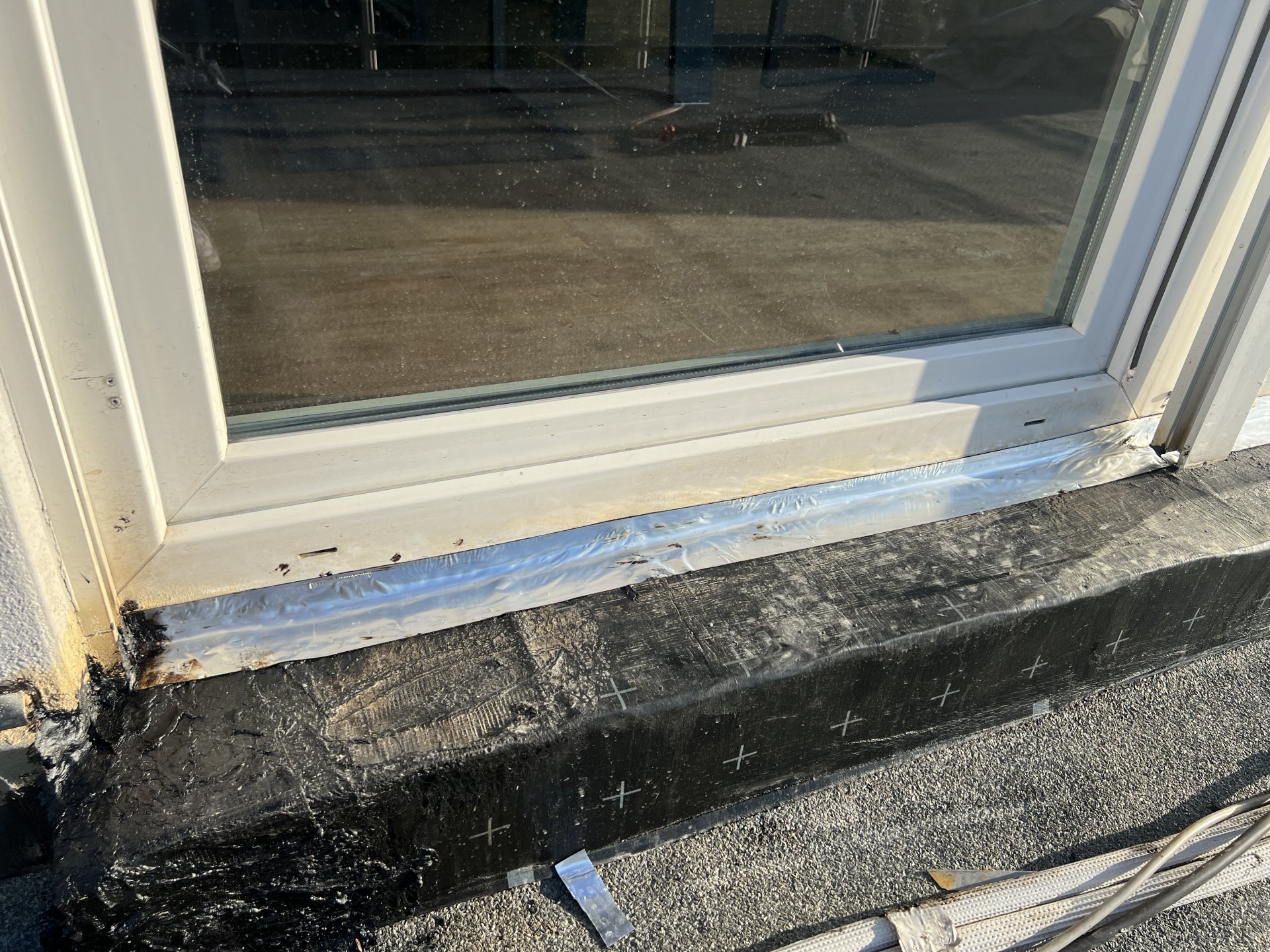

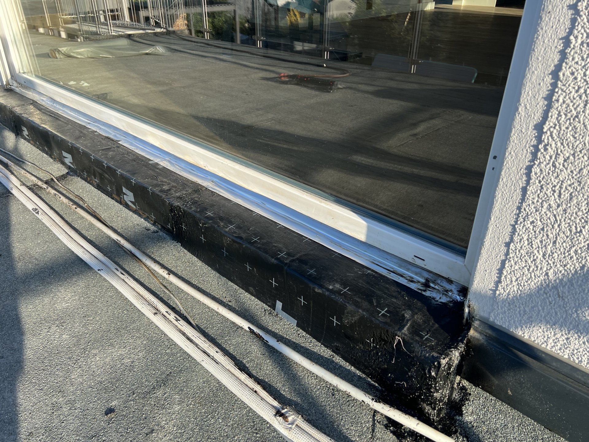

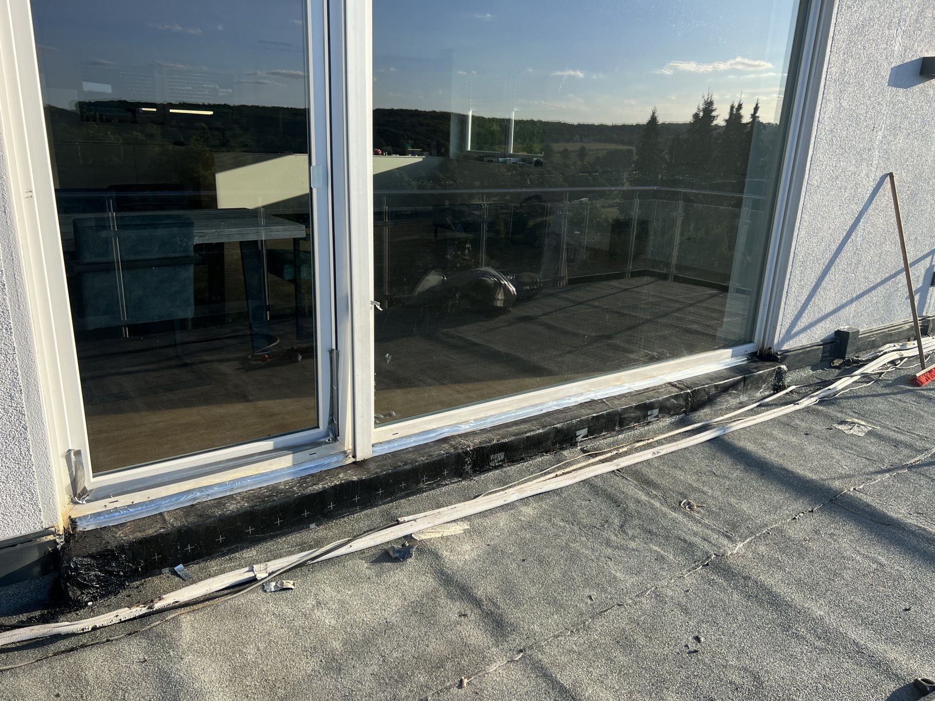

    wir wissen leider nicht mehr weiter!
    Wir haben einen Balkon mit darunter liegendem Wintergarten.
    Jetzt tropft Wasser irgendwo im Bereich von Fensterfläche oder Wandanschluss in den Wintergarten.
    Dachdecker hat den Balkon bis unter das Fenster jetzt neu abgedichtet. Trotzdem weiter Wassereintritt wenn wir es beregnen lassen.
    Hat hier jemand noch eine Idee woher das Wasser kommen könnte und wir probieren könnten.
    3 Fachleute wissen nicht weiter.
    Danke euch!

    Wie wurde/wird denn das Gewerkeloch abgedichtet - also das Zwickel zwischen Rollladenführungsschiene/Leibung/Fenster/Fensterbank???
    In welchem Bundesland steht denn die Villa?

    Wie ist denn der Gesamtaufbau, unbedingt Detailskizzen Übergang Fensterrahmen / Wand/ Boden.
    Ansonsten: Gutachter Bauwerksabdichtung, vielleicht hat ja @BaUT Zeit?

    Erstmal danke für die ersten Antworten.
    Ich werde heute nochmals detaillierte Fotos machen.
    Das Haus steht in Schwelm NRW.

    SKIZZEN, SKIZZEN
    Was sollen wir den von aussen erkennen?

    Was genau soll ich denn fototechnisch Aufnehmen?
