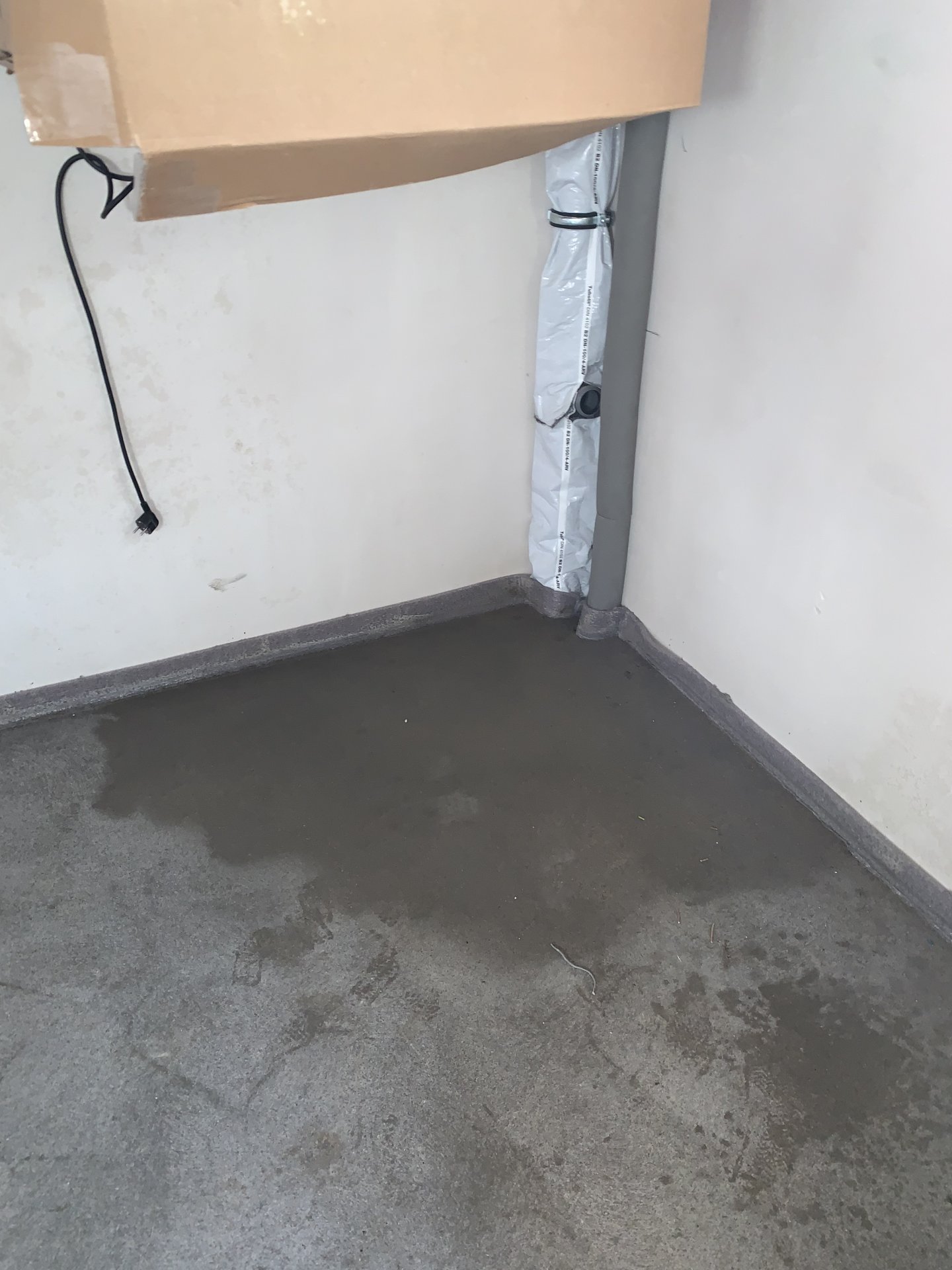

    in unserem Neubau liegt seit 10 Tagen der Zementestrich. Darunter - ab Bodenplatte - ein Aufbau aus trockener Ausgleichsschüttung (mineralisch), dann eps Verbundplatten (Fa Roth), darauf Fußbodenheizung, dann der Estrich.

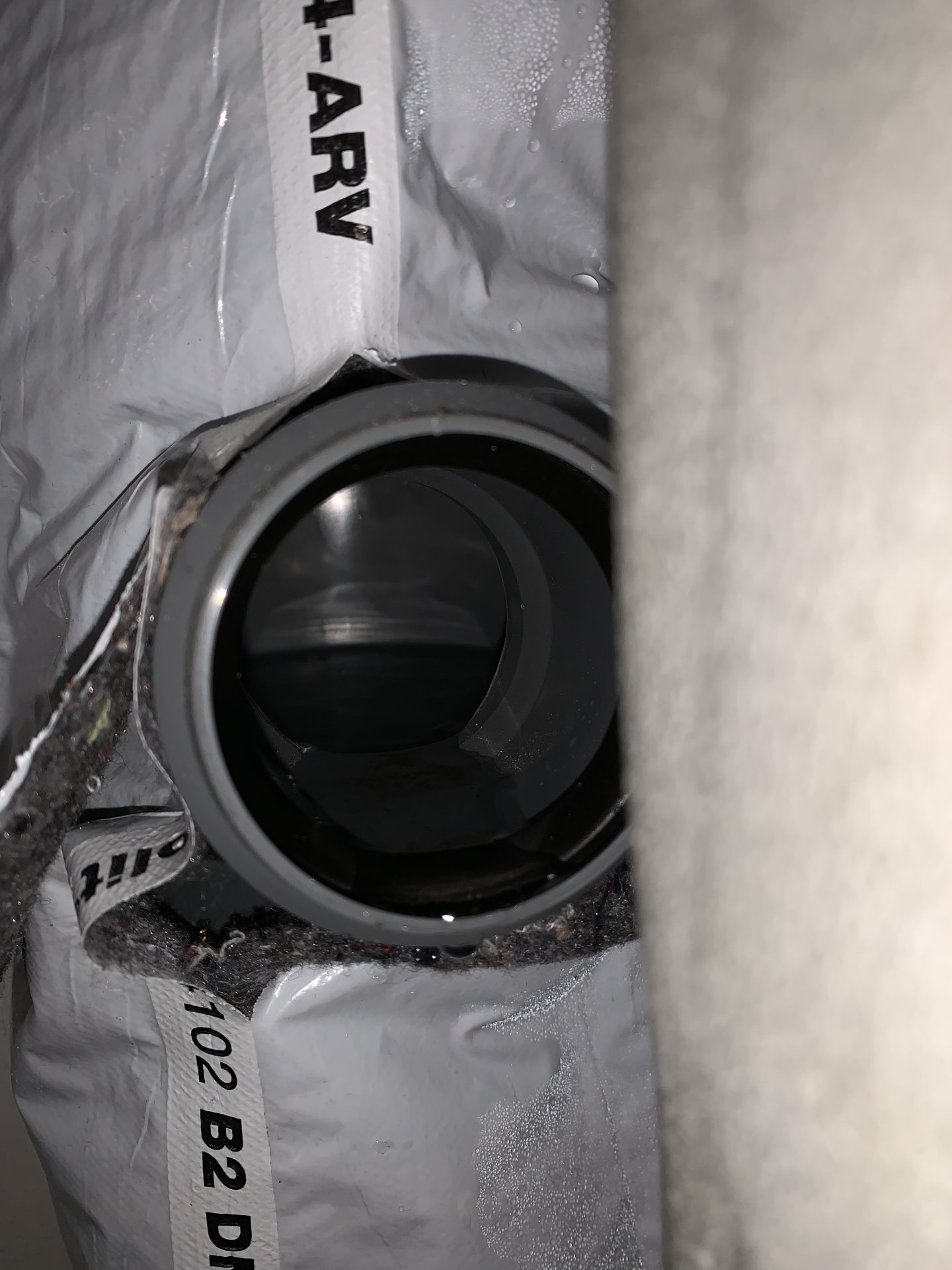

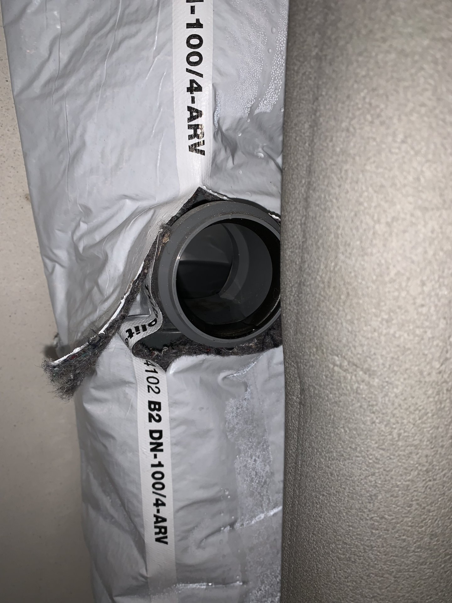

    Nun hat im HWR das Abwasserrohr eine nicht verschlossene Öffnung. Da das Haus noch nicht an das Abwasser angeschlossen ist und es die letzten Tage geregnet hat, wird Regenwasser durch die Abwasser-Lüftung auf dem Dach in das Abwasserrohr eingedrungen sein und dieses, da eben nicht ans Abwasser angeschlossen und daher am Ende „dicht“, bis zur Öffnung mit Wasser gefüllt haben. An der Öffnung ist das Wasser dann in den Innenraum ausgetreten.

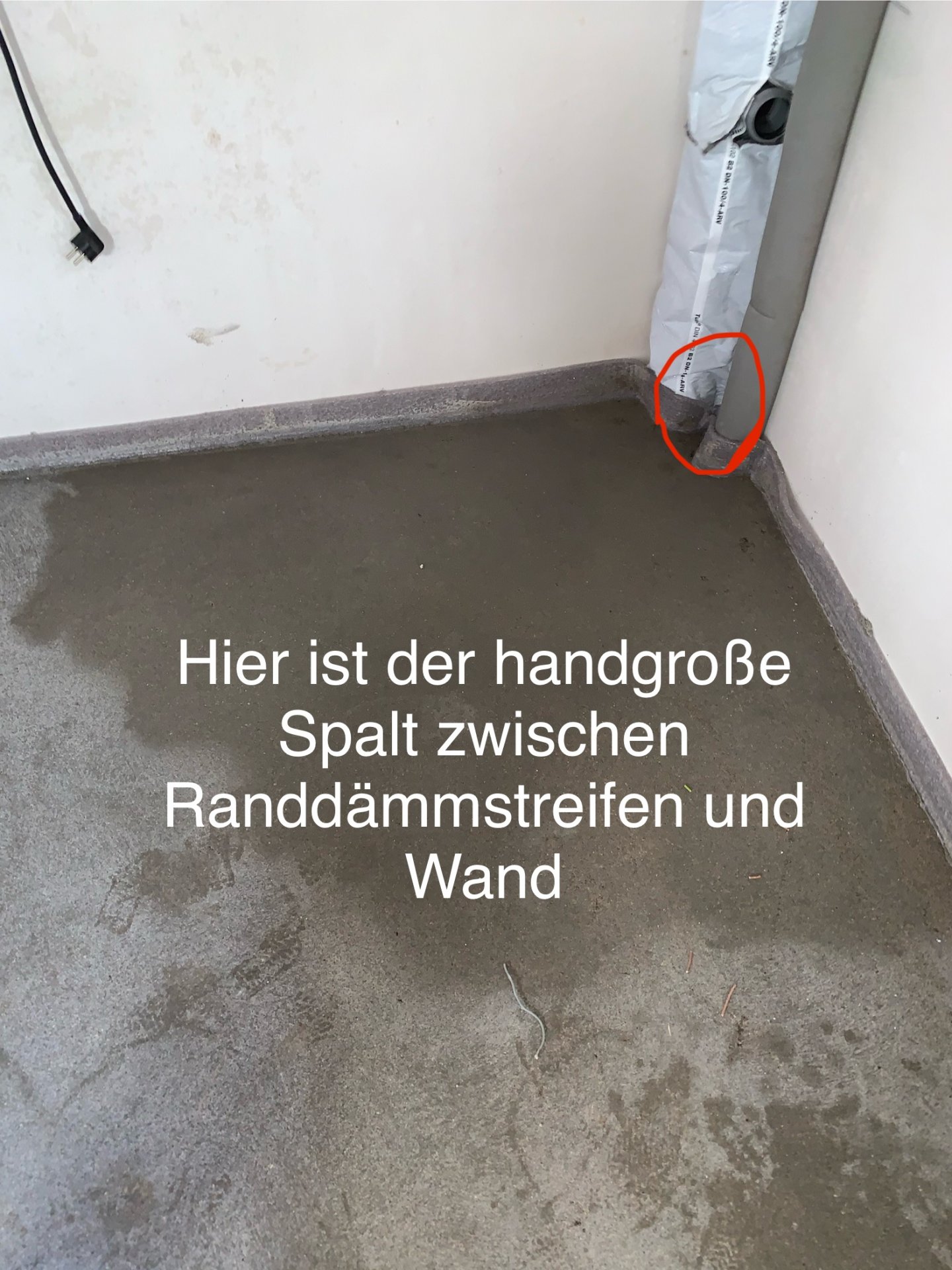

    Die Öffnung liegt natürlich direkt über dem verlegten Randdämmstreifen, der an dieser Stelle etwa eine Hand breit von der Wand entfernt ist.
    Das heißt für mich, dass das austretende Wasser sehr wahrscheinlich durch diesen Spalt zwischen Randdämmstreifen und Wand in den Fussbodenaufbau unter dem Estrich - sprich in die Schüttung und unter die eps-Verbundplatten -gelaufen ist. Wieviel keine Ahnung. Hab nur nach dem Regen gesehen, dass der Estrich an dieser Stelle durchnässt ist.
    Anbei ein paar Bilder, aus denen hervorgeht was ich meine. Den Spalt zwischen Randdämmstreifen und Wand sieht man leider nicht so gut. Ist aber zwischen Abwasserrohr-Öffnung und daneben liegender Wasserleitung. Er ist groß genug, dass ich mit der Hand hinter den Randdämmstreifen in die Schüttung fassen kann.
    Was meint ihr? Wie geht man damit nun am besten um?
    In den nachsten 2-3 Wochen soll die Heizung eingebaut und dann der Estrich über die FBH aufgeheizt werden.
    Wichtig zu erwähnen ist, dass im HWR keine FBH verlegt ist. Leitungen gehen nur von dem im Raum befindlichen Verteilerkasten ab in die anderen Räume des EG. Im, auf den Fotos ersichtlichen, nassen Bereich des Estrichs liegen keine FBH-Leitungen.
    Danke für jeden Hinweis! :)

    Tja, da kann man nicht viel sehen. Da kann 0,1l Wasser jetzt unter dem Estrich legen, dass könnten aber auch übertrieben gesagt 100l sein. Das weiß keiner.
    Einen Heizlüfter aufstellen wäre schon mal eine gute Maßnahme und Notfalls einen Schadenssanierer kommen lassen. Die können sowas messen und schauen wieviel Wasser wirklich unter dem Estrich liegt. Vielleicht reicht der Heizlüfter, vielleicht reicht es einen kleinen Teil vom Estrich herauszunehmen und das nasse Zeug auszutauschen.

    Kaum.
    Die drei Tropfen, die in das DN 100 Rohr treffen, tun nichts. Das Waser muss woanders herkommen.
    Suchen und Abstellen.

    Jo das ist das Problem. Irgendwann zeitnah sollte sich das mal jemand mit Sachverstand ansehen. Weiß nicht, ob mein Bauleiter das selbst beurteilen kann.
    Ja das hab ich mir auch erst gedacht. Aber woher soll es kommen. Frischwasseranschluss liegt auch noch nicht. Grundwasser kann ich mir nicht vorstellen. Zum einen ist das Abwasserrohr doch am Ende verschlossen? Zum anderen glaub ich nicht dass es in der Tiefe punktuell so sehr drückt.. also der einzige Weg für Wasser in das Rohr kann nur die Lüftung am Dach sein. :confused:

    Falls das Haus nicht in einer Senke (oder am Hang) steht, ist das nicht sehr wahrscheinlich.

    Das kommt sicher nicht von der Entlüftung. Vielleicht hat ja jemand die Badewanne gefüllt und dann abgelassen?

    Ich habe momentan eine unzureichend montierte Dachentlüftung im Verdacht.
    Alternativ irgendeine Art Testwassser der Heizungsinstallateure, das noch im Rohr steht.

    nee definitiv nicht. Es war niemand im Haus. Das ist von heute auf morgen passiert. Nachts hat es geregnet.
    Badewanne und sonstige sanitäre Anlagen gibt es noch nicht. Deswegen bin ich mir da sehr sicher.

    Selbst wenn es 50l/m² geregnet hätte, was extrem viel wäre, dann würde sich dein Rohr mit einem Füllstand von 50mm zeigen. Unplausibel, merkste selbst, oder?

    Bin ja bei euch. Aber welche logische Erklärung kann es dann geben? Habt ihr eine Idee?
    Angenommen es ist wie gesagt irgendein Testwasser des Sanitärgewerks. Warum läuft das dann jetzt auf einmal bei Regen über ?
    könnte Regenwasser noch irgendwie anders in das Rohr laufen, als über die Dachentlüftung?

    Wir kennen ja deine Baustelle nicht. Da kann man lange raten.
    In den Sinn kommt mir z.B.
    Innenliegende Entwässerung
    Kanalrückstau
    Angestautes Grundwasser/Drainage
    Jemand hat das Ablaufrohr benutzt ohne dass du es gemerkt hast bzw. vielleicht steht das Wasser da schon lange drin und es ist jetzt erst übergelaufen, warum auch immer

    Wenn das Wasser seinen Pegel hält, ist davon auszugehen dass es von außen dicht ist, also würde ich auf eine Quelle von innen tippen. Was das sein könnte?

    Ans Abwasser ist es noch nicht angeschlossen. Also Kanal wahrscheinlich nicht.
    Bei Grundwasser wäre das Wasser eher auf Strassenniveau oder? Es steht bestimmt 1 Meter über OKFF.
    was ist eine innenliegende Entwässerung?

    Regenwasser über Dachentlüftung kann es wirklich kaum sein. Da habt ihr mir schon weitergeholfen. Danke!

    Ein Flachdachgully z.B.
