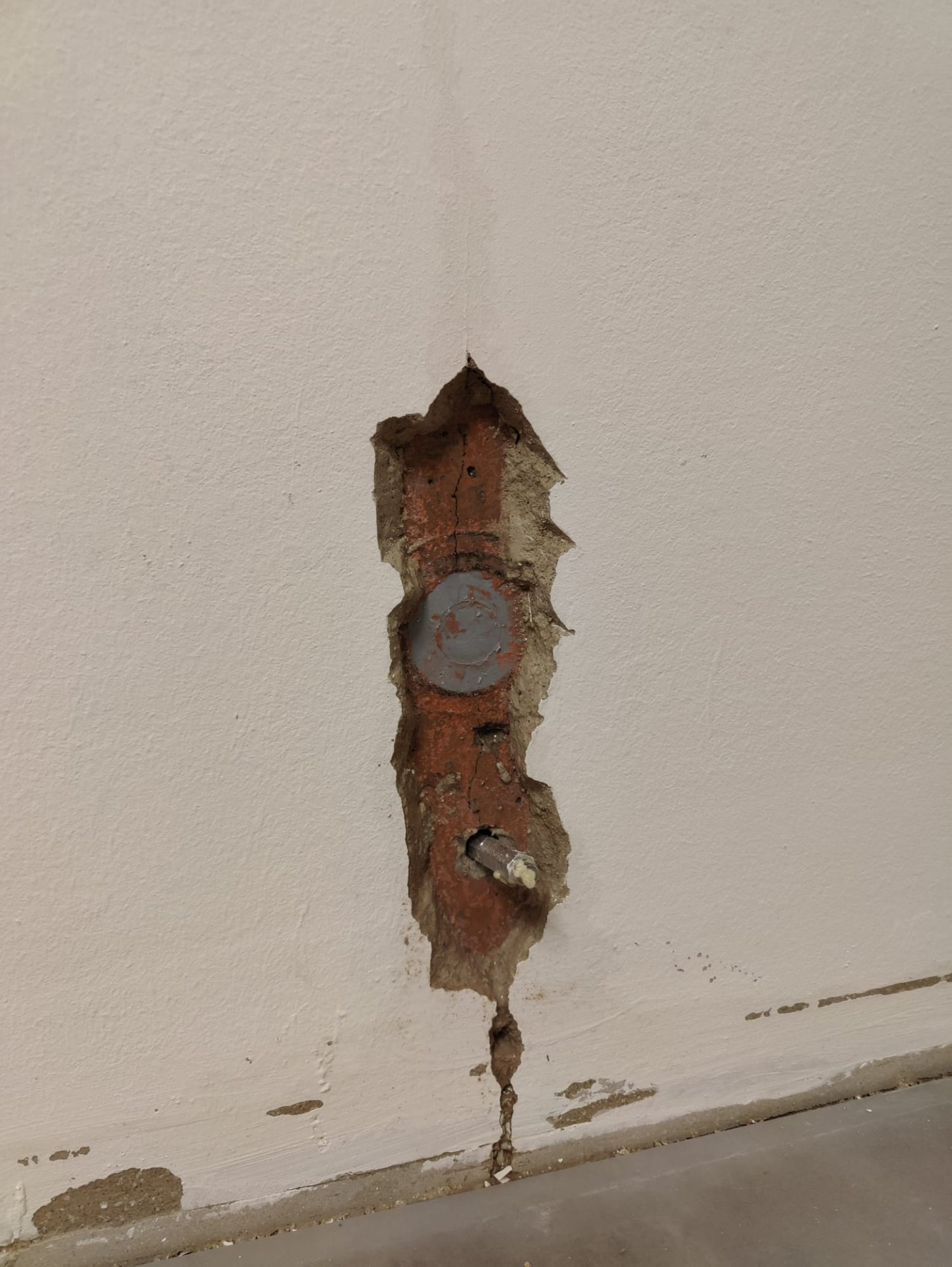

    heute haben wir mit Schrecken festgestellt, dass in allen Kellerräumen an ein bis zwei Stellen Feuchtigkeit eingetreten ist. Durch die Kombination aus Schneeschmelze und starkem Niederschlag steht vermutlich aktuell viel Wasser an den Kelleraußenwänden an.
    Wir haben sofort unsere Bauleiterin und den Rohbauer informiert – beide standen tatsächlich bereits eine Stunde später (an einem Sonntag!) bei uns vor der Tür. Wir haben den Putz an allen betroffenen Stellen entfernt und sehen nun, dass an den Verspannungen Risse nach oben und unten verlaufen, über die die Feuchtigkeit eindringt. Der Rohbauer hatte zum Glück noch Injektionsharz im Lager und hat begonnen, das Mauerwerk an mehreren Punkten zu verpressen. Morgen mit mehr Harz soll es dann weitergehen.
    Jetzt würde ich gerne euer Schwarmwissen nutzen:
    Wie können solche Risse rund um die Verspannungen bei einer weißen Wanne überhaupt entstehen?
    Der Keller inklusive Kellerdecke wurde Ende 2021 erstellt, nach dem Frost 2022 haben wir dann mit Erdgeschoss und Obergeschoss weitergebaut.

    Verstehe ich nicht! Woraus wurde die Kelleraußenwand denn nun gebaut? Mauerwerk, WU-Beton, ...?

    Wenn das wirklich eine Weiße Wanne aus bewehrtem Beton ist, können trotzdem zu große Risse entstehen wenn die erforderliche Bewehrung nicht eingelegt wurde. Die Rißbewehrung ist ein mehrfaches der für die Statik erforderlichen Bewehrung und kostet entsprechend. Besteht denn überhaupt eine Berechnung der Rißbewehrung?

    Guckst Du Bild, siehst du Ziegelwand mit Putz!

    Der Keller ist eine weiße Wanne ausgeführt mit Faserbeton C25/30 XC2, XC1, (w/z)eq < 0,55 Feuchtigkeitsklasse WF, 2,5 kg/m³ AWP Macro Tech PP-Fasern, Schnittlängen der Fasern SL =38mm, vollflächige Bewehrung an der wandinnenseite mit Baustahlmatten Q188 A steht ebenfalls in der statischen Berechnung. Das rote ist eine Grundierung damit der Putz hält.
    Unzureichende Armierung könnte ein Grund sein, könnte mir Lunker im Beton vorstellen, unzureichende Betonqualität wäre auch so eine Sache...
    Noch warten auf Rückmeldung seitens unseres GUs bzw. Bauingenieurs, an einem unabhängigen Gutachter wird kein Weg vorbeiführen...

    Nein, das rote ist Betonkontakt und das graue ein Schalungsstopfen.
    Welcher Entwurfsgrundsatz wurde denn für die WU-Konstruktion gewählt (nach WU-Richtlinie mindestens B)?
    @dude wenn der Riss breiter als 0,2mm ist liegt ein Mangel vor.
    Verpressen ist die gängige Methode.
    Wie ist denn der Bodenaufbau, kommt man dort auch zum Verpressen dran?

    Eine Q 188 ist zur Rissbreitenbegrenzung zu wenig. Mein Prof. hat so etwas damals als "Hasendraht" bezeichnet.
    Gibt es denn überhaupt eine Berechnung der Rissbreite?
    Im Prinzip kann man darauf verzichten. Es ergeben sich bei einer 24 cm Wand und einer bestimmten Betonfestigkeit stets die gleichen Ergebnisse.
    Die liegen im Bereich von zweimal Q 257.
    Aber es ist aus Kostengründen durchaus üblich, eine zu geringe Bewehrung einzulegen und später die entstandenen Risse zu verpressen.
