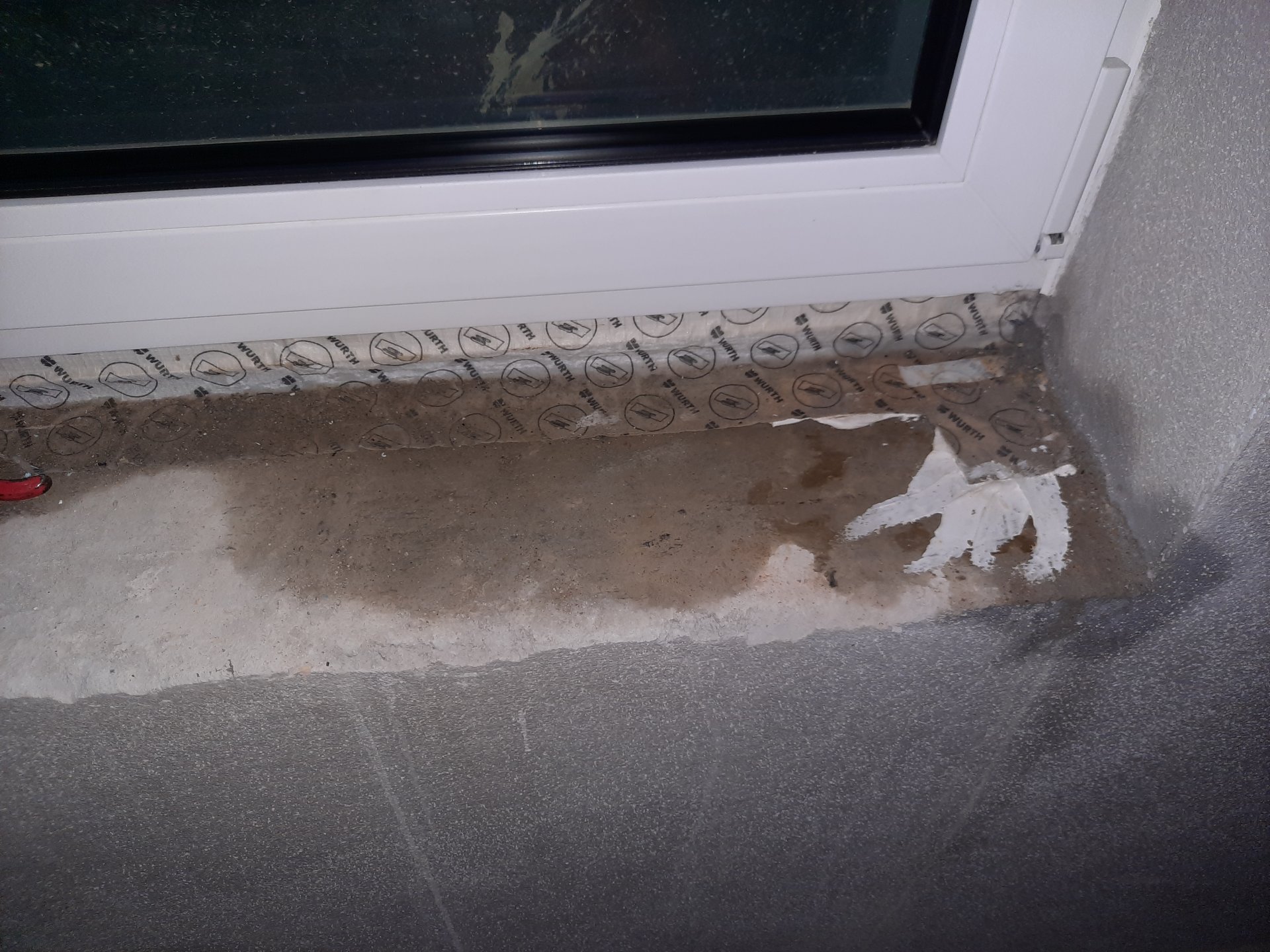

    folgende Situation:
    Rohbauer hat Keller isoliert - Bitumen (Dicke kann ich aktuell schwer beurteilen, aber sehr viel war es nicht) + 2 Lagen Styrodur.
    Die Fenster wurden eingebaut und bei Regen trat Wasser zu den Fensterecken hinein. Es war aber noch kein Fensterbrett montiert und auch noch keine Aussenfassade dran, also dachten wir - es läge daran,

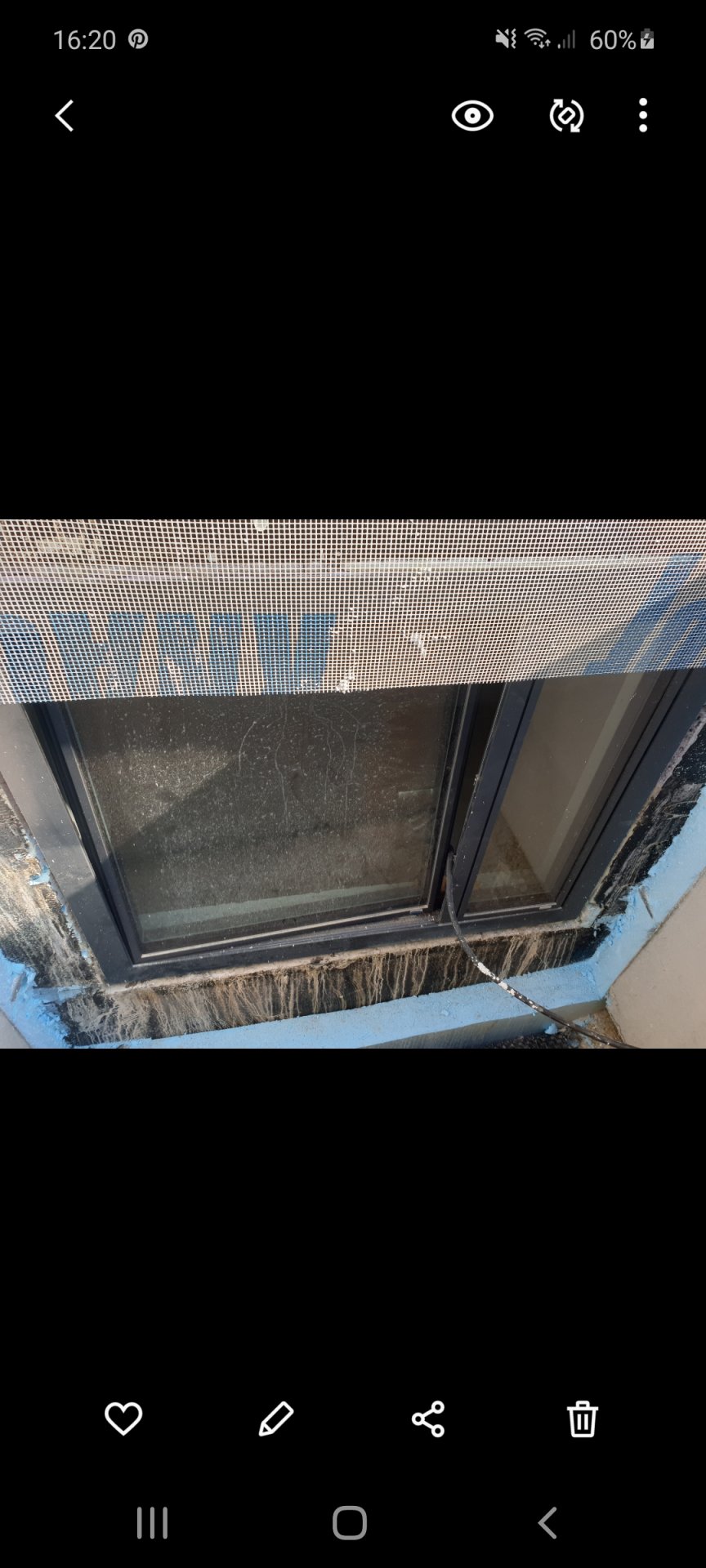

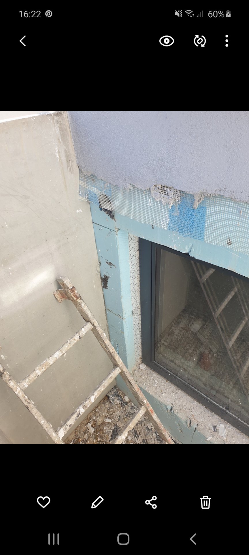

    Wir haben einen Vollwärmeschutz, der Fassadenmensch teilte uns irgendwann mit, dass er die Lichtschächte so nicht mit der Aussenfassade versehen kann, weil sein Material nicht auf dem Styrodur des Rohbauers haftet. (Foto 3). Der Fensterbauer hatte sein Fensterisolierband auf dem Styrodur aufgebracht, was auch falsch ist - Haftung sollte zwischen Beton + Fenster sein.
    Also ließen wir den Rohbauer und Fensterbauer kommen. Der Rohbauer entfernte sein blaues Styrodur. Der Fensterbauer konnte natürlich dann nicht mehr zwischen Fenster + Beton, die Fenster waren ja schon drin - sodass er (nach Rücksprache mit Gutachter) ein "besseres" Isolierband flächig/bündig auf Fenster + Beton klebte und innen ausschäumte. Der Fassadenmensch brauchte seine Aussenfassade an Fensterbretter an und... Überraschung... letzte Woche läuft es uns wieder rein...an den Ecken.. an fast allen Kellerfenstern und auch noch einen Tag, nachdem es regnet! Im Lichtschacht unten steht kein Wasser. Druckluftprüfung von innen nach aussen (unten am Fensterrahmen" ergab spürbaren kleinen Luftzug "oben am Rahmen"......
    Es ist also ein gravierendes Grundsatzproblem und wir wissen nicht woher es kommt... unsere Ideen:

    Außenabdichtung des Fensters auf den Rohbau fehlt.

    das wurde vom Fensterbauer bereits durchgeführt. Das Foto habe ich leider nicht. er hat Fenster + Rohbau bündig abgedichtet. Bild 2 war die Vorbereitung hierfür.

    Und wie hat er das gemacht?

    steht oben: Zustand Foto 2 - dann schwarzes Abdichtband mit Primer flächig halb auf Fensterrahmen + Beton verklebt. Aber das Band ( Weiß, Würth, Foto 3) musste entfernt werden (das beim Einbau ja zwischen Fenster und Wand + auf Styrodur war.

    Du bist ja auf der richtigen Spur, wenn man nicht weiß wo das Wasser herkommt, dann wird das wohl nichts. Einfach irgendwelche Bänder irgendwo hinkleben ist da wohl nicht mehr als "Pflaster auf Beinbruch". Ich persönlich würde die Dämmung nochmal abmachen und mir "live" ankucken wo da das Wasser so herkommt, man muss es ja bei entsprechender Witterung irgendwo sehen... Bevor das nicht eindeutig geklärt ist, ist alles andere Kaffeesatzleserei...

    Jedenfalls ist anscheinend die Abdichtung vom Fenster zum Rohbau nicht ausreichend, was nicht gleich heißt, dass dies ein Fehler des Fensterbauers ist.
    Es kann auch ein Planungsfehler vorliegen, zum Beispiel wenn das Fenster druckwasserdicht hätte sein müssen, weil im Lichtschacht vielleicht Wasser von unten hochdrückt.
    Jedenfalls würde ich auch die Dämmung entfernen lassen und das Fenster dann mit Flüssigkunststoff an den Rohbau andichten.
