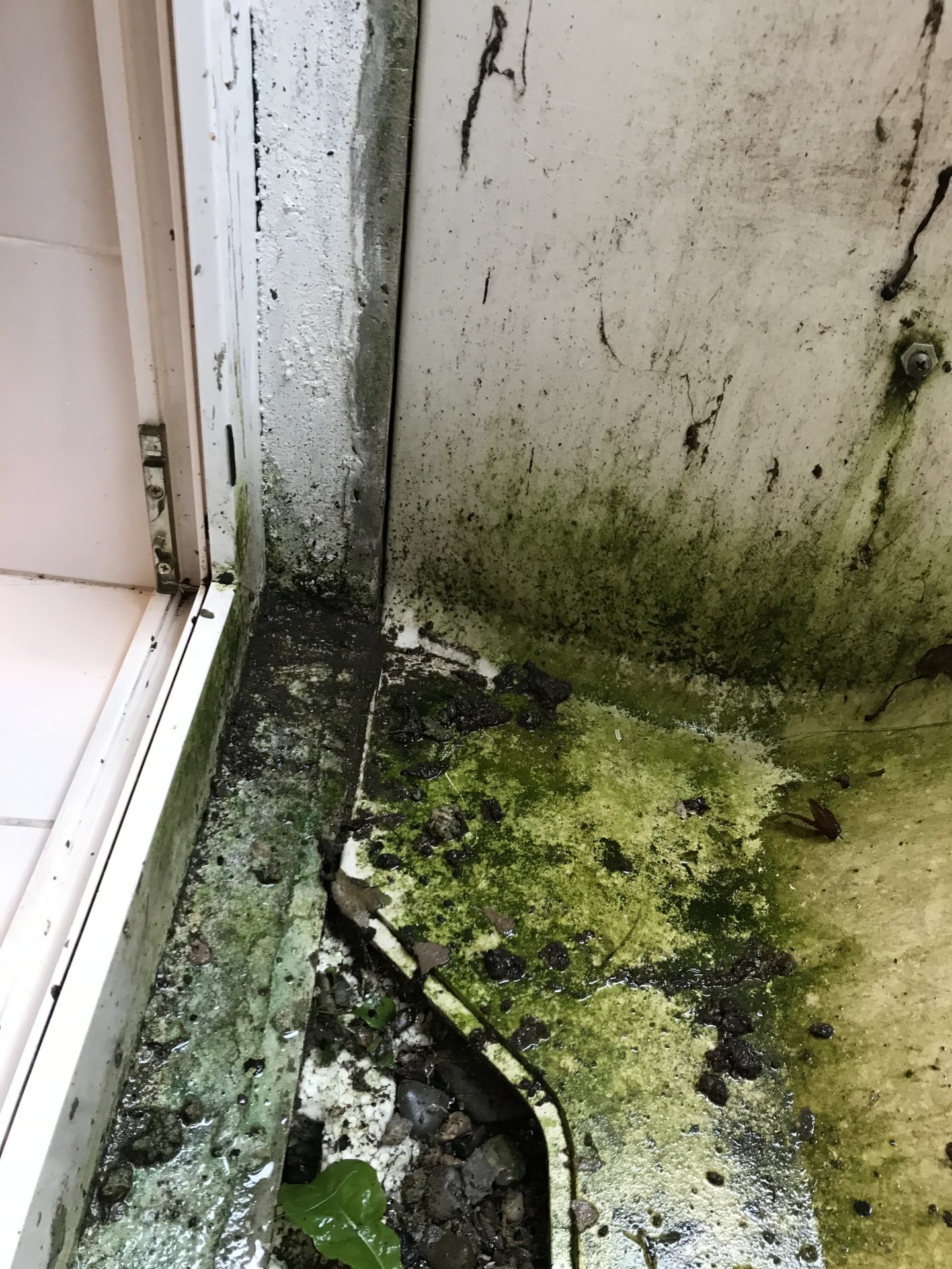

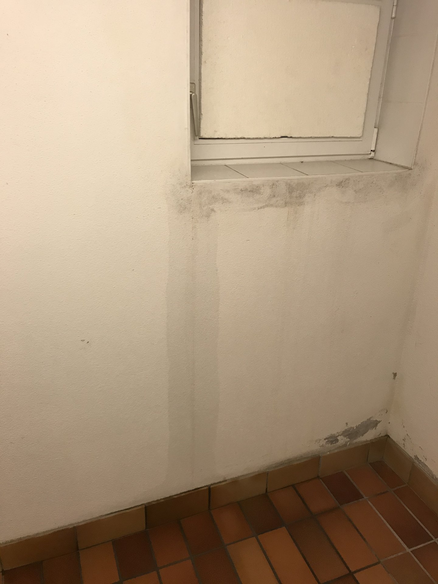

    Guten Morgen zusammen,
    nach starken Regenfällen der vergangenen Tage ist leider bei drei Fenstern im Keller Wasser - augenscheinlich - zwischen Fensterrahmen und -laibung eingetreten. Das Wasser bildet eine kleines Rinnsal und läuft an der Wand hinab, tatsächlich bei allen Fenstern an der gleichen Stelle (siehe Bild, + Aufnahme Außensituation)
    Der Wandaufbau sieht in etwa so aus:
    • gemauerte Ziegelwand
    • Fertigteilfenster (Beton-Fensterrahmen/ Plastikfenster (Baujahr ca. 1995?))
    • Abdichtung mittels Bitumendickschicht
    • Styroporplatten als Dämmung
    • vorgehängter Lichtschacht
    • Drainage/ Noppenbahn/ Füllkies/ Vlies
    stehendes/ drückendes Wasser im Lichtschacht scheidet m.E. als mögliche Ursache aus
    Wie kann ich als Laie herausfinden ob hier u.U. eine nicht intakte Abdichtung zwischen Fertigteil/ Fensterelement und Mauerwerk vorliegt, oder ggf. "nur" der Austausch eines passenden Fensters (inkl. Rahmen - sofern machbar?) notwendig wäre?
    Vielen Dank im Voraus und Gruß
    martin

    es sieht eher so aus als würde sich der Eintritt auf eine Seite (unten links) konzentrieren
    @uwe joerg falls Du die Ausführung des Fensters meinst, kommt das in etwa so hin. Die Ablaufkanäle waren allerdings weitestgehend frei

    Das Foto sagt mir was anderes. Schonmal den Ablauf vom Lichtschacht gereinigt?

    Entwässerung des Lichtschachts kontrollieren wäre die erste Maßnahme-
    einige Min. Schlauch reinhalten, einige Eimer Wasser reinkippen.
    Alles säubern und rundum die Fugen außen am Fenster kontrollieren, ggf abdichten
    Evt über dem Fenster eine Abtropfkante installieren, unten Fensterbank und Abdichtung kontrollieren,
    bzw ggf Fensterbank montieren
