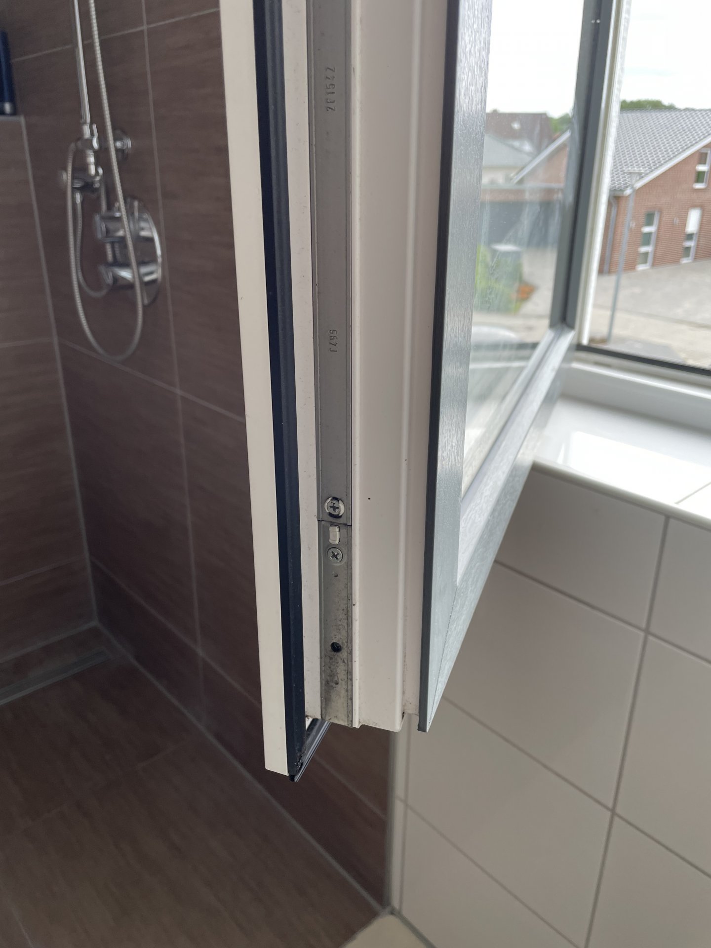

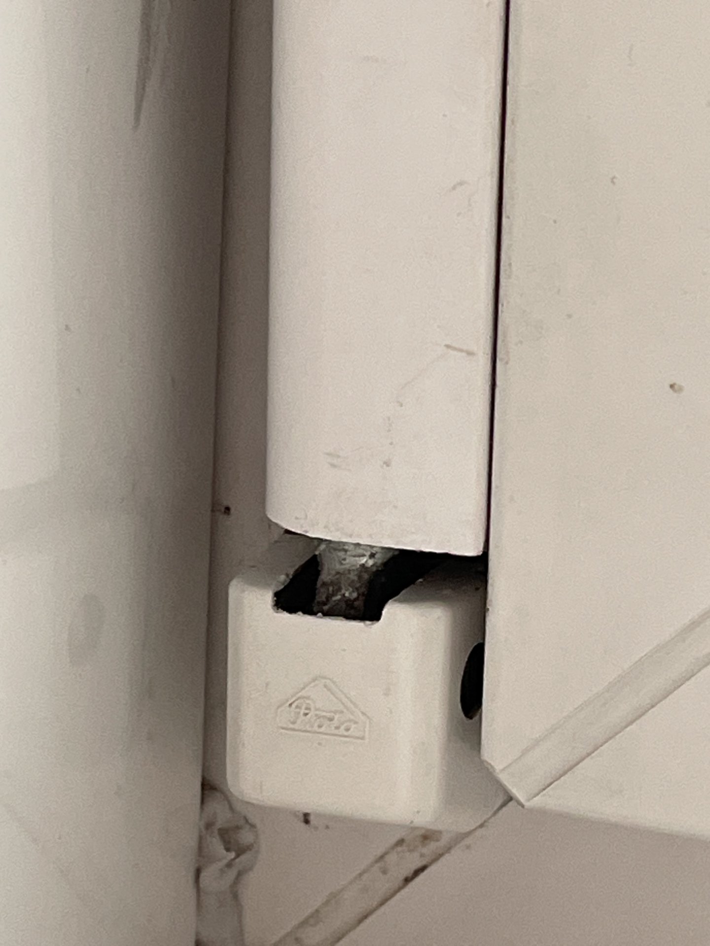

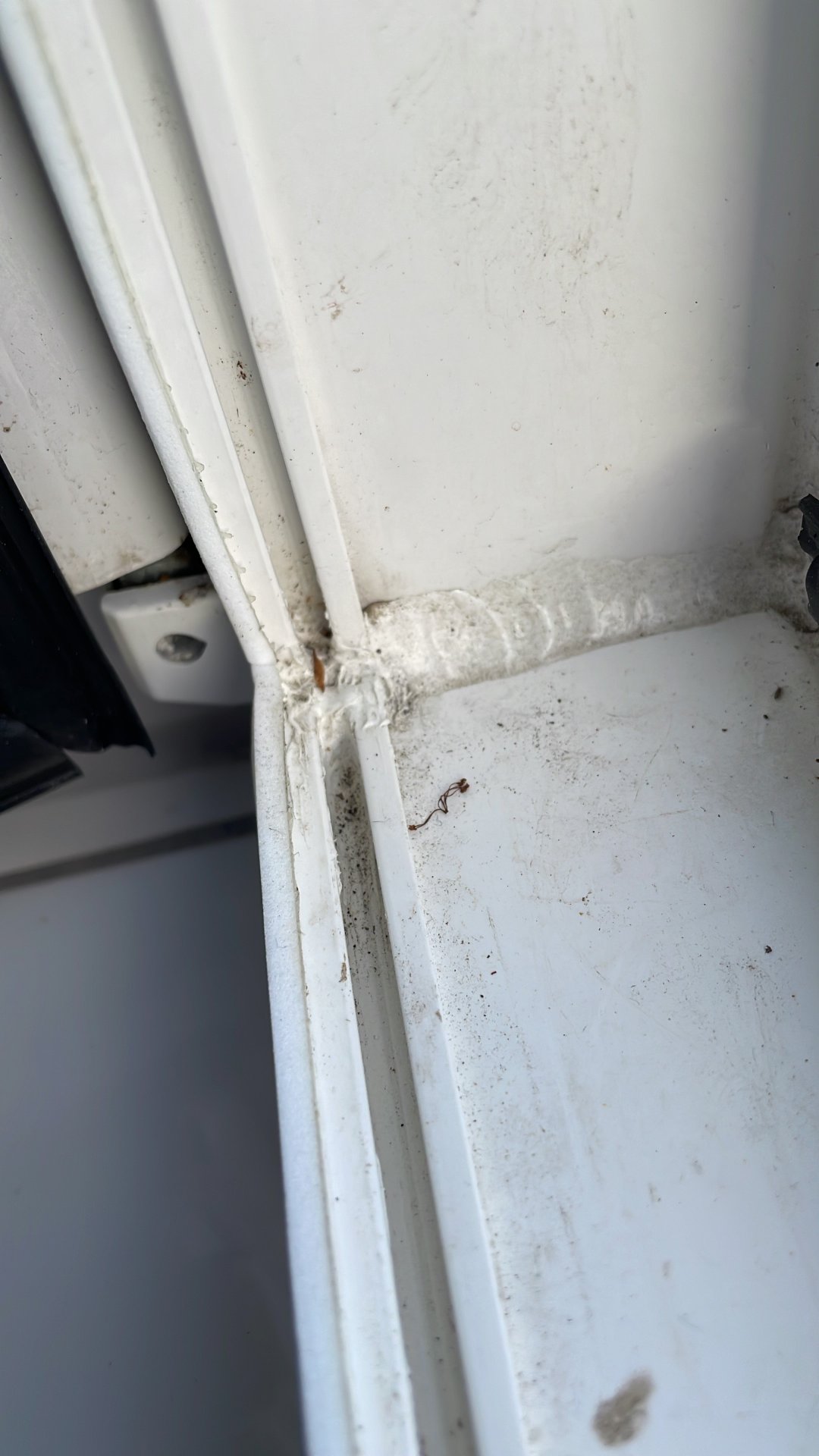

    Guten Tag,
    ich habe bei meinem Fenster das Problem, das wie zu sehen das Wasser immer langsam durch die "Halterung" tropft. Nun meine Befürchtung, das es auch im Mauerwerk sein könnte? Das Problem ist im Bad. Also Fliesen als "Sichtschutz" davor.
    Fenster Dichtungen sind alle neu. Wo ich erst dachte das es herkommt. Es läuft wirklich aus den Bohrungen.
    Vielen dank.

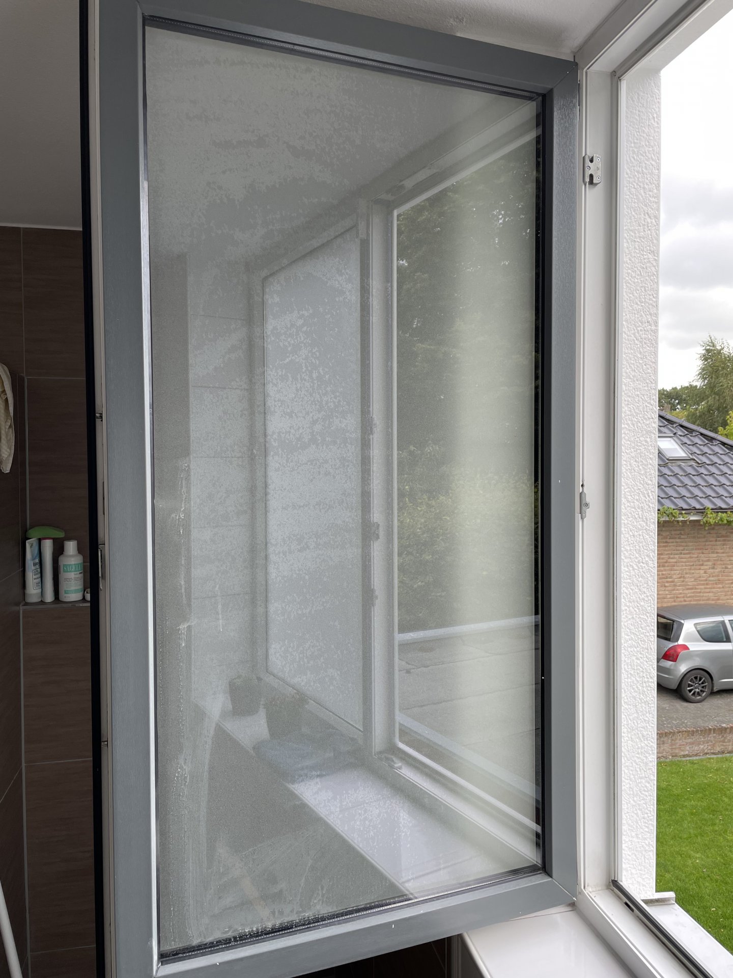

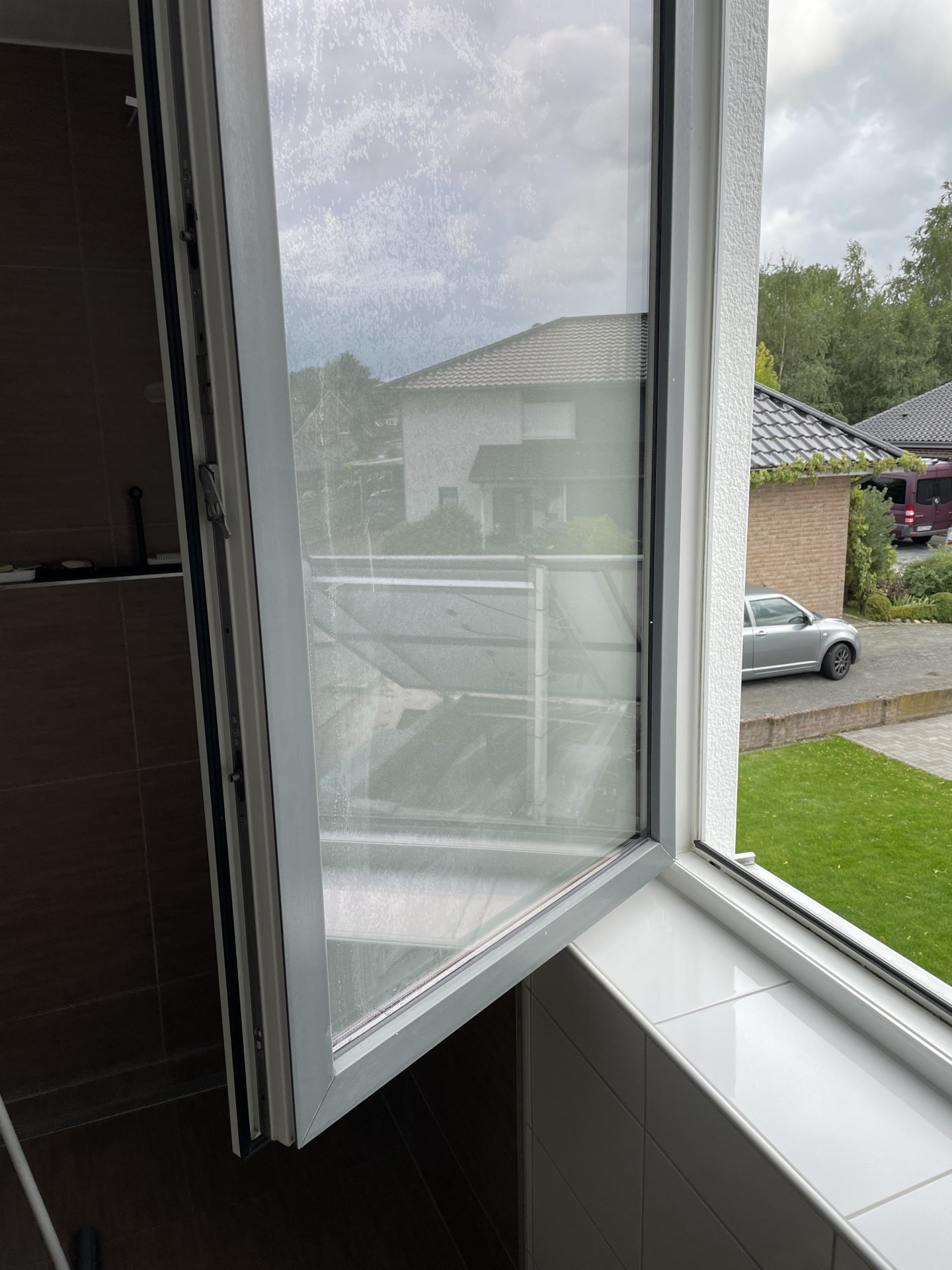

    Bitte mal Foto ganzes Fenster von innen und von außen machen.
    Bitte Fenster Flügel Öffnen und vom Ganzen Flügel (Außenseite) Foto machen.
    Wie alt Ist das Fenster?
    Tropft es nur bei Starkem Wind/Strum und Regen = Schlagregen?
    Oder tropft es bereits bei Aufkommendem Sturm/Starkem Wind = bevor es regnet?
    Tropft es nur wenn es kalt ist?

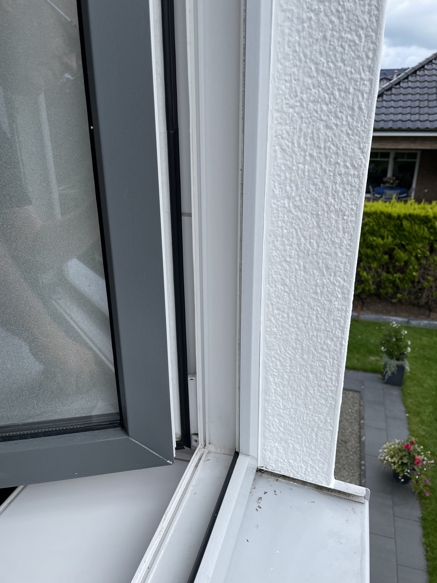

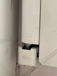

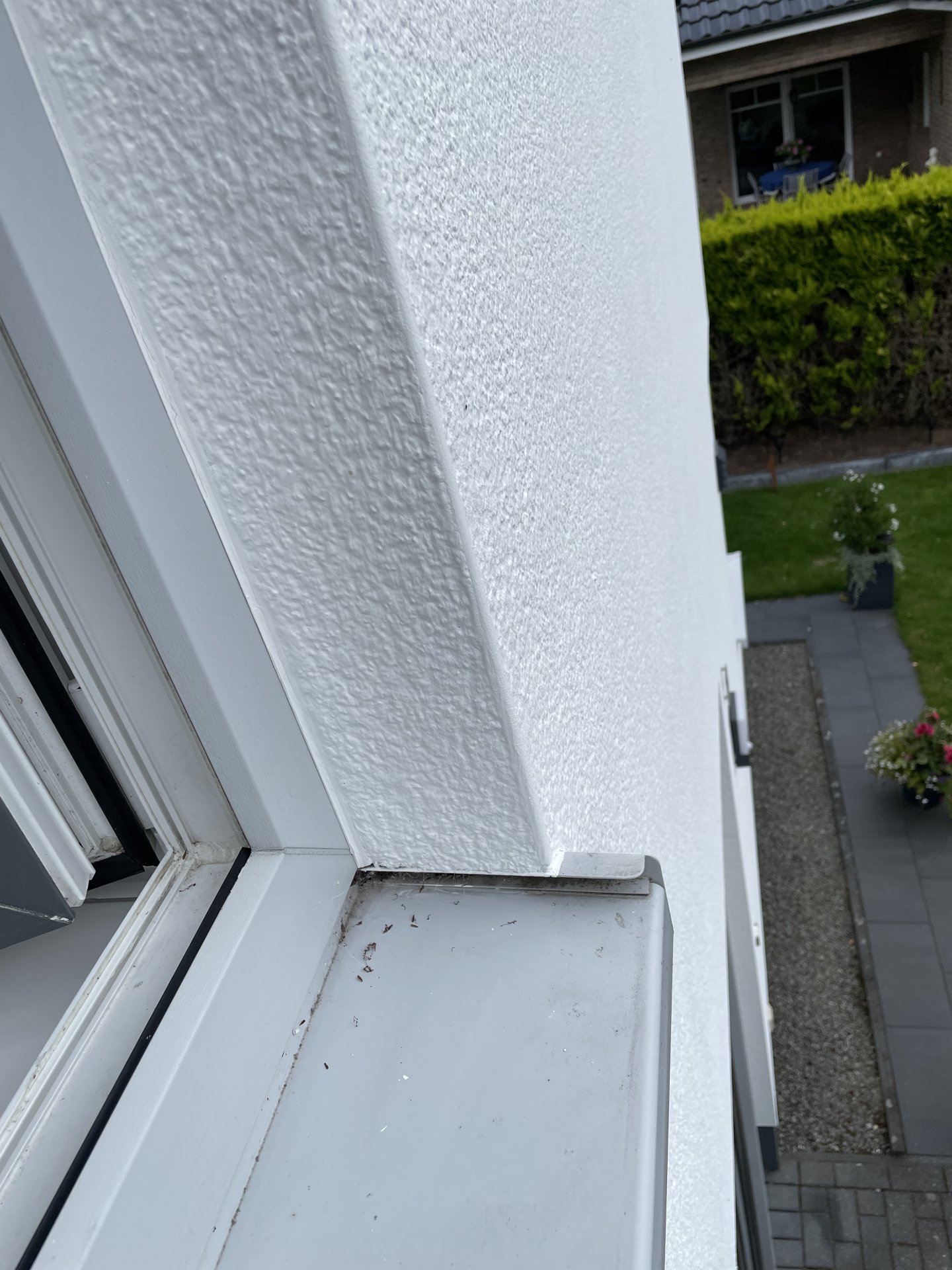

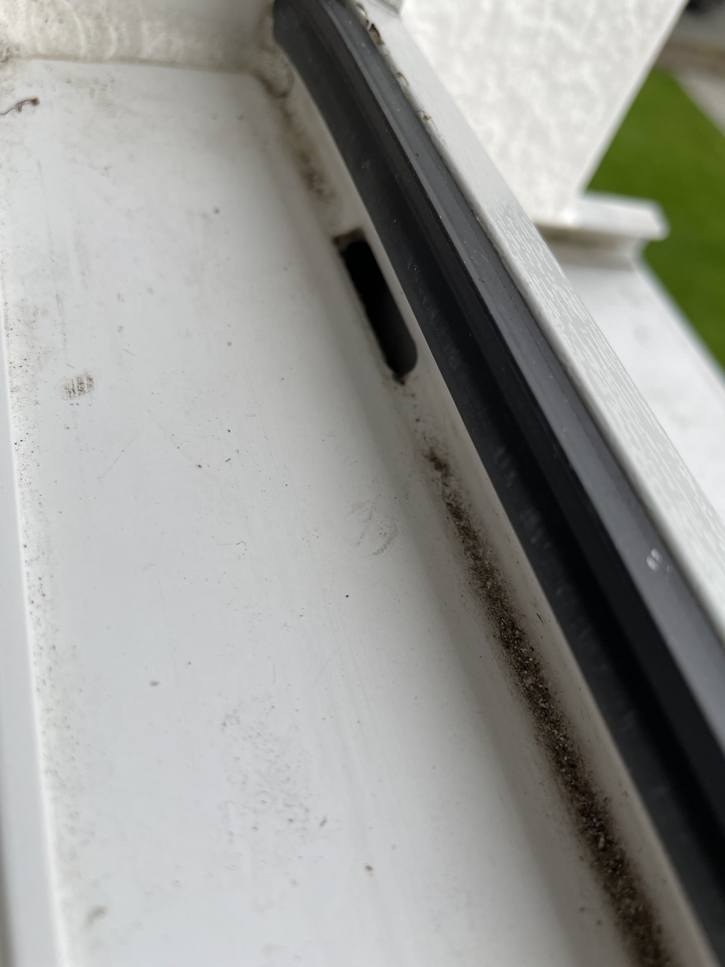

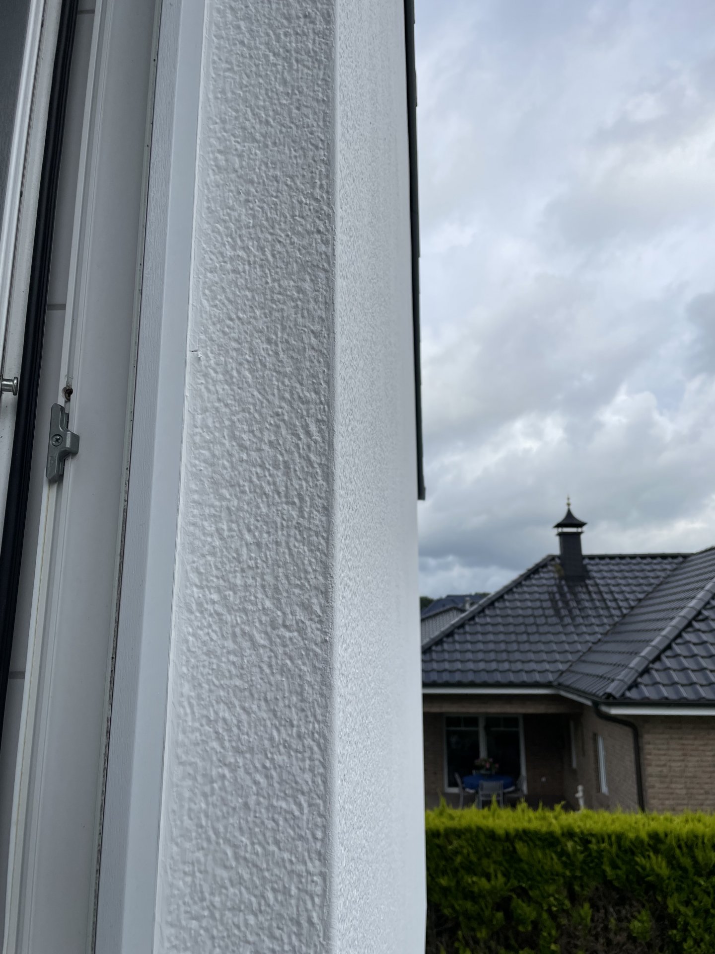

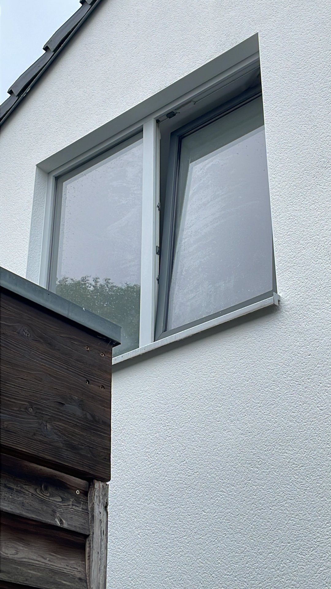

    diese Bilder hab ich grad noch dabei. Die Fenster sind 15 Jahre alt. Wie zu sehen hatte ich innen mal mit Silikon zu gemacht weil ich dachte es läuft da rein. Und eine extra Klebedichtung davor. Aber das Problem kommt direkt aus der "Halterung". Wenn das Fenster gekippt es - kommt fast nichts dadurch.
    Es reicht wenn es Regnet und es an der Hauswand runter läuft. Das Wasser sammelt sich ja auch über dem Fenster an der Unterwand und läuft zum Fenster.
    Es ist Temperatur unabhängig.
    Danke!

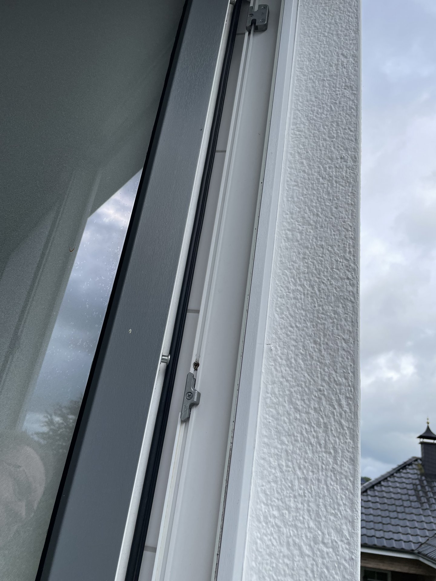

    Foto von außen ist "Ausreichend". Bitte noch die gewünschten anderen Fotos machen.

    Hoffe die sind hilfreich.

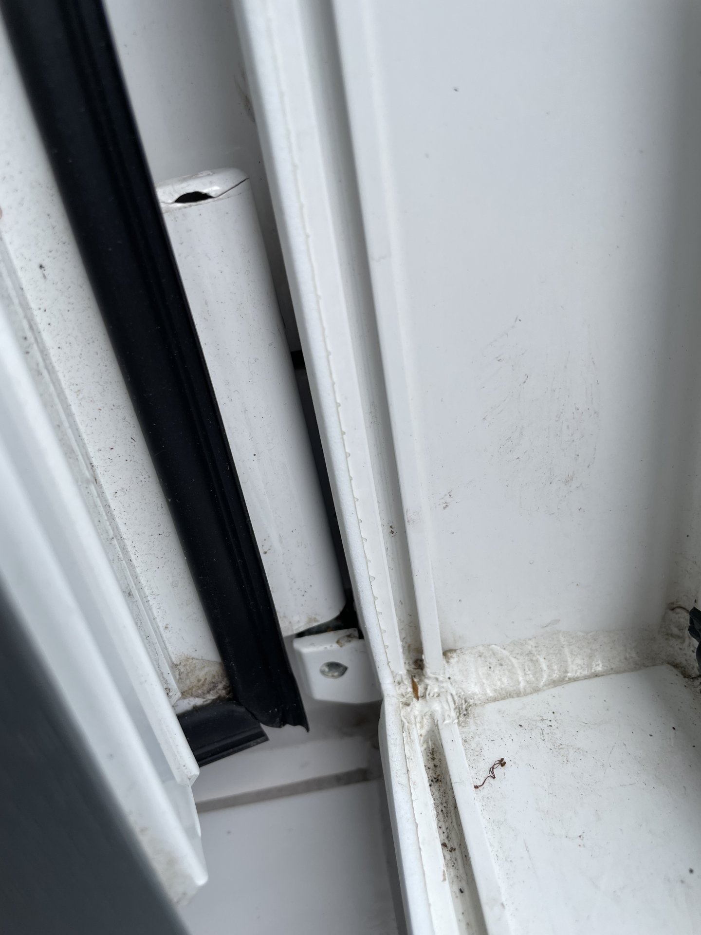

    Und hier

    Fenster ist neu abgedichtet worden.
    Schlagregen? Ja
    Oder tropft es bereits bei Aufkommendem Sturm/Starkem Wind = bevor es regnet? Nein aber wenn es aufhört zu regnen läuft es einige Zeit weiter.
    Tropft es nur wenn es kalt ist? Immer. Egal ob warm oder kalt.

    Steht nach dem Schlagregen Wasser im Rahmen? Nicht, dass die Abläufe mit dichtgemacht wurden?

    Ne die Abläufe sind frei. Das habe ich ja erst später alles gemacht.

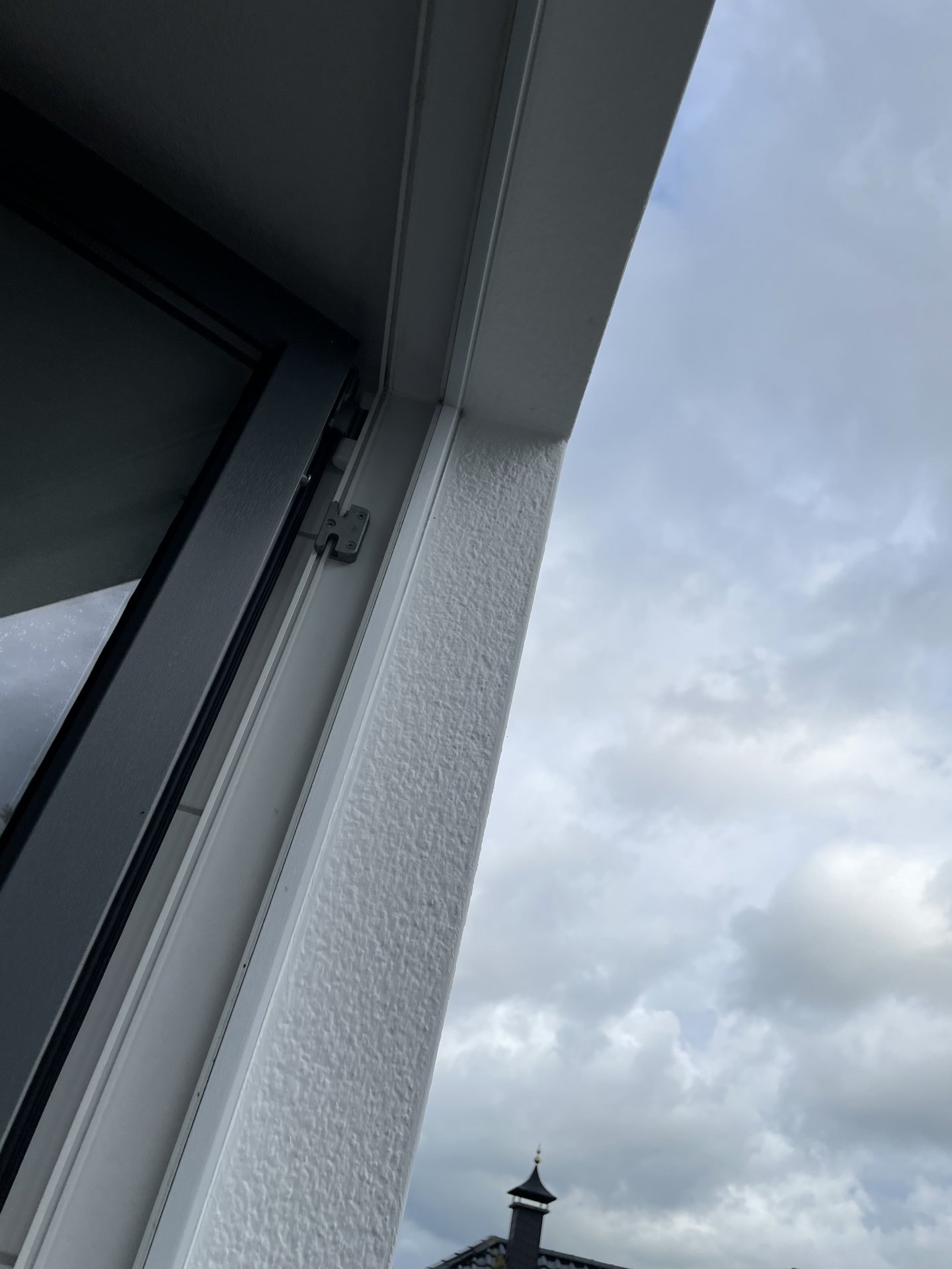

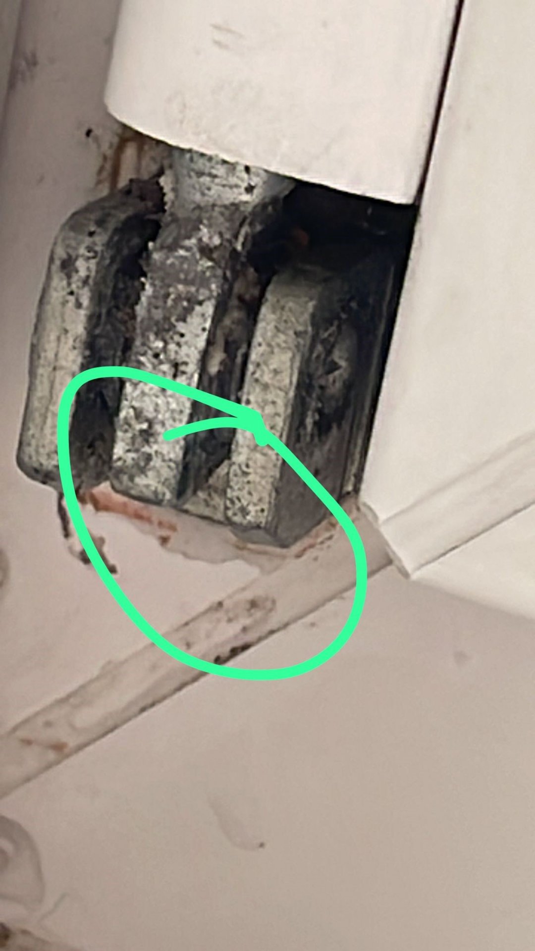

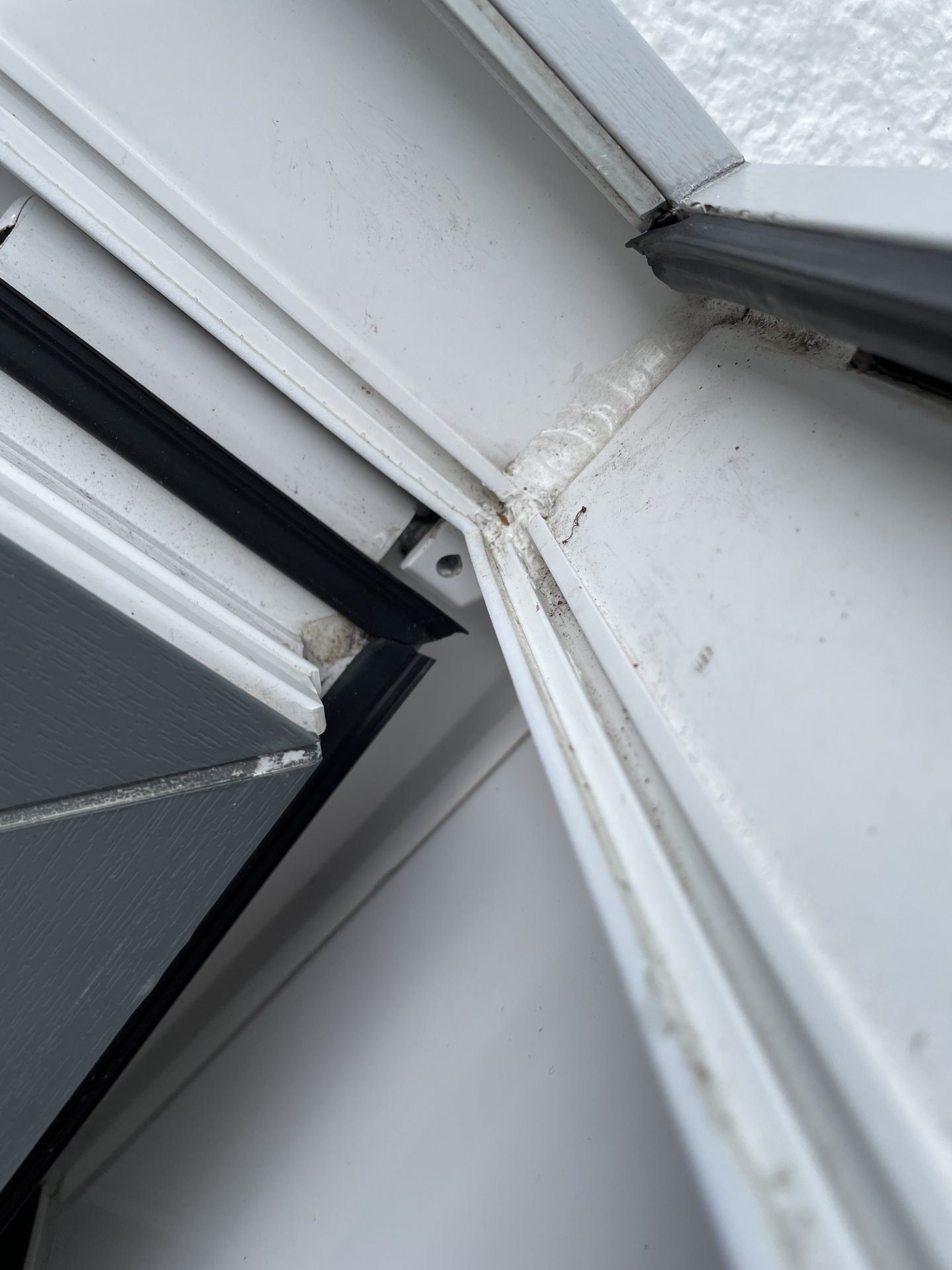

    Da läuft es ab. Da läuft es raus. Tropfen für Tropfen.

    Wenn die sehr Schlechten (Einbau, Dicke, Passform, ...) Neuen Fensterdichtungen wirklich nicht die Ursache sind, dann:
    1. Glaskugel sagt es könnte sein das die/ein Wasserschlitze/... falsch gefräst wurden so das Wasser in die Armierungskammer und die Andren Kammern läuft, die nicht entwässert werden.
    2. Glaskugel sagt es könnte sein das beim Bohren des Ecklagers im Blendrahmen Bohrungen zu Tief bis in die Entwässerungskammer gebohrt wurden... und das Wasser...
    3. Wenn die nicht Entwässerte Kammern irgendwann (Kann X Jahre dauern) je nach Schlagregenbelastung des Fensters vollgelaufen sind, kommt das Wasser an der Unteren Bohrung des Ecklagers raus, wenn neues Wasser hinzukommt.
    4. Wasser kann aber auch schon vorher über die Unsichtbaren Befestigungsschrauben der Armierung unbemerkt ins Mauerwerk gelangen.

    Ich würde es so machen:
    1. Spritze besorgen mit Kanüle/Nadel Durchmesser außen max 2,5mm. Falls du im Umgang mit Spritzen ungeübt bist, bitte vorsichtig mit einem Einweg Papp oder Plastikbecher, der mit Wassergefüllt ist, üben, bis Du Wasser auf die Spritze ziehen kannst ohne den Becherboden zu durch Stechen.
    2. Ein Schließteil unten waagrecht rausschrauben durch die Schrauben Loch/Löcher versuchen Wasser in die Spritze zu Ziehen...
    3. Von allen Wasserschlitze (Innen und Außen) mit Macro Fotos (Nahaufnahmen) bei Guter Ausleuchtung machen und einstellen. Weil Lain entweder nichts sehen oder völlig normale Sachen für falsch halten.
    4. Flügel aushängen und Ecklager schrauben entfernen.
    5. Eckelager Rausziehen, das geht je nach Typ von sehr leicht (Fällt raus, wenn die Schrauben raus sind) bis zu Sehr Kräftig ziehen( z.b. mit Wasserpumpenzange) und/oder Hebeln mit Schraubendreher und Wasserpumpenzange...
    6. Mit z.b. 2,5mm Metal Bohrer Lange Ausführung Messen, wie tief die Bohrungen sind. Ist nicht ganz einfach für ungeübte.
    7. Bohrer eindringtiefe sollte nicht tiefer als der Falz sein = Bohrer auf eindringtiefe in den Blendrahmen falz Und Foto machen.
    Je nach Ergebnis sehen wir dann, ob was wie repariert werden kann.
