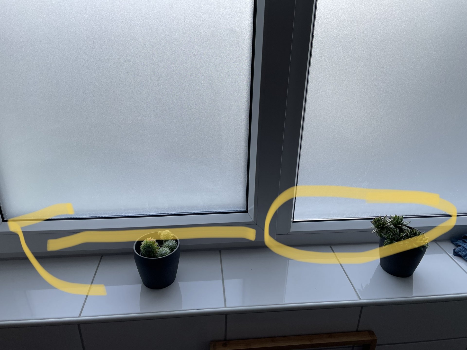

Diskutiere Wassereintritt Konstoff-Fenster im Fenster/Türen Forum im Bereich Neubau; Kann denn das Wasser evtl von rechts durch den Rahmen links bis zum Lager? Wenn es von draußen durch die Dichtung unten rein kommen würde.

    Tauwasser und/oder Wasser das von außen "durch"/unter/über/...(?) die Verglasungsdichtung reinkommt wird durch Entwässungsschlitze (= Falzbelüftung/... oder wie auch immer man das Bezeichnen will) nach außen Abgeführt.
    Wenn alles richtig gebaut ist, kommt kein Wasser in die Trockenzone und/oder Innen Kammern = Eckelager.
