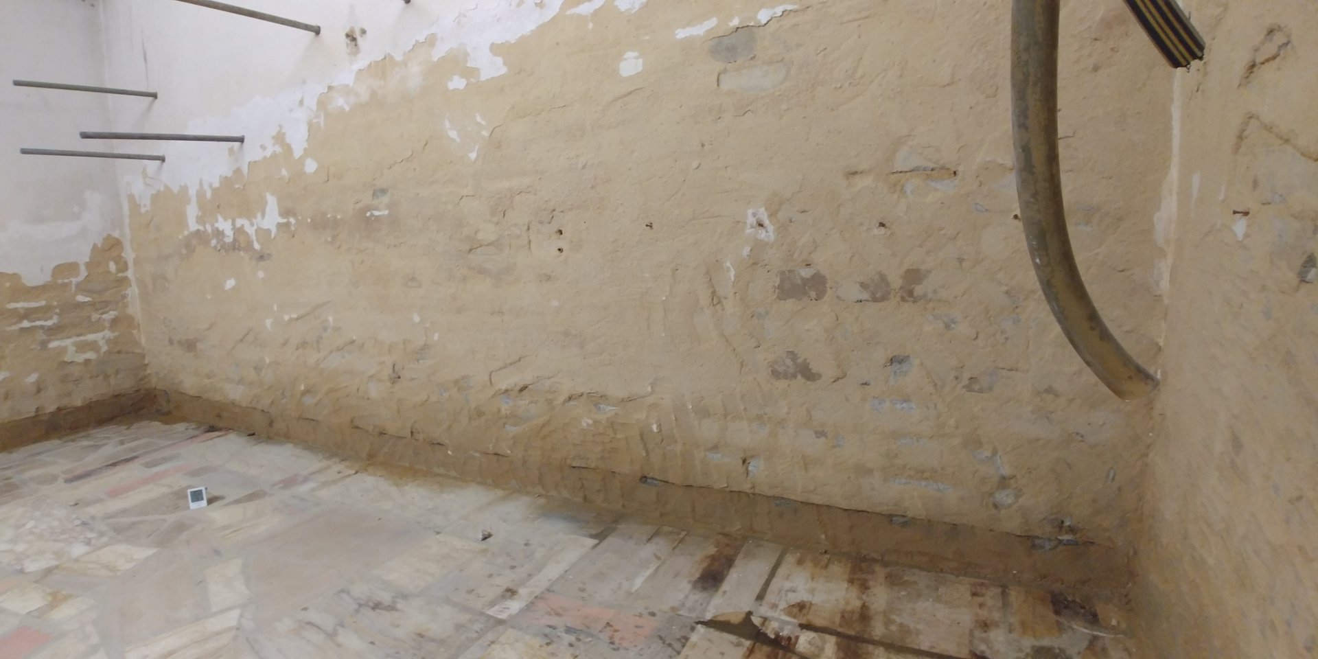

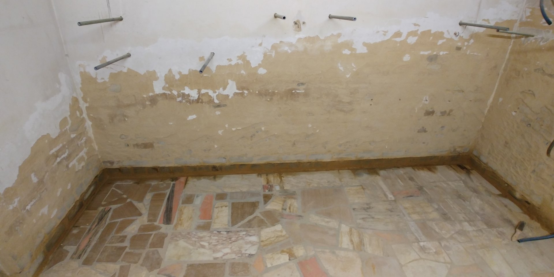

    Hallo Miteinander,
    ich bin drigend auf Hilfe angeweisen und jetzt schon dankbar für den Input und Untersützung.
    Meine Frau und ich haben uns ein Haus gekauft. Immer wenn es regnet werden zwei Kellerwände nass. Das Wasser tritt, wie oft hier im Forum schon gelesen, zwischen Boden und Wand auf. Auf dem Boden entstehen teilweise Fützen. Hier auf dem Foto sieht es noch harmlos aus, da es im Moment kaum regnet. Bei dem Foto wo der Putz ab ist trocknet die unterste Ziegelreihe nie richtig ab. Aufsteigende Feuchtigkeit wird bisher durch eine Sperre verhindert, wie man auf dem Foto sieht. Eine Drainage liegt nicht vor, ggf. auch schwer nachzurüsten da eine Terasse auf dieser Seite liegt.
    Ich frage mich wo das Wasser herkommt und was man dagegen tun kann? Harzverpressung?
    Und natürlich ob langfristige Schäden am Mauerwerk zu erwarten sind.
    Haus ist BJ 1957. Defekte Abwasserrohre o.Ä. schließe ich aus an diesen Wänden aus.
    Viele Grüße und Danke für eure Hilfe

    Sie haben zwar eine horizontale Sperre ÜBER der ersten Steinreihe, aber eventuell ist keine horizontale Sperre direkt auf dem Streifenfundament (UNTER der ersten Steinreihe) vorhanden.
    Bei stärkerem Regen kommt es bei Ihnen wahrscheinlich zu aufsteigendem Sickerwasser.
    Sie können es mit einer Nachrüstung der horizontalen Sperre unter der untersten Steinreihe (also direkt über dem Estrich) versuchen und vielleicht reicht dies, um die Mauer dort trockenzuhalten.
    Sollte dies nicht ausreichen, sollten Sie eine klassische Innenabdichtung in Erwägung ziehen.
    Je nach tatsächlich auftender Feuchtigkeit: Bis 0,8 m über Feuchtigkeitshorizont.

    Klassische Innenabdichtung heisst:
    PENIBLESTE Untergrundvorbereitung, Beste Materialien und korrekte Verarbeitung.
    Dies ist definitiv kein Do - it- Yourself-Projekt.
    Der Rest ist trivial:
    Einfach mehrere Fachunternehmen kommen lassen, Angebote kommen lassen und entscheiden.

    @Andybaut :
    Eine Innenabdichtung bedingt immer eine nasse Mauer und dementsprechend wesentlich verstärkten Wärmeübergang - und somit ein Schimmelrisiko.
    Deswegen auch die Alternative zunächst nur eine untere Hori anzubringen (ja -ist teurer :) )
    Vielleicht reicht die Staunässe ja nur bis zur Unterkante Streifenfundament..
    @Felix777 :
    Es gibt KEINE WTA-zugelassene Innenabdichtung per Injektionsverfahren.
    Alle mir bekannten Abdichtungs-Versuche mit Schleierinjektionen haben mehrmalige - äußerst zeit- und kostenintensive Nachinjektionen benötigt.
    (Selbst ein Fachmann weiß nicht, was sich als Einfüllmaterial im Außenbereich befindet)

    Welche Art Horizontalsperre würdet ihr im vorliegenden Fall empfehlen?
  12. #12 Manufact, 16.08.2018
    Manufact
    Manufact
    21.11.2016
    3.813
    1.360
    Bautenschutz
    2K PUR
