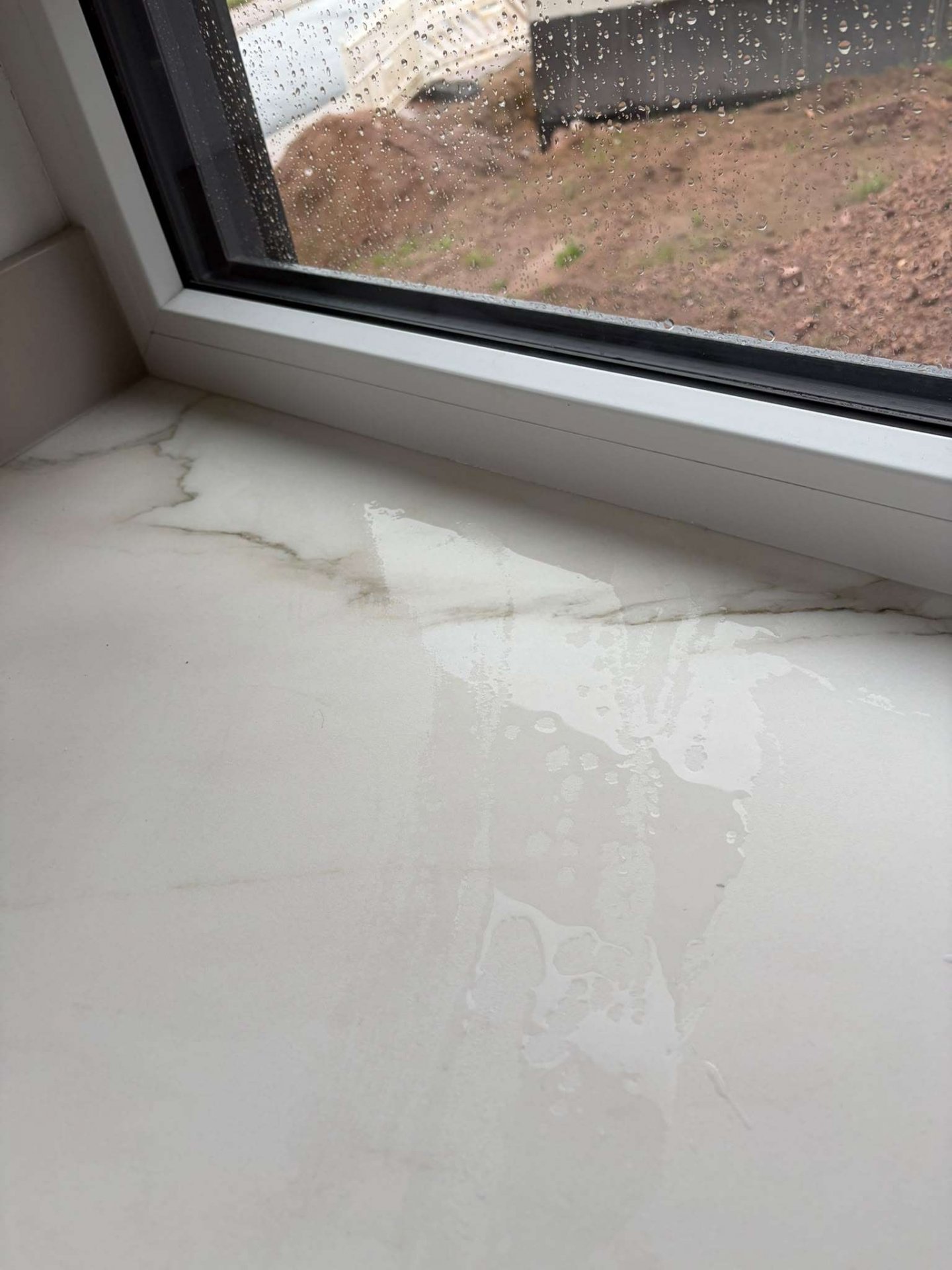

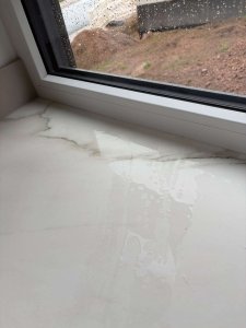

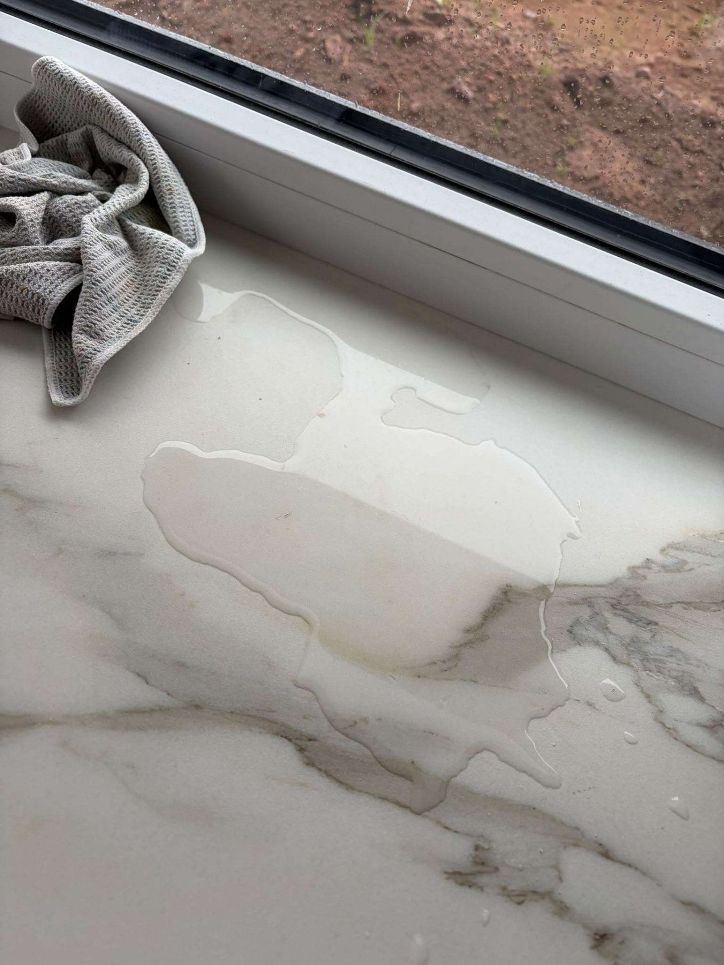

    Hallo liebe Gemeinde!

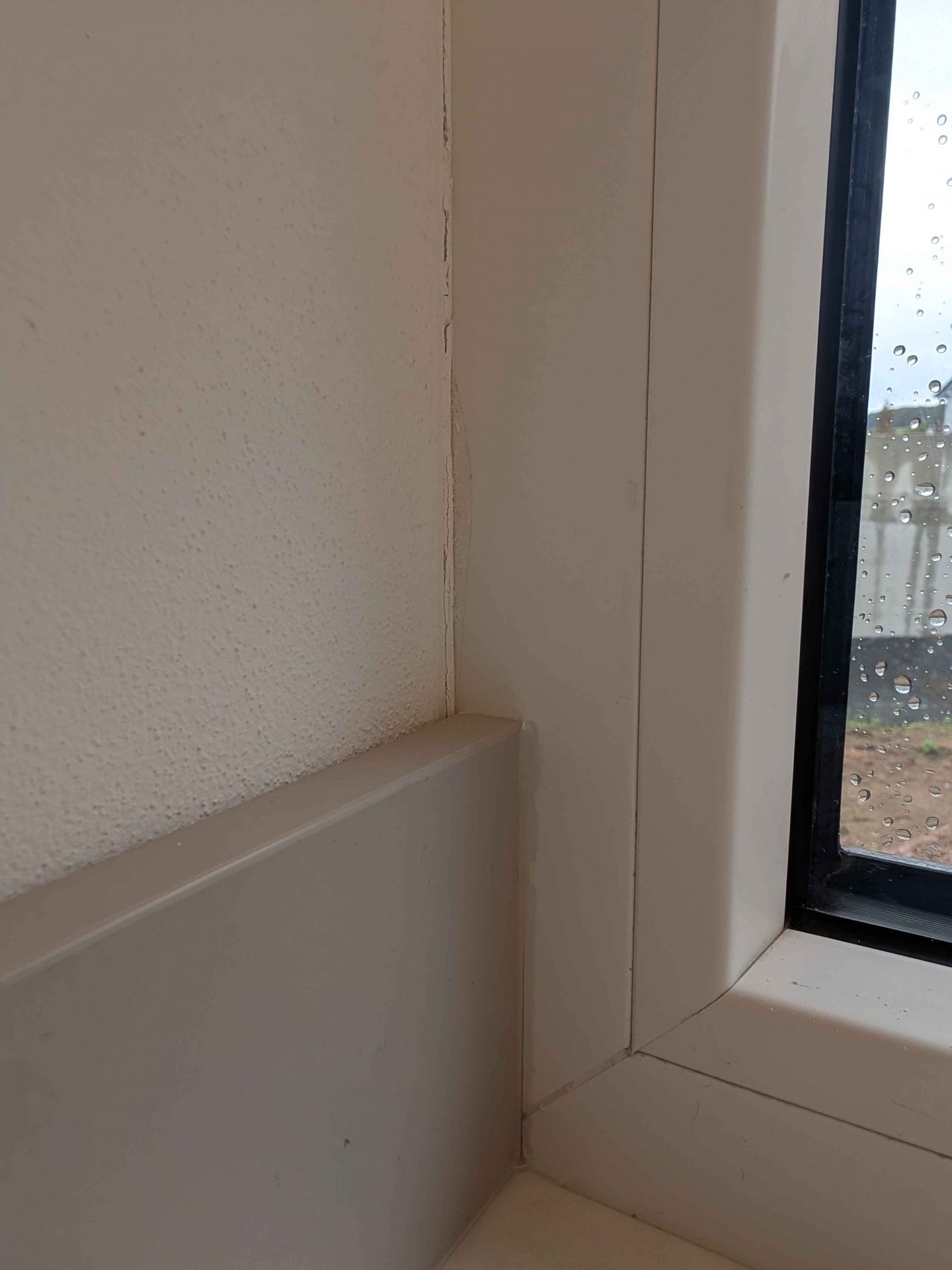

    Wir wohnen seit Ende Juli jetzt in unserem Neubau und uns ist heut morgen etwas aufgefallen. Gestern Abend und die ganze Nacht über hat es etwas kräftiger gestürmt bei uns, war jetzt nicht das erste mal seit Einzug. Nun habe ich heut Morgen jedoch eine größere Wasseransammlung vor unserem Küchenfenster entdeckt. Nach dem trocknen und sauber machen habe ich mal beobachtet wo das herkommen könnte. Nach dem nachlassen des Regens, habe ich festgestellt wie, ca. ab oberhalb der schrägen Fuge, anfängt ein Tropfen von unten in die Ecke zwischen Fenster und Wand zu laufen und sich dort sammelt.
    Habe natürlich sofort den Fensterbauer angerufen, er schaut es sich am Montag mal an, es ist auch nur dieses Fenster. Es war sowieso noch ausgemacht, dass er nochmal kommt zum Fenster nachstellen aber kann sowas davon kommen? ich habe echt keine Ahnung wo das Wasser herkommt, die Tropfen "spawnen" einfach auf dem Kunststoffrahmen an besagter Stelle und laufen in die Ecke.
    Eventuell hat ja einer von euch eine Ahnung, bevor ich mit irgendeiner Ausrede versucht werde abgewimmelt zu werden.
    Danke schon mal im Voraus!

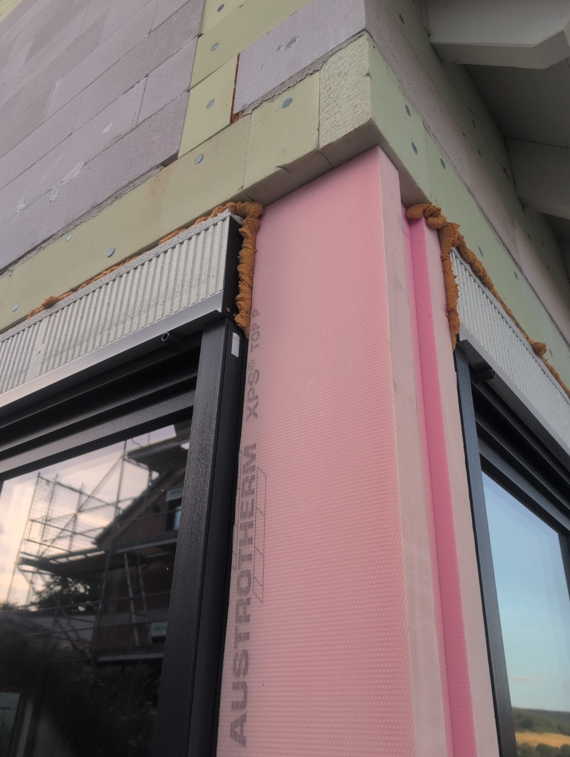

    Ist das letzte Bild der Istzustand?
  3. JimJupiter
    JimJupiter
    Heute
    Ja, Haus ist unverputzt noch, da wir auf mögliche Setzungen noch warten. Von dem Bild von Außen an gesehen geht es um das linke Fenster. Ich kann später nochmal paar Bilder machen von der Fensterbank bzw. den Anschlüssen und Abdichtungen.

    Ist doch logeisch, das wenn es außen nicht dicht ist, das es rein regnet.

    Dann müsste es doch an allen Fenstern aus der selben Richtung reinregnen oder? Bin leider ziemlicher Laie: hat der Außenputz eine so große Einwirkung auf die Dichtigkeit der Fenster bzw Fensterrahmen? Wie gesagt, die vereinzelten Tropfen kommen wie aus zauberhand aus der Kunststoffläche heraus.

    Das ist ne Hausecke, da passiert es schon mal wenn starker Wind dabei ist.

    Nicht, wenn ordentlich gearbeitet wird.

    Ist ja noch nicht fertig

    Wie lange?
    Das ist doch Ytong, da sind die Stoßfugen nicht vermörtelt, d.h. das gesamte Mauerwerk ist nicht schlagregendicht.
    Und der Bauschaum um die Rollokästen auch nicht.
    Da gehört ein Grundputz drauf!
