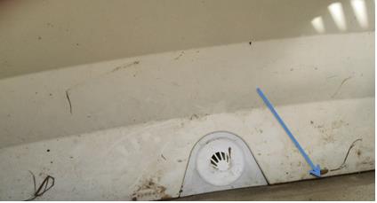

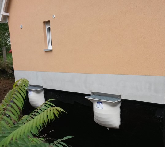

    also Hanglage haben wir. DWD Lichtschächte sind es meiner Meinung nicht. Es sind sichtlich keine zusätzlichen Dichtungen verbaut worden.
    Anbei die Bilder: Bild 2 = die Lichtschächte während der Bauphase. Bild 1 = aktuell von innen. Am blauen Pfeil versickert sichtlich Wasser (kleine Bläschen) und dann kommt es sofort im Keller raus.

    Sieht so aus als seien die Lichtschachtflanken mit in die KMB eingebunden worden? DWD sinds nicht.
    Ich frage mich noch immer wo das Wasser in größeren Mengen in den Lichtschacht herkommt? So viel sollte da normal doch gar nicht ankommen.
    Sieht man im Lichtschacht nahezu das rohe Mauerwerk?
  13. Gseppo
    Gseppo
    26.04.2015
    Verwaltungsangestellter
    Coburg
    Habe ja nicht von größeren Mengen gesprochen. Ein wenig Wasser reicht da schon. An der markierten Stelle sieht man auch das rohe Mauerwerk.
  14. Gseppo
    Gseppo
    26.04.2015
    Coburg
    Ja. Die Ränder der Lichtschächte sind in die KMB eingebunden.
  15. #15 tanzbaer, 28.04.2015
    tanzbaer
    tanzbaer
    14.08.2010
    666
    Dipl-Ing
    Oberursel
    Sieht aus wie erst Lichtschacht und dann KMB. Wenn dem so ist, dann ist der Spalt zwischen Schacht und Hauswand nicht abgedichtet.
  16. Gseppo
    Gseppo
    26.04.2015
    Coburg
    Ja. Der Lichtschacht wurde direkt auf die Wand angebracht und dann die KMB. Kann der Spalt “einfach“ noch abgedichtet werden oder muss der LS raus und korrekt abgedichtet werden?
