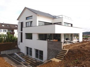

    Hallo liebe Forum-Nutzer,
    das Haus entspricht sehr meinen Vorstellungen. Ich frage mich jedoch die ganze Zeit, dass wenn ich eine Seite meines Neubauvorhabens genau so bodentief freilegen lasse, ob Wassereintritte vorprogrammiert sind?
    Sollte man besser auf einen bodentiefen Ausgang verzichten und nur Fenster einsetzen? Dann stünde zumindest nicht zu befürchten, dass Wasser über die bodentiefe Tür einträte,oder? Ich verstehe nicht, wie der Wassereintritt verhindert werden kann.
    Mein Architekt scheint nicht so begeistert von dieser Idee zu sein. Bodengutachten ist in der Mache. Wir haben dort schon etwas mit dem Grundwasser zu kämpfen. Ich möchte jedoch eine Weisse Wanne dafür nutzen einen Wohnkeller einzurichten. Zudem soll eine Seite genau so freigelegt werden.
    Was haltet ihr davon?

    Wenn möglicher Grundwasserstand höher als Unterkante Öffung ---> Arschkarte deutlich in Sicht.
    Was nutzt ne weisse Wanne wenn unterhalb des max. möglichen Grundwasserstands begehbare Löcher ins Gebäude planst ?
    Dann hilft nur *Seaworld*-Ausführung ... um die Brühe ggf. draussen zu halten.
    Wenn mit Grundwasserstand über OK Bodenplatte gerechnet werden muss, dann könnte ich mir eine solche Ausführung mit Lichthof und fetten Löchern in der weissen Wanne aber sowas von kneifen .... wenn das erste Mal abgesoffen bist, dann weisste warum.
    Gartenteich mit Sichtfenster ist übrigens nichts anderes ....
    Ich wäre nicht blos *not amused* sondern ich würde Veto einlegen und die Ausführung verweigern.

    Wenn der überdimensionierte Lichtschacht in die weiße Wanne integriert wird, der Auftrieb z.B. mit Ankern in Griff bekommen wird und die Niederschläge über eine Hebeanlage weggepumpt werden, kann auch bei hohem Grundwasser so gebaut werden. Es kann fast Alles gebaut werden, der limitierenden Faktor sind die Kosten.

    Wenn höchster Grundwasserstand < 15 cm unter OK Losflansch Fenster:
    - geht's sowieso nur druckwasserwasserdichten Fenstern oder mit einer genehmigten lokalen Grundwasserabsenkung. Sowas baut heute im Neubau nach meiner Beobachtung schon allein wegen der Betriebskosten kein Mensch mehr, im Bestand gibt's das öfter als man denkt.
    Wenn höchster Grundwasserstand > 15 cm unter OK Losflansch Fenster bei schlechter Versickerungsfähigkeit des Bodens:
    - unkalkulierbares Riiisiiiikooo!
    Wenn höchster Grundwasserstand > 15 cm unter OK Losflansch Fenster bei guter Versickerungsfähigkeit des Bodens und ausreichend Rückstauvolumen oder Entwässerungsanschluss:
    - könnte man das unter Berücksichtigung bestimmter konstruktiver Maßnahmen realisieren. Ich habe derartig schon mehrmals geplant und gebaut - bisher schadensfrei. Ein leicht erhöhtes Risiko bleibt.

    Drainage + Pumpen geht - wenn überhaupt - nur bei Sickerwasser!!!
    Eine dauerhafte Absenkung des Grundwasserspiegels ist für EFH nicht zulässig (wen man das Haus als Bergbau deklarieren kann, siehts anders aus :D)
    Der technische Grundsatz heisst - Unterkante tiefstes Loch = 50 cm über den höchsten anzunehmenden Wasserstand.
    Ab da wirds (rel.) entspannt.
    Alles, was näher am Wasserspiegel dran liegt, erfordert die hauseigene Kapelle zum entsprechenden Beten.
    Sicher kann man den Lichthof so bauen, dass er von unten dicht ist - Kostenfrage.
    Bleibt das Problem des Niederschlags- und Oberflächenwassers! Dieses kann nur über Pumpen abgeführt werden.
    Pumpen sind Technik und Technik versagt immer dann, wenn man es am wenigsten gebrauchen kann!
    Also z.B. beim Jahrhundert-Wolkenbruch, während man selbst im sonnigen trockenen Süden weilt.
    Ich verstehe die Bauchschmerzen des Kollegen zu 100%.
    Wäre ich der Kollege und Ihr würdet auf dieser Konstruktion bestehen, könntet Ihr sicher sein, von mir ein mehrseitiges Schreiben mit der Auflistung aller denkbaren Risiken und am Ende dem Passus haben wir gelesen, verstanden und wollen es trotzdem - Datum Unterschrift bekommen.
    Ohne Unterschrift dann nix Planung

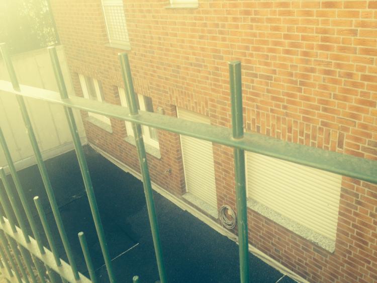

    So, habe in der Nachbarschaft Eigentümer gefunden, die eine Seite Ihres Hauses genau so freigelegt haben wie ich es haben möchte. Einzig die Treppen fehlen mir hier. Auf meine Frage, wie man hier vorgegangen sei sagte man mir, dass der Lichthof mit in die Weisse Wanne intergriert wurde und mit Pumpen das Wasser weggepumpt würde. Es sei, so versicherte man mir, auch noch nie vorgekommen, dass das Wasser dir Tür überschritten habe. Ergo ist es sehr wohl umsetzbar. :bau_1:

    Habe ich bei #8 schon so beschrieben.
    Was war das Ergebnis der Baugrunduntersuchung?
