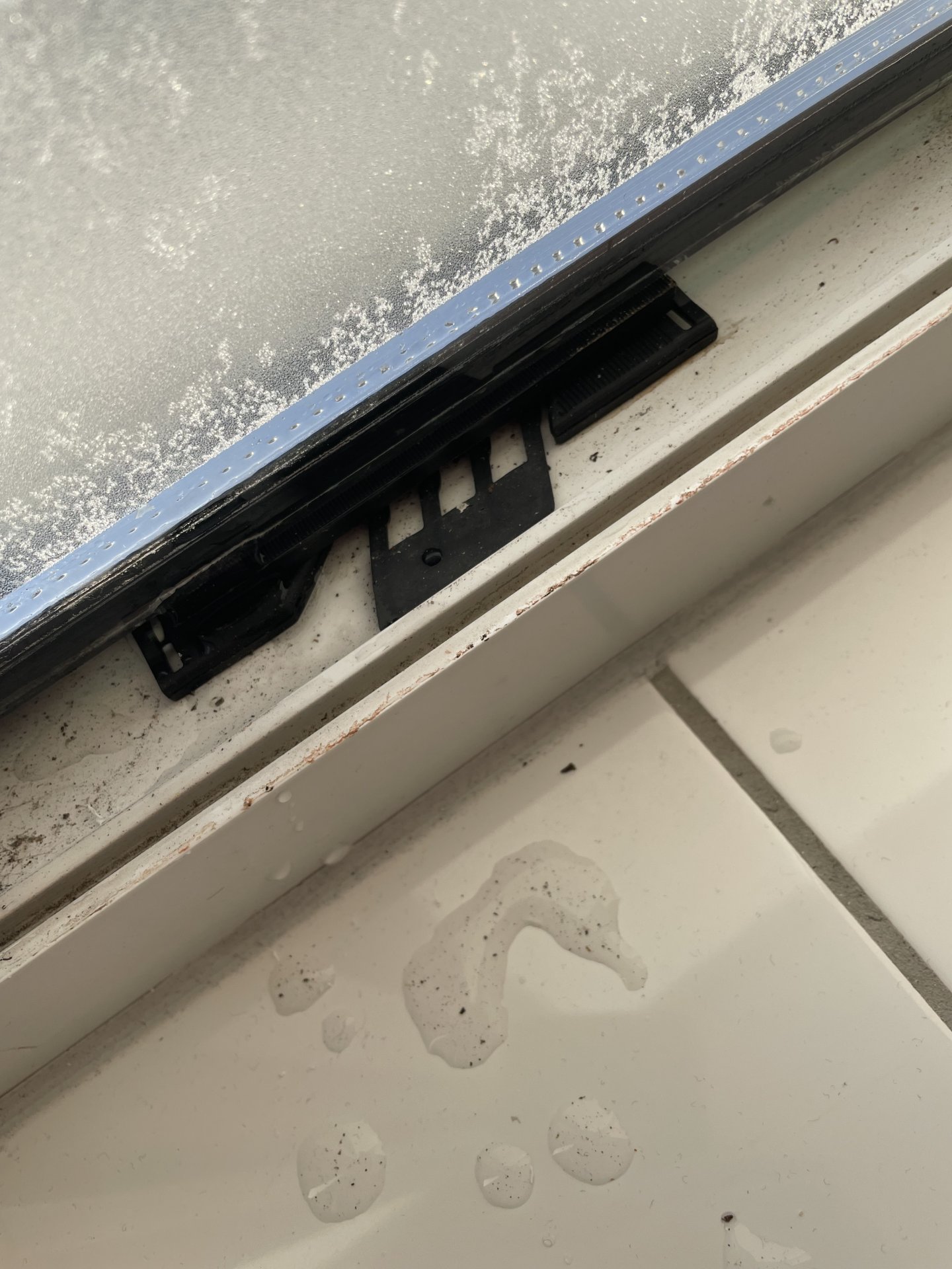

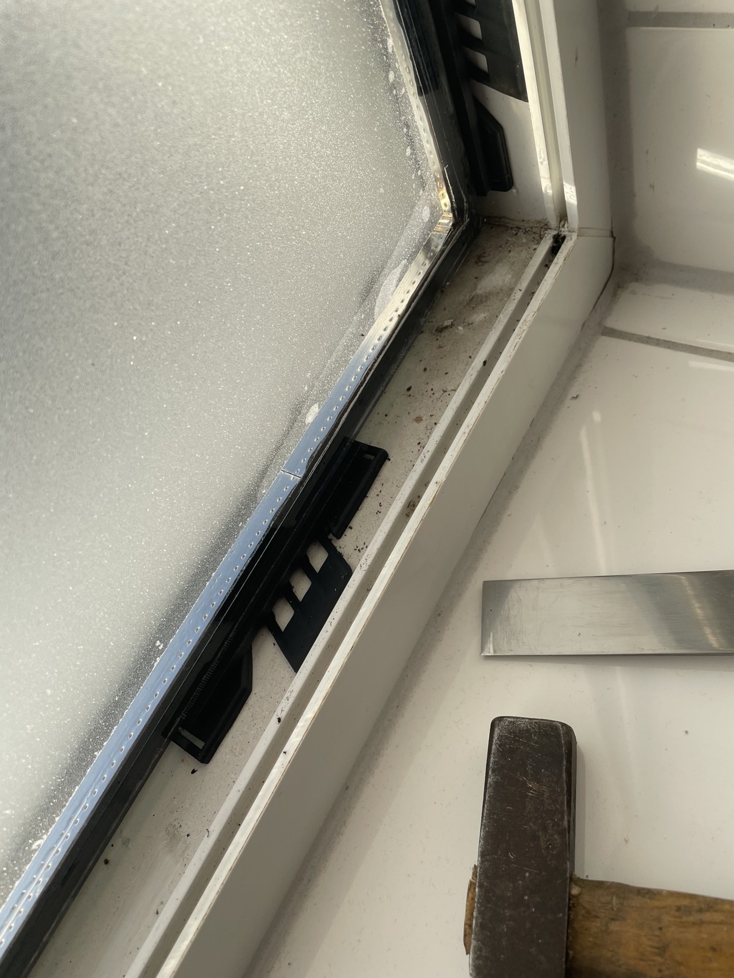

    Wie sieht/Funktioniert die Entwässerung unter der Glasscheibe der Festverglasung?
    Dazu die senkrechten Glasleisten und (nur) die untere Glasleiste ausbauen...Glasleisten am Kunststofffenster raus und rein machen (youtube.com)
    Anschließend mit der Taschenlampe (Unten) nach den Schlitzen im Falz suchen... die sollten leicht zu finden sein ... = sollten an der gleichen Stelle sein wie auf der Seite mit dem Flügel.
    Wenn Du keine Schlitze findest... Fotos von der Stelle machen, wo die Schlitze sein sollten und wieder melden... Vieleicht hast Du wieder einen Fehler gefunden.
    Anschließend alles reinigen und Trocknen und Glasleisten wieder einbauen.

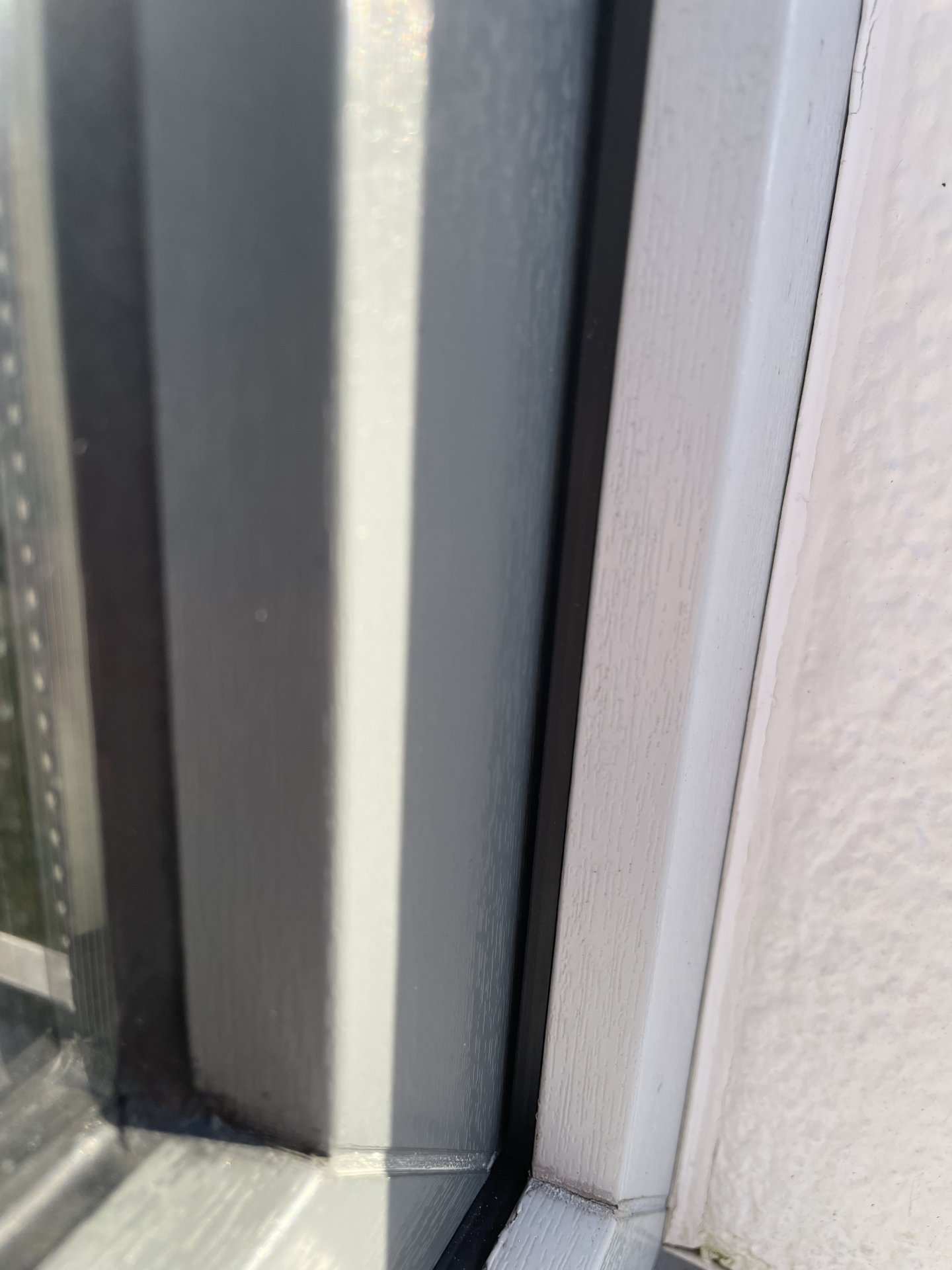

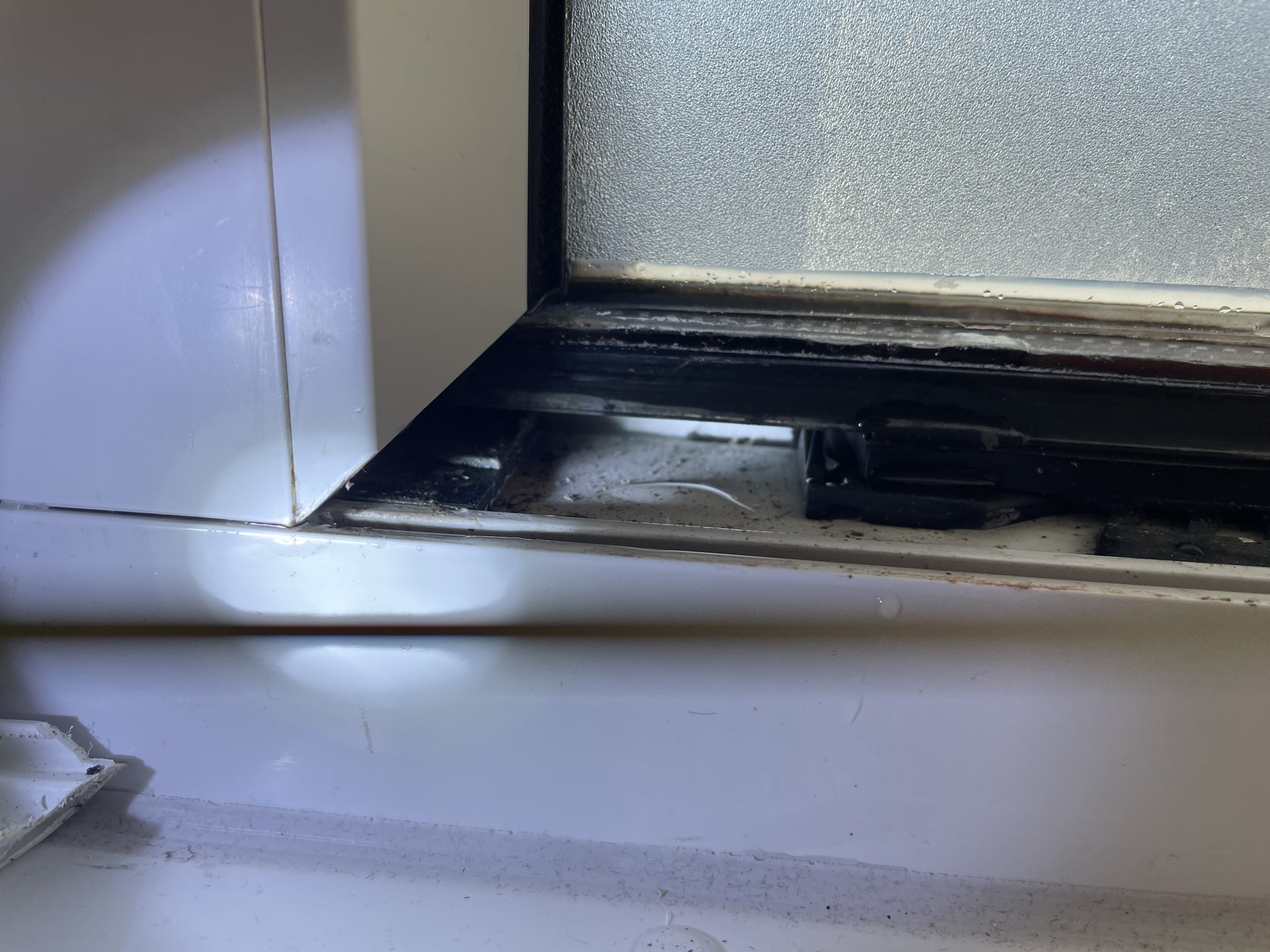

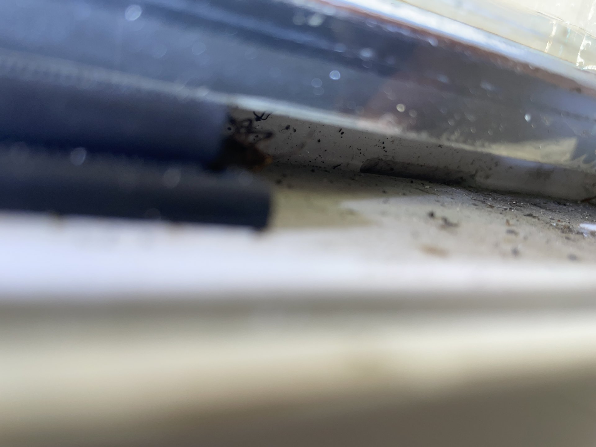

    Guten Morgen und danke für die Antwort. Ich habe die Leisten raus genommen alles trocken. Nur in der Mitte zwischen beiden Fenstern stand Wasser. Abläufe vorhanden und frei.
    Ich habe aber ein Problem gefunden. Auch mit der neuen Dichtung kann ich links und rechts unterhalb am Fenster mit dem Spachtel so durch… hier können Mengen an Wasser so rein. Zapfen sind alle auf eng eingestellt, wo das Wasser aber links durch die Wand kommt gibt es keinen Zapfen.
    Kann man hier noch eine andere Dichtung bekommen die dicker ist? Gibt es das Ecklager auch als anderes System zum randrehen?
    Schönen Dank.

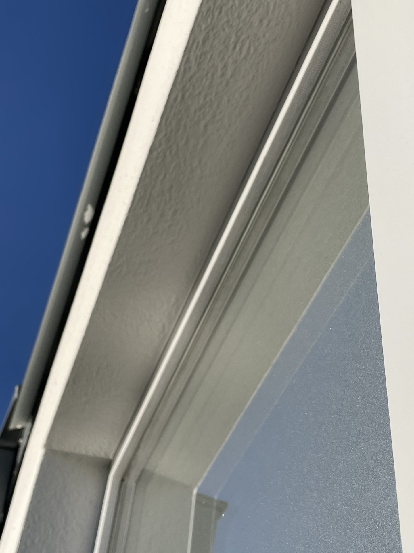

    Hast Du die Bohrungen oder Schlitze oben im Rahmen rechts Festverglasung vergessen? Jedenfalls fehlen die Fotos.

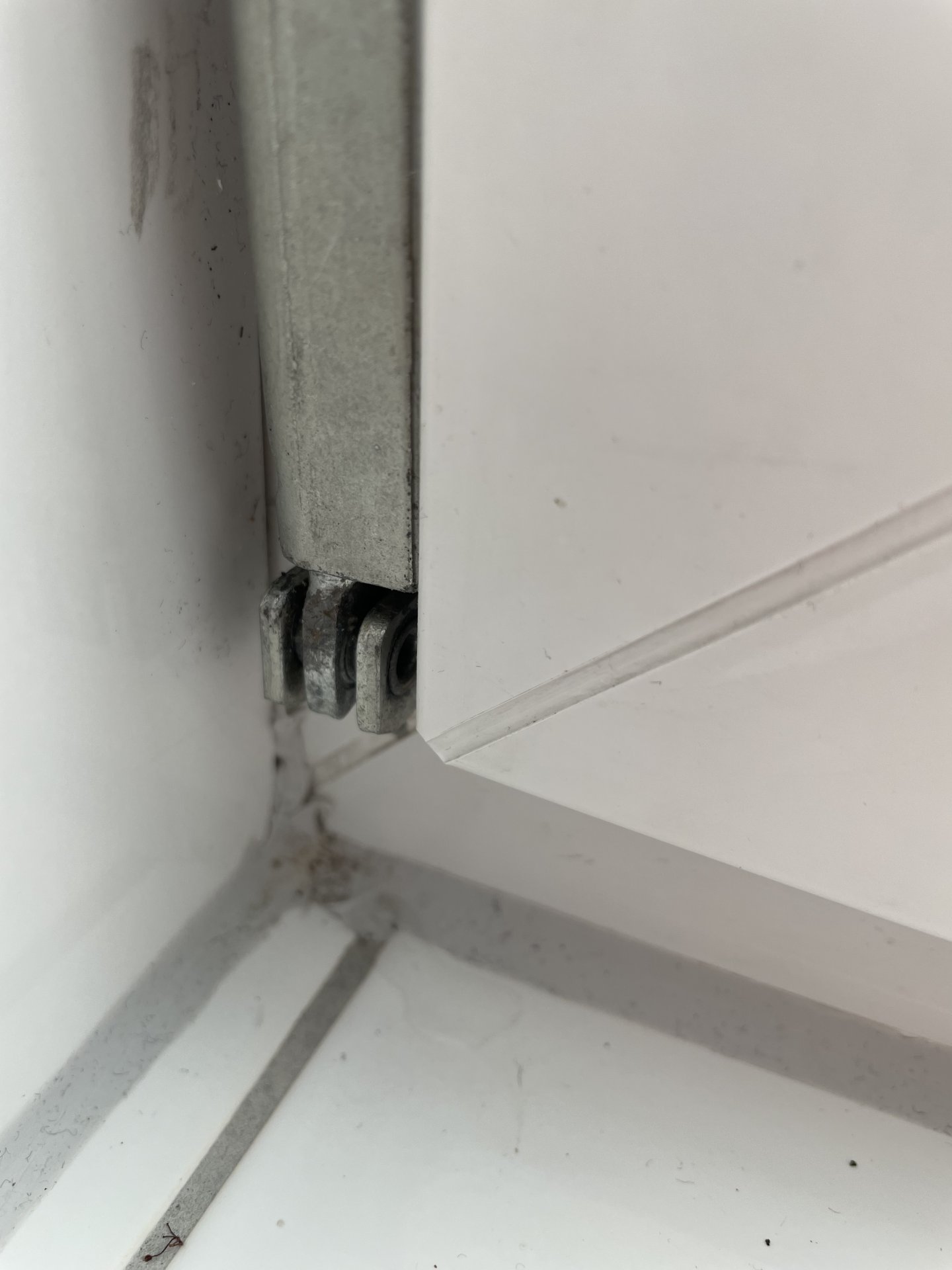

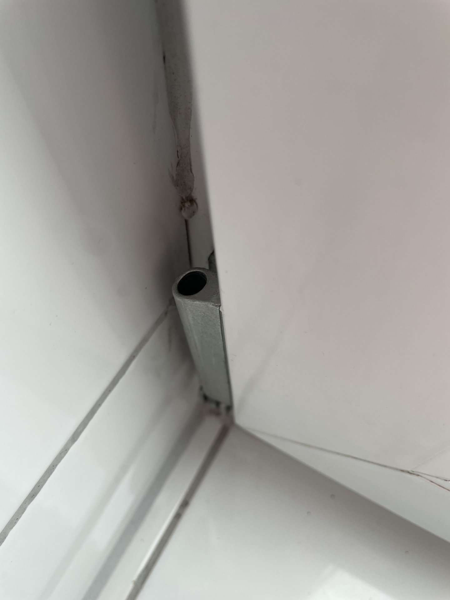

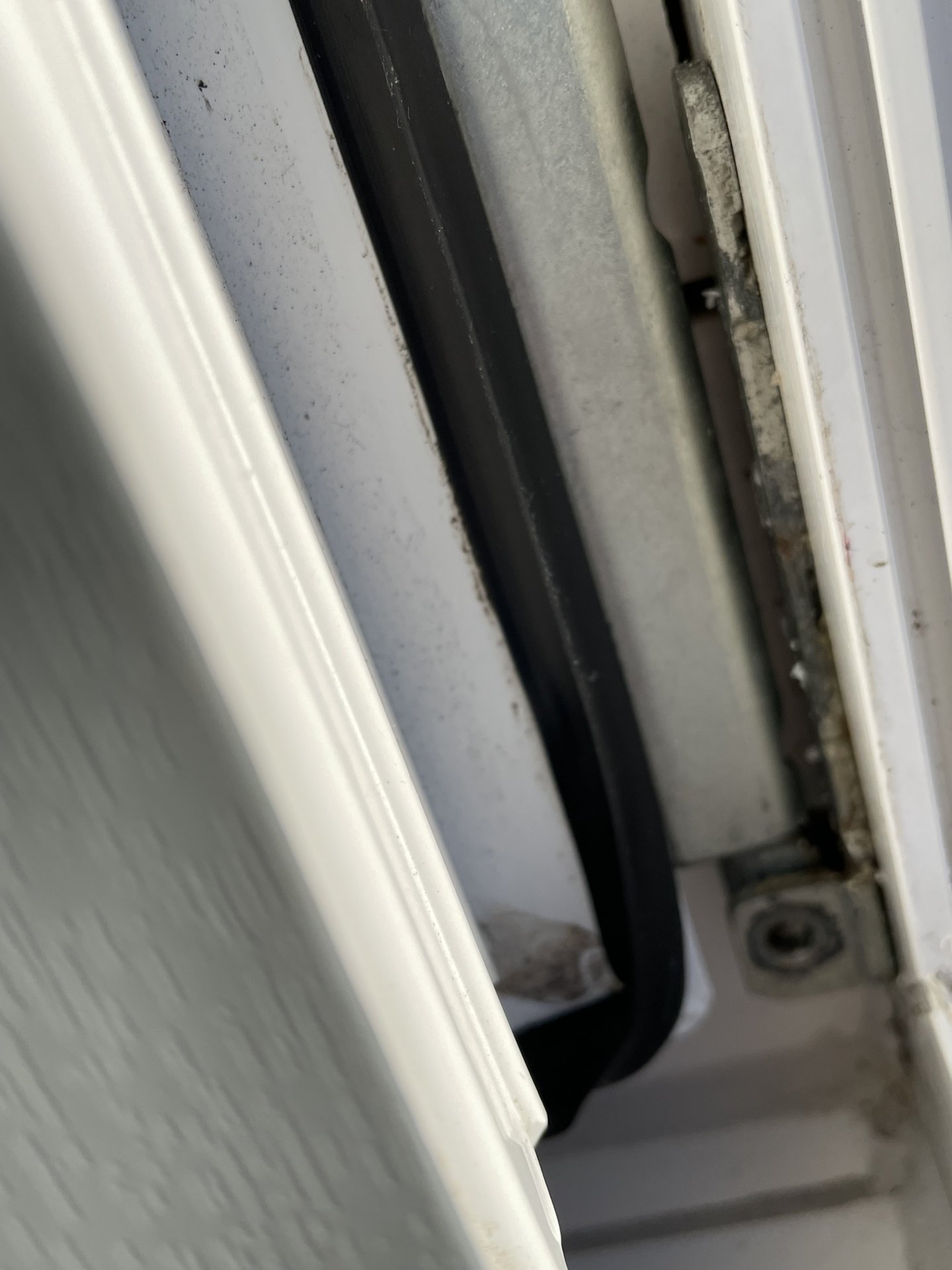

    Ob Du Anpressdruck verstellbares Ecklager/Eckband hast könnten Fotos ohne Abdeckkappen verraten...

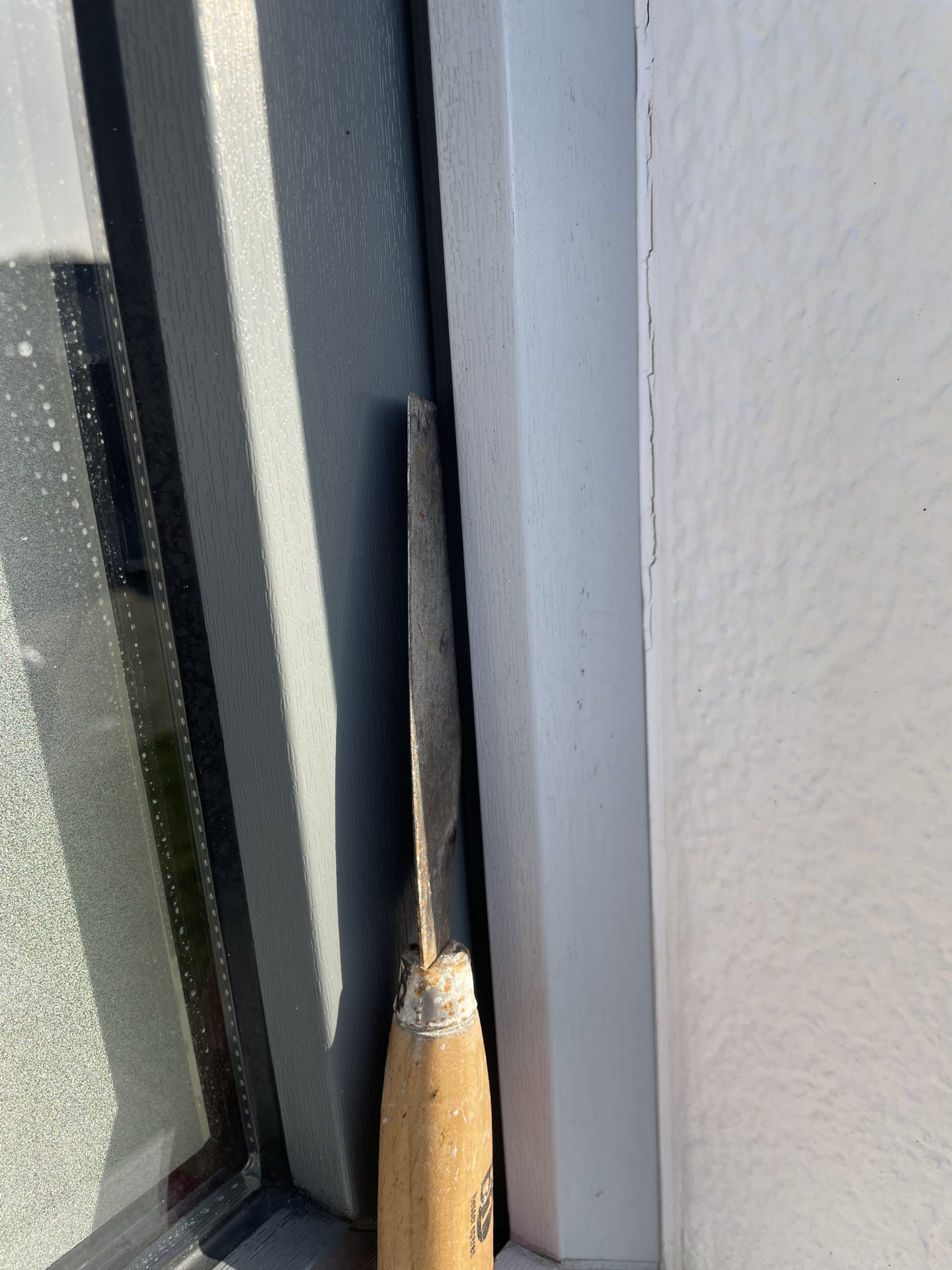

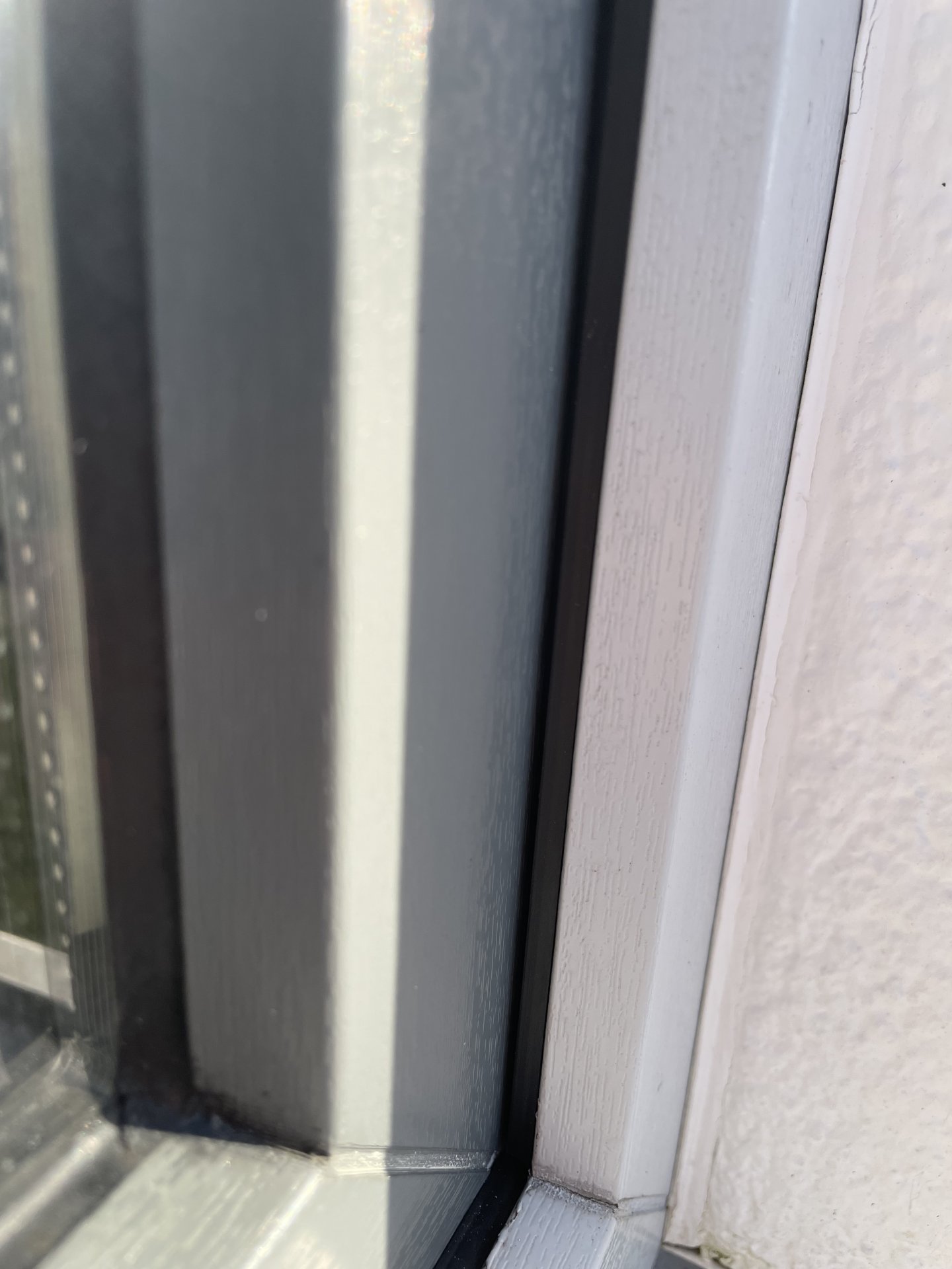

    Dann mach mal ein Foto von Außen... Wenn da an der Rahmen Unterkante des Rahmens oben über der Festverglasung nichts zu sehen ist... gibt's da nichts.

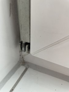

  16. #196 FensterLeck, 27.01.2024
    FensterLeck
    FensterLeck
    03.08.2023
    131
    Hier schon mal vom Ecklager.
  17. #197 FensterLeck, 27.01.2024
    FensterLeck
    FensterLeck
    03.08.2023
    131
    Hier von außen. Interessant ist das wieder Wasser aus meiner Bohrung kommt wenn das Fenster gekippt ist. Nachdem ich ca 15 Liter Wasser durch die Abläufe gekippt habe zum Testen.
  18. profil
    profil
    09.01.2011
    2.075
    959
    Tischlermeister
    Lauterbach
    = Anpresssdruck nicht einstellbar.

    = Kein Druckausgleich.
