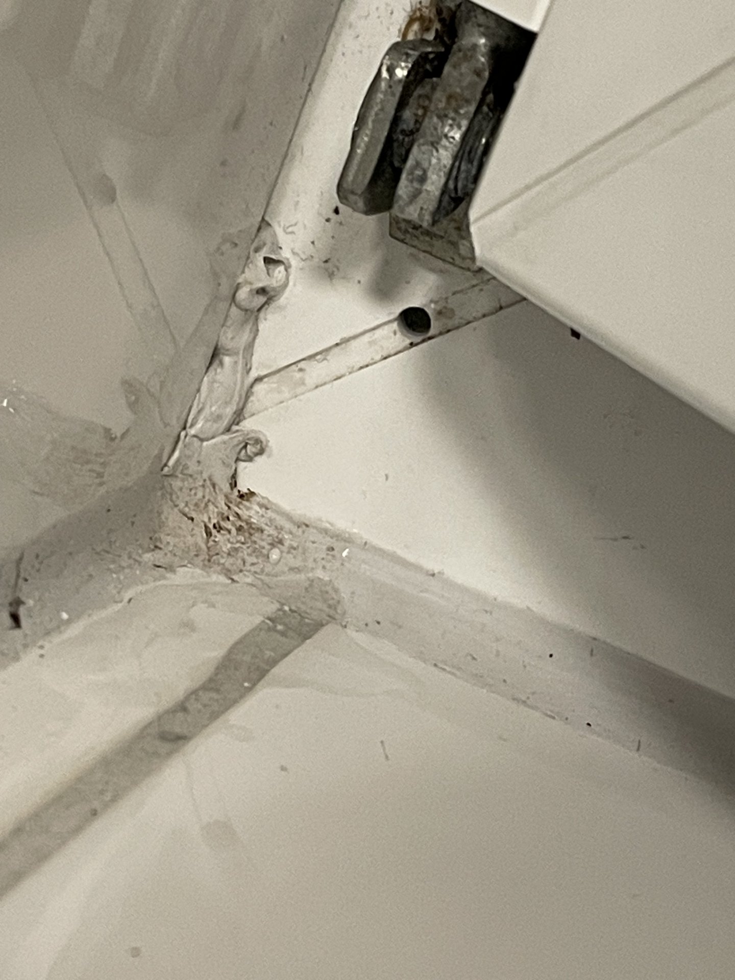

Diskutiere Wassereintritt Wetterseite im Fenster/Türen Forum im Bereich Neubau; Es kommt dann Wasser aus diesem Loch. Nicht direkt. Erst einige Zeit später.
  1. #201 FensterLeck, 27.01.2024
    FensterLeck
    FensterLeck
    03.08.2023
    131

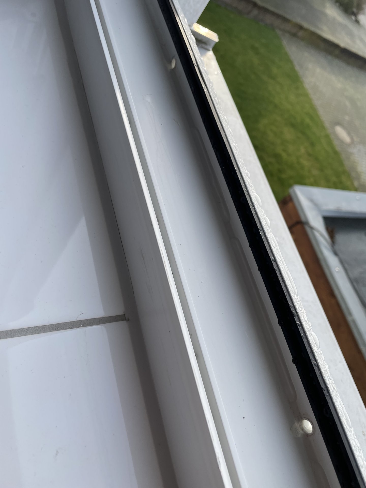

    gibt es hier noch dickere Dichtungen oder bringt das Nix? Ein anderes Ecklager?

    Wenn das so ist muss ein Schaden im Fenster vorliegen... = Wasserschlitze im Falz Wasserdicht verschließen und das machen:

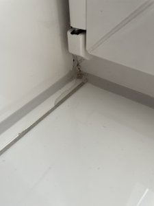

    Ja genau. Ich habe Wasser in die Abläufe gekippt. Ca 2 Stunden später kam Wasser durch meine Bohrung. Also wird irgendwo eine Verbindung / Riss sein!?
    Kann ich denn trotzdem noch eine andere Dichtung am Rahmen einsetzen da hier ja auch noch Wasser rein gedrückt wird? Mittig zwischen beiden Fenstern.
    Finde es aber immer noch seltsam das drei Fenster an der Wetterseite das haben.

    multiple errors = ich vermute nach wie vor das mehre Fehler vorliegen die nur bei den stark vom Wetter beanspruchten Fenstern auf der "Wetterseite" alle durchschlagend Wirken.

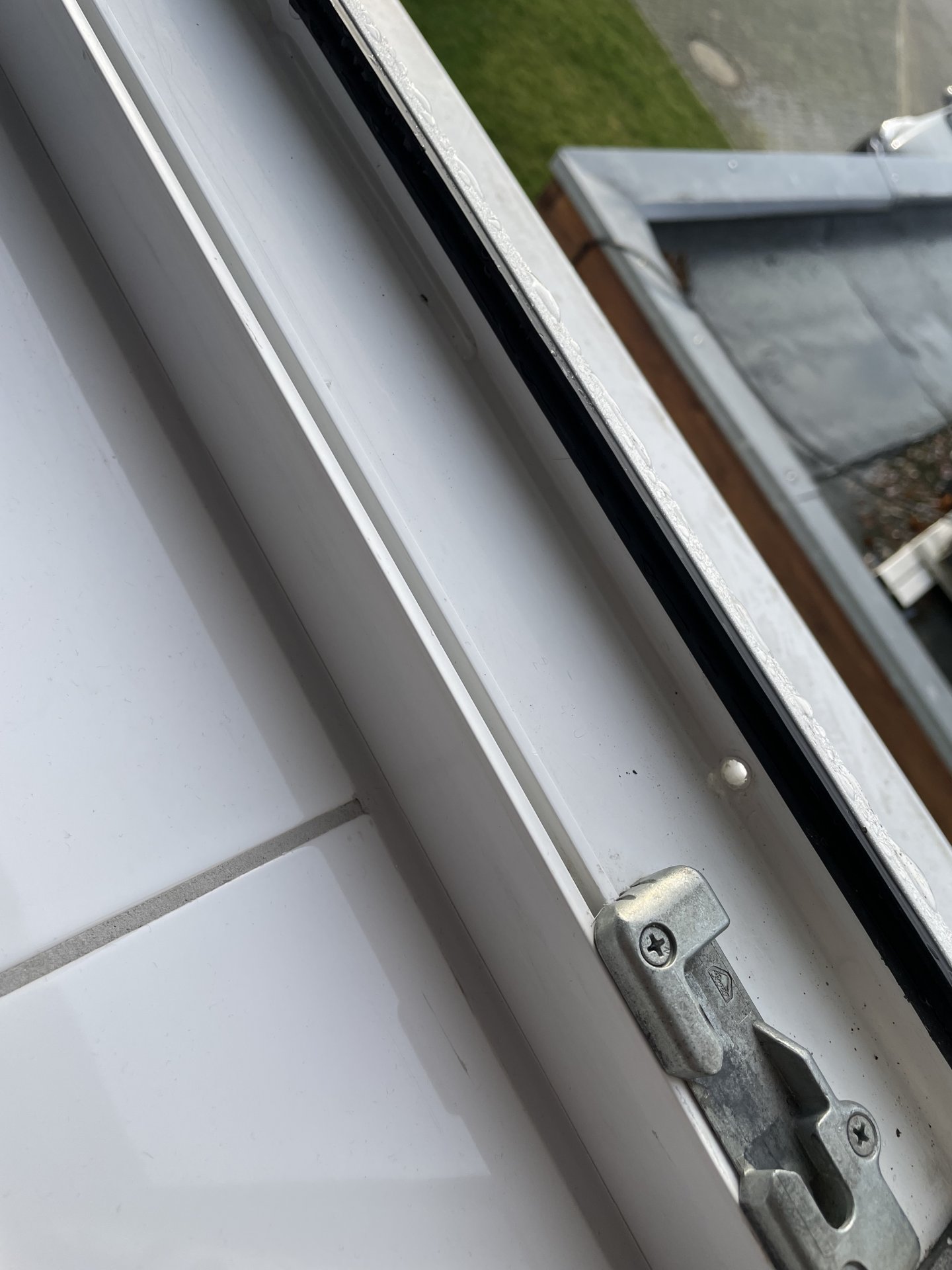

    Meine Glaskugel sagt:
    Könnte gehen muss aber nicht...
    Es wird so sein das Flügel und/oder Blendrahmen verzogen ist.
    Es wird so sein das die Verriegelungsabstände zu groß sind...
    Ich würde die Roto NT Beschläge in Teilen Austauschen und Ergänzen = Mehr Verriegelungspunkte an der richtigen Stelle damit der "Abstehende Flügel" dauerhaft an die Dichtung gedrückt wird.
    Das sollte aber ein Sachkundiger = z.B. Fensterbauer, Tischler, Schreiner, Glaser, ... machen, der sich damit auskennt.

    Die Frage kann ich dir nicht beantworten... wie gesagt versuch und Irrtum (=Einbauen -Rückbauen und wieder andre Dichtung einbauen...) nicht selten ist die Originaldichtung doch die beste Wahl.
    Was ich nie machen würde: unterschiedliche Dichtungstypen in einer Dichtungsebene verbauen. z.B Außen oben und unten Dichtung Typ x Außen Links und Rechts Dichtung Typ A das gibt gewöhnlich nur "Neue" Undichte Stellen z.B. an den Übergängen.

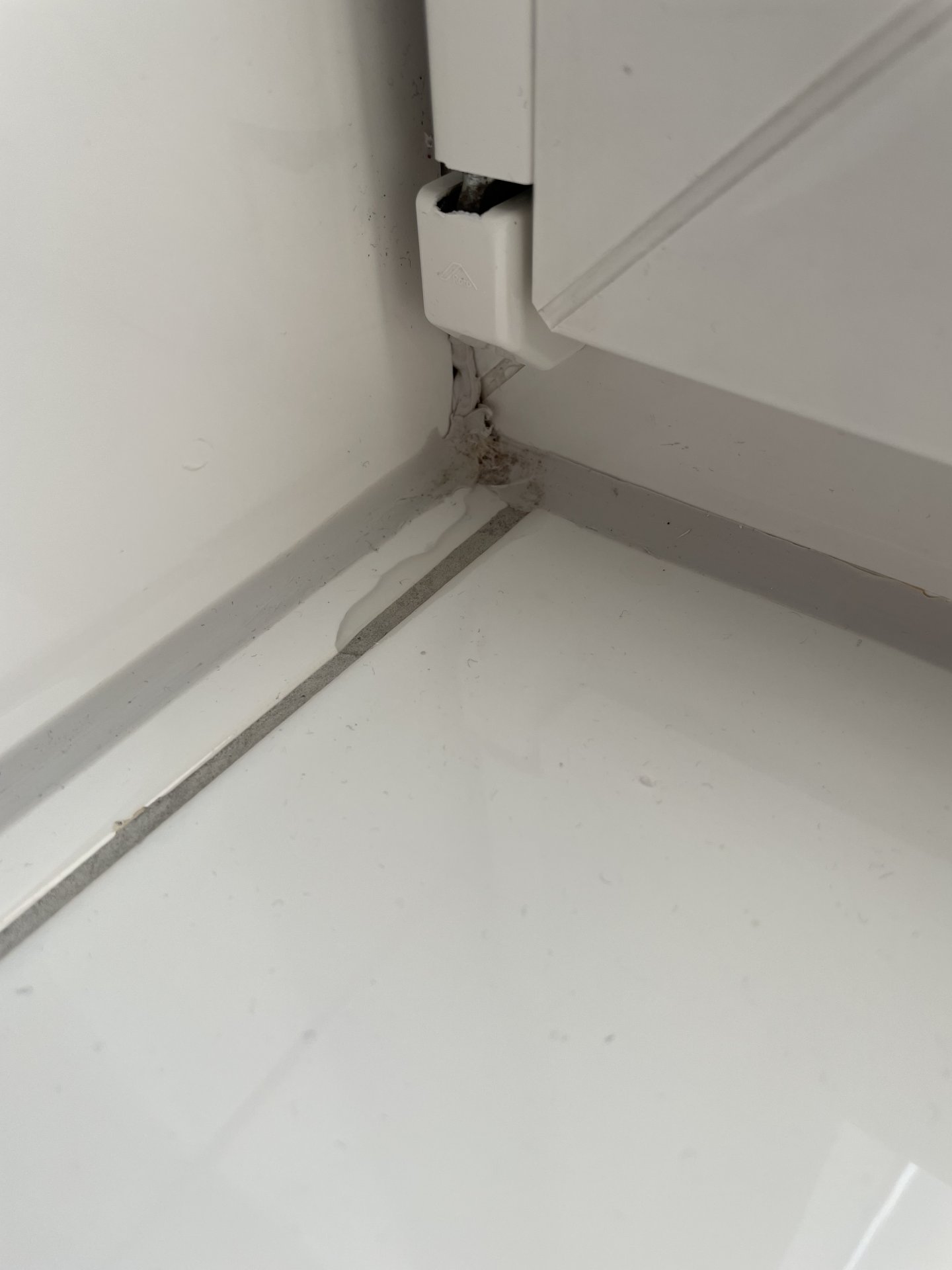

    Dann bestelle ich hier noch mal eine nach.
    Heute morgen (also 24 Stunden später) war einiges aus meiner Rahmen Bohrung an Wasser raus gelaufen…

    Samstag die neue Verbindung gemacht. Heute das?…

    Die alten Entwässerungsschlitze sind geschlossen? sieht man auf den Bildern nicht.
  17. #217 FensterLeck, 13.02.2024
    FensterLeck
    FensterLeck
    03.08.2023
    131
    Die sind zu. Mit weißen Silikon deswegen sieht man die nicht mehr.

    Die Bohrungen sind auch am Festfeld?

    Letzte Idee wäre nur noch das das Wasser zwischen den mittleren senkrechten Pfosten und unterem Rahmen rein kommt. Und durch evtl. Bohrlöcher hier verschwindet.

    Was genau ist mit Festfeld gemeint?
    Rechts das feste Fenster ist ja abgedichtet.
