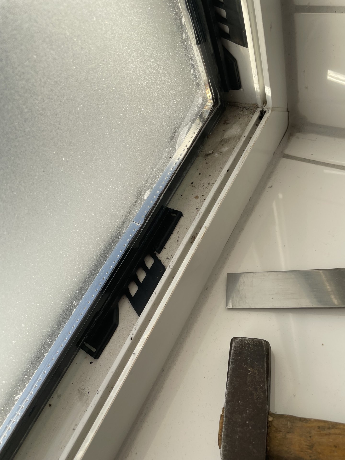

    Also die Glasscheibe haben wir von außen mit Silikon neu abgedichtet. Wenn ich die Leiste raus nehme ist der Bereich trocken. Siehe Bild. Jetzt weiß ich wirklich nicht mehr wo hier noch Wasser herkommen kann…

    Ist der T-Stoß Pfosten zum Rahmen dicht?
  4. #224 FensterLeck, 15.02.2024
    FensterLeck
    FensterLeck
    03.08.2023
    131
    Wie kann ich das testen?

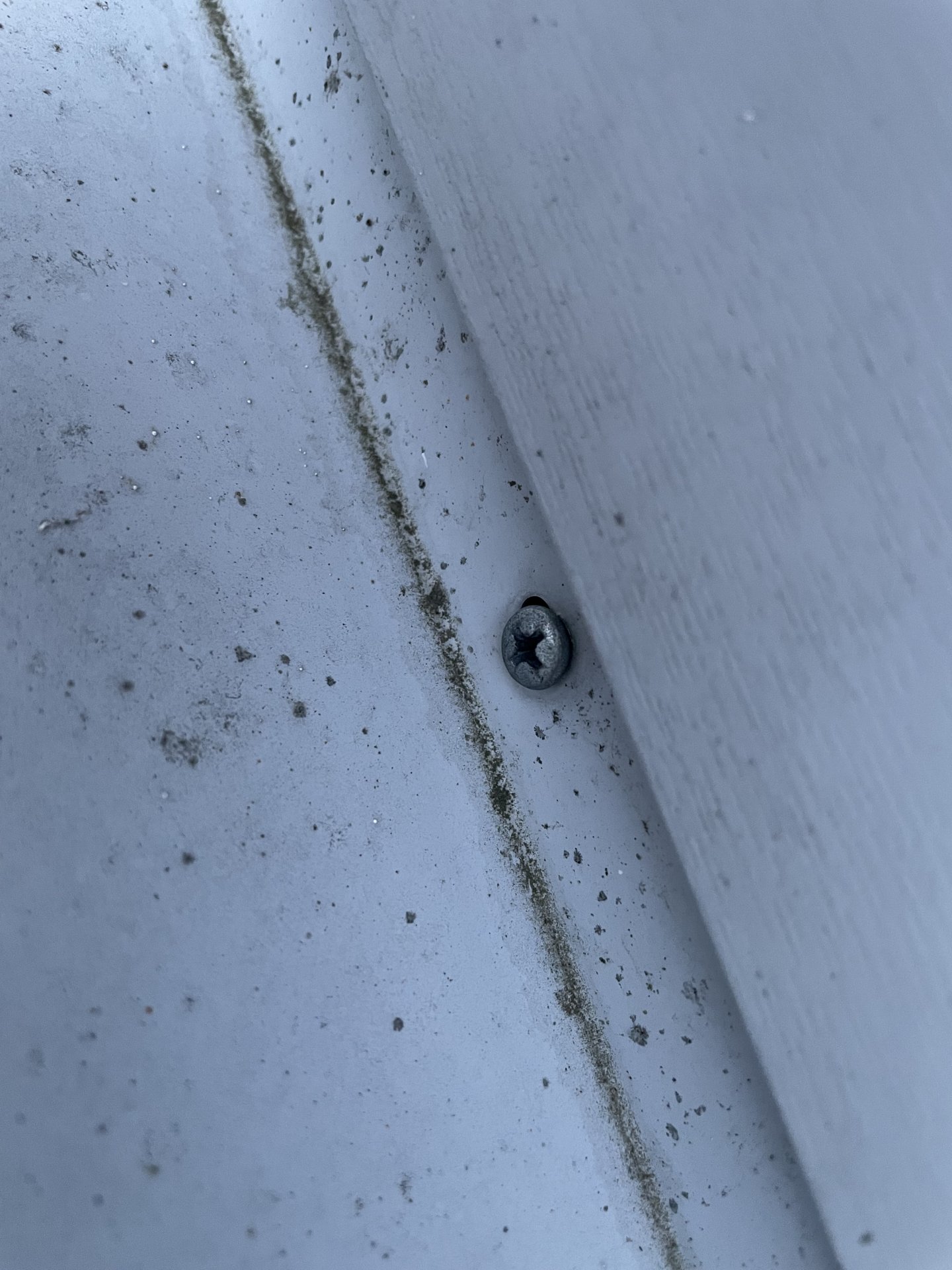

    Kann das ein Problem sein? Neben den Schrauben ist Mega Platz. Eben ran zoomen.

    Ist das eine Fensterbankschraube?

    1. Solange im Blendrahmen Wasser ist: Kann Oberflächenspannung des Wassers das Abfließen bei Runden Löchern bis 5mm verhindern.... ....durch Luftdruckunterschiede (Hochdruck und Tiefdruck gebiete...) oder durch Winddruck kann unvermutet Wasser aus dem Loch austreten, auch wenn kein Wasser dazu kommt.
    2. Die Pfostenverbindung kann undicht sein... aber ohne Fotos kann ich das nicht einschätzen...
    3. Die Fensterbankschraube auf dem Foto ist nicht dicht (!) ... aber ohne Fotos (Ganze Fensterbank, Ecken, Leibungen) kann ich nicht einschätzen ob da noch viel mehr im Argen liegt.
    4. Wenn alle undichten Stellen plötzlich "Absolut Wasserdicht" wären würde es nicht schnell Abtrocken besonders bei dem vielen Regen, Wind und der Luftfeuchte... das heist die "Wasservorräte" in der Wand und im Profil müssen erstmal die Passenden Bedingungen und viel Zeit haben um zu "Verschwinden".
    5. Meine Glaskugel glaubt: Die Alte Fassade und die Fensteranschlüsse waren viele Jahre undicht... durch die Undichte Fassade/Fensteranschüsse konnte das Wasser auch schnell Ablaufen bzw. Rücktrocknen, ohne dass es jemand gemerkt hat... das System hat halt irgendwie funktioniert.

    Könnte sein das nur noch die Fensterbank an der Oberkannte und den Schrauben "hinterläufig" ist = sieht man auf Fotos (meist) nicht... da hilft (meist) nur Bauteilöffnung = ausbauen und Prüfen.
    Könnte sei das es vor der Fassaden Sanierung unter der Fenster Bank Risse zum Putz gab, wo das Wasser unbemerkt ablaufen konnte.
