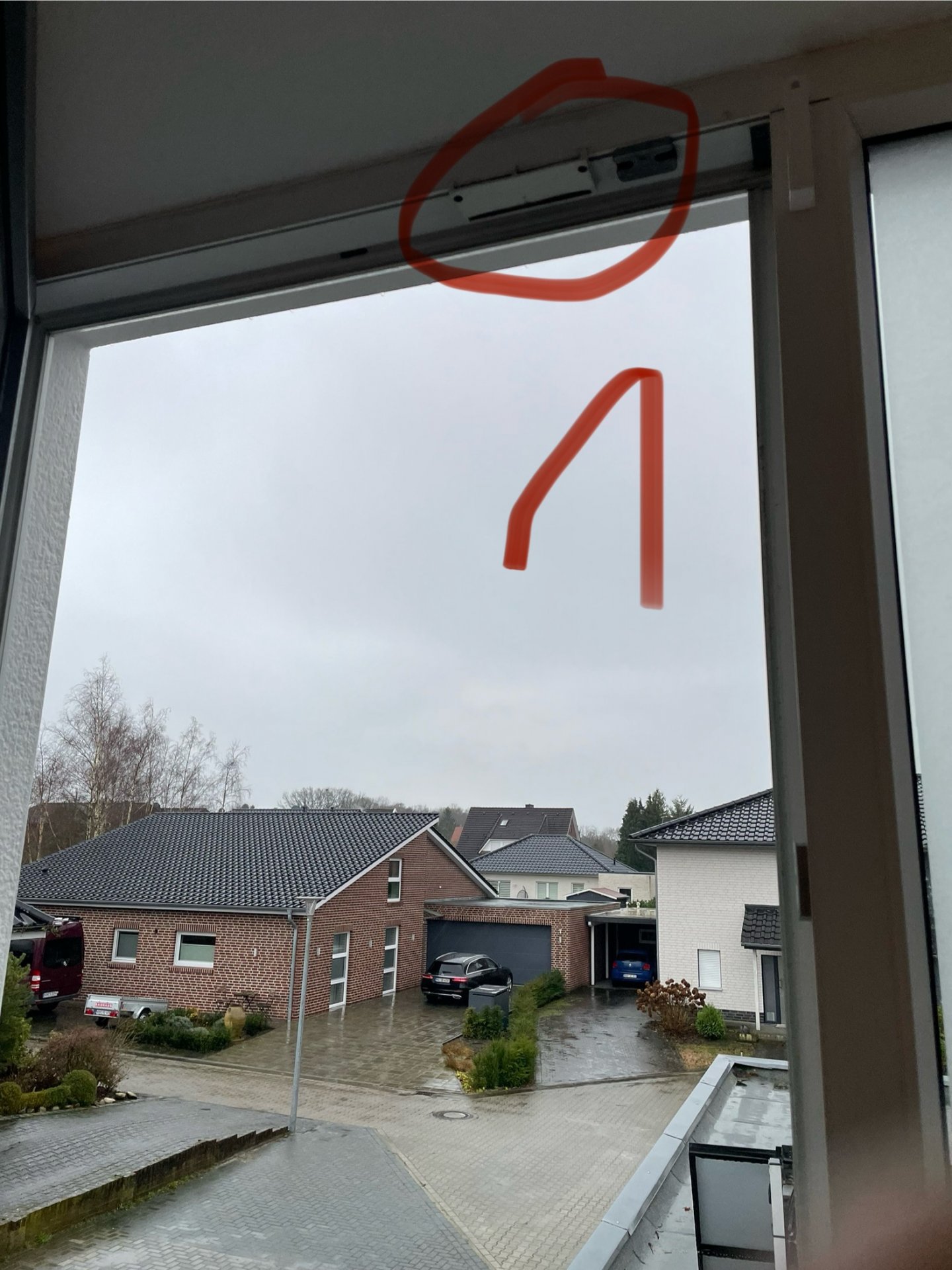

    Habe das Gegenlicht Foto mal bearbeitet so ich was sehen konnte = war eschrocken... neben dem Falzlüfter das Schließteil ist völlig Schwarz = Schimmel im Falz... und die Neuen Dichtungen sind übel..

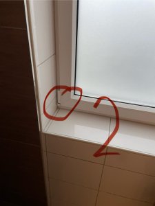

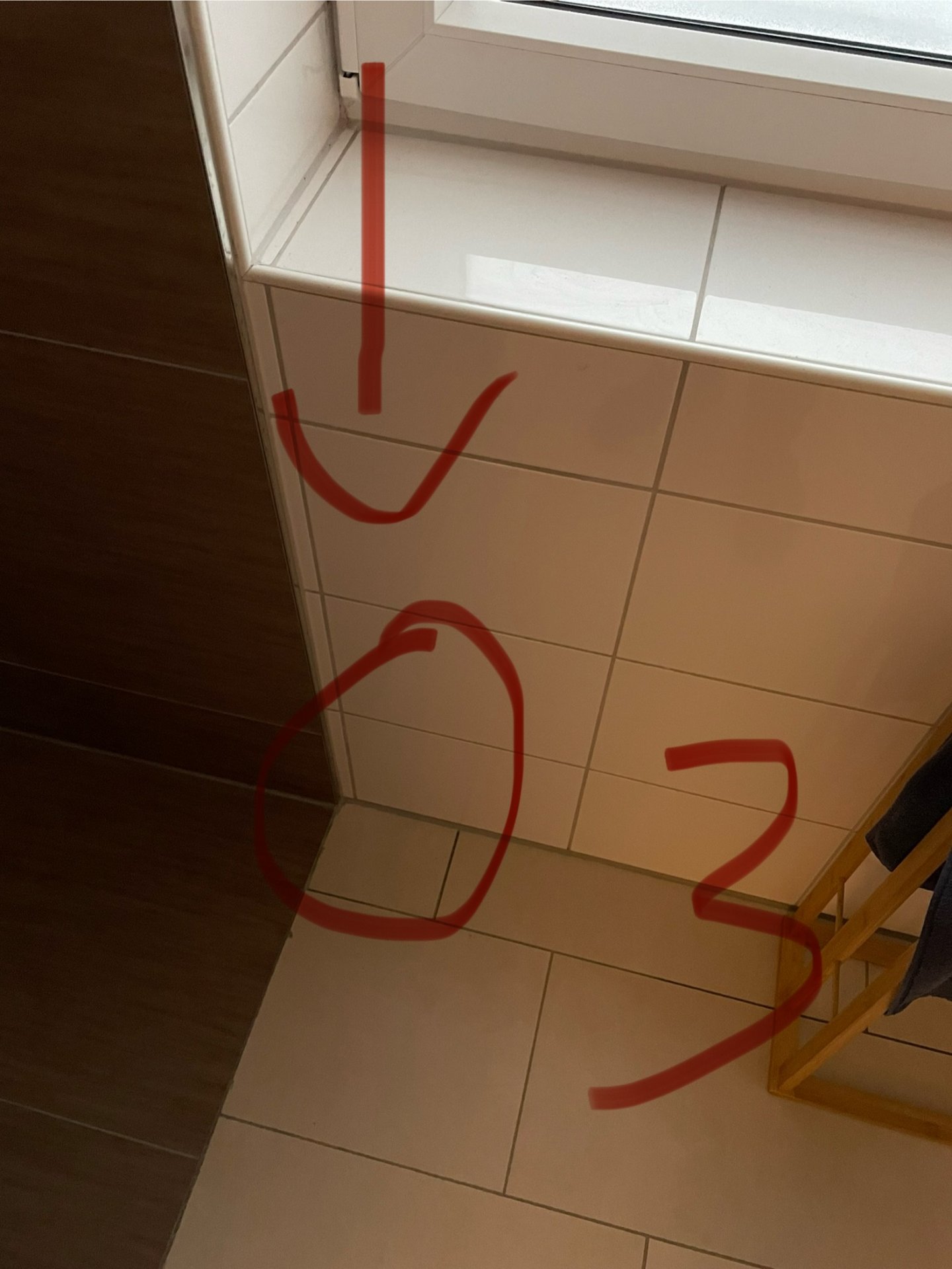

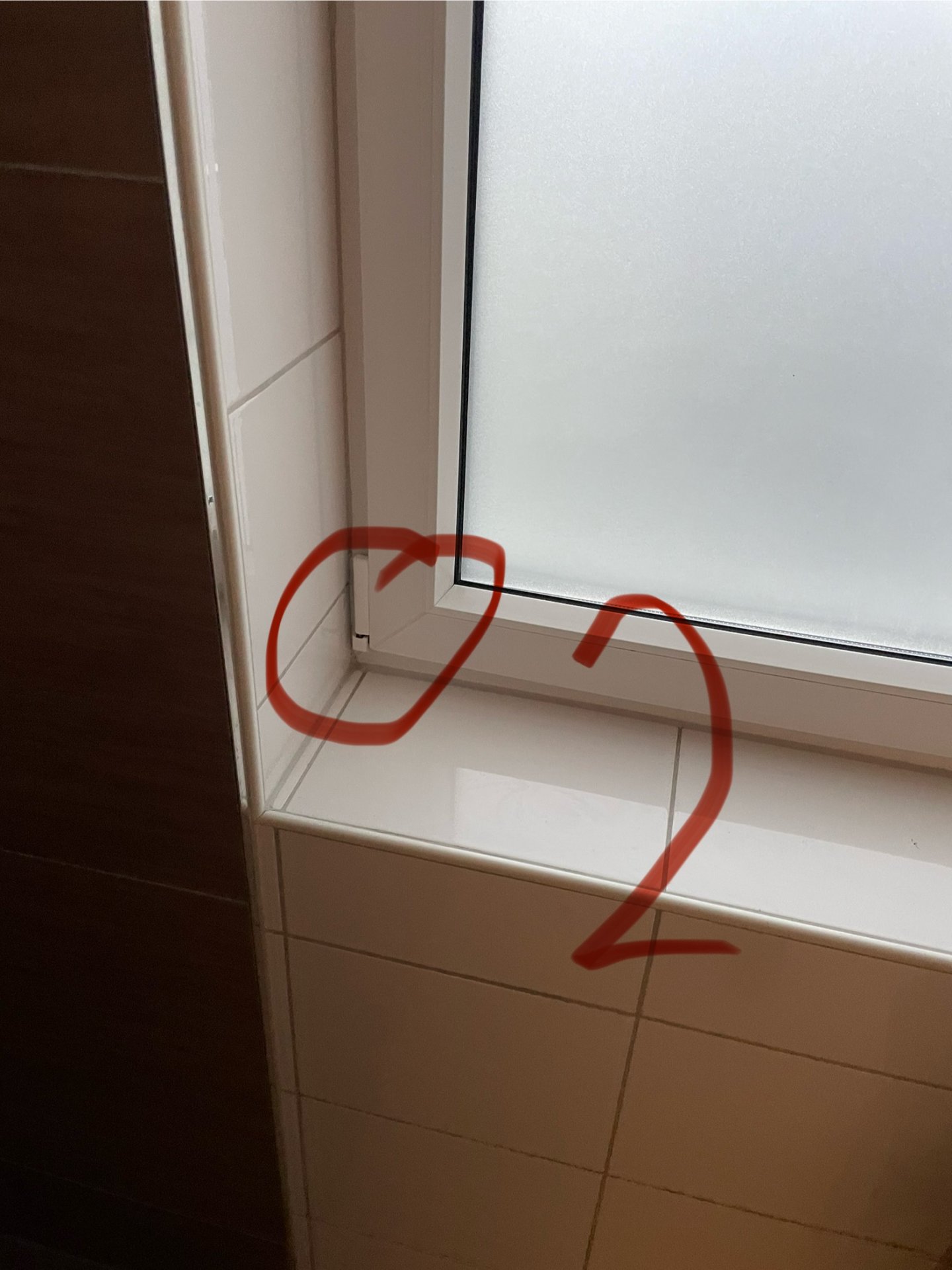

    Bei Bild 2 und 3 kommt ja Wasser wenn regen gegen die Wand kommt… durch 1?

    1. Innen Dichtung im Flügel Anschlag ist im Bereich der Fensterfalzlüfter unterbrochen... das Fenstersystem (2 Dichtungen) braucht immer Innen eine Bessere Dichtung als Außen (Druckausgleich) will sagen bei Falzlüftern muss immer genau nach Hersteller Richtlinie gearbeitet werden damit das Schlagregendicht ist... das war wohl nicht so...
    2. Durch das Einbauen der Außendichtung fehlen außen die Notwendigen Öffnungen für die das verbessert die Schlagregendichtheit ... das System ist immer noch sehr schlecht da jetzt die Innendichtung schlechter ist =der Druckausgleich funktioniert nicht mehr was bei Schlagregen aber sein muss damit das immer noch vorhandene weinige Wasser ablaufen kann.

    Das verstehe ich alles. Aber wie kommt das Wasser links in die Kammer und dann auch hinter die Fliesen?
