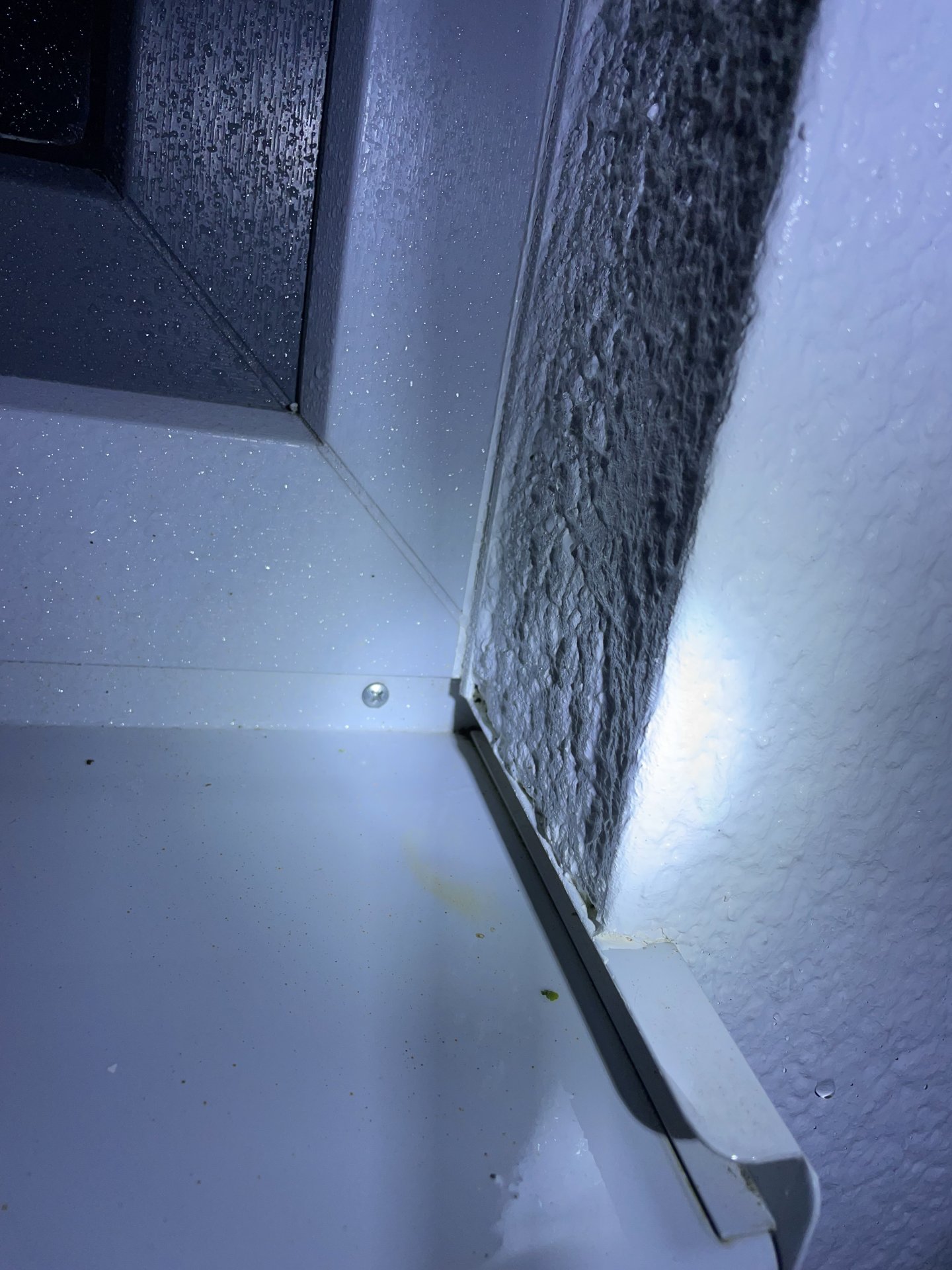

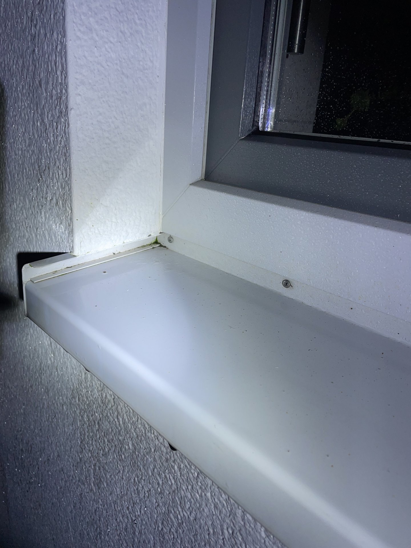

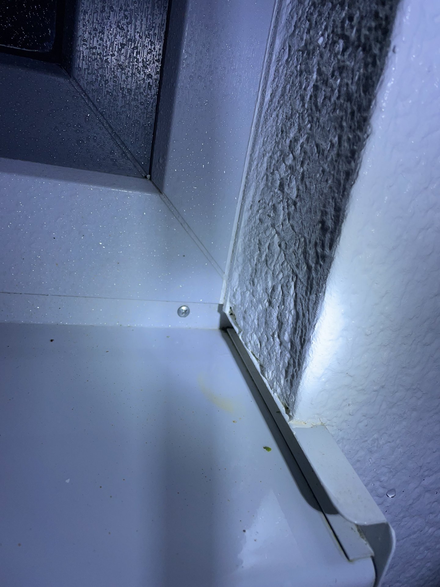

    Hier ein Foto der Fensterbank:

    Gut... das ist aber noch kein Lüftungskonzept!
    ...nicht unten Linkes.... weil Wasser = Waagrecht = Alle nicht entwässerten Kammern voll... weil Prinzip der Kommunizierenden Röhren
    Wenn die Profile seit Jahren oft/ immer voll stehen war da immer zu Hoher ein Dampfdruck vorhanden der einfach durch Dübellöcher und Schraubenlöcher die Feuchteluft reindrückt
    Könnte natürlich sein das da auch irgendwo ein Loch oder Löcher sind ist = Totes Pferd... = Neue Fenster!

    Die Fensterbank ist definitiv nicht Schlagregendicht.... = Schlecht = sowieso ausbauen, wenn Du nicht weißt ob darunter eine funktionierend Wannenförmige 2 Dichtebene ist.

    nordanney
    15.09.2021
    6.255
    3.603
    Niederrhein
    Brauchst Du nicht prüfen. @profil hat doch schon durchs Foto erkannt, dass die Fensterbank Murks ist.
