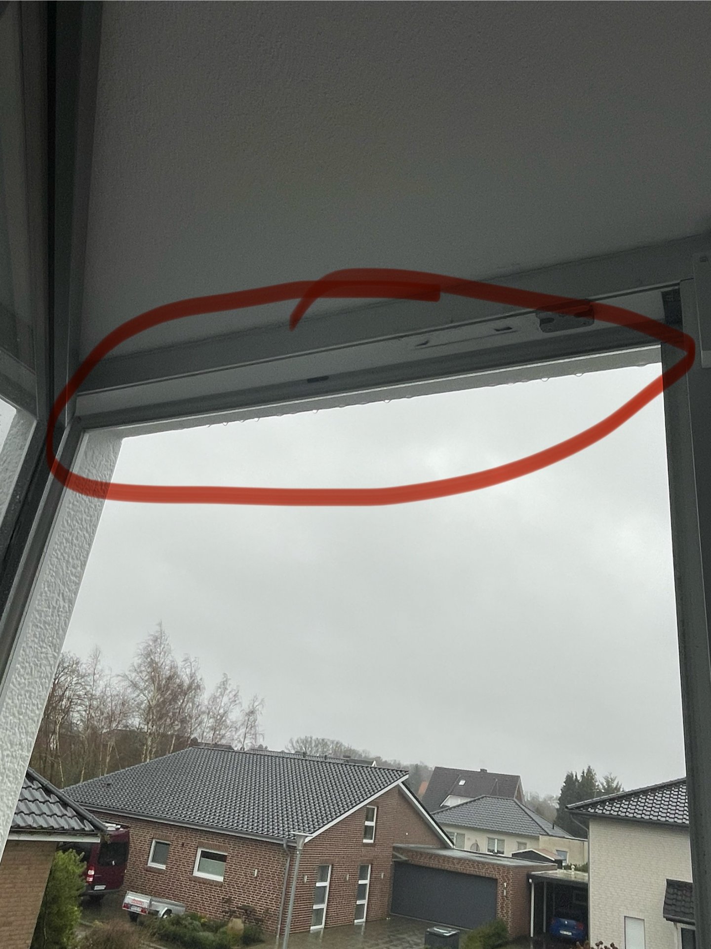

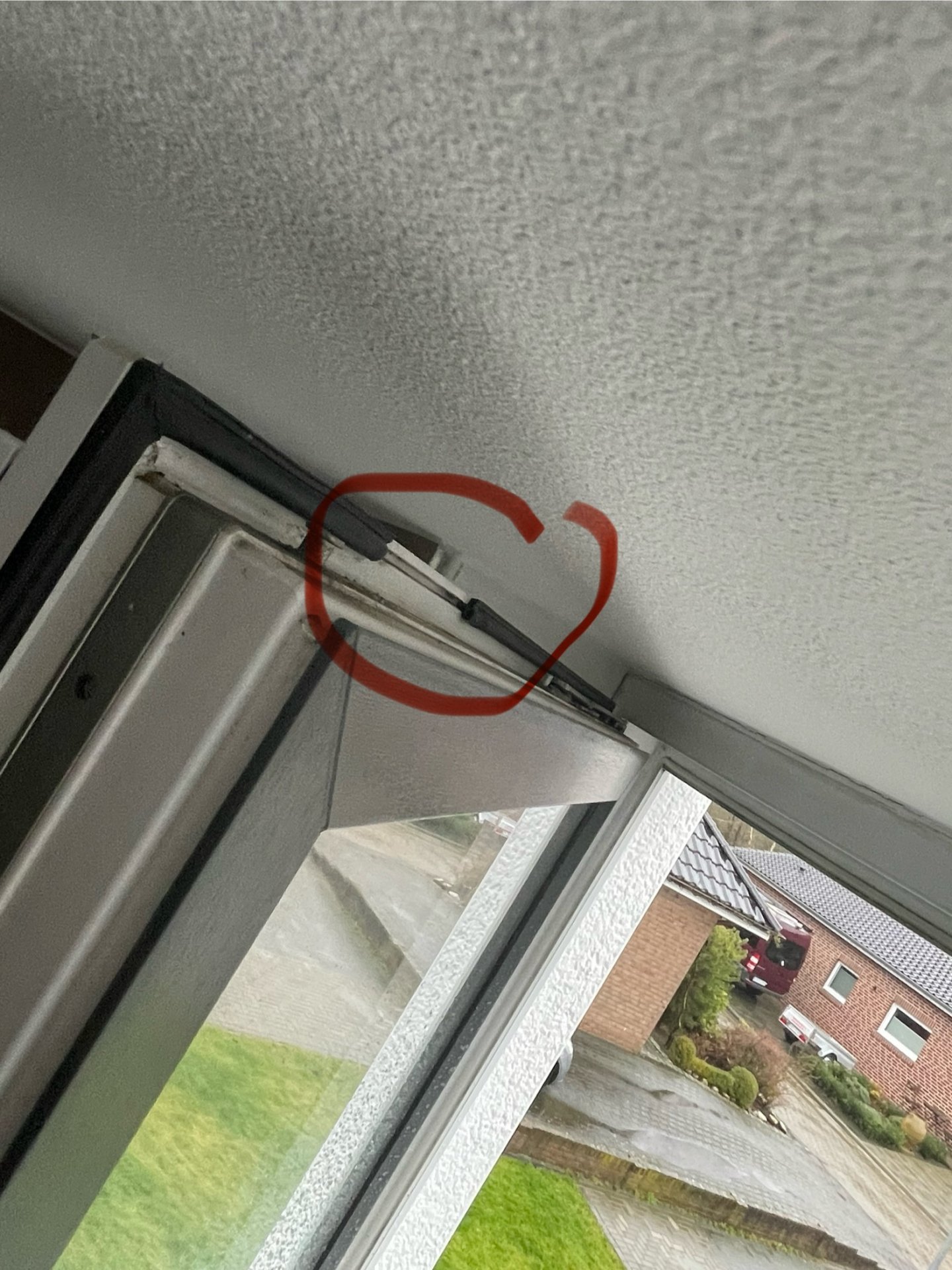

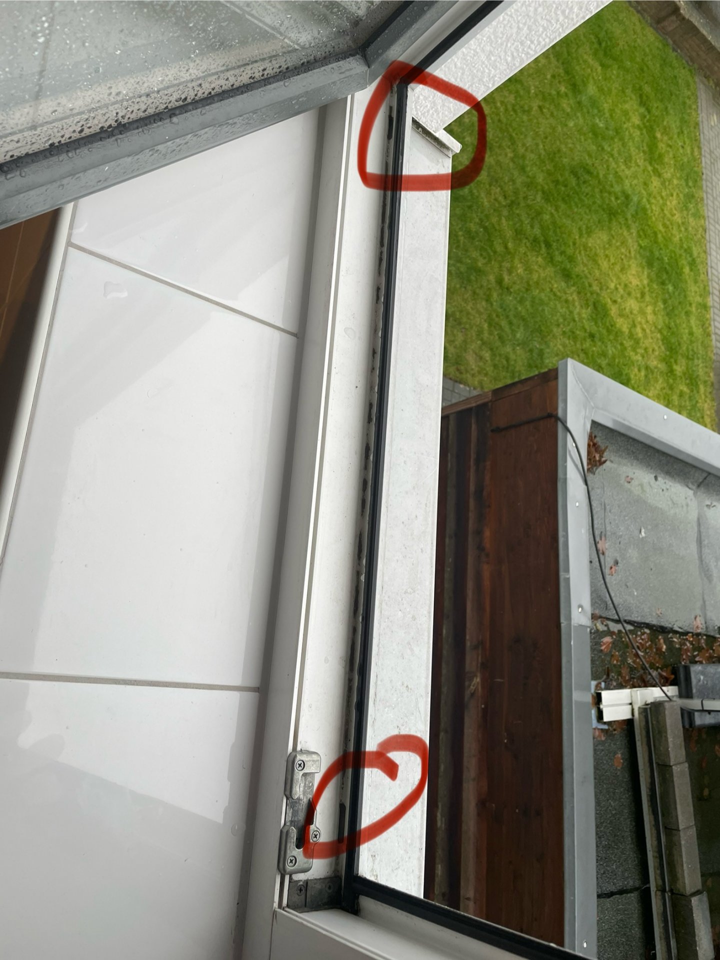

    Guten Morgen,
    habe ich das richtig verstanden das bei dem Rahmen 10 cm Dichtung weg bleiben soll? Kann das Wasser dann da so nicht durch? Im Moment ist das am Fenster ja so wo die Lüftung war.
    Neue Dichtung ist bestellt.

    Meine Glaskugel ist in Topform, hat deine Frage Gestern beantwortet, bevor Du sie Heute gestellt hast... = Falzlüfter Raus (= Ausbauen!) Anschlag Dichtung Flügel = Flügeldichtung Innen Umlaufend ohne Unterbrechungen erneuern.

    Etwas unorthodoxe Lösung:
    Entwässerungsschlitze schließen.
    Dann Loch D=10 mm komplett nach außen durchbohren und einen kleinen Kunststoffschlauch mit Silikon einsetzen, und darüber entwässern. So kann nichts mehr in die falsche Kammer tropfen.

    Wenn die Schlitze im Falz abgedichtet werden und wenn die Profilgeometrie (geht nicht bei allen Profilen) das zulässt kann das vielleicht Funktionieren aber die Lösung hat den Nachteil das Wasser von außen nach innen Drücken kann= Bewässerung = Schlagregendichtheit ehr mäßig... deswegen gibt´s diese "Alte" Lösung (einfach Durchbohren) eigentlich nur (noch) wenn es warum auch immer nicht anders geht.
    Wenn meine Glaskugel recht hat und es wirklich keinen Schaden am Profi gibt dann bringt das, im "Optimalfall", nichts.

    Schon mal überlegt ob es Kondensat sein könnte?
    Mit Infrarotmeßgerät Oberflächentemperatur an verschiedenen Bereichen überprüfen und dann mit Taupunkttabelle oder Software
    überprüfen, ob Kondensat ausfallen kann- auch Luftfeuchtigkeit und Innentemperatur messen
