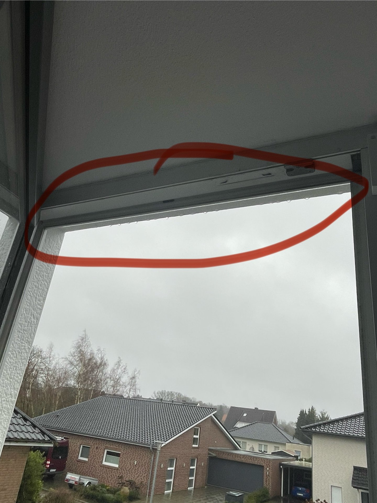

    Nabend! Grad nach Hause gekommen und (es regnet ja nur nur) wieder alles nass vor den Fliesen. Also Wasser in der Wand. Habe nun ein Loch gebohrt. Wenn ich mit dem Stromhalm puste kommt aus dem Loch unter Schanier Wasser…. Kann ich das zur Entwässerung größer machen?

    1. Passenden Außen Anschlag Dichtung umlaufend erneuern. wenn das system nicht bekannt ist Oben waagrecht 10cm Dichtung weglassen = Druckausgleich.

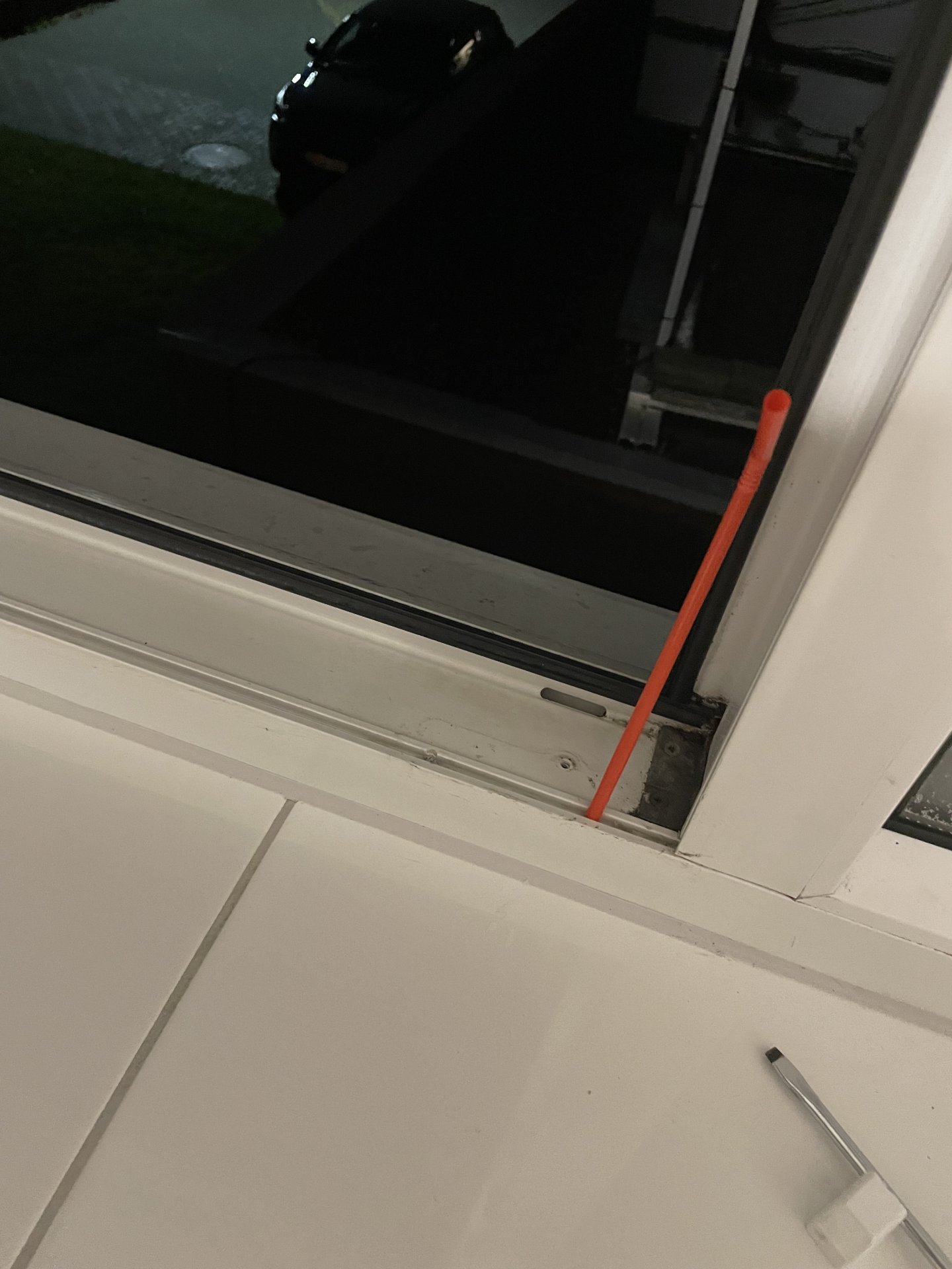

    Die Bohrung die wir vorher gemacht haben (wo der Bolzen unten ist) war ca 4 cm tief.
    Meine Ablauf Bohrung jetzt 1,5 cm wo Wasser kommt.
    hat man ggf hier noch mehr mit beschädigen können?

    Nein .... System = Kunststofffenstersystem = der Kunststofffenstersystemgeber = z.B. Veka, Galan, Rehau, Aluplast... gibt in seinen Verarbeitungsrichtlinien vor was, wie, wo wie oft, wie groß sein soll.

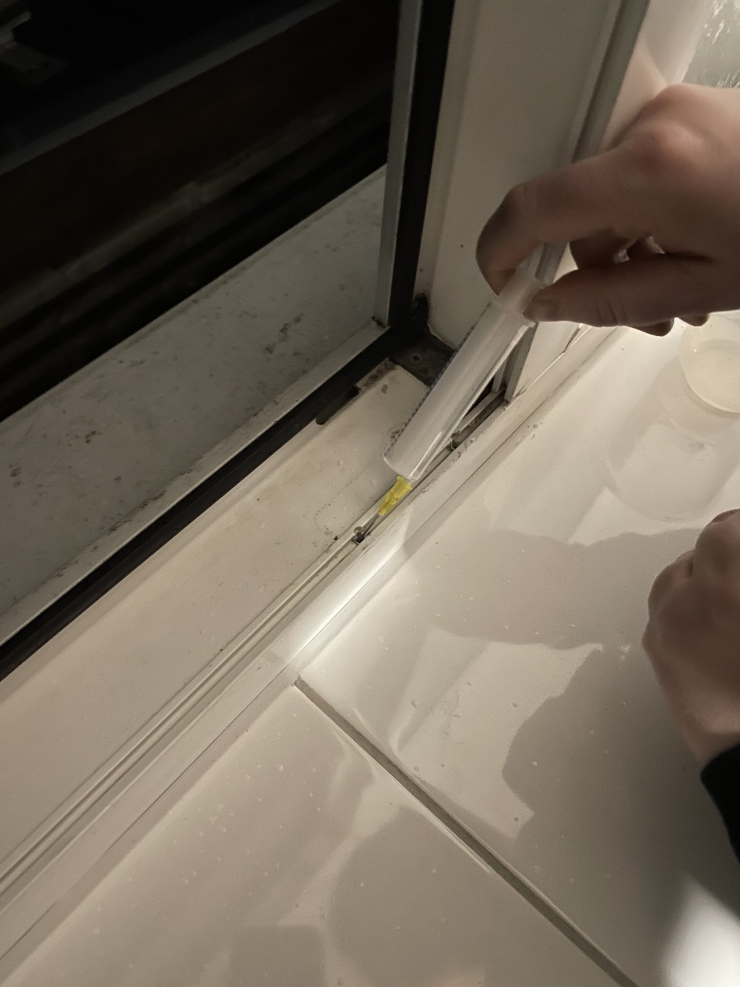

    So haben mal durch die Öffnung unten bei den beiden Bohrungen und links in der von mir gesetzten Bohrung gesaugt. Es kam nur minimal Wasser?
    Muss man dann davon ausgehen, das durch die vordere Zone das Wasser versickert und in die Wand zieht? Und wenn es voll steht aus meiner Bohrung tropft?

    In der mittleren Zone unten Waagerecht war kein Wasser (oberste Schraube vom Halter).

    Ab den 70er bis sagen wir mal den 2000er Jahren gab es (auch noch) Kunststofffenster Systeme ohne außen Dichtung. Diese Systeme wurden als Druckfreie Systeme bezeichnet. Das Heist die Systeme hatten alle außen einen Spalt von sagen wir mal 1 - 3mm wo das Regenwasser ungehindert einlaufen konnte...
    Die Wasserschlitze zur Entwässerung funktionierten Perfekt da es keinen Druckunterschied zwischen Nass Zone im Kunststoffenster und Außen gab...
    Bei Systemen mit Guten (= Anliegenden) Außendichtung und Innendichtungen... ist bei entsprechendem Winddruck der Außendruck höher und verhindert das Wasser aus den Wasserschlitzen unten Ablaufen kann = Fenster nicht Schlagregendicht.
    Durch einen zum Kunststofffenster und Dichtungssystem Passenden Druckausgleich (= z.B. Dichtung oben waagrecht Außen im Blendrahmen fehlt ca. 10cm) wird das Ausgeglichen.
    Das Dichtung fehlt, gibt es jetzt eine 10cm lange Waagrechte "Abtropfkannte".... sollten dennoch einige Tropfen Wasser in die Nass Zone des Fensters gelangen passiert nichts.
    Durch die zusätzliche Belüftung wird die Nass Zone im Fall der Fälle schneller Trocknen... egal wo und warum Wasser in der Nass Zone ist.

    1. Die Spritze soll zum Herausziehen des Wassers senkrecht bis auf den "Boden" reichen...
    2. Immer an allen vorhandene/Erreichbaren Schraubenlöchern "Pump versuche" machen...
    3. Unter der Inneren Nut befindet sich bei vielen Kunststofffenstersystemen Waagrechte Steg/Stege... je nach Schrauben länge kann man hier nicht tief genug eindringen... oder man muss den Schauben Kanal in den Stegen genau treffen, was nicht immer einfach ist...
    4. Personen, die nicht mit Spritzen vertraut sind, sollten erstmal an einem Glas Wasser üben, bis sie die Spritze füllen und Leeren können...
    5. Es sollte die Größte mögliche Passende Spritze und Kanüle verwendet werden um ein Verstopfen z.B. durch schmutz/Rost möglichst zu vermeiden...

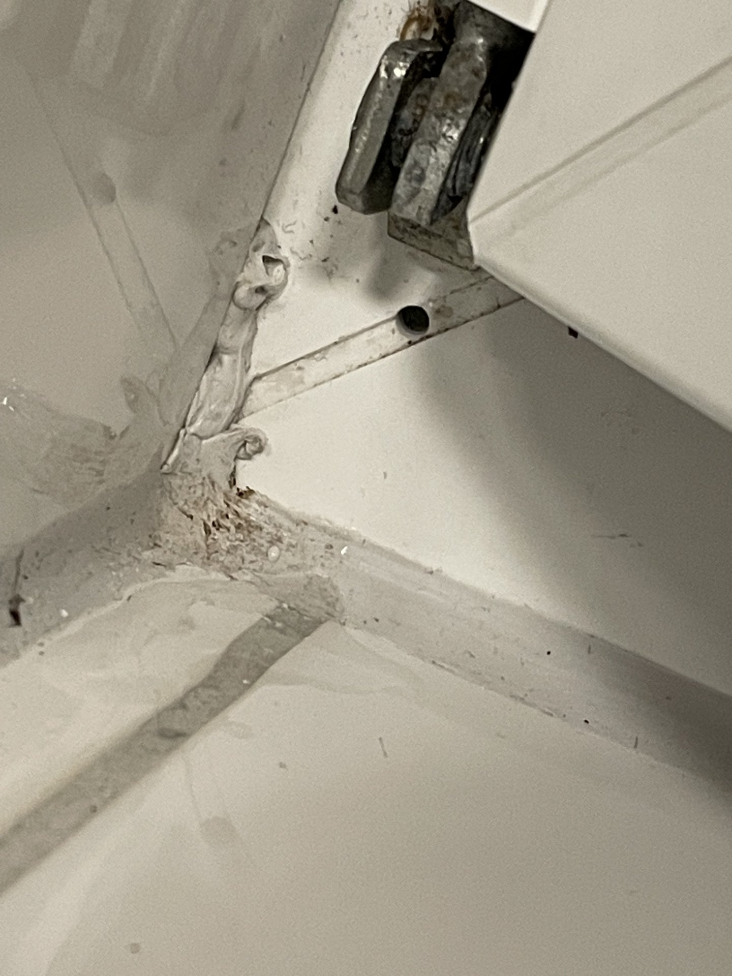

    Glaskugel sagt: ...der das sind Tropfen die Fass zum Überlaufen bringen..
    Wir hatten vor Jahren mal ein Fenster auf dem Fensterprüfstand das wir schon sehr oft ohne Probleme für Dichtungsversuche (=Luft und/oder Schlagregendichtheit) verwendet hatten... wir haben immer geprüft, bis das Wasser durch kam...
    Diesmal kam es anders bei der Luftdichtheitsprüfung (= kein Wasser!) kamen bei 100Pa Winddruck (= wenig Wind) am Ecklager kleine Wassertropfen raus...= das Profil war voll mit Wasser... da wir keinen andren Fehler finden konnten... waren wir uns sicher das die Schrauben von Schließteilen die Ursache waren ...

    Also genau so wie es hier ist.
    Die Schrauben hatten wir auch schon in Verdacht und hatten diese abgedichtet. Aber wie zu sehen ohne Erfolg.
