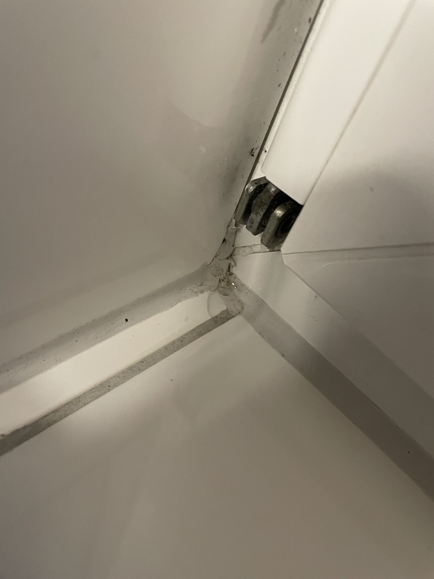

    Die Originalen Dichtungen waren ja in den Ecken verschweißt. Diesen Kunstoff sollte man sicher entfernen damit man die Dichtung umlaufend erneuert werden kann?

    Jain oder es kommt darauf an was für ein System und Baujahr, das ist.... da gibt´s verschiedene Varianten... muss man Ausprobieren was wie am besten geht.
    Gewöhnlich kann man Folgenden Werkzeugen alle Dichtungen ausbauen:
    1. Großes Messer mit Abbrechklinge
    2. Keiner/Dünner/Schmaler Schraubenzieher Flach
    3. Spitzzange.
    4. Dremel Multi mit Kleinem Kugelkopffräser für die Ecken
    - ist grad unsere Wahl. Die Ecken sind voll mit Kunstoff.
    Muss man das Fenster ausbauen um hier die Dichtung lang zu bekommen?

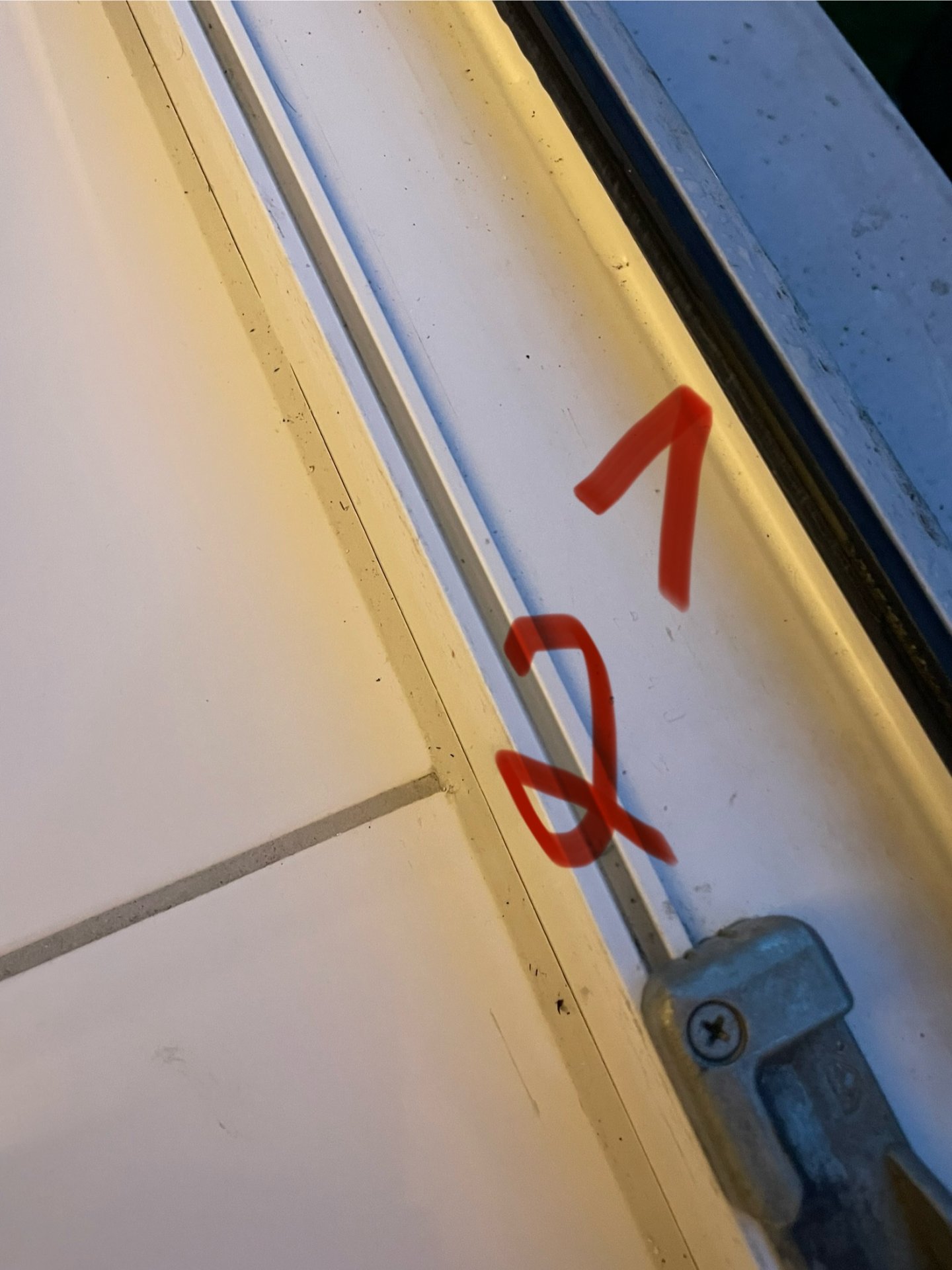

    Guten Abend,
    bei dem Hauptfenster sind nun alle Dichtungen am Rahmen und Flügel neu. Was aber leider noch aufgefallen ist, das trotz geschlossenem Fenster an einer Seite ein Feuerzeug aufgrund der Zugluft ausgeht. Und Fenster ist eingestellt…
    So kann der besagte Druck ja nicht richtig funktionieren?!

    Ja das sehe ich auch so.
    1. Falsche Dichtung?
    2. Außendichtung zu Dick?
    3. Innen Dichtung zu Dünn?
    4. Schließteil Position falsch? = egal was Du einstellst es ändert sich nichts...
    5. Überdeckung ausreichend? = Dichtungsauflagebreite des Flügels auf den Blendrahmen Innen.
    Was tun:
    1. Dichtung außen Rausmachen... Funktion Innen Dichtung Prüfen... mit Blatt Papier.
    2. Mit Spitzem Bleistift auf malerkreppband glatt Markieren wie viel Überdeckung vom Flügel auf den Blendrahmen Innen vorhanden ist = soll 8mm (Max 10mm, Min 6mm gewöhnlich noch Ok).
    3. Schließteil Position Prüfen... für Laien nicht einfach... weil sie nicht wissen, was wo wie tief reinlaufen soll = "Fotoknete" ins Schließblech Drücken Fenster schließen (=Griff Stellung "zu") und nach dem Öffnen vom Abdruck/Schließteil ein Foto machen und einstellen...

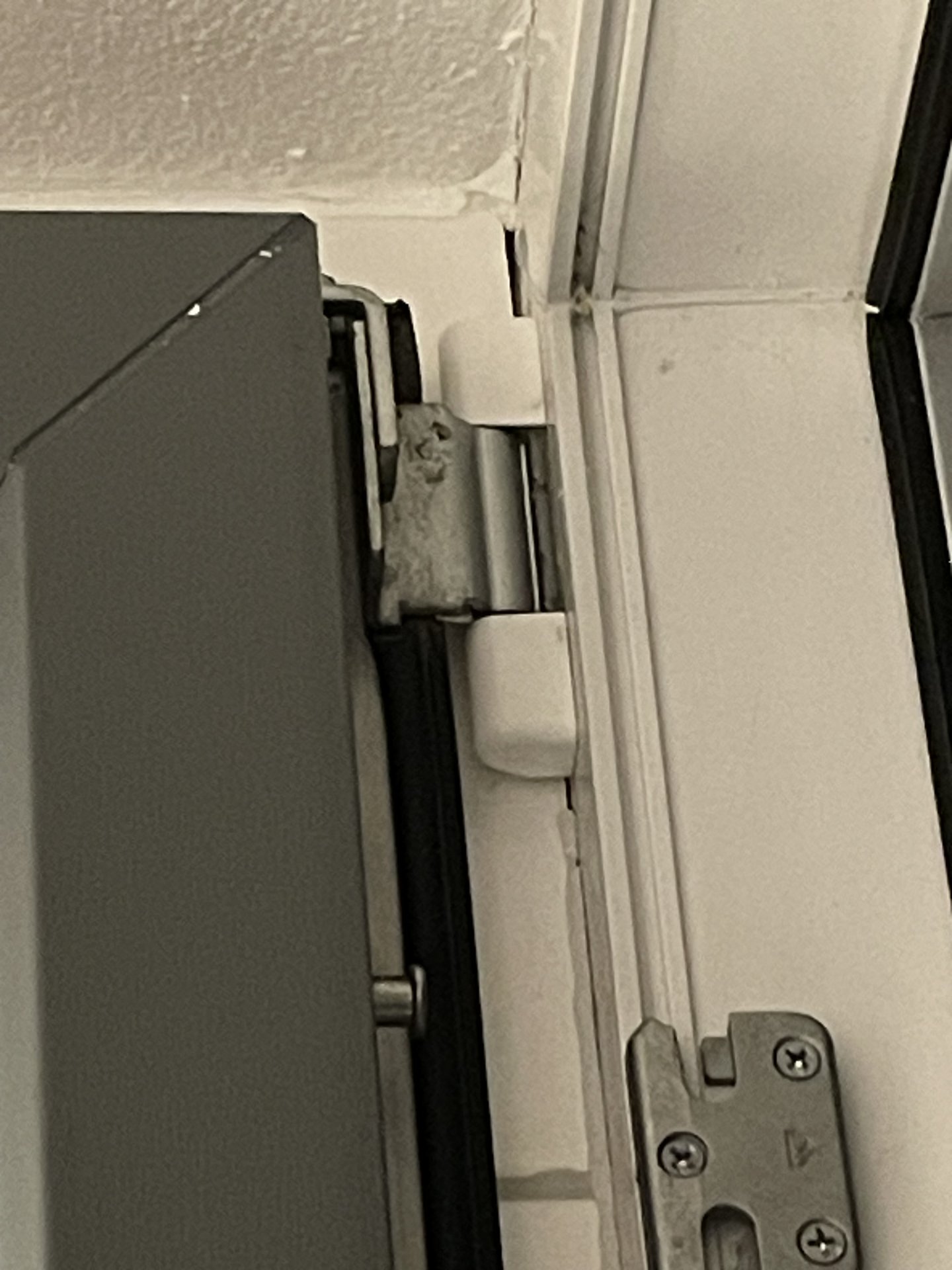

    Nabend!
    Die Dichtung ist identisch wie die alte. Gefühlt minimal größer (der Runde Teil der sich aber eindrückt). Hatte das extra angefragt welche ich haben muss. Im Rahmen und am Flügel war die gleiche. Nur der Farbunterschied.
    Es war noch einer von einer Fenster Firma da.
    Das wäre soweit gut auch das wir es in eins gelegt haben. Das die eine Seite zu viel Wind kam (bzw. zu weit absteht) hatte er bemerkt und nachgestellt. Aber wie ich ja jetzt gemerkt habe zu wenig. Bzw geht nicht mehr?!
    Der Flügel ist auch noch unten leicht gebogen. Das sehe ich als Laie auch direkt…
    das sieht nicht mehr so ideal aus.
    Das andere müsste ich morgen mal testen.
    Es kommt vor als ob der Flügel krumm ist.

    Jain es gibt nur sehr, sehr wenige Systeme wo mit verschweißten Dichtungen, die genau baugleich sind... die unterschied sind gering aber entscheidend... bei nach gebauten nicht Originaldichtungen bin ich da immer vorsichtig.
    Systemgeber oder Anbieter im Internet haben für Einige (nicht alle) Systeme Alternative EPDM "Anschlag/Reparatur/... Dichtungen" im Programm die nur umlaufend verbaut werden können und völlig anders aussehen (die sind wirklich oft baugleich in Flügel und Rahmen) sofern sie halt Passen.
    Ich erkläre jetzt nicht, warum das so ist.... nur so viel, wenn die Dichtungen nicht Passen dann wirds nicht dicht...:bef1005:
    Entweder das Pferd ist wirklich tot = warum auch immer zu viel verzogen = mit Beschlag und Dichtungen nicht mehr hinzukriegen = wirtschaftlicher Totalschaden.
    Oder du kannst (noch) was mehr oder weniger Einfaches/teures machen/machen lassen:
    1. Andere Dichtungen die das (vielleicht) ausgleichen können.
    2. Schließblech Position stimmt nicht = versetzten/einstellen.
    3. ROTO NT umrüsten/aufrüsten z.B. zusätzliche Schließteile... das ist aber nichts für Laien und kostet echt Geld.

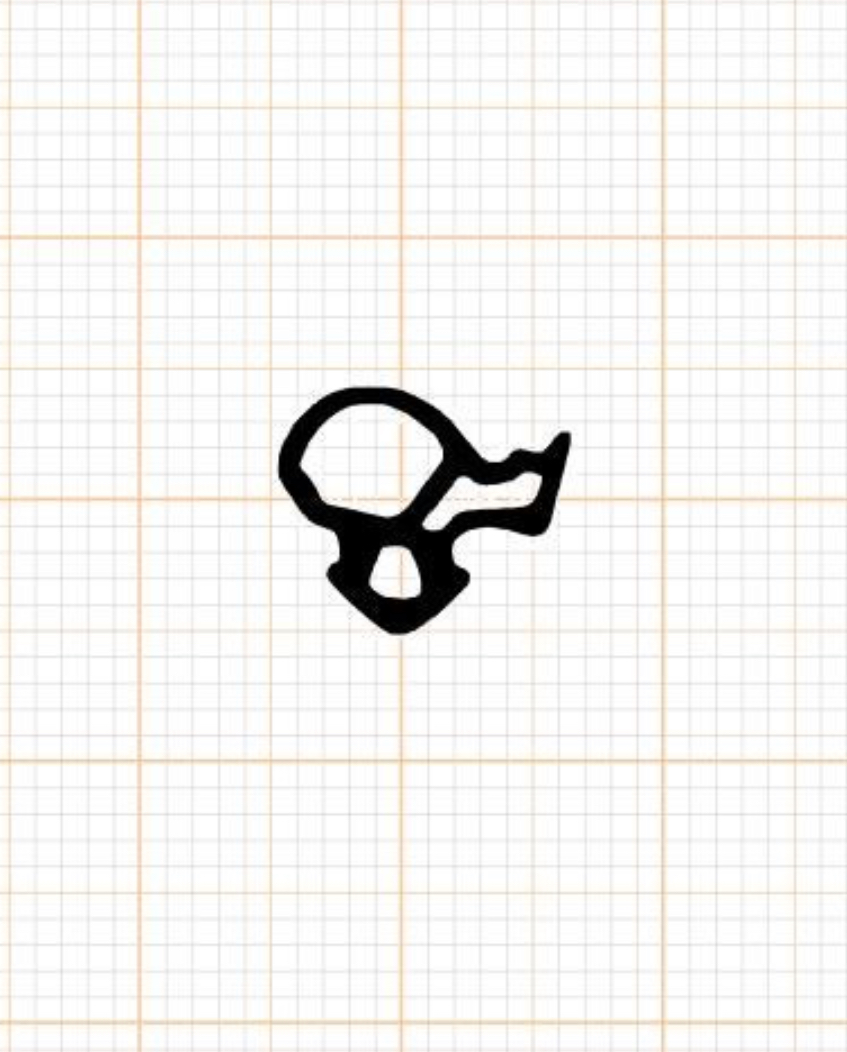

    Aber irgendwie wundert es mich dann doch, weil das Gäste WC Klo ist ja mini im Vergleich. Und hat die selben Probleme…
    Diese Dichtung ist verbaut. Kann man denn eine andere Variante nehmen?

    Genau diese Dichtungsform meinte ich!
    Diese Form war mal sehr "in" hatten viele Systemgeber in "X" Varianten... die (meist) nicht miteinander kompatibel sind. Natürlich gibts da auch viele Nachmacher Dichtungen im Netz... in unterschiedlichen Qualitäten.
    Wenn das Fenster jetzt "Gefühlt" eindeutig schlechter ist als vor dem Dichtungstausch hast Du Pech gehabt.
    Wenn es "Gefühlt" (etwas) besser ist würde ich das erstmal abwarten und beobachten/testen was Passiert... es besteht ja noch eine kleine Chance... wie gesagt das Pferd scheint wirklich tot zu sein.
    Nur wenn man das System kennt, kann man gezielt nach Reparatur Dichtungen für "dein Fenster System" suchen...
    Eine Garantie das das Funktioniert gibt´s nicht = erst mal nur die Menge für 1 Fenster bestellen und 1 Fenster Testen.

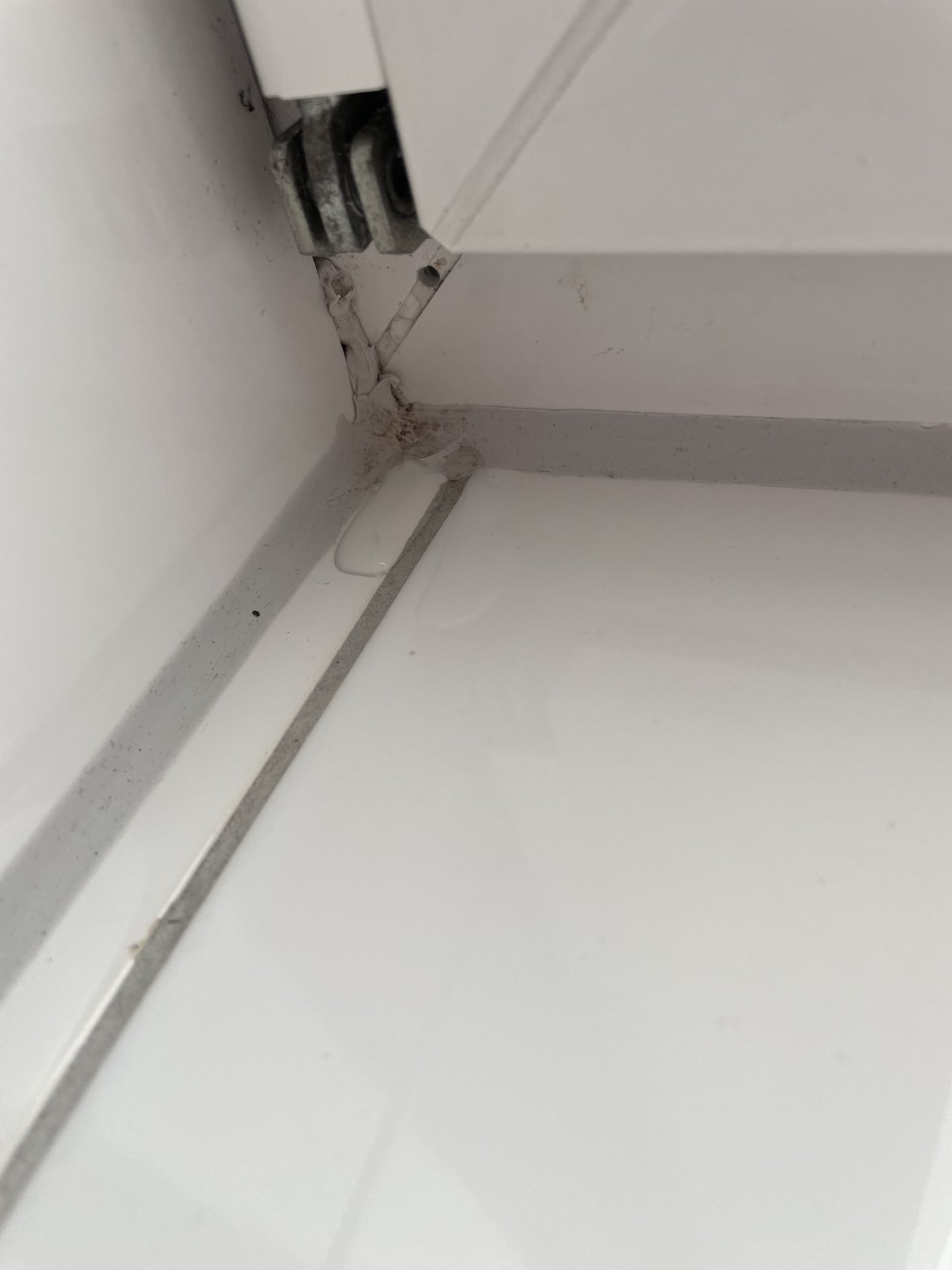

  14. #134 FensterLeck, 01.01.2024
    FensterLeck
    FensterLeck
    03.08.2023
    131
    Frohes neues Jahr.
    Alles klar vielen Dank. Werde dann mal eine bestellen.
    So sieht es im Moment leider noch aus bei der Bohrung.

    Ich kann von außen nicht erkennen, ob eine Dichtung (noch) funktioniert.... :bef1006:
    UV = Sonne und Wetter machen auf Dauer (fast) alles kaputt.... wenn die außen Oberfläche "Verwittert" bedeutet es nicht das die Dichtung hinüber ist.

    Ok da haben Sie recht. War mir auch aufgefallen ist das in der Rinne ganz vorne immer Wasser steht wenn es geregnet hat?
    und obwohl es seit Stunden trocken ist kommt immer noch Wasser durch…

    Wundert mich nicht weil:
    1. Der "Wasserspeicher" wurde "überfüllt" und kann nur langsam ablaufen.
    2. Winddruck...
    Um ein Überfülltes "Fass" (Wegen Oberflächen Spannung) zum Überlaufen zubringen reicht ein Tropfen... aber wenn es überläuft, kommt viel mehr Wasser, weil die Oberflächen Spannung weg ist und das Wasser abläuft bis....
