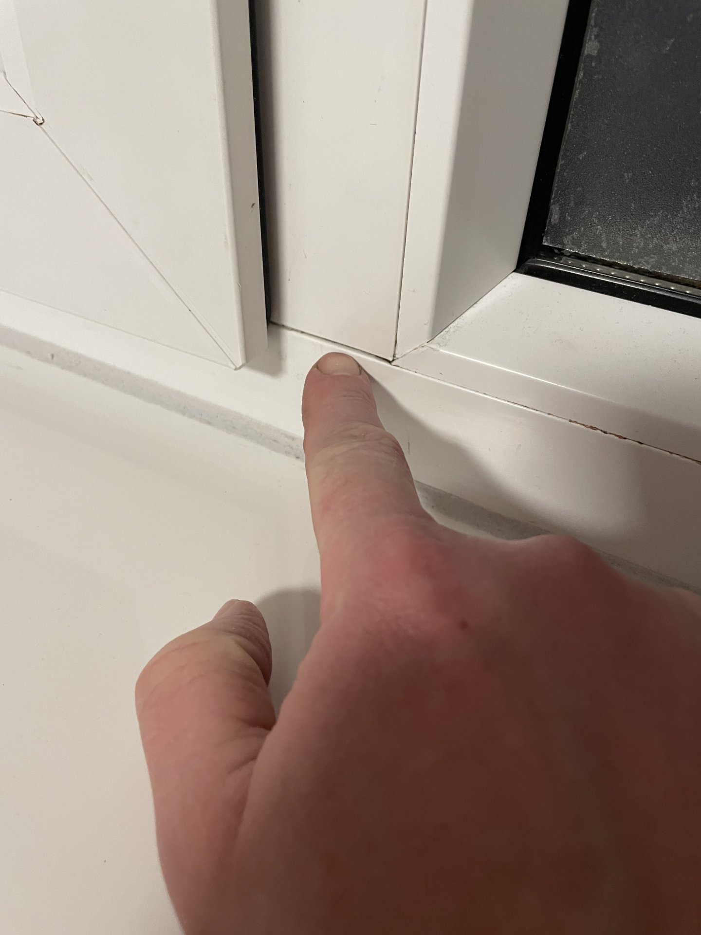

  4. #144 FensterLeck, 02.01.2024
    FensterLeck
    FensterLeck
    03.08.2023
    131
    Alles klar vielen dank. Die neue Dichtung ist bereits versendet. Wir haben im moment die Dichtung in den Ecken mit der Zange eingeschnitten? Auf dem Video macht er das nicht.
    Im moment läuft ja fast durchgehend Wasser aus der Bohrung. Wenn das mit der Dichtung nun nicht den Erfolg bringen sollte, bleibt mir dann nur noch der Austausch des Fensters bzw. erstmal die "nicht zu empfehlenden" Bohrungen mit Schlauch?

    Die Dichtung, die Du im Moment verbaut hast (Siehe dein Foto #129) ist "Verschweißbar" wird gewöhnlich im Werk bei/nach der Produktion der Profile mit eingebracht. Der Fenster Herstellern baut die Fenster.... und verschweißt die Dichtungen mit den Profilen in einem Arbeitsgang...
    Bei einer Reparatur = Austausch mit (Weigehend) Baugleicher Dichtung kann man aber technisch bedingt gewöhnlich nicht "Schweißen"... und bei der Dichtungsform geht umlegen nicht.... man kann bei der Dichtungsform z.B. ausschneiden = beste Lösung = nichts falsch gemacht!
    Bei der Neuen Flügel Dichtung (Andre Form...) könnte(?) das so gehen wie im Video aber Vieleicht braucht es auch einen (kleinen?) ausschnitt mit deiner "Klinkzange" das kann ich dir nicht sagen... es gibt da wie gesagt alles mögliche im Markt... =kommt auf die Größe/Form und Material der Dichtung an.

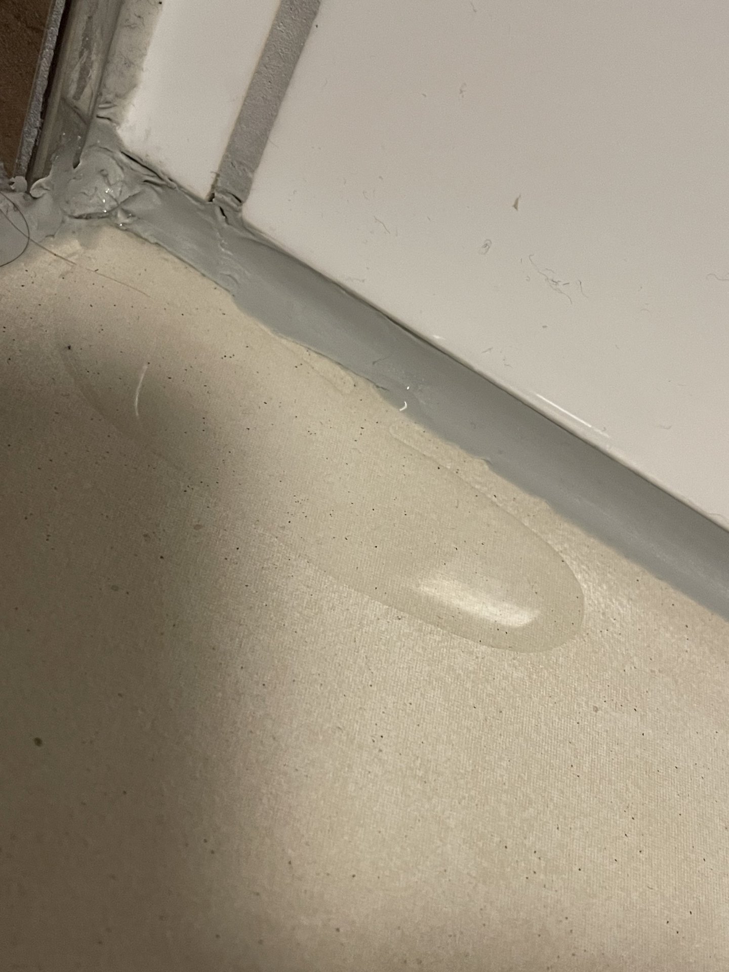

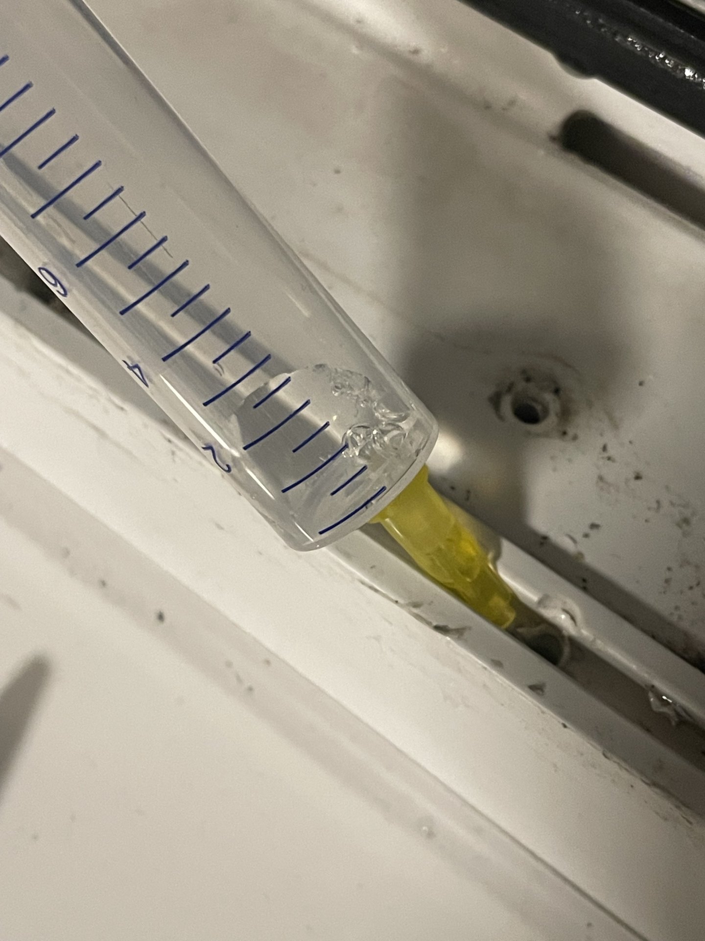

    Nabend. Aus dem Loch kam trotz des extremen Regen heute nichts. Jedoch durch die Wand… ist das nicht seltsam?
    Kammer vorne siehe Spritze.

    Nabend. Neue Dichtung ist komplett umliegend eingebaut und Fenster liegt überall gut an. Jetzt warte ich mal ab. Danke!

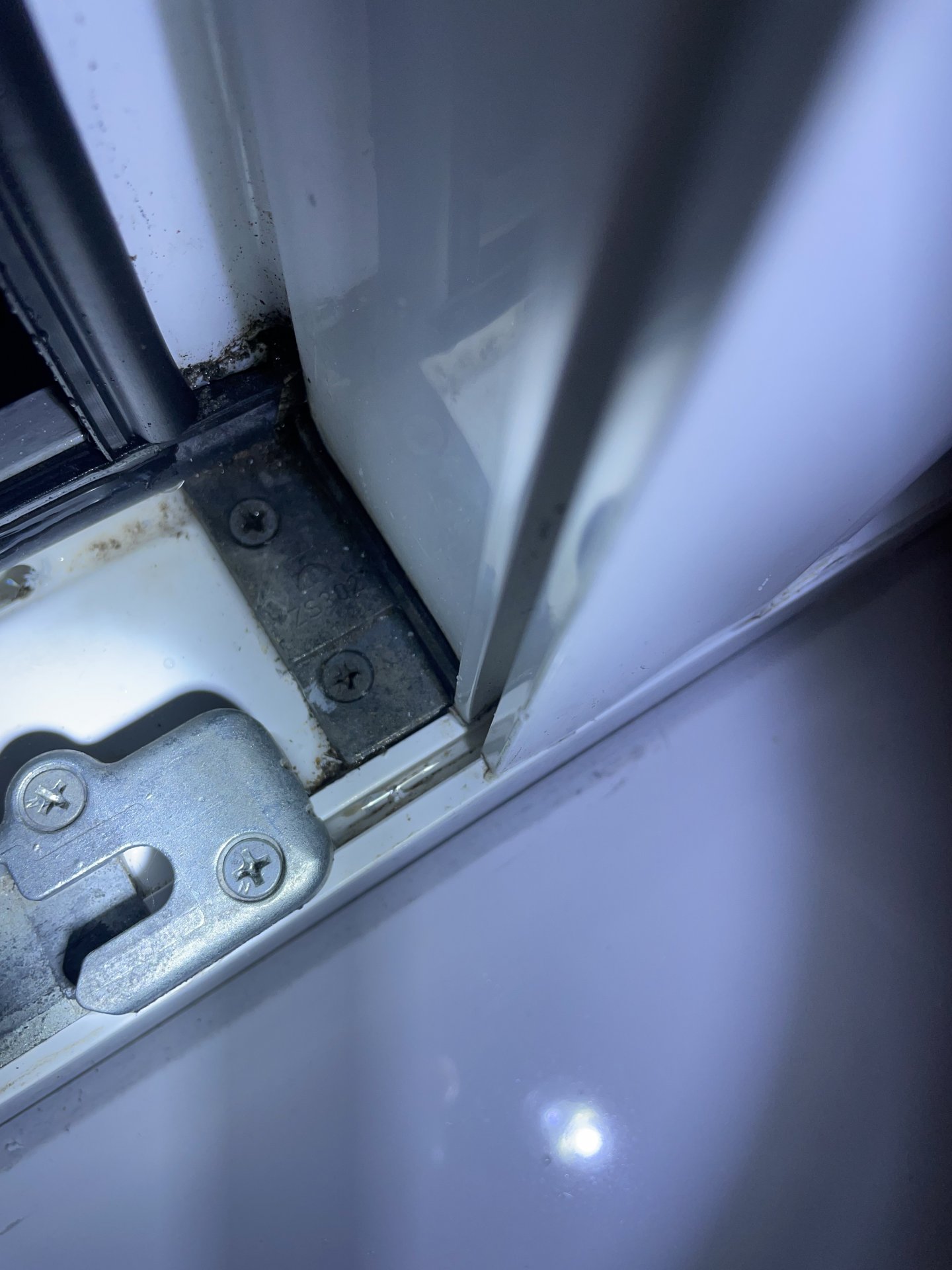

    1. Nur die Schrauben der Schließteile in Zone 1
    2. Komplett rausdrehen
    3. Neutral silicon in/auf die Schraubenlöcher im PCV machen
    4. Wieder rein drehen.
    5. Zone 2 beobachten, ob Wasser in die Nut kommt...

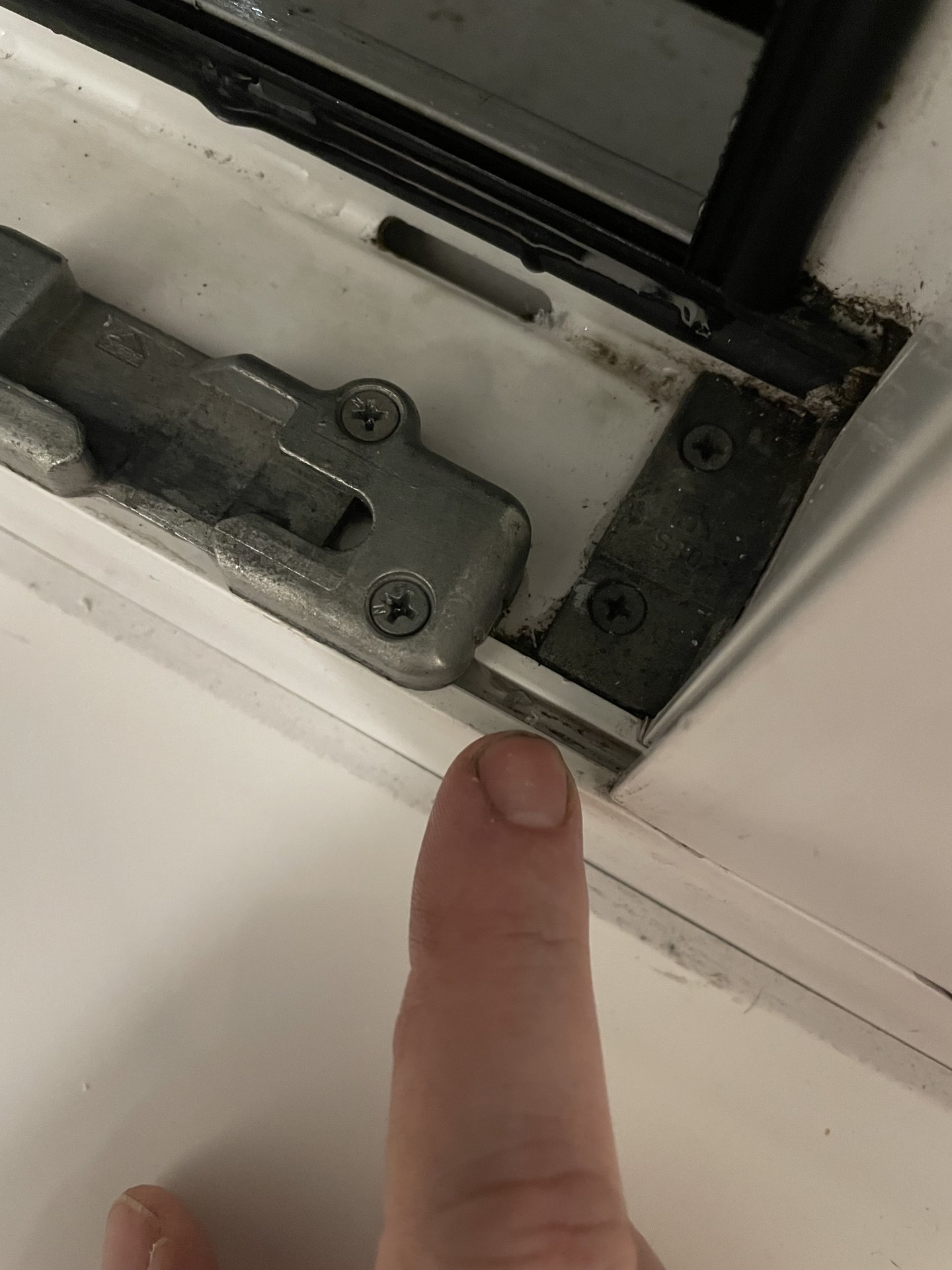

    Schönen guten Abend! Jetzt wo es wieder ordentlich regnet und stürmt kam wieder Wasser durch die Wand. Jedoch nicht mehr aus meiner Bohrung…. Hilft jetzt nur noch Löcher bohren für den Ablauf?

    Wasser in Zone 2?
  13. #153 FensterLeck, 23.01.2024
    FensterLeck
    FensterLeck
    03.08.2023
    131
    Links in Zone Nix. Rechts neben Halterung wohl. Neue Dichtung ist gut.
  14. #154 FensterLeck, 23.01.2024
    FensterLeck
    FensterLeck
    03.08.2023
    131
    Bei der Bohrung nix zu sehen wegen Wasser.

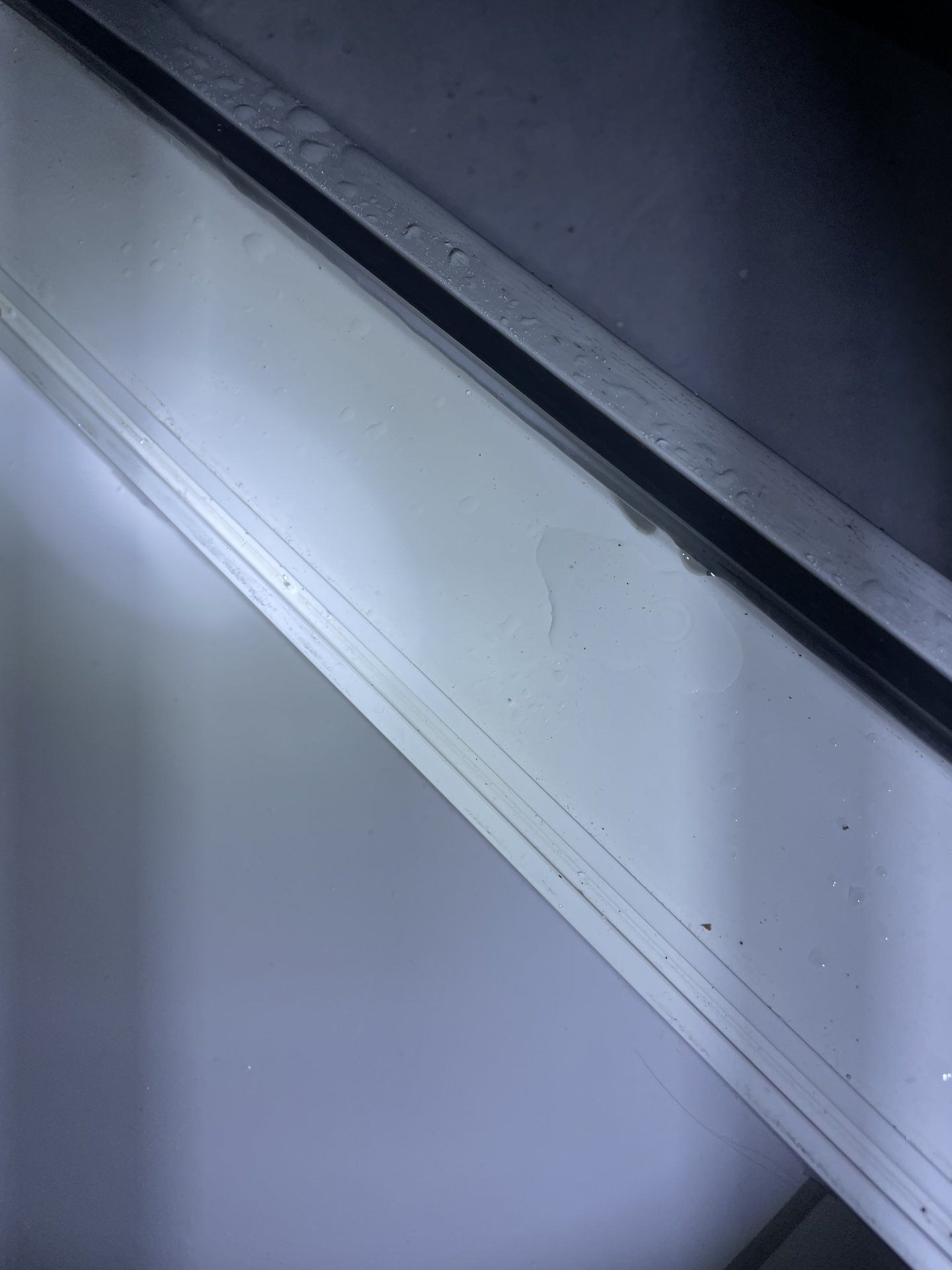

    Kannst Du mal die Glashalteleiste an der Festverglasung unten ausbauen?
    Ist das Wasser unter dem Glas?
    Ist da Wasser in Zone 2?

    Müsste ich mir jemanden zur Hilfe kommen lassen. Aber ich gehe davon aus das in Zone 2 Wasser ist siehe ja Bild. Es kommt teils auch Wasser in der Mitte beim Träger.

    Da stand damals auf jedenfall Wasser unter dem Glas wo wir die Leiste mal raus hatten. Deswegen wurde von außen unten neu mit Silikon abgedichtet.
