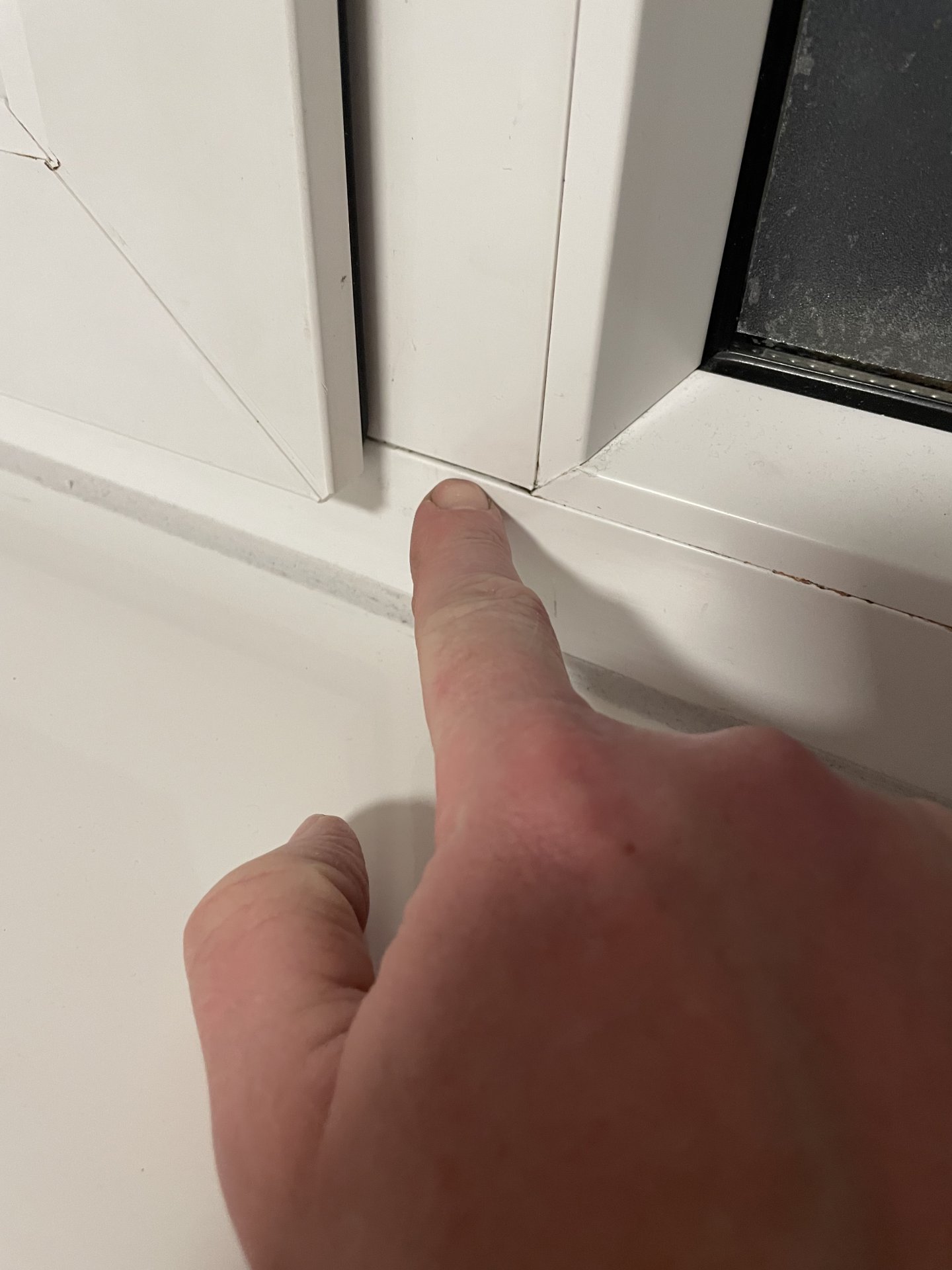

    Ich Denke das die Wand sowieso schon länger nass ist. Das wird nicht schnell trocken... das braucht viel Zeit.
    Wenn das Fenster erstmal dicht ist haben wir eine Quelle trocken ... aber es werden mehrere Quellen sein ...

    Weiß grad einfach nicht was ich noch machen kann bevor die Wand noch voller läuft.
  3. profil
    profil
    09.01.2011
    2.075
    959
    Tischlermeister
    Lauterbach
    Träger = Pfosten?
    Glasleiste muss Raus... und Prüfen .. und alles trocken machen.

    Und wenn da Wasser steht? Da stand damals was. Ja Pfosten. Ja siehe Bild.

    Da ist doch ein Spalt? Kannst Du mit einer Fühlerlehre mal messen?
  6. #166 FensterLeck, 23.01.2024
    FensterLeck
    FensterLeck
    03.08.2023
    131
    Das habe ich mit Silikon zu gemacht den Spalt (durchsichtig).

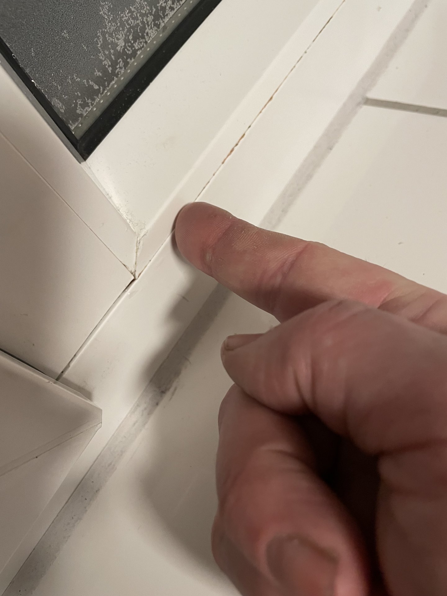

    Wieso kommt dann Wasser an der Stelle?
  8. #168 FensterLeck, 23.01.2024
    FensterLeck
    FensterLeck
    03.08.2023
    131
    Sorry meinte bevor ich das gemacht habe.

    Auf jedenfall stand Wasser unter der Scheibe wo wir damals die Leisten von innen neu gemacht haben. Da die Dichtungen total fies waren.
  10. #170 FensterLeck, 23.01.2024
    FensterLeck
    FensterLeck
    03.08.2023
    131
    Da kommt Wasser wenn ich mit dem Finger ran gehe… also steht hier Wasser.

    Die Glashalteleisten sind Neu? Seltsam... dazu muss man aber das System kennen ... oder wurde da was mit Absicht verändert? z.b wir bauen da einfach eine dickere Glashalteleiste ein... damit wir mehr Anpressdruck haben?
    Glasdichtung Außen Alt/hart/kaputt/...? einfach Silicon drüber... super Seltsam...
    Das Pferd ist wohl doch tot...

    Nein die Leisten sind alle original neu gekommen weil die Dichtungen nicht mehr schön ausgesehen haben. Die Scheibe ist nur unten von außen mit Silikon abgedichtet worden?!

    Bringt es noch was die komplett abzudichten und muss ich Abläufe Bohren?
    seltsam das jetzt hier mehr Wasser kommt….

    Sind bei der Festverglasung im oberen Bereich eigentlich Entlüftungsbohrungen?

    Kann ich grad nicht sagen. Müsste ich schauen. Ober denke das wird ja nicht das Hauptproblem sein!?

    Wenn von außen das Wasser in den Glasfalz reinkommt in und nicht mehr raus kann weil von oben kein Druckausgleich stattfinden kann, schon.

    dann muss es ja aber noch irgendwie in den Rahmen unten kommen!?

    Normal müsste die Scheibe raus... dann kannst du sehen/prüfen.... und die Glasdichtung Außen Tauschen.
    Könnte sein... Könnte auch sein das nichts mehr Ablaufen kann weil unten alles verschmutzt ist oder weil die Schlitze im Falz fehlen oder weil die Klötze davor sind oder...?

    Die äußere Dichtung ist definitiv nicht dicht. Das wäre die erste in meinem Leben die dicht wäre.
