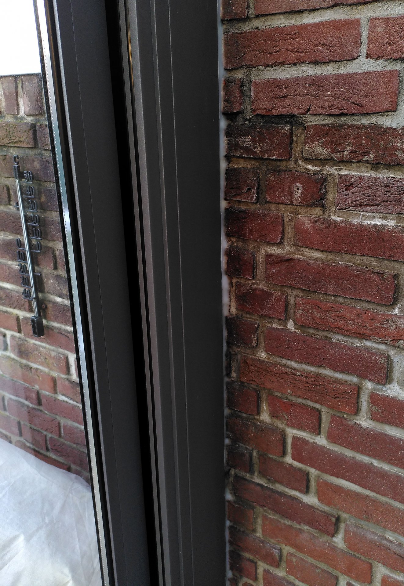

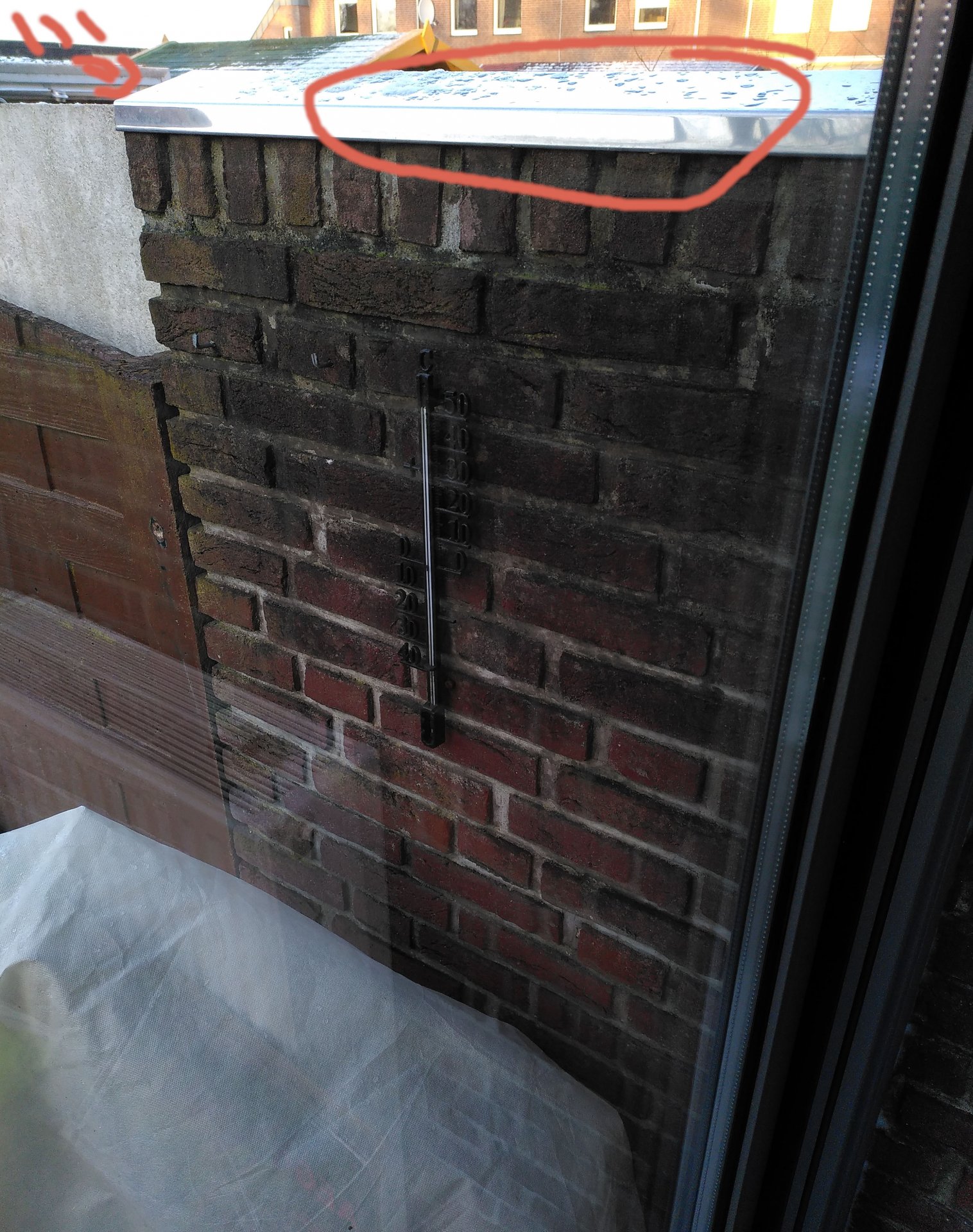

    Hallo liebe Bauexperten,

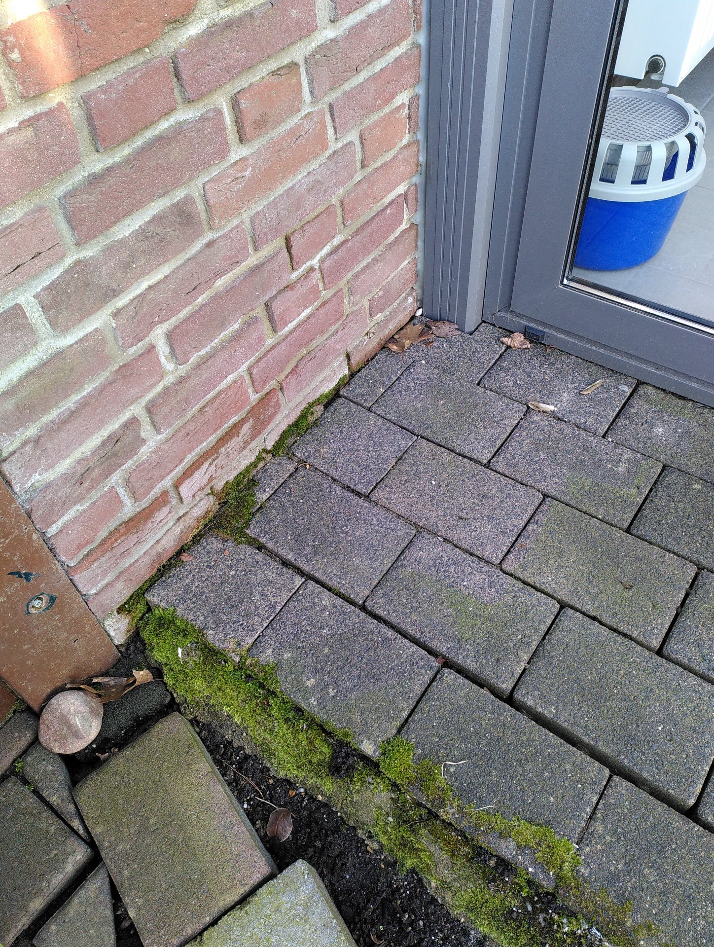

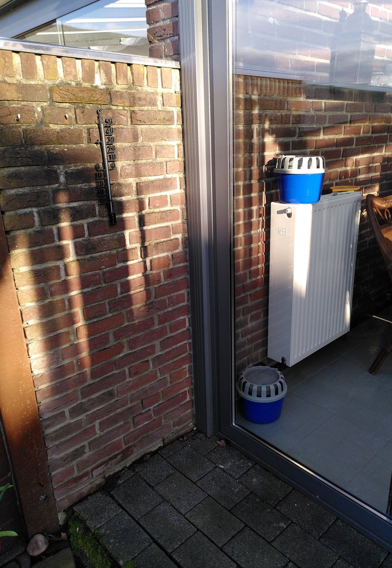

    meine Frage bezieht sich auf eine Wand im Wintergarten, die Feuchtigkeit (vermutlich) von außen zieht.
    Eckdaten Wintergarten:
    - 10 Jahre alt
    - ca. 15qm²
    - Aluminiumkonstruktion
    - 2 Wände mit großen Glasflächen, die anderen beiden Wände aus Stein
    - Glaswände mit doppelter Verglasung; Dach einfach verglast
    Problem:

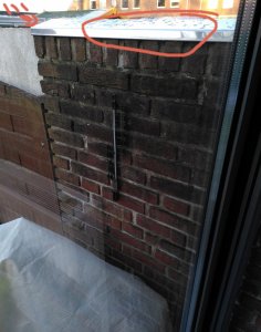

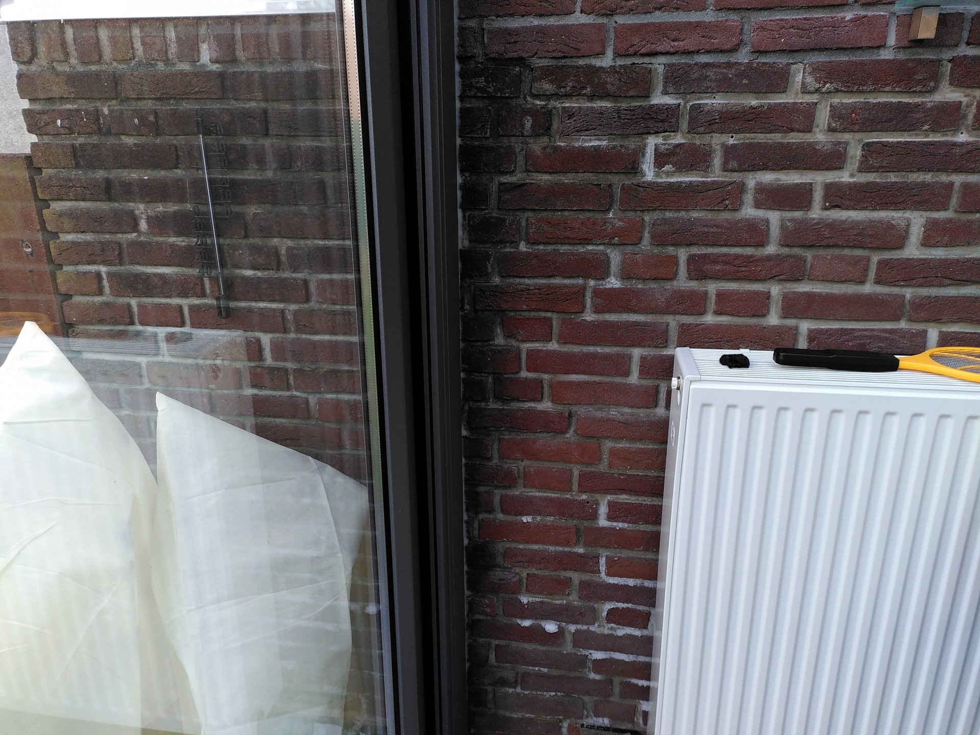

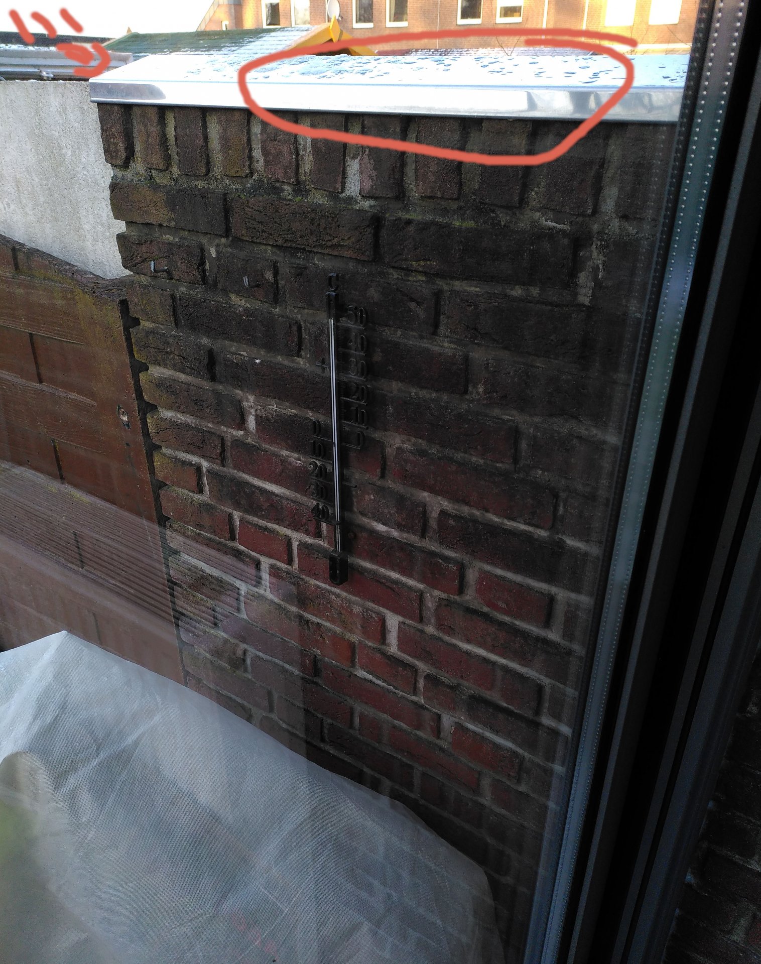

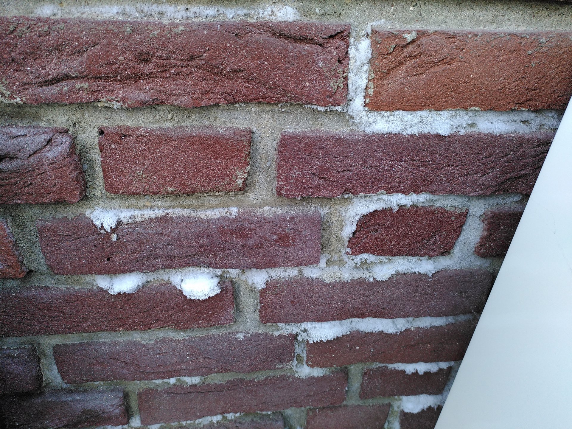

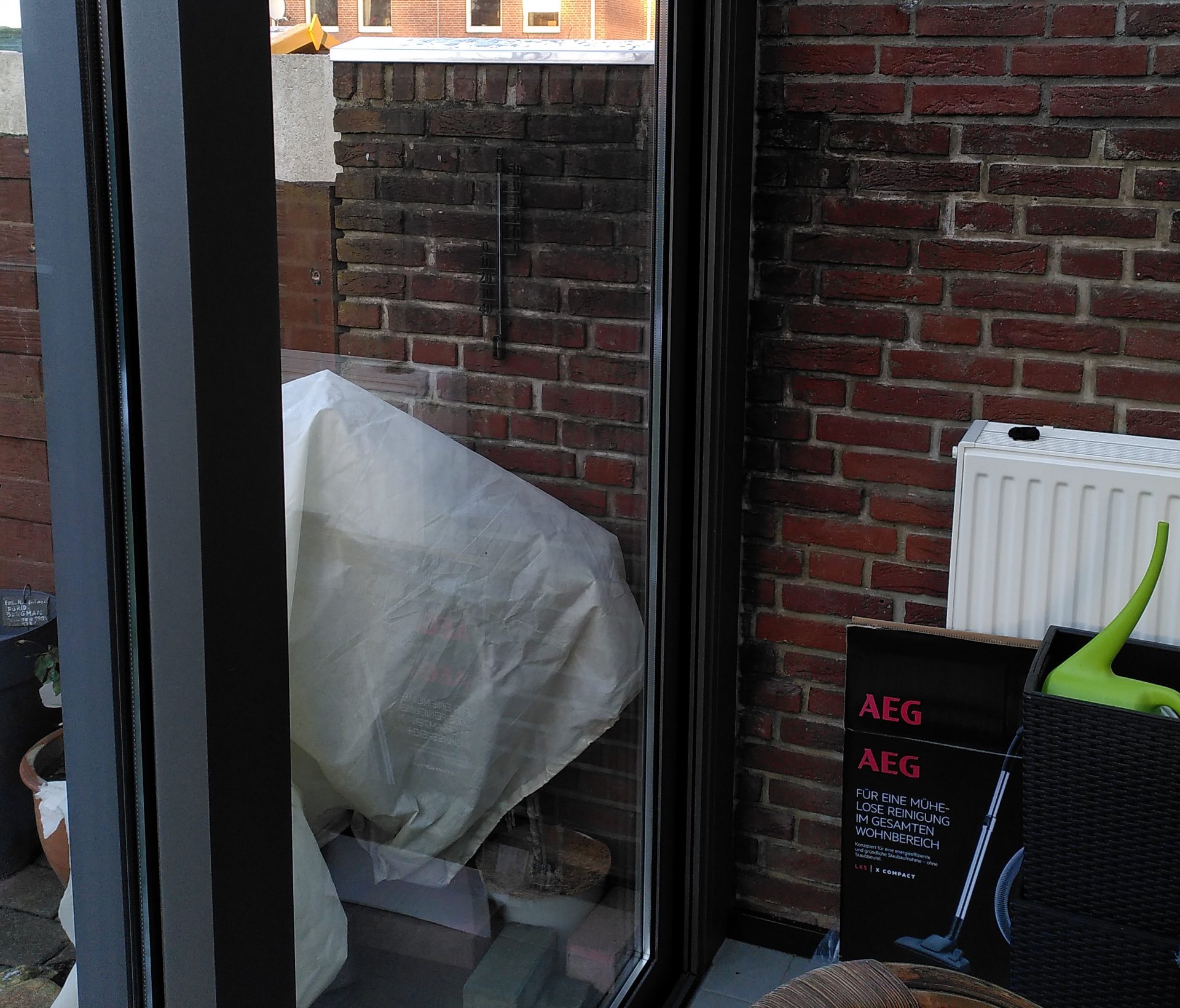

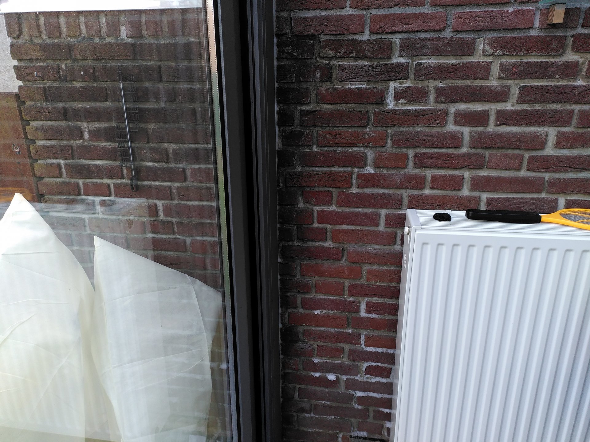

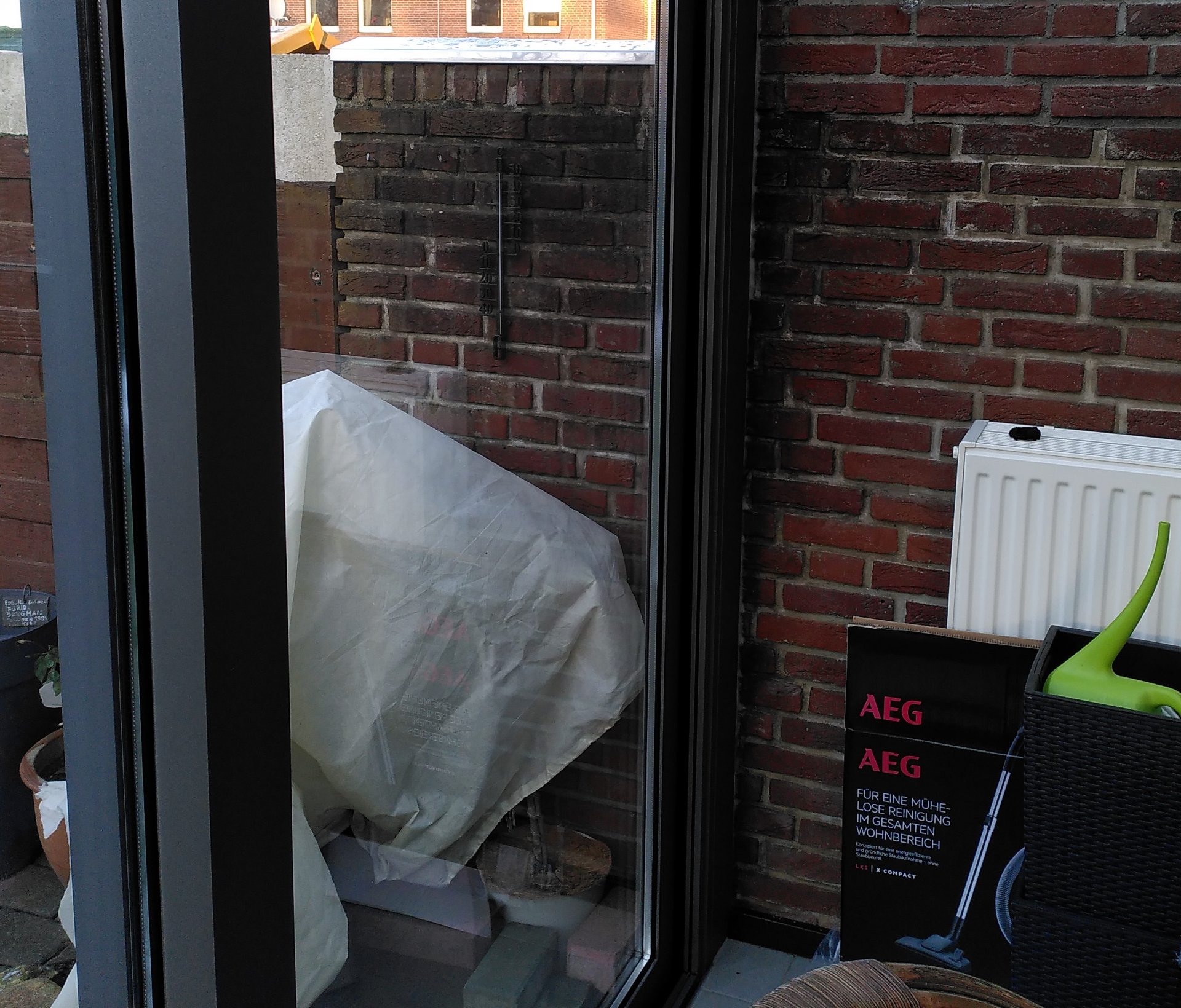

    Ich habe nun seit einigen Wochen beobachtet, dass an einer Stelle im inneren des Wintergartens, Feuchtigkeit in die Wand zieht. Dies passiert immer merklich, wenn es regnet. Auf den Bildern ist der Feuchtfleck zu erkennen.

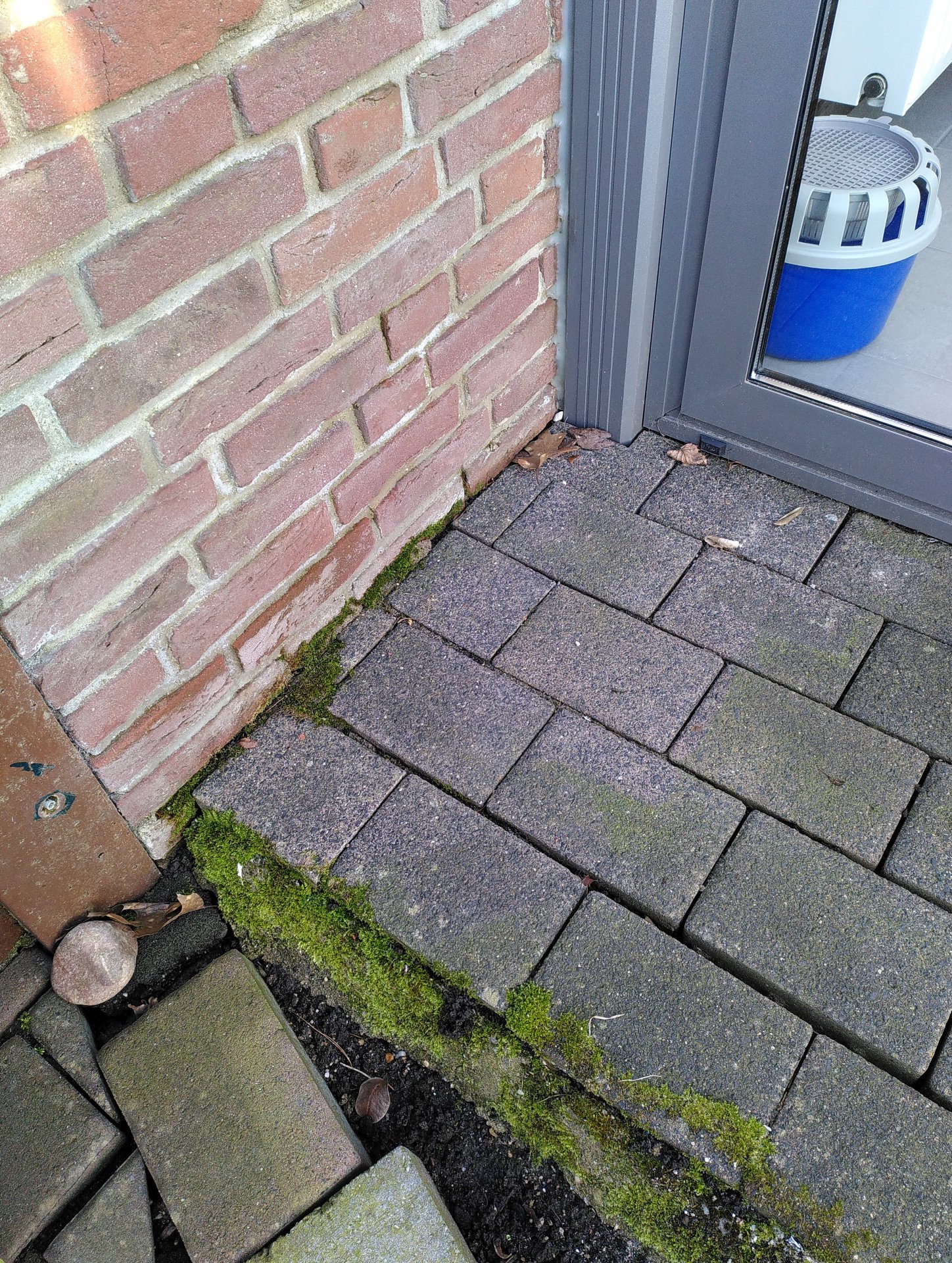

    Meine Vermutung ist, dass der Teil der Wand der draußen liegt, die Feuchtigkeit aufnimmt, und nach innen weitergibt. Damit auf der äußeren Wand das Regenwasser nicht steht, wurde wahrscheinlich der kleine "Blechaufsatz" (ich weis nicht wie das Ding heißt, ist auf Bild 3 markiert) befestigt. Das Problem ist nur, dass der Blechaufsatz an der äußeren Seite offen ist und trotzdem Regenwasser reinkommt :D (ebenfalls auf Bild 3 markiert).
    Liege ich mit meiner Vermutung richtig? Wenn ja, wie kann ich das "stehende" Regenwasser am besten vermeiden? Einfach die Öffnung schließen?
    Beste Grüße,
    Alex

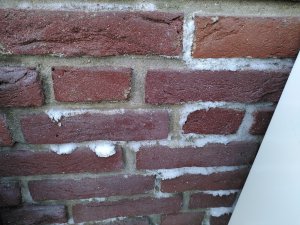

    Moin zusammen,

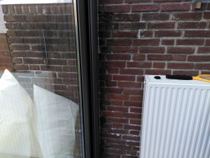

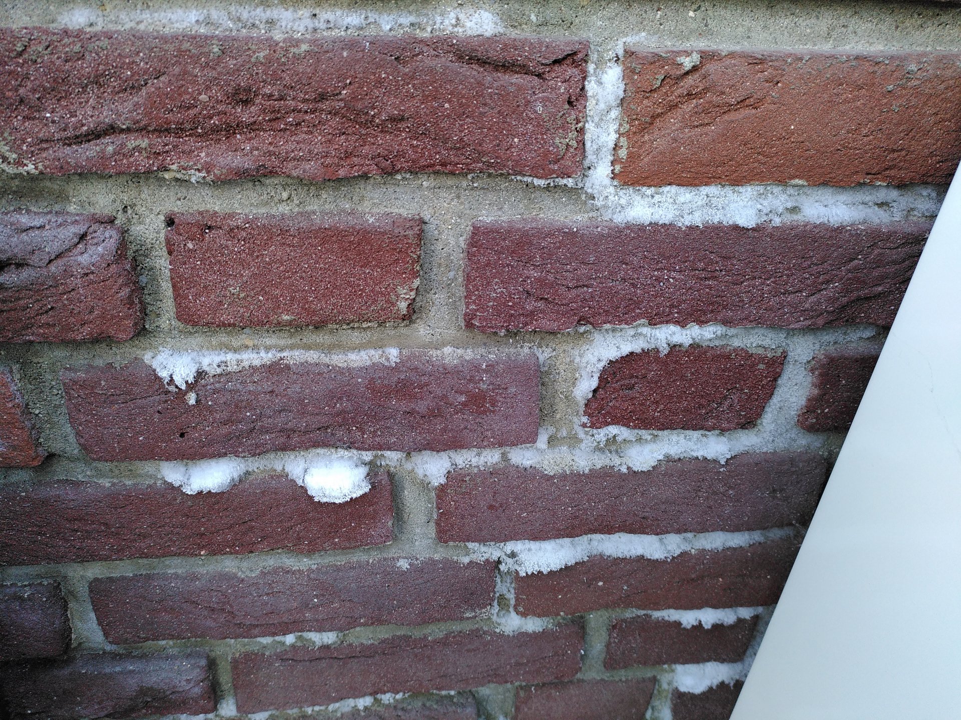

    nun haben sich ausgeprägte Salzausblühungen an dieser Wand gebildet, allerdings ca. einen Meter weiter unten (siehe Bilder).
    Hat jemand eine Idee was ich da tun kann?
    Beste Grüße und schönes Wochenende,
    Alex

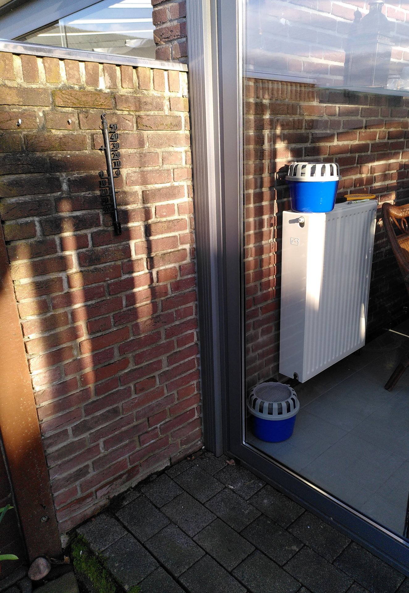

    Dicke der Wand?
    Was ist hinter den den Wänden?
    Dämmung?
    sieht so aus wie Reihenmittelhaus und auf der anderen Seite ist "Luft" und der Nachbar

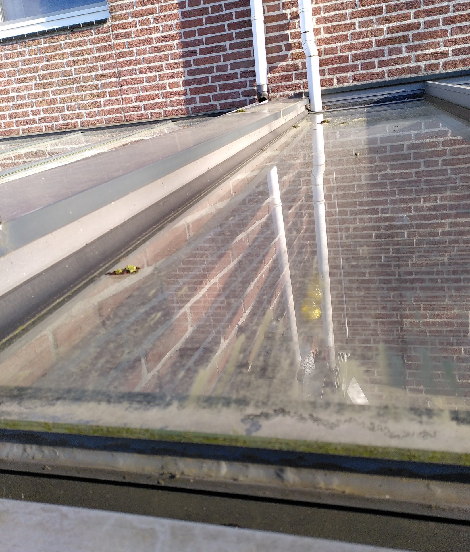

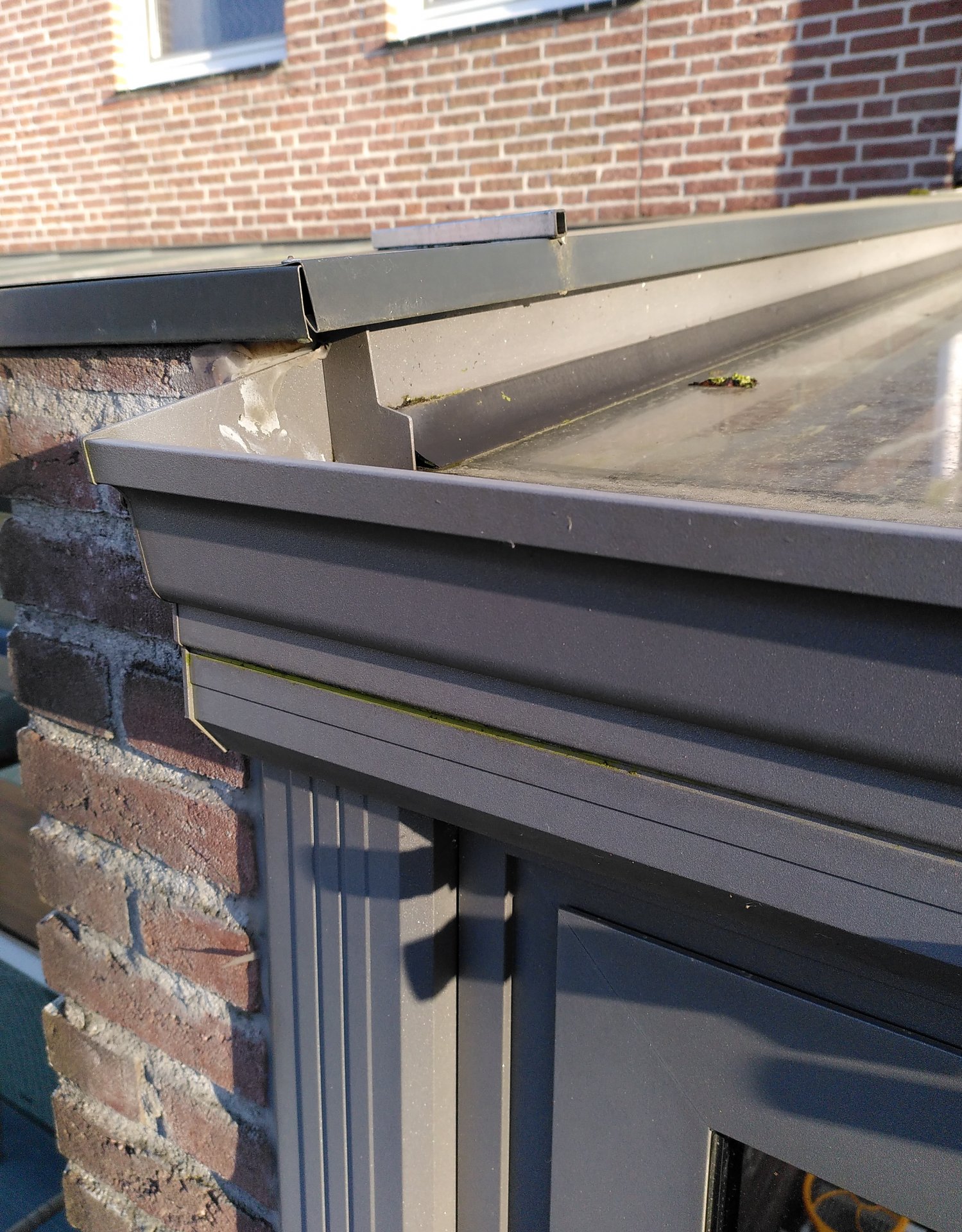

    Ich würde gerne mal von außen den Blechanschluss zum WiGa sehen wollen.
  6. disda
    disda
    20.11.2022
    11
    Ja genau, es ist ein Reihenhaus und die betroffene Wand teile ich mir mit dem Nachbarn. Dämmung gibt es keine (auch keine Luft dazwischen), es ist nur der reine Klinker-Aufbau, den wir uns teilen. Die Breite der Wand beträgt ca. 20 cm.
    Der Nachbar hat seine Seite noch zusätzlich mit Holz verblendet und Ende letzten Jahres ebenfalls Probleme mit Feuchtigkeit (auf ca. der gleichen Höhe wie bei mir) gehabt.
    Meinst du damit die Schnittstelle Wand <-> Alurahmen des WiGa? Sorry für die blöde Frage, bin kein Handwerker :)

    Naja innen kommt die Feuchtigkeit als Wasserdampf plus Salzausblühung wieder raus - aber wo kommt sie außen rein ins Mauerwerk? DAS ist doch die entscheidende Frage!

    Möglichkeiten wären:

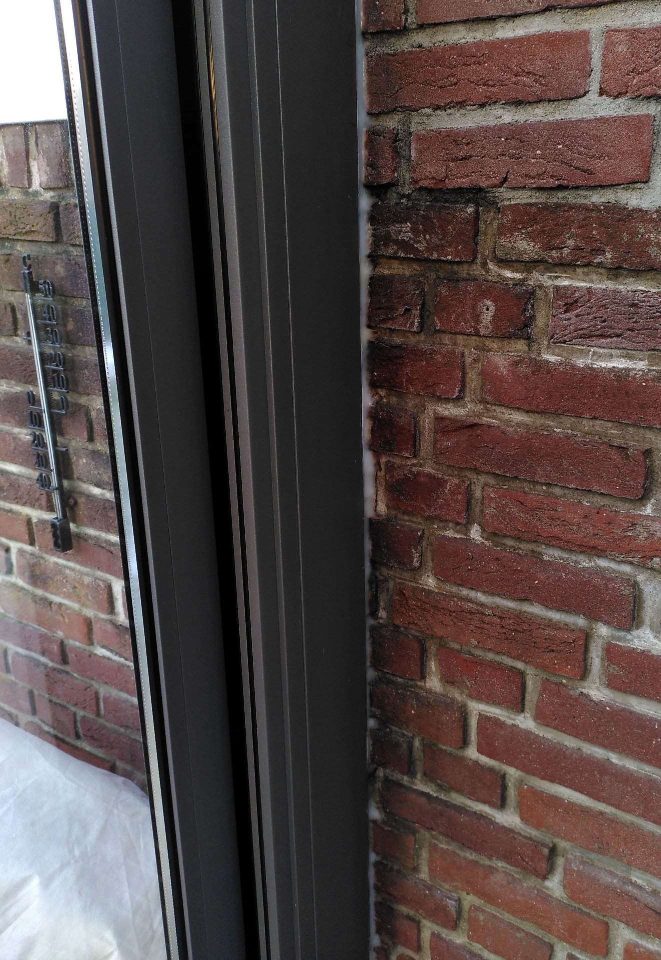

    Wo ist die Wetterseite? An dieser Wand an der es feucht wird? Wie ist die Abdichtung auf der Mauer im Bereich des Wintergartens realisiert?
    Feuchtigkeit muss, wenn sie von Außen kommt ja sich den weg irgendwie dahin bahnen.
    Kondensat, da die Mauer nicht isoliert ist. Der Wintergarten aber beheizt ist. Feuchte Luft Kondensiert an der kältesten Stelle.
    Das wäre die Punkte auf die ich achten würde wenn ich das Problem hätte.

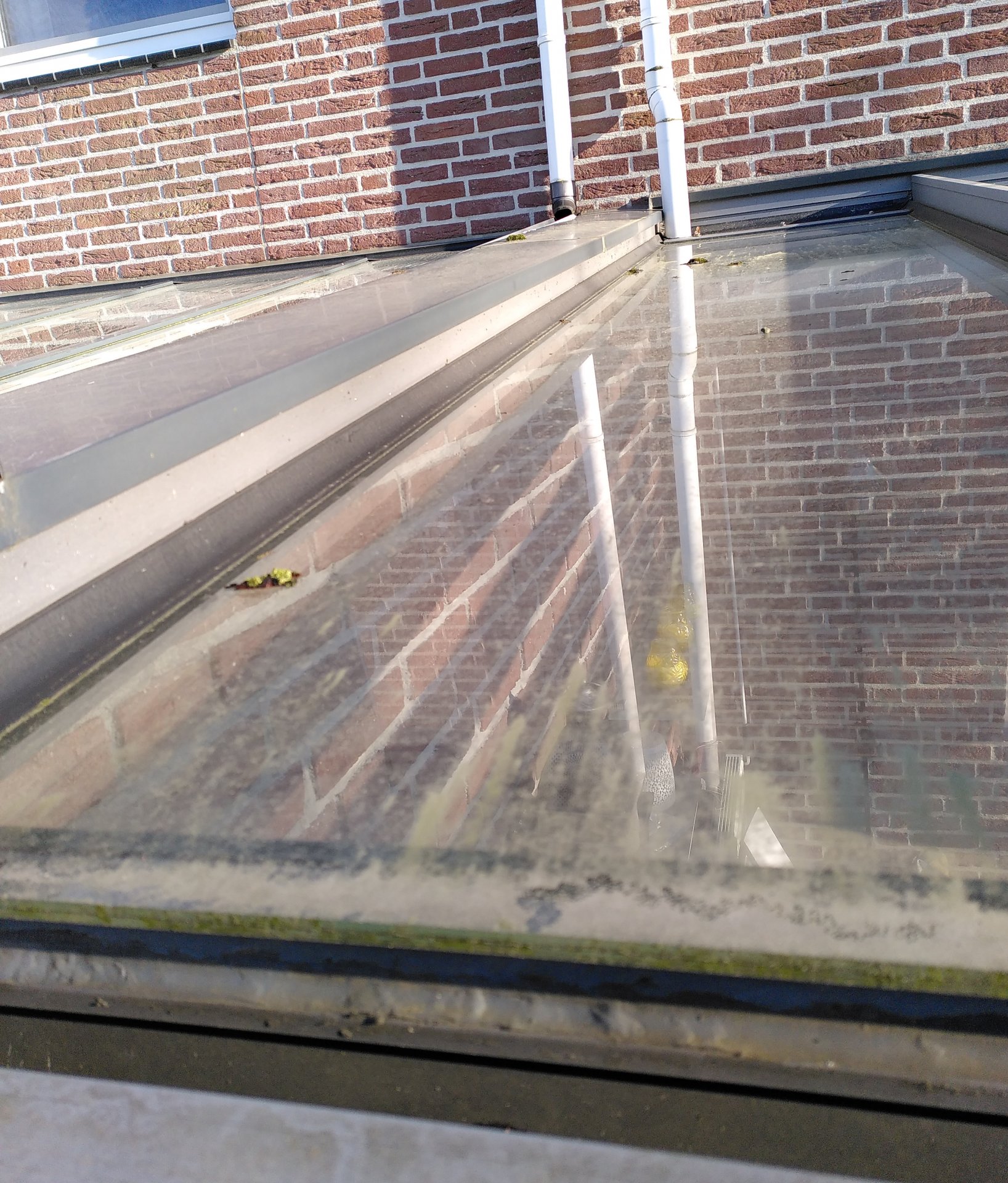

    Vielleicht einmal Bilder von dem Außenanschluss des Wintergartens machen und von der Mauer von oben.

    N'abend, danke für die Antworten.

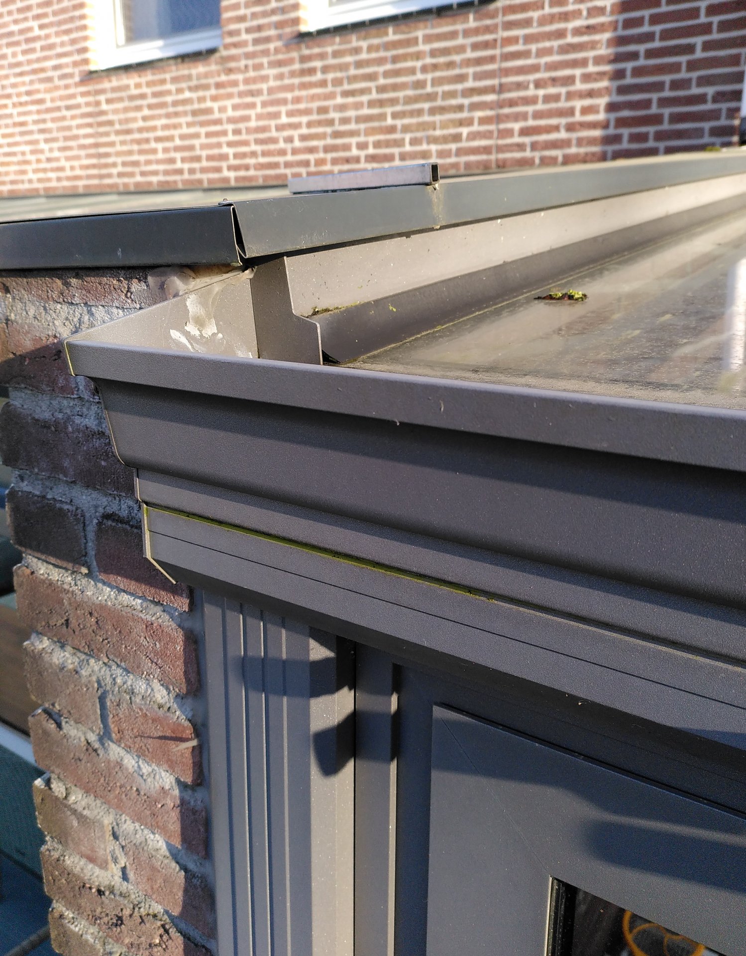

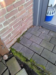

    Hier einmal die geforderten Bilder vom Außenanschluss. Ich hoffe damit kann man etwas anfangen.
