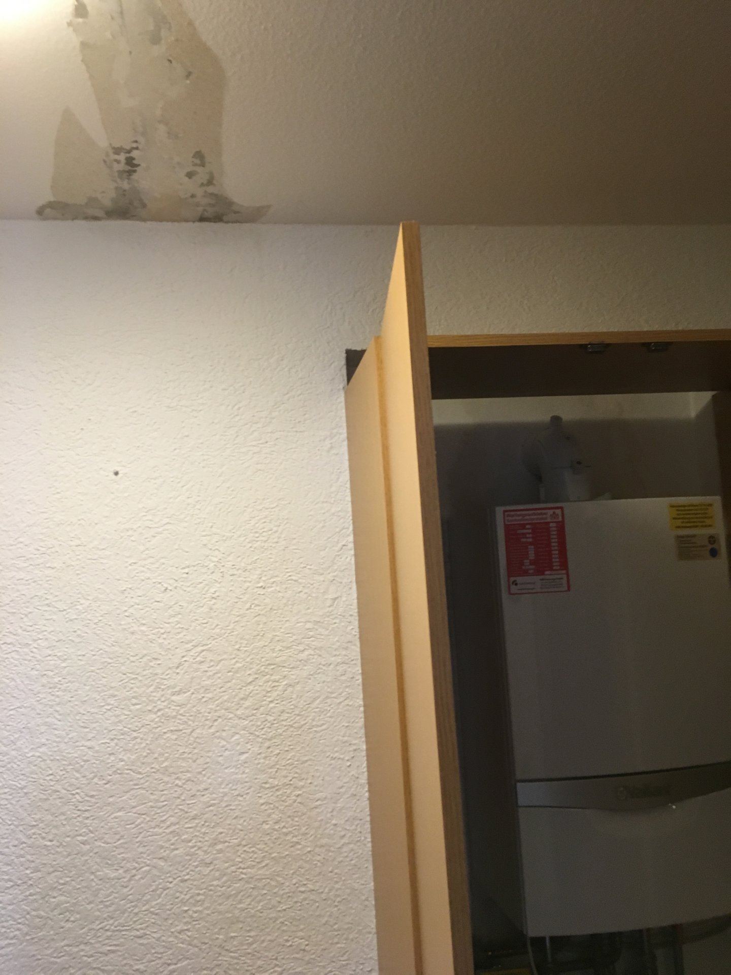

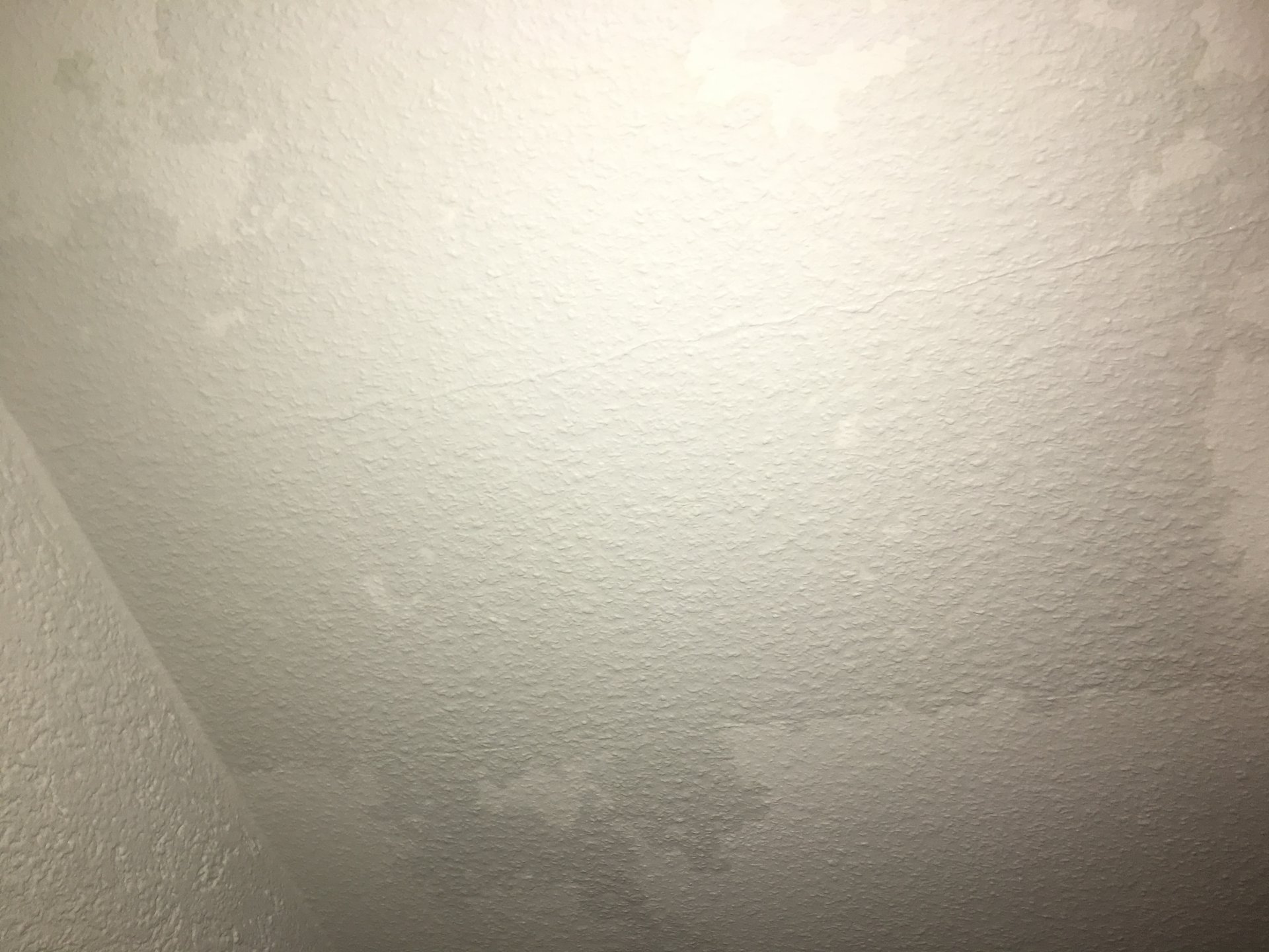

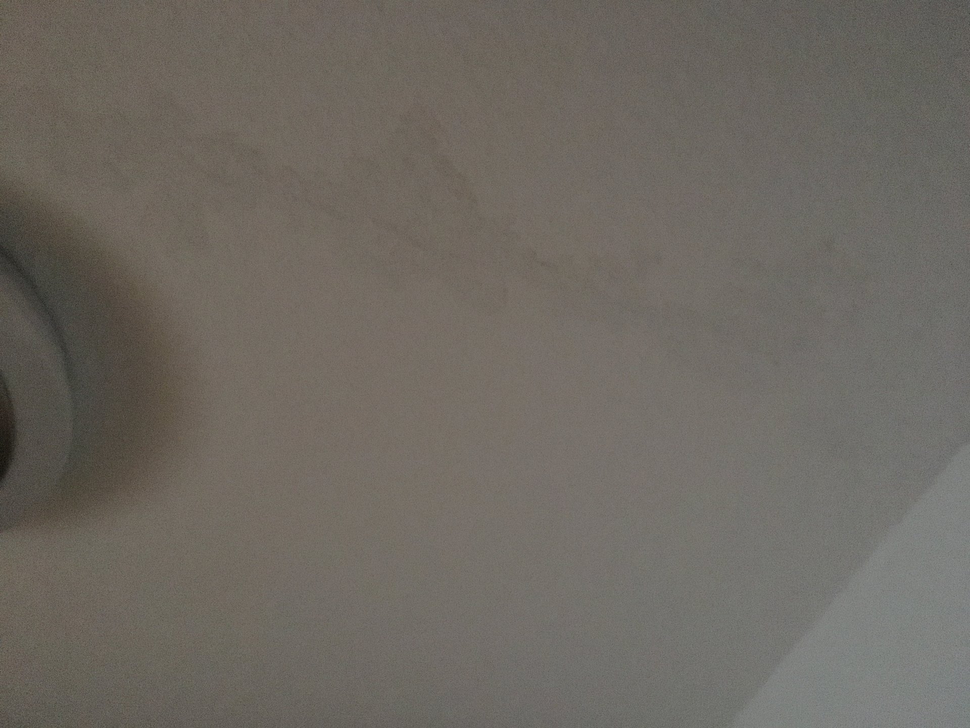

    Im 3. Familienhaus sind vor 2 Jahren Brennwertthermen mit einer neuen Abgasrohrleitung in einem Zweizugigen Schiedelkamin eingebaut worden. Am 4. Dezember 2019 trat über die Betondeckenfuge in die EG Wohnung Wasser ein. Ca. 2 ltr. Weder der Installateur noch die Fachfirma Polygonvatro konnten an der Therme oder an der Wand im 1. Stock Feuchtigkeit feststellen. Die Stelle ist im EG an der Decke immer feucht. Ein Leitungswasserleck wird wegen fehlender Druckminderung ausgeschlossen. Das Abgasrohr wurde vom Kaminkehrer überprüft und nichts festgestellt.
    Die Brennwertthermen befinden sich im Flur übereinander ca. 30 cm neben der Stelle wo das Wasser Austritt.
    Wie kann man das Leck genau orten? Kann es sein, dass bei einem geringen Leitungsrohrleck kein Druckverlust sichtbar ist. Oder liegt es an der Kondenswasserleitung das im Keller on einer Pumpe ca. 2 m hoch in die Abwasserleitung gepumpt wird?

    Eher in Richtung Abwasser Leitung suchen
    da sind schon einige Liter nötig bis das so aussieht und der Druck wäre runter

    Leider weniger, da das Abwasser seitlich an der Wand entsorgt wird und der Schaden etwa in der Mitte der Wohnung im Flur/Eingagsbereich im 1. OG auftritt.

    Mit Abwasser meine ich natürlich das kondensat bzw Sicherheitsventil der Heizung

    Sieht so aus als käme es von der Kondensatleitung von der Therme. Das Kondensat wird von der Therme über ein Edelstahlrohr in den Kamin geleitet.
    Da es nicht oft zum Wassereintritt vom 1. OG in die EG Wohnung kommt spricht das dafür. Nur, kann man das ohne Wandaufstemmen feststellen?
    Das Kondenswasserrohr geht unter der Therme in die Wand auf das Abgasrohr. Das Kondensat geht in den Keller und wird mittels Pumpe ins Abwasser befördert.
