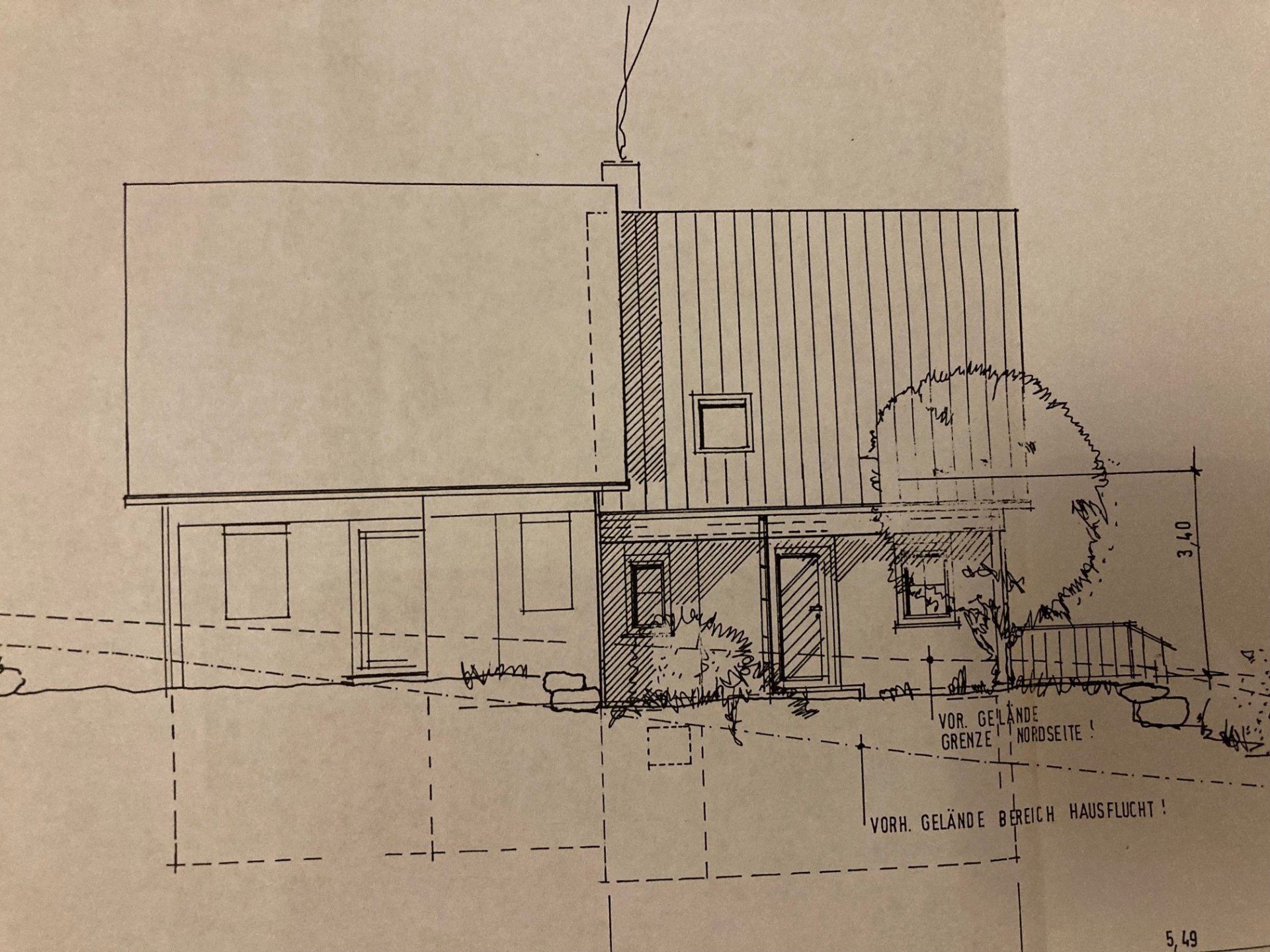

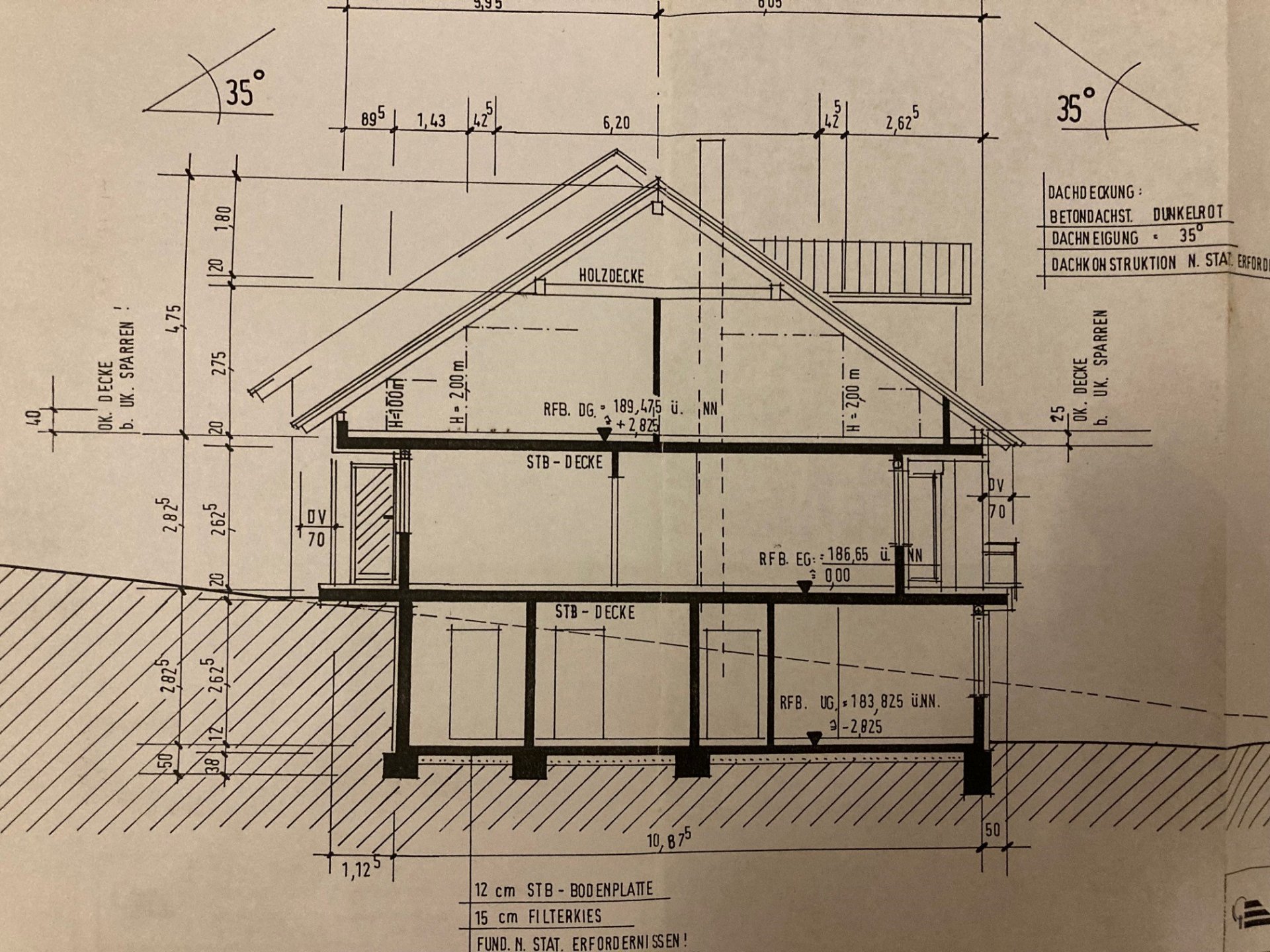

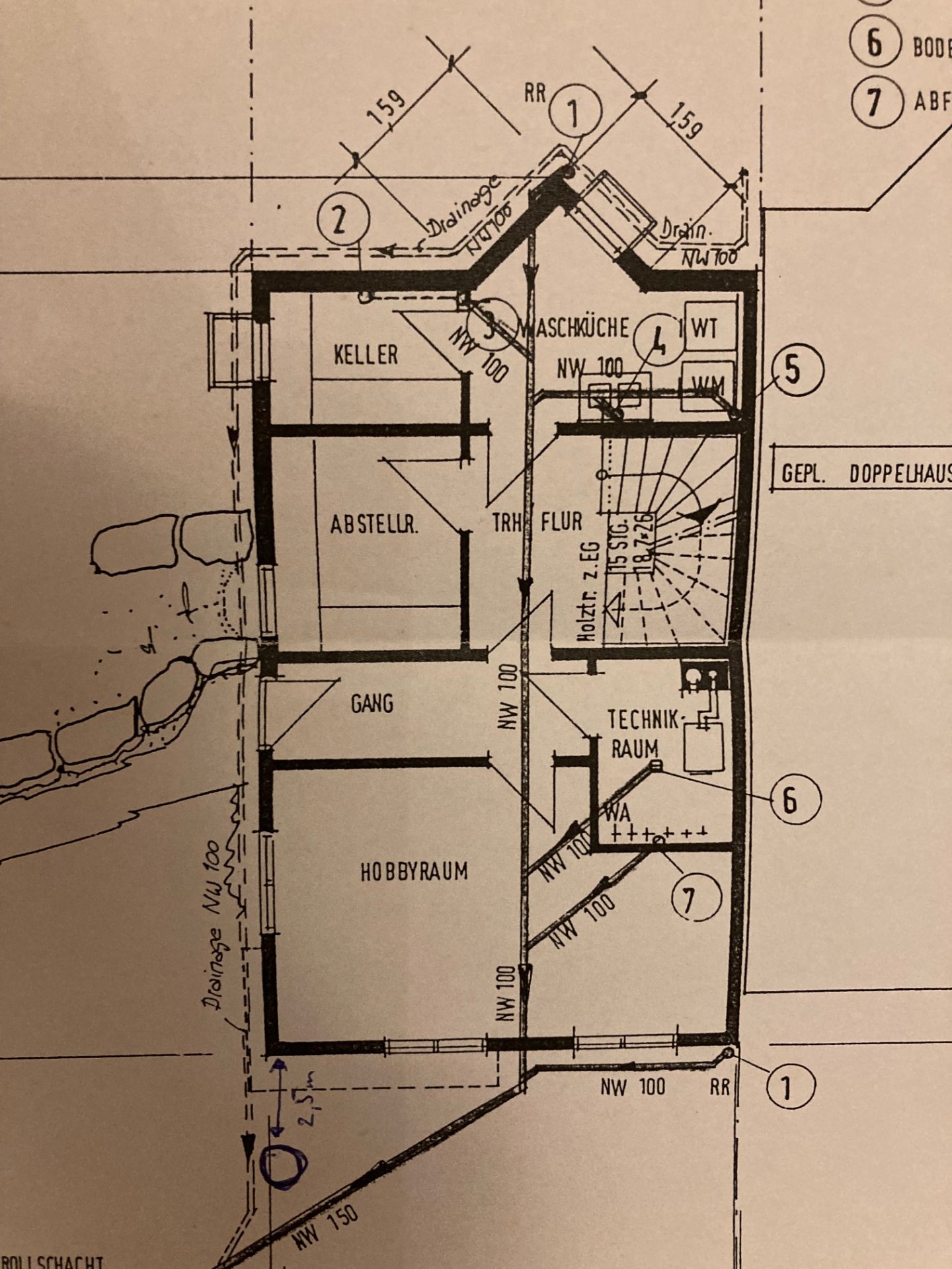

    hier nun die Pläne. Es geht um den Raum oben rechts der mit Waschküche bezeichnet ist. Und eine Frage hatte ich vergessen zu beantworten - es treten bei Starkregen über einen Tag verteilt schätzungsweise 5 - 10 Liter ein. Macht es Sinn, mal durch die Wand eine Bohrung durchzuführen um zu sehen, ob Wasser ansteht ? Habe jetzt vermutlich noch ein weiteres Problem. Es sieht so aus, als ob auch aus der Bodenplatte Wasser noch oben durchdrückt. Habe Zeitraffer-Fotos gemacht. Und hier sieht es so aus, als ob auch Wasser aus der Raummitte nach Außen in den Bereich kommt, in dem ich den Beton-Estrich entfernt habe. Ich denke, mir wir nichts übrig bleiben, als den kompletten Estrich in dem Raum zu entfernen um Klarheit zu haben. Habe noch die Hoffnung, dass es Restwasser ist, das zwischen Diffusionsplane und Bodenplatte nach außen kommt bzw. ausdampft. Kann mir jemand noch sagen, inwieweit eine Haftung des Bauunternehmens in Frage kommt, wenn die Abdichtung nicht DIN-gerecht durchgeführt wurde ? Ich gehe aber schwer davon aus, dass hier nach 23 Jahren nichts mehr zu machen ist.

    Wurden die Drainage und das Fallrohr samt Grundleitung schon überprüft? Eine Kamerabefahrung mit Videoaufzeichnung (von der du dir eine Kopie übergeben lässt) wäre der erste Schritt zur Ursachenfeststellung.

    Laut Plan ist sie das aber bzw. schließt vor dem Kontrollschacht an die Hausentwässerung an. Lass die Leitungen befahren. Moderne Kameras können auch gleich den Leitungsverlauf mit aufnehmen.

    Nix da. Du hast vielleicht eine funktionierende Drainage und es scheitert nur daran, dass du nicht weißt wohin mit dem Wasser?
    Auf deinem Plan ist kein Revisionsschacht. Wie bist du denn mit der Kamera in die Drainage gekommen? Sind die lichtschächte angeschlossen?
    Frag mal beim Kanalbetrieb nach, ob da ein Anschluss vorhanden ist. Die sollten das eigentlich wissen.
    Wenn du da nicht weiterkommst kannst du erstmal im Garten zur Straßenseite die Leitung suchen. Bei der Gelegenheit lässt du dir einen Revisionsschacht setzen. Hier kann bei Bedarf auch später eine Pumpe rein.
    Sollte wegen der Rückstausicherung sowieso gemac
    Ich würde ein Loch im Garten einem Loch in der Bodenplatte jederzeit vorziehen.

    @rakadami stell mal den teil vom Plan ein, der den weiteren Verlauf zeigt.

    Laut Plan gibt es einen. Dort würde ich aber tunlichst keine Rückstausicherung installieren. Falls die Entwässerung so ausgeführt wurde, wie gezeichnet, können nur die Entwässerungsgegenstände im Keller jeweils einzeln abgesichert werden.

    Da steht unten links Kontrollschacht. Ob Regen, Schmutz, Drainage, Mischwasser? Sieht man halt nicht.
    Ich meine damit ausschließlich für die Drainage, damit es bei Starkregen nicht vom Kanal her zurückdrückt.
    Edit:
    Wer (Pläne) lesen kann ist klar im Vorteil.
    Ich habe komplett ignoriert, dass die Entwässerung schon vorher zusammengeführt wird.
    Trotzdem sieht es für mich nicht eindeutig aus, ob die Drainage da mit dran hängt.
