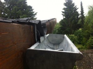

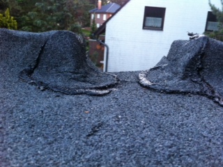

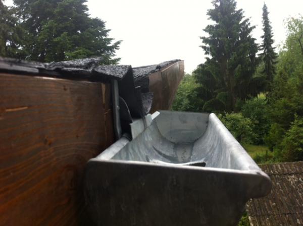

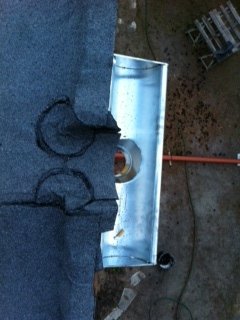

    Hallo Leute,
    man mag es kaum glauben was die Firma, die unser Dach gebaut hat, sich so einfallen läßt.
    Ich würde gern mal Eure Meinung zu diesem Wasserfangkasten hören, dazu muss man wissen, dass das Dach ein Schmetterlingsdach ist,
    was zur Mitte hin nach rechts und links entwässert.
    Die Dachfläsche beträgt knappe 100m²!
    Hier die Bilder aus verschiedenen Perspektiven:
    Über ein paar Anregungen würde ich mich sehr freuen. Vielleicht mach ICH mir ja zu viele Gedanken
    Gruß Chris

    wie hat der Architekt denn dieses Detail in den Ausführungszeichnungen geplant?

    Hallo Baufuchs,
    unser Architekt hat das nicht geplant, es handelte sich hier nur um eine Teilaufstockung und da wurde das nicht mit aufgeführt!
    Aber was denkst Du darüber?

    Ich denke, dass es genau danach aussieht:
    Optisch ist das sicher gewöhnungsbedürftig. Ob es fachlich falsch im Sinne von beanstandbar ist, kann vielleicht Stefan beurteilen.

    :yikes Was ist das denn???
    Wenn es mal richtig regnet fängt das doch nix auf!

    Da fehlen die Rinnenhalter :)

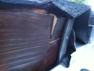

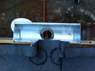

    Hallo Reitmeier,
    die Rinnehalter sind dran aber man sieht sie aus der Ansicht nicht.
    Die sind rechts und links genau neben der Wasserführung verbaut...
    Man beachte das gebrochene Holz :yikes

    Kommt da noch Kies drauf?
    sonst sehe ich Bitumenkorrosion

    Ach, wie süß...
    wenn das Loch groß genug geschnitten ist dann passt das schon von dem Fassungsvermögen, dann geht da schon einiges durch...
    Aber Schön ist echt was anderes...
    So eine Dachrinne hätt man auch in Schön basteln können, ich frag mich manchmal, wieso da nicht einfach mal eben so eine Ksite selber gebaut wird in der Werkstatt, ist auch nicht so viel mehr Arbeit als so was zu montieren...

    Hallo Christian,
    laß es wieder abreißen. Und nein, sowas hab ich noch nicht gesehen.
    Da fehlt der Flachdachgully mit waagrechtem Abgang (fast waagrecht). Und der wird ans Fallrohr, mit Wasserkasten oder ohne, angeschlossen.
    Zink sollte es nicht sein, wie erwähnt, wegen der Bitumenkorrosion.

    wenn du das noch gut inszeniert fotografierst, dann kannst du mit dem bild in einigen negativsparten preisverdächtig werden. grandioser murks!
    lass es abreissen - zusammen mit dem holzbruch. wahrscheinlich hast du auch noch mehr solcher ähnlicher korken in deinem dach.

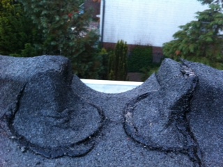

    Hallo Leute,
    ich habe noch ein Bild von der Seite gemacht.
    Ist aber schon mal gut, dass ich nicht alleine so denke.
    Danke und Gruß Euch allen
    Chris

    Mich würde die merkwürdene Ortgangausbildung viel mehr stören als der Auslauf und der "Wasserkasten".

    das foto zeigt den murks in voller pracht. lass den schwindel wegreissen und der dachdecker soll es nach den regeln der technik richtig machen.
    der wind wird dir das wasser unter die abdichtung treiben!

    Keine Ortgangprofile, "Verklebung" auf 2 cm Brettkante, Auslauf hinterläufig, .......
    Aber mein Mitleid hält sich dank fehlender Ausführungsplanung in Grenzen!
