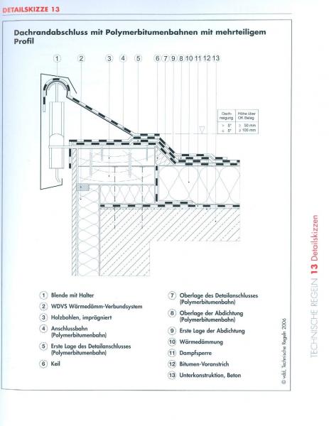

Diskutiere Wasserfangkasten der besonderen Art! Habt Ihr so etwas schon mal gesehen? im Dach Forum im Bereich Neubau; Leider, ein Keil wäre für mein Verständnis auch viel besser gewesen.Falsch. Nicht besser, sondern nach den Fachregeln nötig! :Baumurks

    regeldetail für einen flachdach-randabschluss nach den technischen regeln abc der bitumenbahnen:

    Hallo rolf,
    danke für dieses Dokument. So etwas kennt man als Laie ja nicht.
    Wenn ich die Zeichnung mit meinem Ist Zustand vergleiche, sehe ich gravierende Abweichungen. Die Frage, die ich mir stelle ist, wie weit kann man von diesen Zustand abweichen. Mich macht das fertig...

    nein - du machst dich selber fertig, weil du keinen planer hast, der dir zur seite steht und der dem dachdecker sagt, wo es lang zu gehen hat. um die richtung genau anzuzeigen gibt es dann mehrere detailpläne.
    im süddeutschen würde dein dachdecker als simbel oder bambelhuber durchgehen.

    Man kann abweichungen machen wenn man evtl. nur eine allein stehende Garage einschweißt aber wenn das die Abdichtung von deinem Wohnhaus ist würde ich ziemlich genau nach diesen Vorschlägen arbeiten

    Jetzt mal halblang. Nicht, wenn die Bahnen vollflächig aufgeklebt sind. Panikmache muß ja nun nicht sein, selbst wenn die Ausführung ästhetischen Ansprüchen in keinster Weise genügt wird die Anforderung, Oberflächenwasser abzuleiten zumindest ausreichend erfüllt.
    Allerdings sehe ich, wie ein weiterer Forianer keine Ortabdeckung. Das Holz liegt oberseitig frei in der Witterung. Das kann so keinesfalls bleiben.
